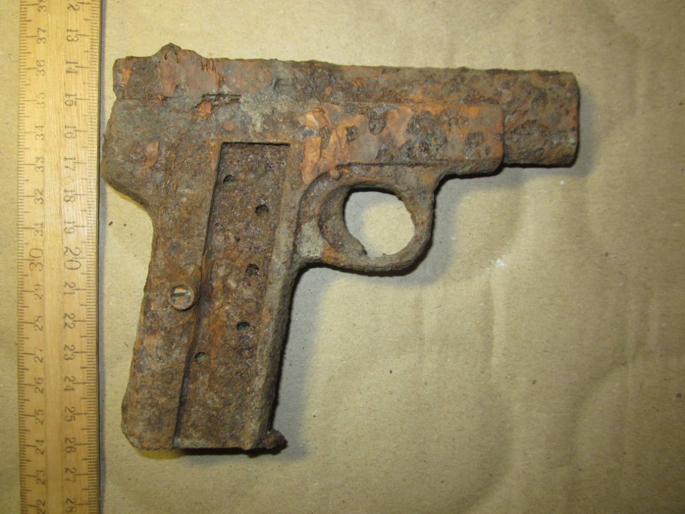

    добрый день,помогите пож.ста с оценкой и определением.заранее спасибо

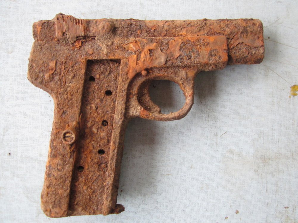

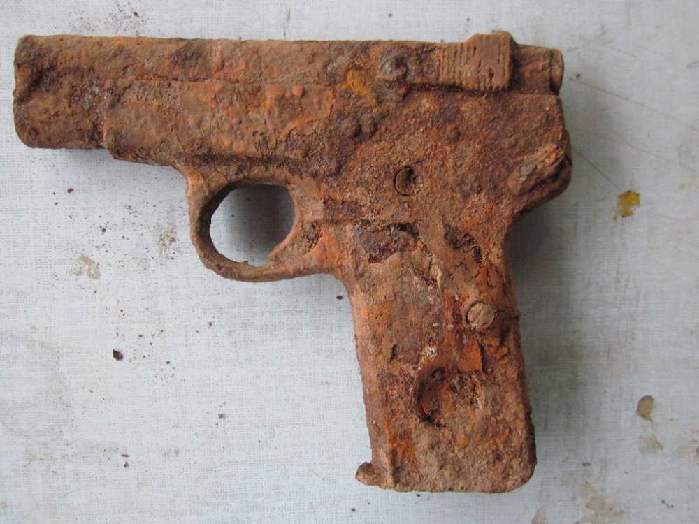

    фота

    Таки F.L.Selbstlader, но с каким-то подозрительно коротким стволом... Не похож ни на одну из 4 модификаций, скорее всего, срезана и укорочена передняя часть с мушкой. Занятно...
    Ищите серийник.

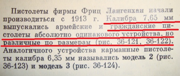

    "Selbstlader" - по-немецки - самозаряд-ный (вернее -ник), F.L. - Фриц Лангехан, гражданский вариант (видимо - 7,65 мм)

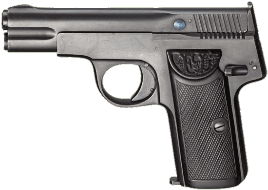

    Прошу прощения, но если вы имели в виду гражданский вариант M II под 6,35, то, по-моему, ни разу не он. Обратите внимание на упоры, за которые отводится затворная рама... На фото ТСа они другие. Да и мушки не видно. Как и выступающей части в торце рамы. Или вы о каком-то другом гражданском варианте?
    Вот гражданский M II -

    ;) субъективно - я вообще 7,65 Х 17 не считаю военным (армейским) калибром.

    Жук... Понял. Спасибо.
    В таком случае мои поздравления ТСу, ибо ни одного фото вживую такого мне пока не попалось.
    И так пистолет нечастый, а в таком исполнении, видимо, очень нечастый.
