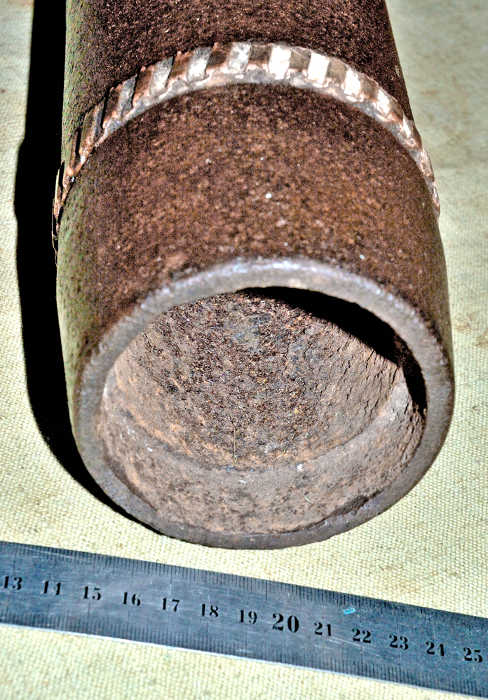

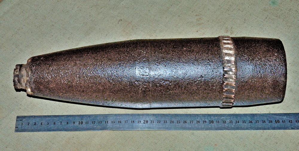

    Ребяты, попался вот такой огурчик:
    Длина окружности чуть выше пояска - 332 мм отсюда диаметр - 105,7мм
    Длина окружности по верхнему пояску - 334 мм отсюда диаметр - 106,3мм
    Взрыватель раскурочен, внутри пусто, присветил фонариком - цилиндра с инициализирующим ВВ нет.
    Внутренний диаметр донышка - 80 мм.
    Длина от донышка до взрывака - 372 мм
    Общую длину измерить не могу - взрывак разрушен.

    ...бачиться - корпус нім. агітаційного снаряда 10,5 см...
    ... із залишками головИ Dopp.Z.S/60 ("часікі")...
    ...яка фактично є дистанційною трУбкою

    - Агитационный, понятно!
    Стреляла, как я понимаю - 10,5 cm leFH 18M?

    ...можливо, що таки - 10,5-cm le.F.H.18
    З.ЬІ. ...у мене питаннячко : чому сАме - leFH 18 M ???
    "м" німецькою - "мундунгс-бремзе" (дУльне гальмо/надУльник)
    Треба бути надзвичайно продвИнутим, щоби відрізнЯти по снаряду le.F.H.16, le.F.H.18 та le.F.H.18M??

    Наскільки я пам'ятаю, саме у агітаційного поясок дещо ближче до донця.
    Це скоріш освітлювальний.

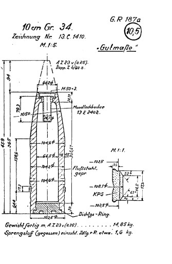

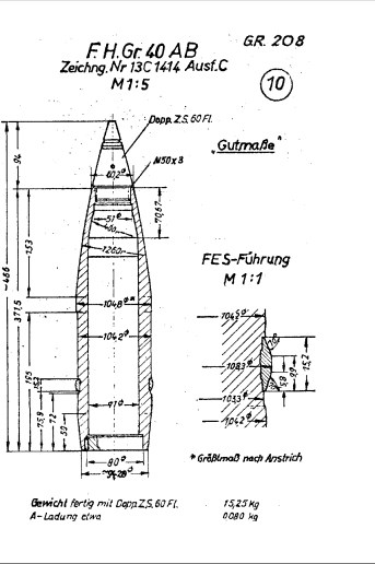

    ИМХО. 10,5 cm. Propg. вот (коляровыя фото) . С ввинтным дном и одним ВП , нашел только это (чертежи). Чертеж слева (?) .

    - Буду изучать чертежи и сравнивать со своей железкой.

    ...досить схОже...

    Провёл измерения своей железки.
    По размерам F.H.Gr. 40 AB
    Можно чуть подробнее про этот снаряд?
    Не нашёл я в инете "Gr. 40 АВ". Gr.40 Nb есть, а АВ найти не удалось.
    Как всегда: чего только нет, кроме того, что нужно!

    Відмінність у ВР, якою споряджався, наскільки розумію.
    https://forum.axishistory.com/viewtopic.php?t=31635
    Пишуть таке: FH. Gr. 40 AB = FHGr. 40 AB, Kpfst = HE with specific explosive, contained a warfare agent
    Фугасний, споряджений специфічною вибуховою речовиною (ерзац військового часу). Яка саме рвачка, не вказано.
