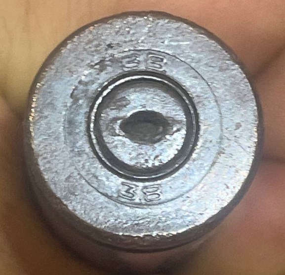

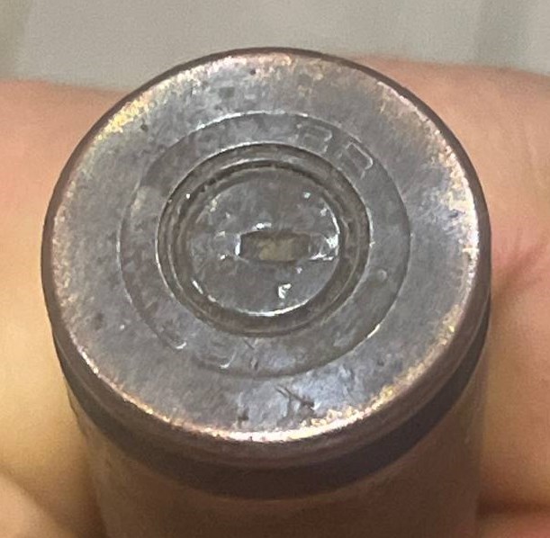

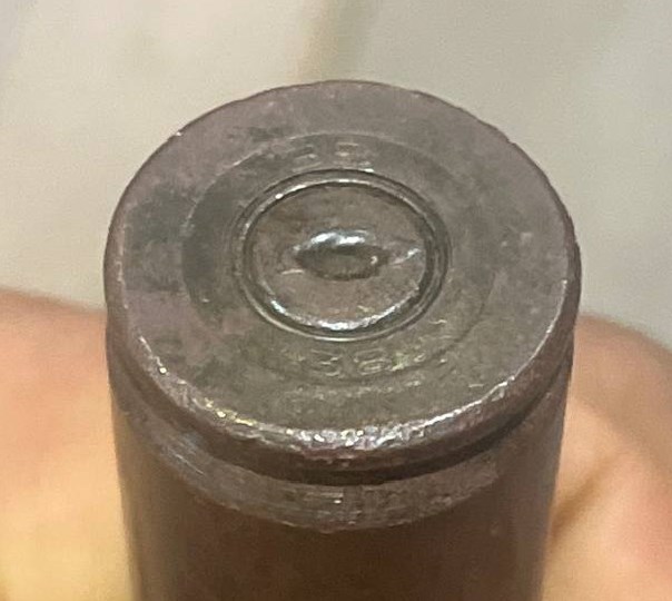

    Витаю, шаноуныя спадары .
    Не адкажаце ? С якой зброи адстрэляны гэтыя патроны 12,7-мм ? Знойдзен сярод адстрэла розных маласерыйных , ци экспериментальных патронау авияциённага узбраення 1930-1940 гадоу.

    Можливо з кулемета УБ,якщо я вірно Вас зрозумів.

    Дзякую за видповидь. У УБ след от ударника другой. Конструктивно. Возможно и УБ , на стадии экспериментальных моделей.

    Были еще авиационный вариант ДК - предшественника ДШК и ШВАК под 12,7 мм, может от кого-то из них?

    Прывитанне. В ДК и ДШК серийных затвор и ударник одинаков. Не отрицаю опытные Березина . Возможно крупн.кал. пулемет Юрченко или Таубина АП - 12,7 на стадии опытного . Не знаю деталировки, отсюда и вопрос.

    А попробуйте, найти камрада 10А,он по стрелкотне,может помочь.
