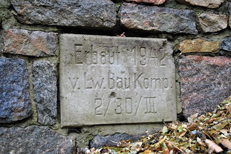

    Доброго дня. Помогите понять, что конкретно написано на этой табличке?
    На одном форуме увидела такое фото

    Если я правильно всё увидел на крайне мутной фотографии, то там выбито следующее:
    Erbaut 1942
    v. Lw. Bau Komp.
    2/30/III
    Что с очень большой вероятностью может означать:
    Построено в 1942 году
    2й строительной ротой Люфтваффе, 30й строительный батальон, III Люфтгау

  4. nata888
    nata888 Oberschütze
    Днепр
    Спасибо.
    Я примерно так и поняла, но не совсем было понятно с номерами.

  5. nata888
    nata888 Oberschütze
    Днепр
    А можно ли по этим данным на 1942 год определить, где было это построено или восстановлено? Т.е. где базировался этот батальон?
    Спасибо.
    minitarn3838 подобається це.
  6. Set Izengrimm
    Set Izengrimm Schütze
    15.902
    Чорний Вігвам
    Вряд-ли. Территория работ большая. И точной даты нет. Как и фото объекта. Возможно сохранились какие-то документы в архивах.

    И еще такой вопрос.
    Именно такого плана стоительные батальоны строили большие мосты или могли строить и небольшие ?

    Всё что известно по этому юниту:
    Luftwaffen-Bau-Bataillon 30./III
    Formed Summer 1942 with 3 companies, from Luftwaffen-Bau-Stamm-Abteilungen 14 and 94. Later increased to 5 companies. In 1943 renamed Luftwaffen-Bau-Bataillon 130./III (K).

  12. nata888
    nata888 Oberschütze
    Днепр
    И еще такой вопрос.
    На одном сайте я прочла такое:
    Строительство больших мостов было передано повсюду немецким фирмам, в то время как многочисленные маленькие мосты строились под собственным руководством Организацией Тодта (ОТ). Цепочке проблем и после зимы не было конца. Как только во время оттепели возникла надежда, что самое трудное позади, наступило половодье. Некоторые мосты, которые выдержали страшный ледоход, были снесены половодьем.
  13. von Goltz
    von Goltz Moderator
    36.496
    Festungskommandantur Libau
    Дело в том что мосты для нужд армии строили или наводили переправы и армейские инженерные (сапёрные), мосто-сторительные части....
  14. nata888
    nata888 Oberschütze
    Днепр
    Понятно. Спасибо.Я вот, все равно , хочу понять, как найти место дислокации на определенную дату определенного строительного батальона?
    Есть ли базы какие-то?
    Спасибо
  15. nata888
    nata888 Oberschütze
    Днепр
    Вообще, были какие-то подобные таблички посторенных мостов и тд. немцами?
    Что-то вообще не встречаются нигде в интернете

    Здесь поинтересоваться можно:
    https://reibert.info/forums/trudovye-organizacii.84/
  17. von Goltz
    von Goltz Moderator
    36.496
    Ставили таблички (деревянные)....
    Мост Десна построили солдаты 48-го сапёрного батальона....
  18. nata888
    nata888 Oberschütze
    Днепр
    Спасибо Вам большущее.
    Я не просто так интересуюсь, просто человек разыскивает это место, где может висеть эта табличка, чтобы сфотографировать самому.
    Но к той фотографии было подписано, что это в Днепропетровске, но табличка висит на мостике через малюсенькую речку. Типа болотца.
    Мне кажется, что вряд ли такое может быть, чтобы немцы строили мосты через такие речушки.
