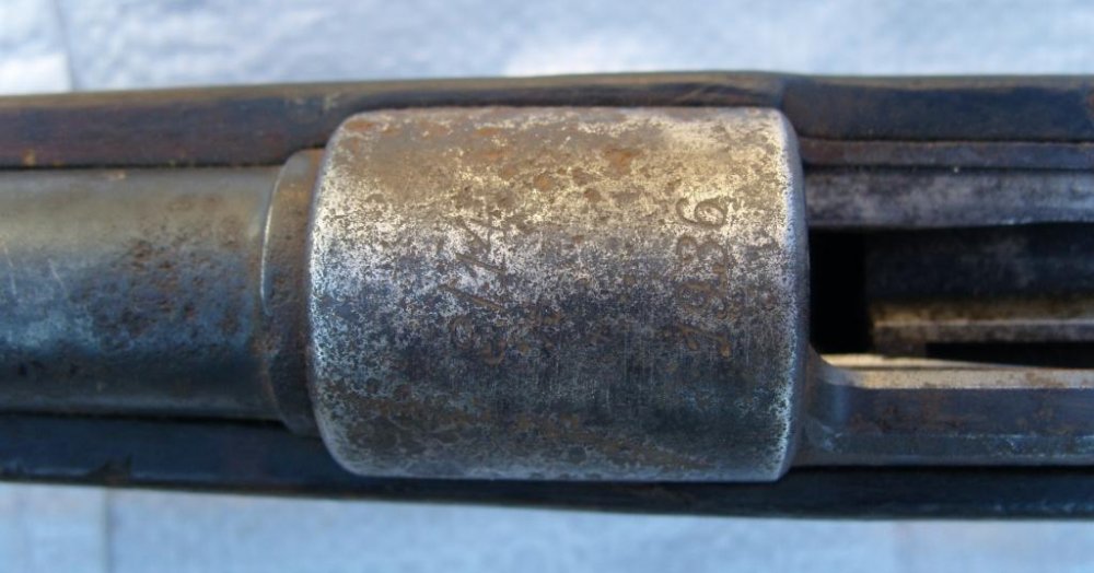

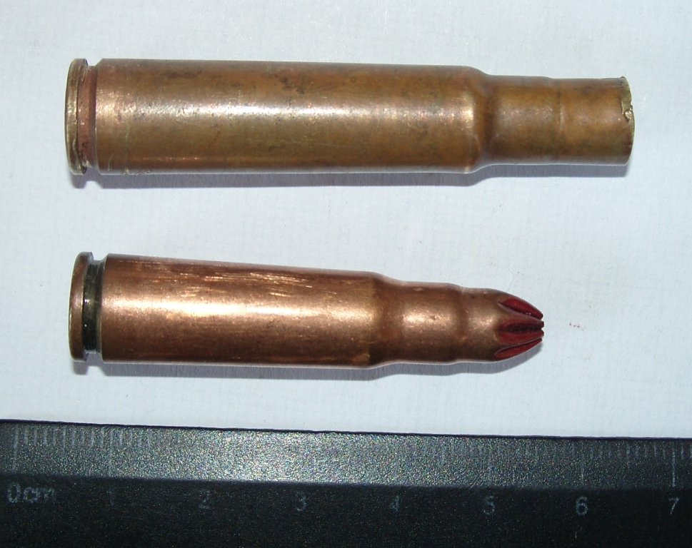

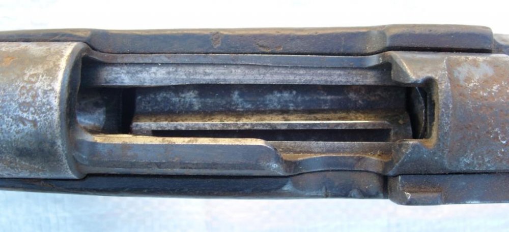

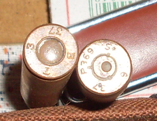

    Всем привет! У товарища есть макет маузера с нестандартным патронником. Нижняя гильза на фото это запресованная в патронник стандартная 7,92*57 мм.
    Ствол родной, курицы на месте... Помогите разобраться. Спасибо!

    Патроник зделан под схп 7.62-39.

    По началу тоже была такая мысль..., но размеры разные и уточню: патронник не перепресованный (тщательно исследовали).

    По вашим фото я нашол по книге Жука только один похож нато 7.62-51 но вы говорите патронник не перепресованный проверте калибр.

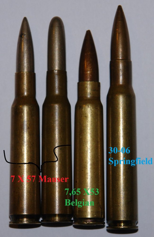

    а у вас часом не бельгийский маузер 7,65 Х 53 ??

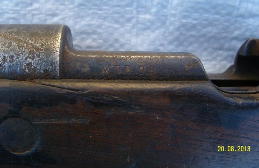

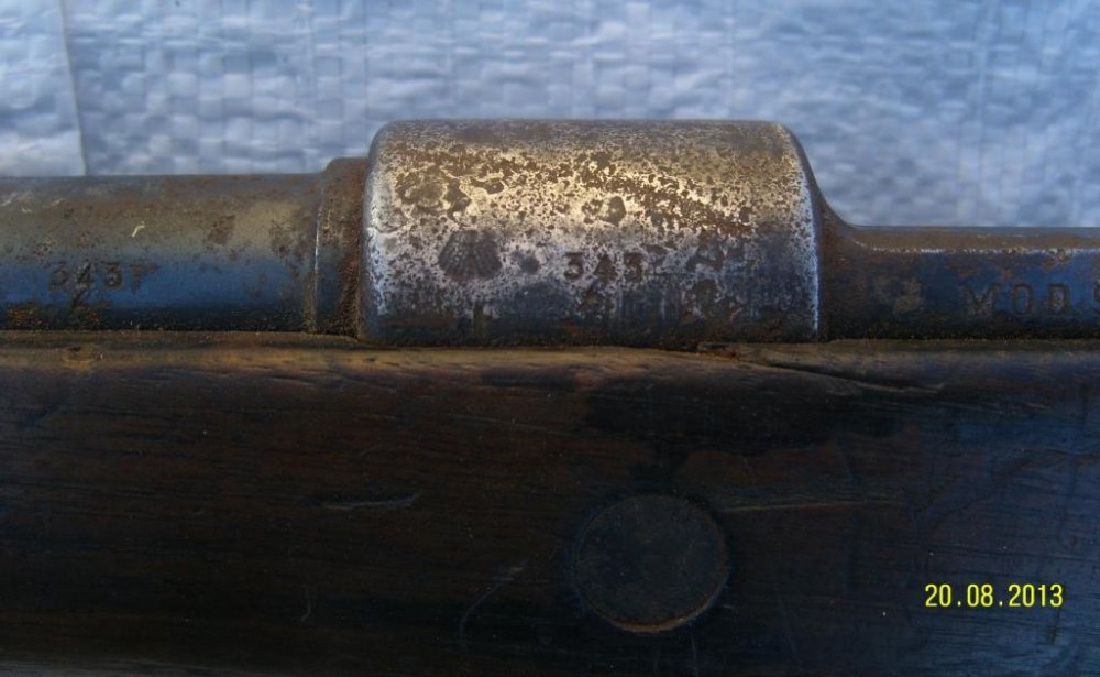

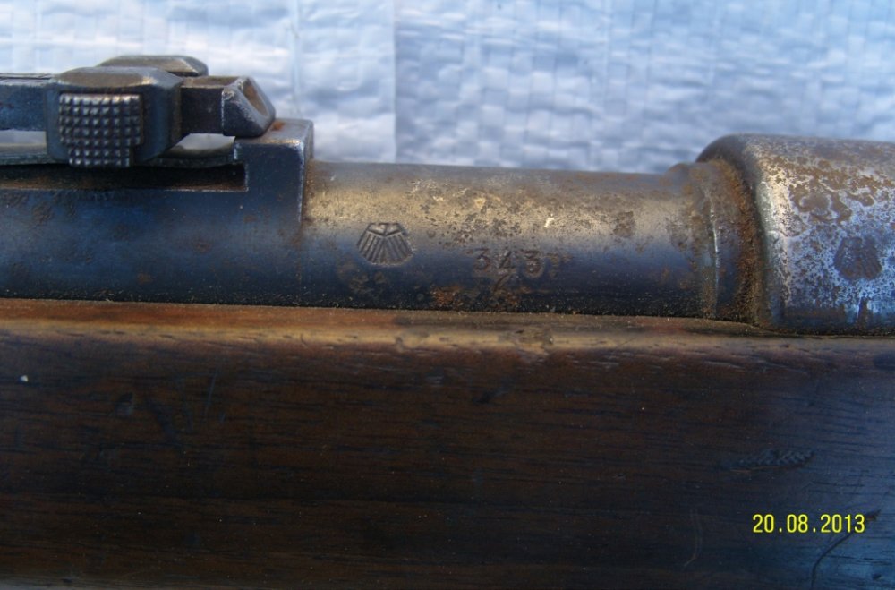

    На ствольной коробке (может ошибаюсь) есть надпись "К-98".

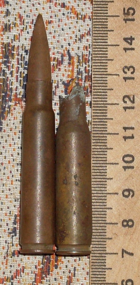

    Сразу фото не видел. Обратите внимание, что и бельгийская, и немецкая гильзы имеют одинаковую длину части с большим диаметром, а у "проблемной" гильзы эта часть короче (см. первое фото).

    Немного поискал... Может 7,62×51 мм NATO или 7.62×45mm vz. 52 ??? Гильзы похожи, а по размерам, то больше натовская.
    Но, я так понимаю, эти патроны все послевоенного образца!?
  16. стройбат
    стройбат Oberschütze
    17
    25
    19

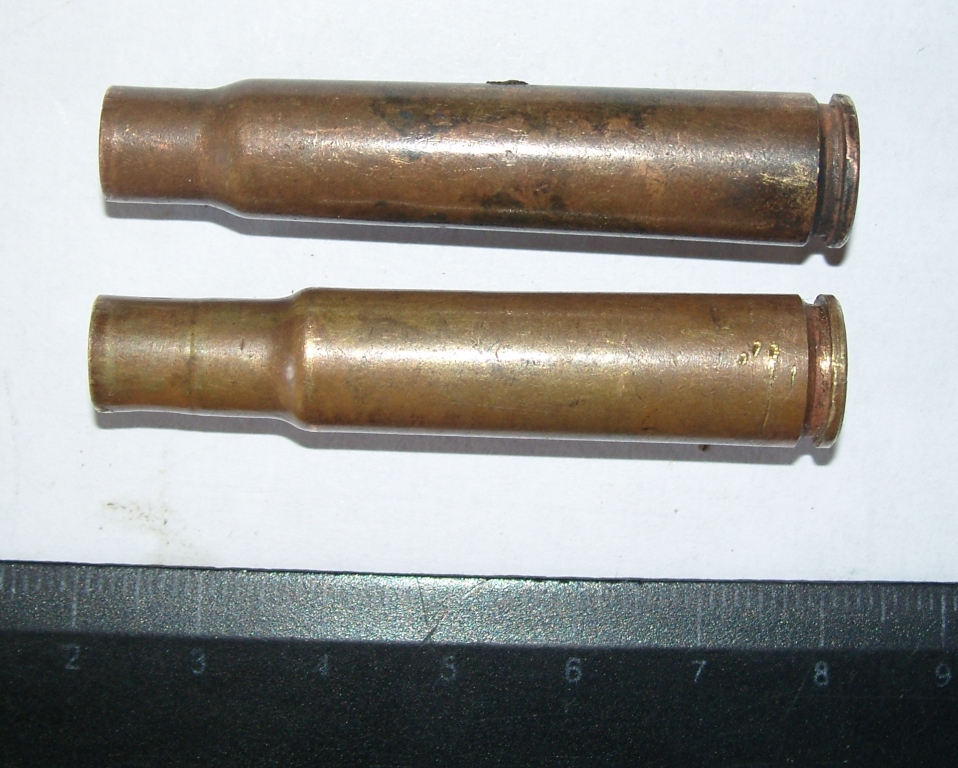

    Вот моя гильза найдена на границе Полтавской и Харьковской.Их длина практически одинакова.Штангель показывает 7.8.Может с вашей винтовки.

    Замеряйте, пожалуйста, длину гильзы.
  18. стройбат
    17
    25
    19
    Горлышко ломанное но В одном месте вроде сохранилось 55.8
  19. YurVik
    YurVik Stabsfeldwebel
    365
    79
    845
    1.730
    Центр
    Нет, не "она"! В переобжатой гильзе по патроннику, если замерять до ступеньки, то где-то 48,5 мм.
  20. mamuda
    mamuda Obergefreiter
    195
    Крэмнаш. Ватостополь.
    а чье клеймо на гильзе маузера.( с капсулем)? есть такая же только 40 год.
  21. Grand
    Grand Oberleutnant
    4.175
    Клеймо Югославии.
    mamuda подобається це.

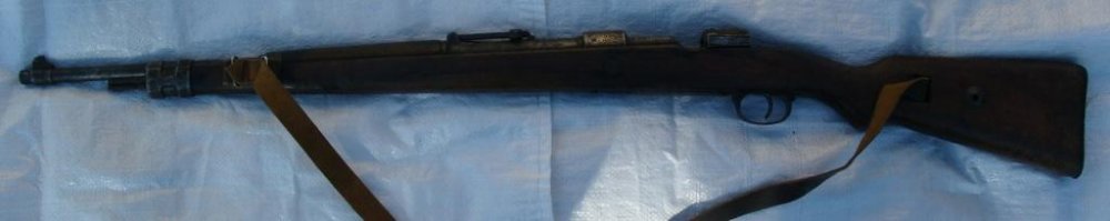

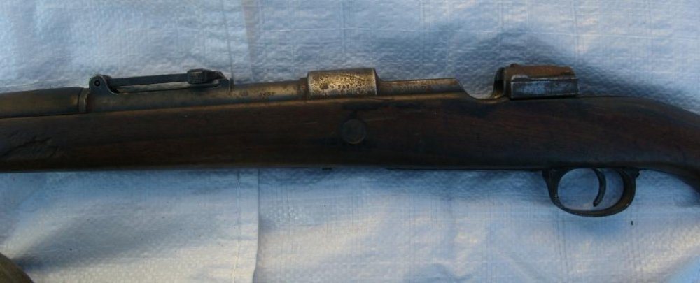

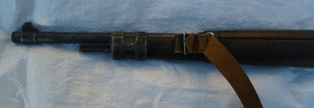

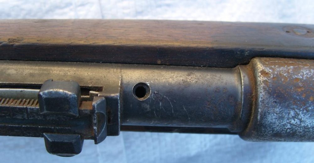

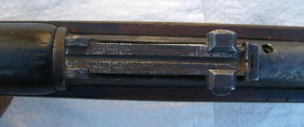

    Вот сам карабинчик. Кто что может по нему сказать?
  23. A10A
    A10A General-leutnant
    23.180
    Київ, Україна
    С виду - обычный довоенный "немец"
