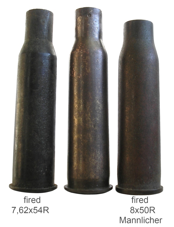

    Несколько лет назад мне подарили вот такой вот предмет. Найден под Киевом по гражданской войне, рядом с очень немногочисленным настрелом трешек и маннлихеров. "Голова" была ржавой, сейчас она реконструирована 1:1 с оригиналом. Оболочка магнитится. Гильза родная
    Какие будут мнения - что это?

      265 грн.
    3. (в наявності 11 шт.)

      25 грн.
    4. (в наявності 300 шт.)
      Бажаю здоров'я! Купуючи лот Ви ще й донатите моїм побратимам. Дякую! Зібрані з землі тож брудні...
      1 грн.
    5. Полигон..В основном 5.45…..Количесво 3000++

    ну мне видится гильза после перезарядки - т.к. немного раздута если смотреть ближе к донцу .. может быть самоделка? :rolleyes: (естественно всё сказанное ИМХО...)
    что то мне в голову пришла идея , может это гильза мосина, а в ней пуля от манлихера?:rolleyes::eek::smile_9:
  5. =ask=
    =ask= Leutnant
    4.292
    Rusland
    вот почему мне это в голову пришло ... :
    1: посадка пули - видно что горлышко в этом месте немного шире.
    2: гильза скорее всего стреляная.
    3: на пули следы механической работы - может после восстановления конечно ...
    4 вывод: взяли стреляную гильзу, отпилили пулю манлихера и вставили её в гильзу трёхи o_O
    з.ы. а можно фото донца ?

    Дім, на 95% вона стріляна НЕ з Маннліхера.
    На фото http://reibert.info/forum/attachment.php?attachmentid=1265295&d=1329125793 - типовий мосінський відстріл, а подуття може бути з тисмячі причин...
    Я колись виставляв подібну (ще більшу за розміром) "тягнучку".
    Фото денця - якісь подряпинки є, але сказати, що це слід віддзеркалювача М95 - не можу.
    ПС: історія з двома кулями - дуже цікава!:beer: Спасибі за оригінальний матеріял!:smile_12:
    ППС: на моєму фото - всі гільзи стріляні з трилінійної зброї.

    В правом верхнем углу донца "предательский след" от отражателя винто-манлихера....:D
    а раздутие вроде не его, стрелять могли и из МГ-1905-1910
    Версия - эрзац-проверочный патрон

    Так там денце подряпане так, ніби його навмисно дерли.:p ХЗ, що воно за таке.
    Форма стріляної гільзи на відстріл з М95, повторюся, ІМНО не прокатує.

    Версия - эрзац-проверочный патрон ДЛЯ МАНЛИХЕРА
    (потому что только в его патронник безблоезненно влезет дутая гильза мосина, а вторая пуля внизу, чтобы не осаживалась верхняя)
    Там ще й другий слідок є - внизу спрва...
