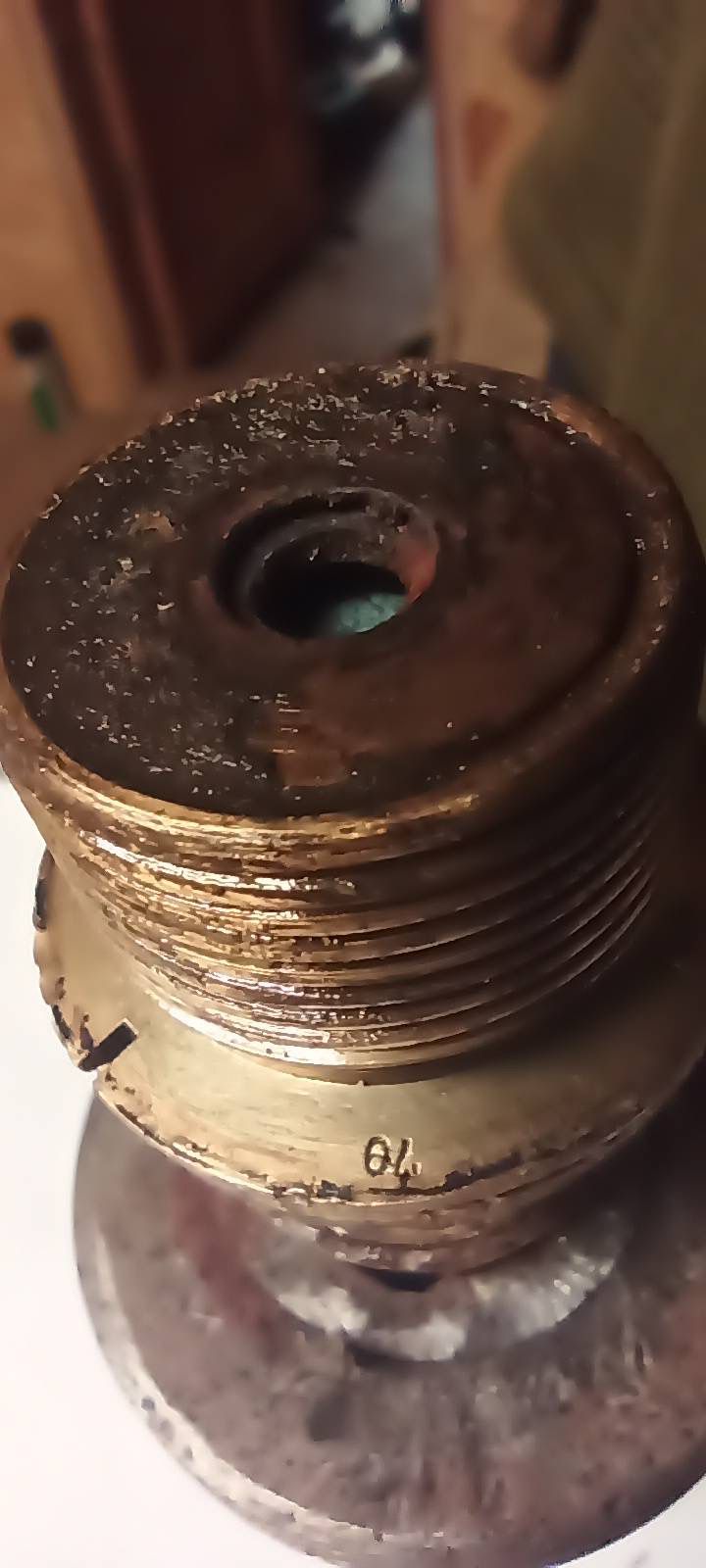

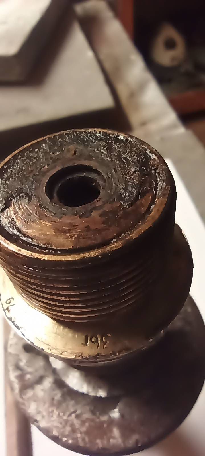

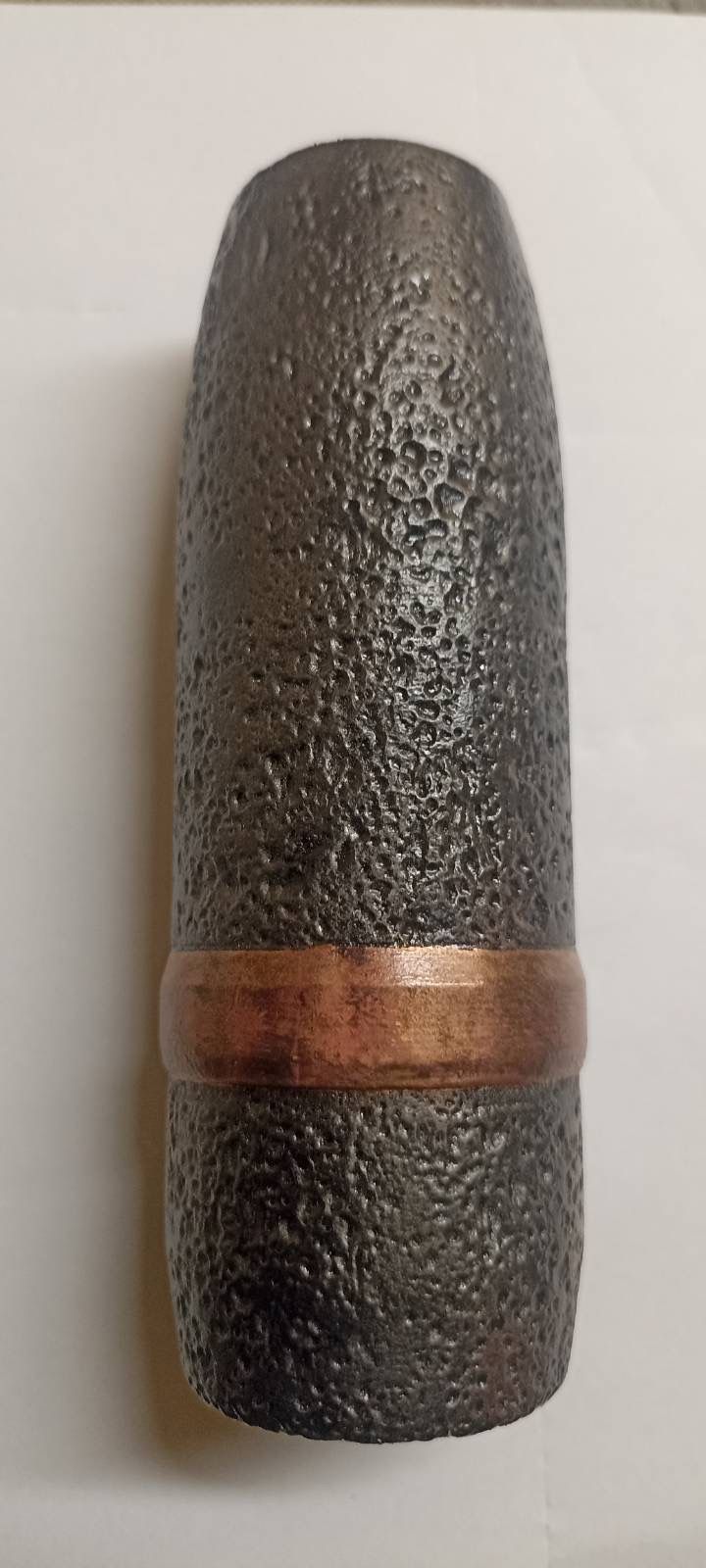

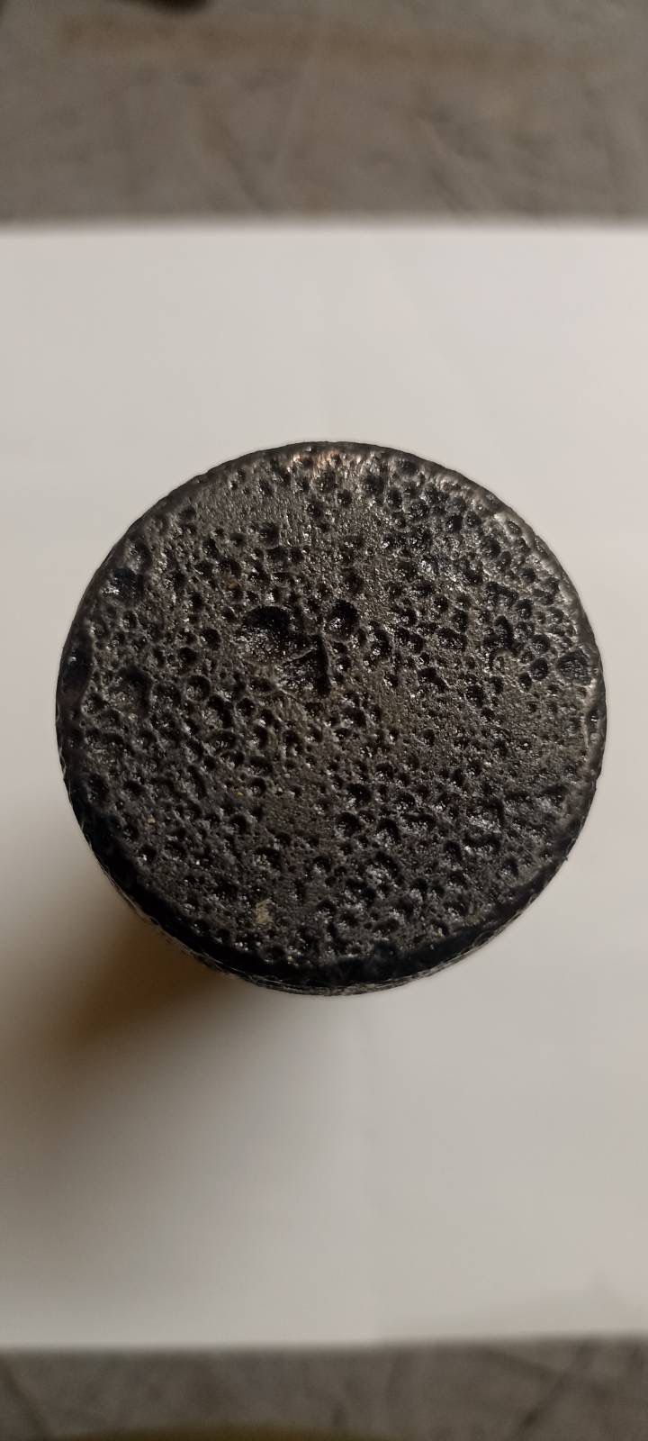

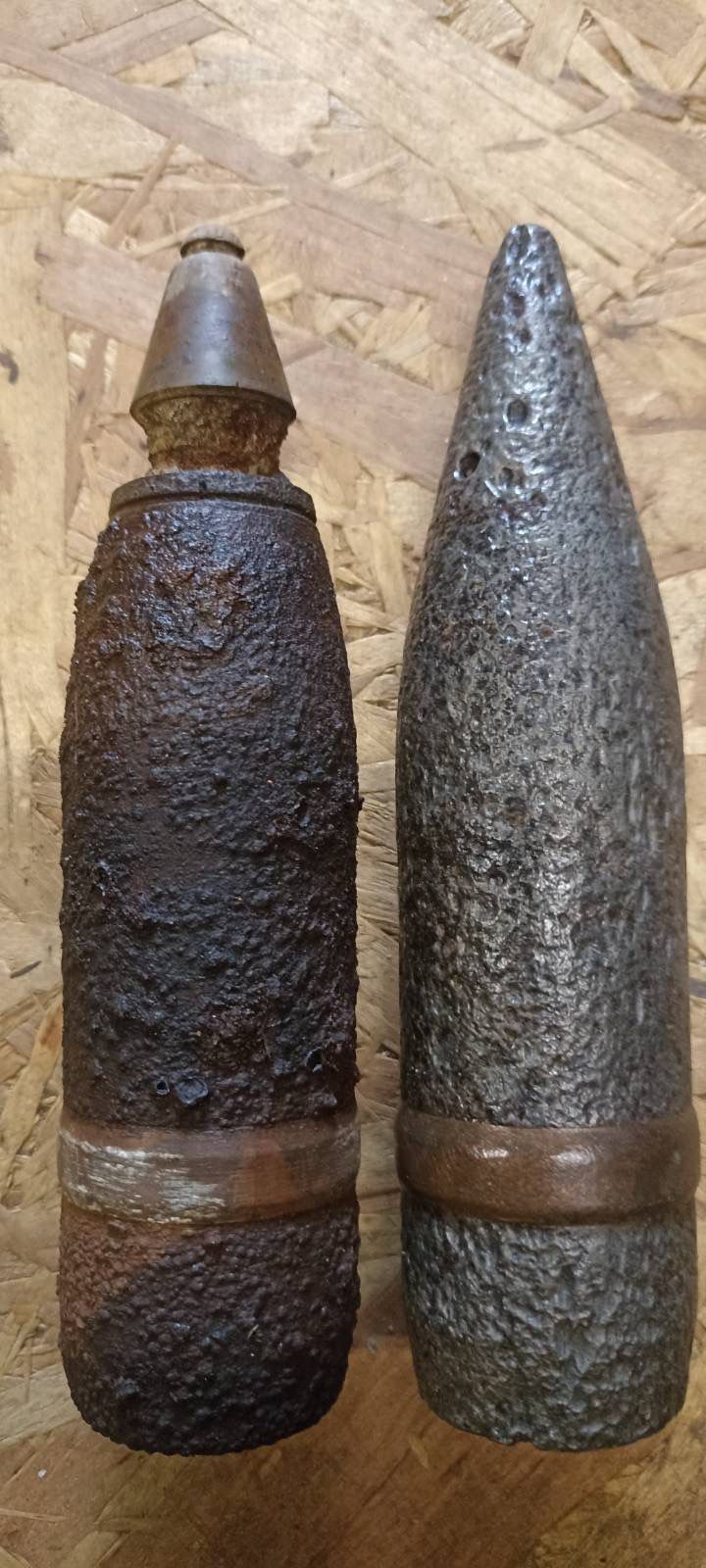

    Вітаю. Може хтось зможе впізнати цей постріл. Фото тільки ті, що є. Є ,,підозри, що можливо якийсь із експериментальних.. але ...:rolleyes:
    Діаметр корпусу: 45 мм
    Довжина: 132 мм
    Обертова стрічка: 12,5 мм
    Відстань від дна до кільця: 32 мм
    Діаметр шахти детонатора: 24,5 мм
    IMG-20250606-WA0001.jpg IMG-20250606-WA0002.jpg IMG-20250606-WA0003.jpg IMG-20250606-WA0004.jpg IMG-20250606-WA0005.jpg

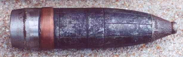

    А на дне что? есть трассер?

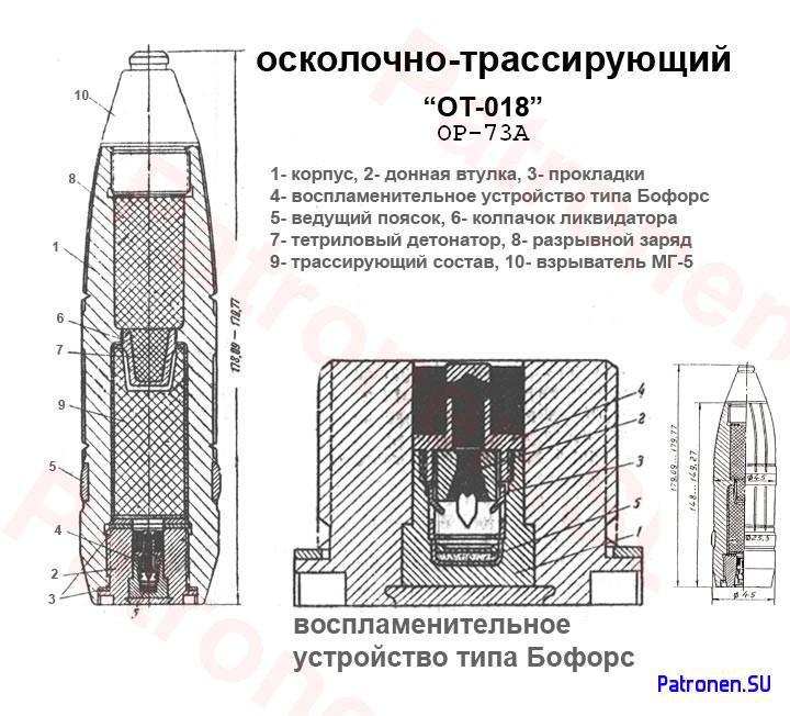

    Похож на осколочный снаряд к морской 45мм пушке 21-К, осколочно-трассирующий с самоликвидатором ОР-73А, но у вас взрыватель другого типа и отсутствуют подрезы для формирования осколков.

    Схожий. Але ні. Немає не одного, сліду, від насічок. А вони не могли так ідеально все стереться. Про трассер немає інформації.

    Аналогичный снаряд как на первом фото в моем посте датирован 39м годом, на ваших фото есть дата на взрывателе 36год. Также на фото 3,4,5 первого поста похоже виднеется дно снаряда с донным трассером. ВОЗМОЖНО это опытный или из первых серий судя по датировке взрывателя снаряд. На втором фото моего поста есть чертеж с размерами, длина корпуса без взрывателя 148-149.27мм.
    На вашем насечек нет наверное из за того что например это еще не улучшенный после испытаний образец.

    Ще фото.. для порівняння БР.
    Трассера немає.

    Ну тогда и вправду может быть чем-то экспериментальным. Взрыватель напоминает дистанционную трубку, только тарели отгнили.

    Може у кого є інформація про підривник ДД-3 Висунули версію, що це його залишки. І де його застосовували... Морський чи авіація? Може можна звузити ,,рамки,,.
