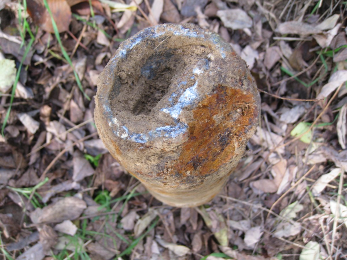

    Добрый, не узнаю, 75-76 мм, очень лёгкая

    7.5 cm hl/?
    в жопе трасер, в голове вроде - смятый цинковый конус(не похоже на АЗ)
    похож на кумулятив 75 танковый или штуговский, смотреть надо где резьба на морде
    Ph@ntom та Дервиш подобається це.

    Не видно
    Вроде как алюминий
    Рост76 подобається це.

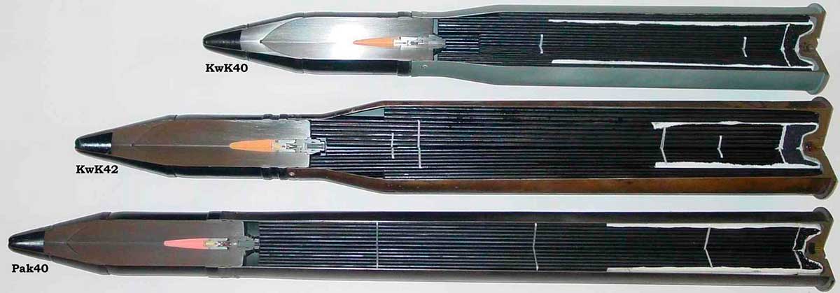

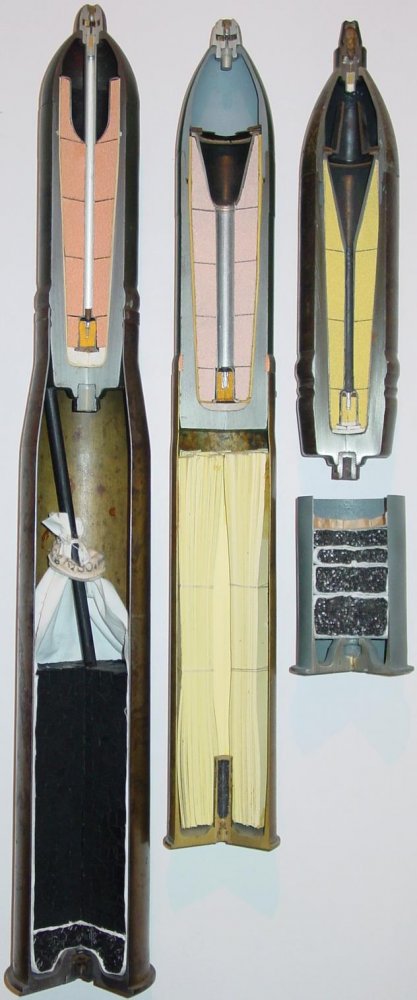

    Как-то так. Если смотреть на фото и схему.
    Рост76, Alexandr167 та иван777444333 подобається це.

    Я, конечно, ни Дервиш, но по моему различие, в основном, в длинне гильзы (На фото бронебойный снаряд).
    Во всяком случае, в танковой пушке 7,5 cm KwK 37 L/24 использовали все четыре вида кумулятивных снарядов 75 мм:
    http://wiki-org.ru/wiki/7,5_cm_KwK_37
