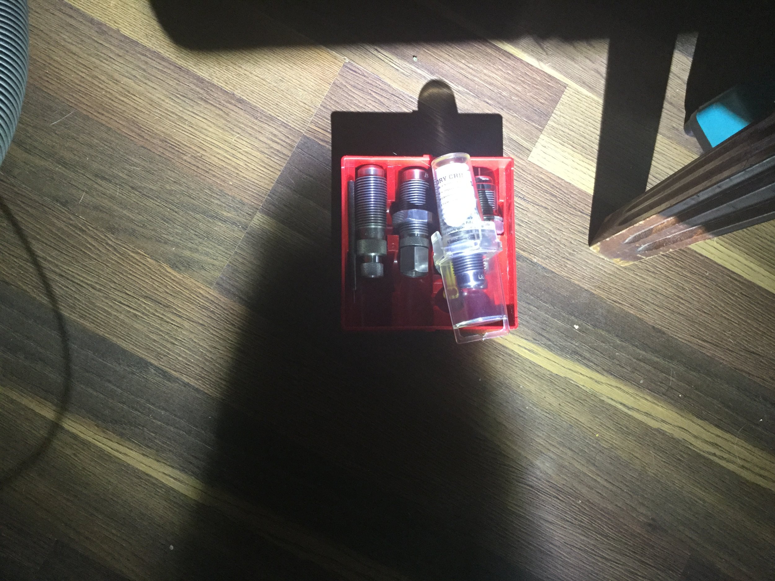

  8. maksto
    maksto Oberfeldwebel
    606
    луцк украина
    Скорей всего порох медленей, чем надо, поэтому чуть ниже навеску и кримп.

  12. maksto
    606
    луцк украина
    А, как этим набором кримповать?
    akms1974 подобається це.

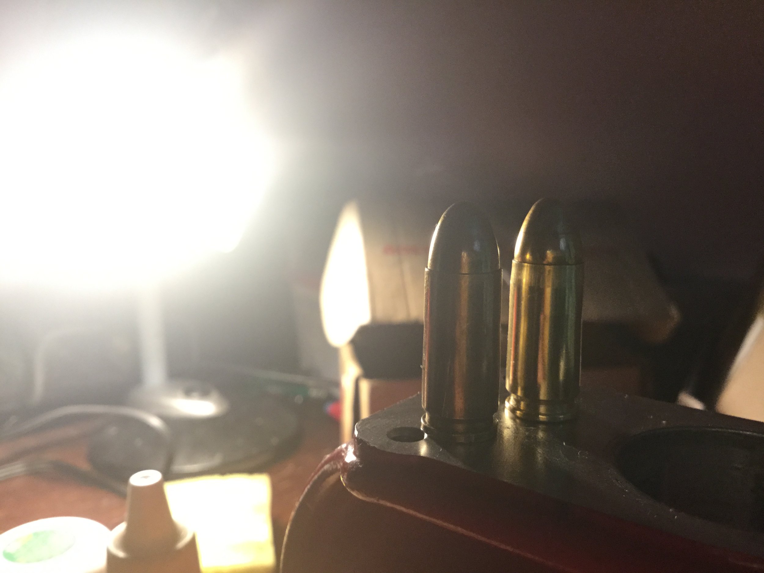

  16. maksto
    606
    луцк украина
    К этому набору, если нужен кримп, а он не всегда нужен, покупается доп матрица. Фото
  17. Ipatiy
    Ipatiy Stabsfeldwebel
    1.243
    Житомир
    Посадка пули и кримповка делается средней матрицей ноты два этапа.
    Skercrow та akms1974 подобається це.
  18. Avtor88
    Avtor88 Obergefreiter
    73
    Харьков
    Да все правельно средней насадкой,только делал в один этап,благодорю за совет, получается нужно повторно обжимать.
  19. maksto
    606
    луцк украина
    Возможно, вы правы, но я не увидел разницы между посадочными матрицами набора из трех и четырех матриц.

  20. Avtor88
    73
    Харьков
    Благодорю там в наборе из 3 матрец посадочная получается с кримпом,там сужение идёт.
  21. maksto
    606
    луцк украина
    Попробуйте, если получиться, как на фото, то значит я не прав
  22. Avtor88
    73
    Харьков
    С права вижу обжата, с лева вроде нет, если как подсказали повторно собранный патрон загнать в матрицу при этом поднять высоту, то должно получится как у вас на фото с права
    akms1974 та maksto подобається це.
  23. maksto
    606
    луцк украина
    Слева собрана посадочной матрицей. А,с права, дополнительно, кримповочной.
    akms1974 та Avtor88 подобається це.
