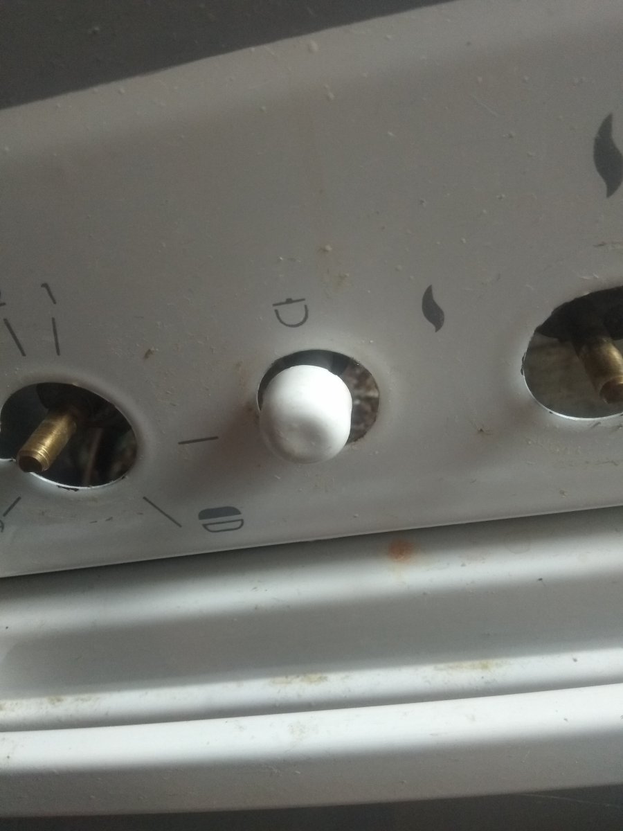

    Не западает кнопка в газовой плите,прижимал зубочисткой! Надоело... Надо отремонтировать,в ютубе с похожей системой видео не нашел! Фото прилогается! Кто разбирается,подскажите мастера вызивать или есть возможность самому как то отремонтировать?
    Латунная трубка это сам механизм кнопки..
    Модель Гефест 300-03.

    Кнопка наверное не "на западает",а не фиксируется в нажатом положении?
    Та что с двумя трубками на выходе?Это клапан?
    Ее/его просто перебрать,жир убрать,смазать.Если сами не можете или человека с руками нет-звоните газовщикам.Служба газа такие проблемы устраняет,по моему даже бесплатно.

    Да она .. Что всю латунь разбирать?

    Дед графитовой смазкой всю жизнь плиту смазывал, - работала как часы.

    Там разборки на 15 минут.Смазать графиткой-она температуру держит.Но без фанатизма,ибо капать и вонять начнет.

    Это газконтроль,нет контакта или термопара кончилась.

    Открутите гаечки,зачистите оловянные контакты.Посмотрите другой конец термопары(медной трубочки),он должен быть в пламени.

    Неее,там все горит... Просто кнопки не фиксируется,отскакивает

    Фиксация кнопки(и соответственно замыкание цепи) может происходить по разному.Советов много-печь одна.Разбирайте,там видно будет.Чистить все равно нада,в термапасту в такой плите слабо верится.

    Термопара дает ток(при нагревании),в корпусе катушка электромагнита, притягивает кнопку,открывая клапан подачи.Нет прогрева(пламени),нет контакта-нет тока и клапан закрывается под действием пружинки..

    Менять плиту!Клапан подачи газа вслючает термуха.Проблема может быть и в термухе,и в клапане.Вызовите спеца,или пробуйте разбирать сами в онлайне.

    Проверить термопару можно самому,там напряжение слабое.Можно тестером.Я проверял индикатором магнитофона сарого.Один конец к меди,другой к олову(они изолированы друг от друга),а к кончику открытый огонь зажигалки,индикатор отклоняется до конца-термопара рабочая.
