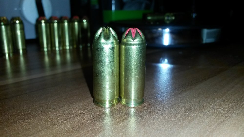

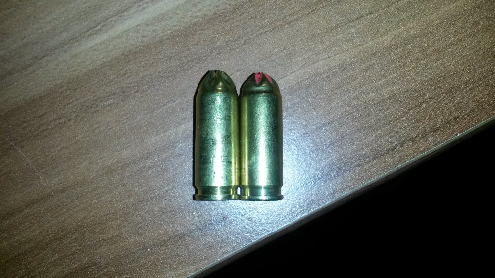

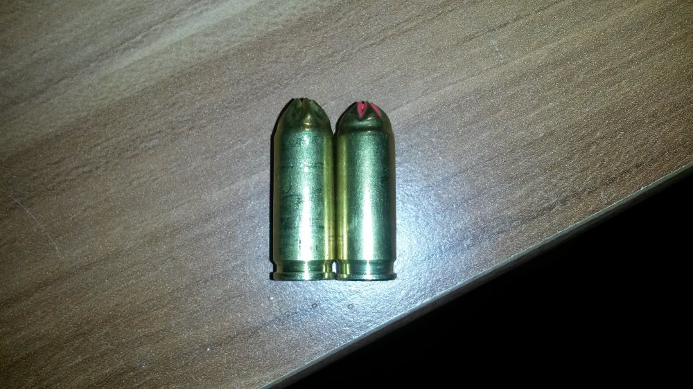

    Добрый вечер!
    Уважаемые мастера оружейных дел, будьте добры, растолкуйте пожалуйста почему мои новые холостые патроны не подходят к мпхе? МП38 чешского производства.
    На фотографиях 2 патрона:
    1. 9х23мм, 38 Special S&B - с этим все ОК
    2. 9x23мм, Libra Blanc - с этим не работает
    Видно, что они немного отличаются, но что конкретно приводит к отказу я, к сожалению, не понимаю. Оба патрона заходят в патронник без проблем. Но родной сидит глубже. Может в этом проблема? Можно ли с ними что-нибудь сделать?
    Дайте знать если нужно указать какие-нибудь размеры.
    Буду очень признателен, если вы мне поможете.
    Заранее благодарен.

    Может немного поможет след. информация. Возможно есть проблема подачи холостых в патронник. Если я вставляю новый патрон вручную, то производится выстрел и выбрасывание гильзы, а вот из магазина ну никак. В патронник входят новые холостые без проблем.
    Может после этой информации появятся какие-нибудь идеи?

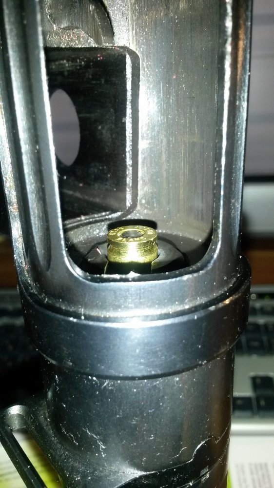

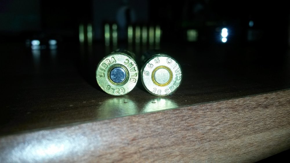

    Попытался сегодня самостоятельно понять в чем дело. В итоге я имею 2 деформированных патрона и один выстрел. Т.е. первый патрон сработал, а остальные нет. Пока я склоняюсь к мысли, что длина патронника слишком короткая. Патрон упирается и гнется. Возможно ли такое?
    На первой фотографии я попытался заснять положение патрона. Видно, что патрон деформирован и в неправильном положении (не доходит до бойка). На 2-ой и 3-ей фотографиях деформированные патроны (засняты со вспышкой и без).
    Вы, возможно, можете предположить, что нижняя часть патрона слишком широкая. Увы, но там все в порядке. Я обточил у 10-ти патронов нижнюю часть и попробовал выстрелить - результат плачевный, не помогло.
    Очень жду ваши комментарии.

    Ваша версия весьма правдоподобна. Патрон действительно утыкается и гнется...........это видно по следам на гильзе. Сделайте точные замеры обеих патронов штангелем/микрометром и найдите разницу. Еще гляньте на наличие штифта. Возможно он размещен слишком близко, и патрон упирается в него.
    Bossman, AGB та Олег Solo подобається це.

    Со штифтом вроде все в порядке, я вчера посмотрел. У меня закрались другие смутные сомнения... А не втыкается ли патрон во время подачи в патронник? Он же согнут не в конце и даже не в середине, а между макушкой и серединой. Т.е. он видимо гнется еще не попав полностью в патронник. Как вы думаете?

    Размеры.
    Родной патрон: ширина 9.7мм \ длина 28.5мм
    Другой патрон: ширина 9.8мм \ длина 28.8мм
    Надеюсь, что правильно измерил.
