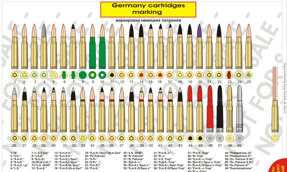

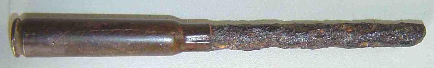

    Не находка но очень интересно. Обычный патрон маузер, но что за пуля и для чего?

  5. Любитель пива
    Любитель пива Schütze
    28
    Ответ: Не находка
    Нет не прикол. Читал про патрон маузер и там нашол картинку, а описаня нет.

    Вышибной для мортирки?:eek: Хорошая находка,загадочная)

    Не для мортирки. на
    http://www.municion.org/
    есть такой патрон, правда написано по испански для чего.

    Патрон предназначался для перебивания колючей проволоки...
    Клеймо по ПМВ?

    ...и каким образом он ее перебивал?

    Может быть ,как книпель?

    Любитель пива, а можно сбросить в почту файл с картинкой, но качества получше? Или ссылку на источник с картинкой?
    Заранее признателен

    Может быть, после выхода из ствола, такая пуля быстро теряла устойчивость и начинала кувыркаться "через голову" как брошенный карандаш. Тогда перебить проволоку можно

    А мне вот интересно, как оно заряжалось.. Разве что по одному..

    Вышибной для мортирки был холостым, с "завальцованым" горлышком.

    Либо с полой деревянной пулей.

    Ну вот что мне переводчик рассказал, коряво но смысл уловить можно:
    Он отрезает проволочные заграждения 1-ой Мировой войны. Этот необычный патрон был использован в войне траншей 1-ой Мировой войны, чтобы, благодаря его блуждающей траектории, мочь отрезать проволочные заграждения врага. Реализованные доказательства раскрыли, что без 50-метровой дистанции, он пронизывает 27 мм. из древесины сосны. Этот образец был избавлен озера Франции, где они были поставлены на якорь, закончив войну и образец коррозию в снаряде из железа. Ввиду его необычноcти, находятся много фальсифицированных образцов. Чтобы мочь обнаруживать его "оригинальность", необходимо подтверждать, что я представил поперечные отметки в его горле, которые дают гарантию снаряд (видеть 7,92 Херман Милитари Ammunition 1888-1945 из Даниэль В. Кент, страница 40). Полная длина - 125,64 мм.

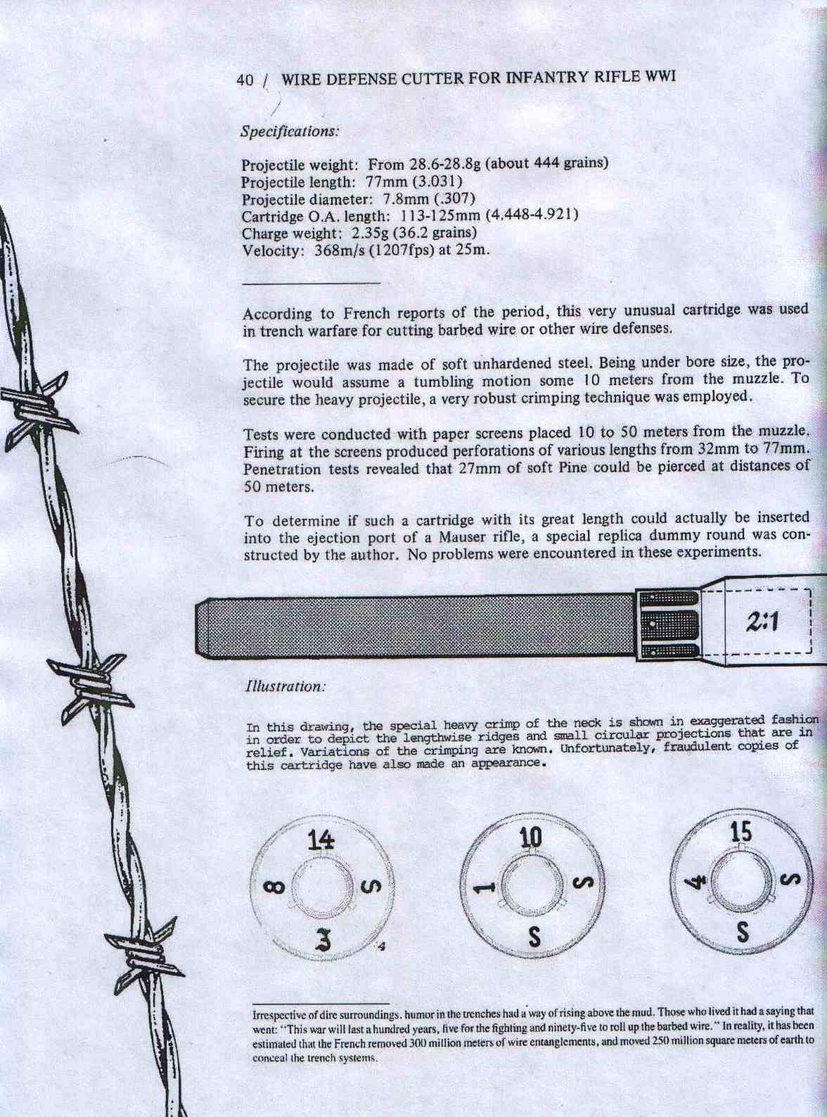

    Наверно эта книга имелась ввиду...;)

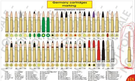

    Вот картинки каки есть:
  19. Kugel
    Kugel Moderator
    1539
    2.921
    5.337
    Ответ: Не находка
    Цветная картинка по патронам сделана в своё время Jhonni(модератор с Тризны раздела "Боеприпасы артиллерии"). И представленный на рисунке патрон не совсем тот что мы обсуждаем. На фото патрон для перебивания проволоки(см. мой скан), а на рисунке патрон с осветительной пулей по ПМВ с латунной оболочкой пули.
