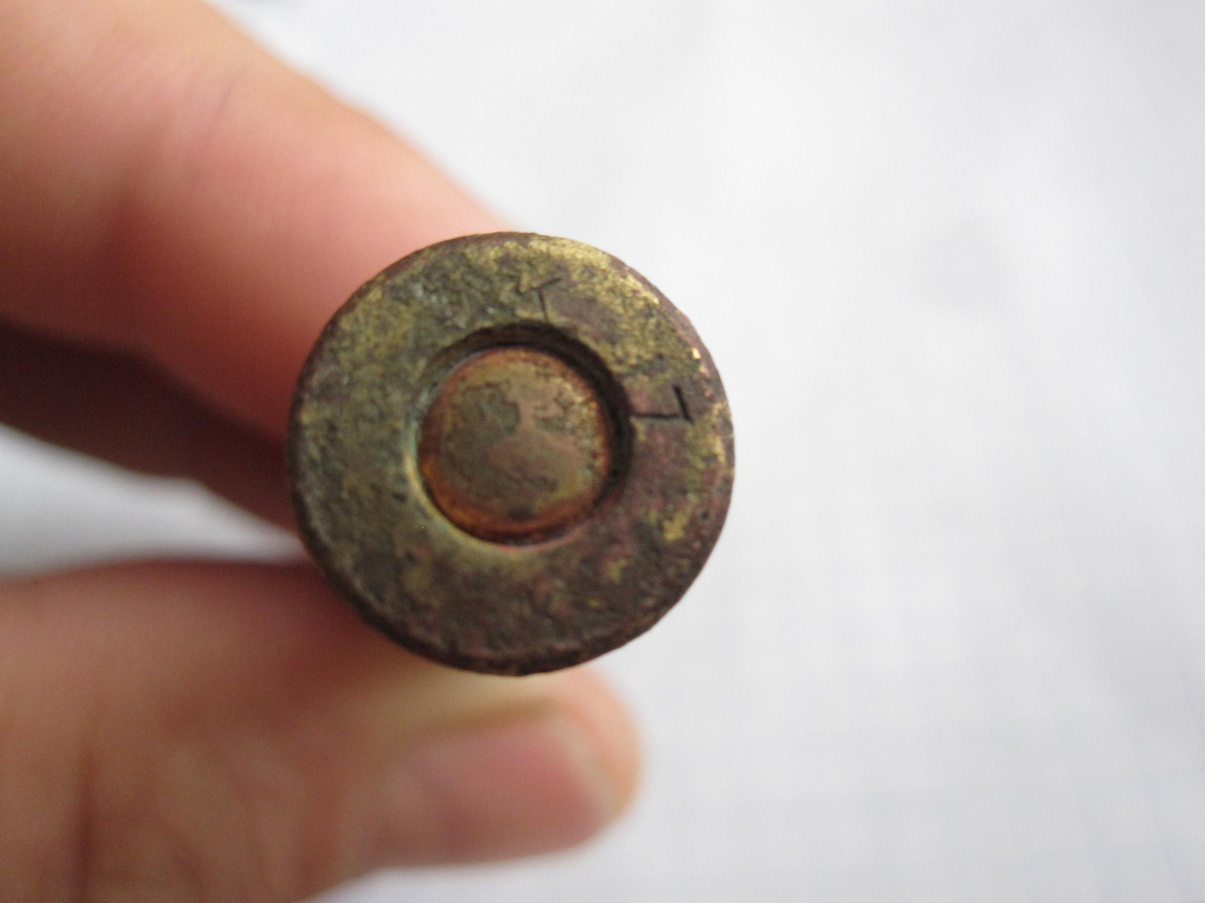

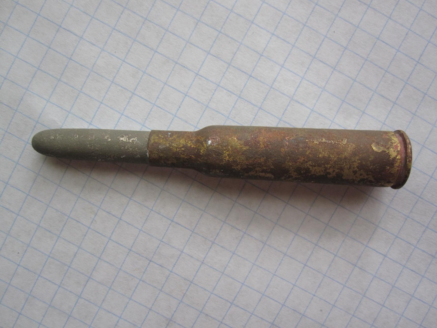

    попалась такая пуля, интересно ее определение.

    Скорее всего это Манлихер-Каркано 6,5 мм Италия.

    Я бы сказал, что это 6,5-мм Арисака. У Каркано более "тупая" вершинка

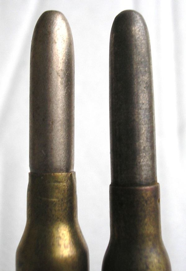

    Фото 1
    Слева - 6,5 Каркано
    Справа - 6,5 Арисака

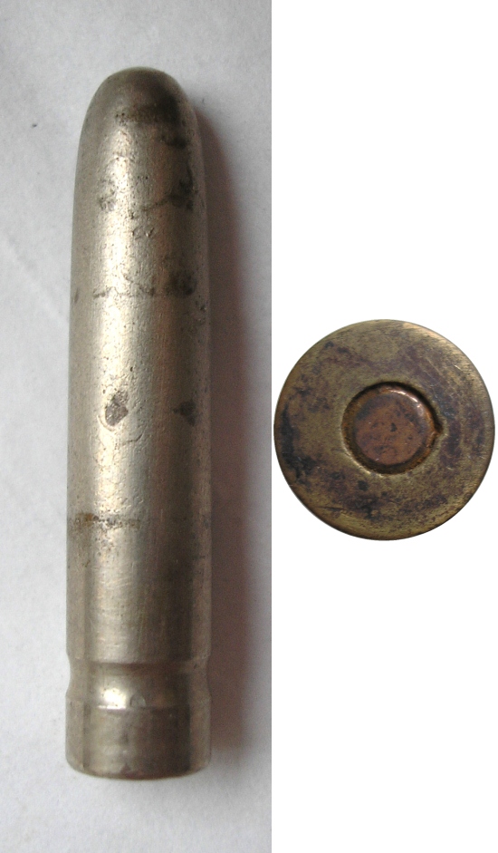

    Фото 2
    Пуля 6,5 Арисака с каннелюрой и фото донца гильзы

    А кто ж еще с таким плоским донцем? Вулвич, блин

    Еге ж. При цьому кулі в них як з канелюром, так і без неї - з точками керніння.

    ну вобщем, не судите строго, шо получилось..

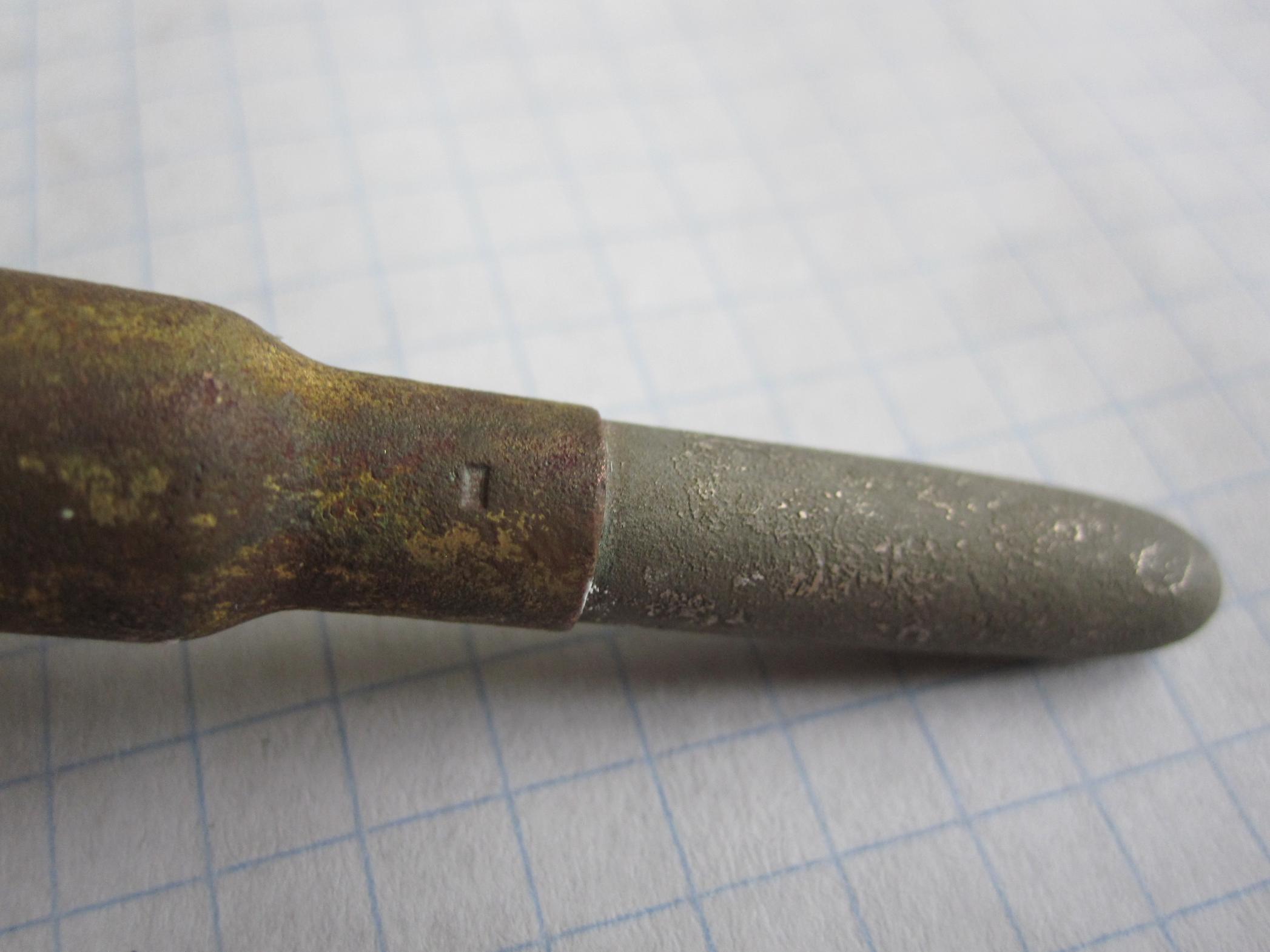

    пуля от Арисаки и обрубок мосинской пули обр 1908 г

    и еще фото
