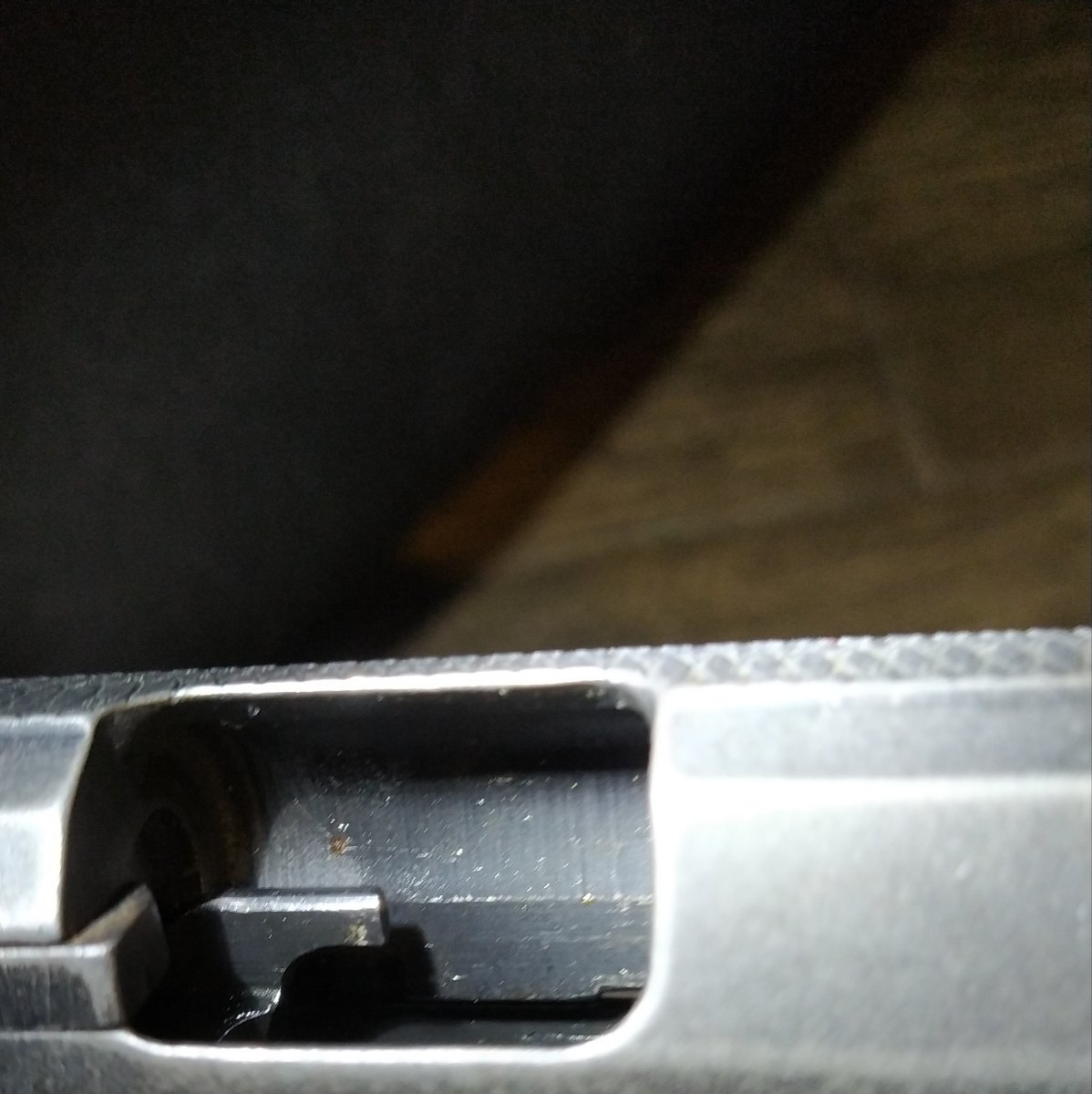

    Потрібна порада, не прийміть за флуд. Після експертного відстрілу при продовженні дозволу зібрався почистити Форт-17Р, але не вдається зняти затворну раму. Таке відчуття, що щось із пружиною і вона не пускає раму на останні міліметри. Рівень, до якого можу максимально відвести раму, видно на останньому фото. Можете порівняти із своїми? Може будуть якість поради, може хтось стикався з таким? Утримайтесь, будь ласка, від зауважень типу "ну це ж форт", бо служив багато років вірою і правдою, а зараз потрібна саме порада. Дякую!

  7. niko4art
    niko4art Stabsgefreiter
    407
    Погнуло відбивач.
    HBG, akms1974 та Hubchmann подобається це.

  9. niko4art
    407
    Вам потрібно вліво-вправо відносно руху затвора "розшатати" і тим самим трішки відбивач відігнетьсч і дасть змогу зняти затвор.

  13. Hubchmann

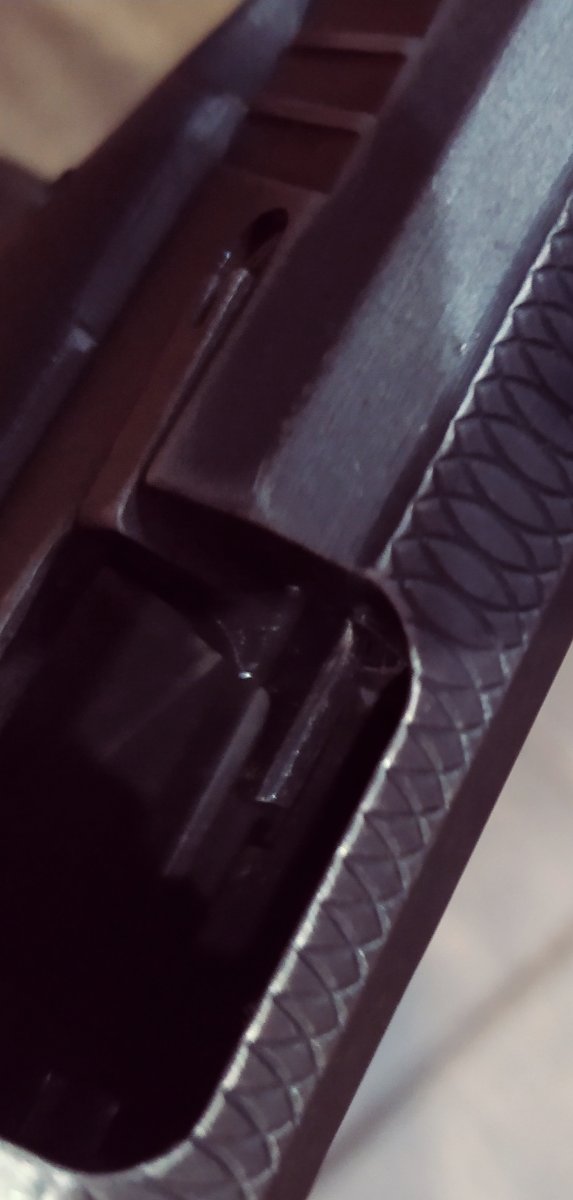

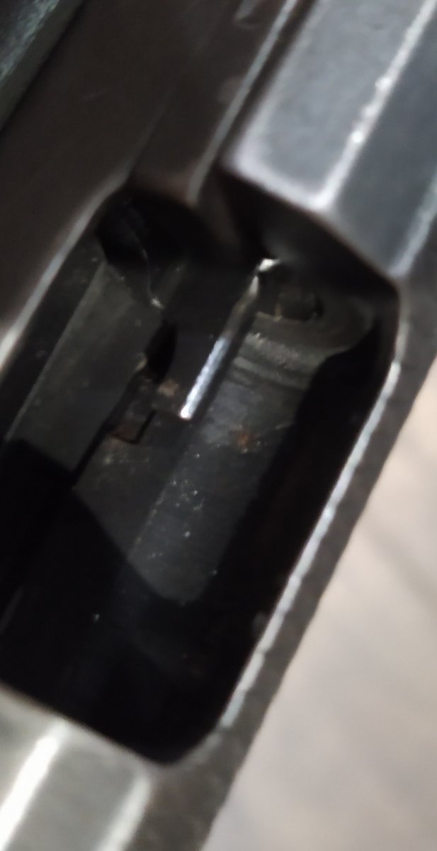

  18. Fedott
    Fedott Obergefreiter
    171
    Фото отражателя. Походу с ним все ок.

  19. Hubchmann
    Hubchmann Oberst
    3.979
    Одеса
    из окололичного опыта - в долгосрочной перспективе даже на одной пружине 17 держит 80-90-100 джоулей. но лучне на двух конечно.
