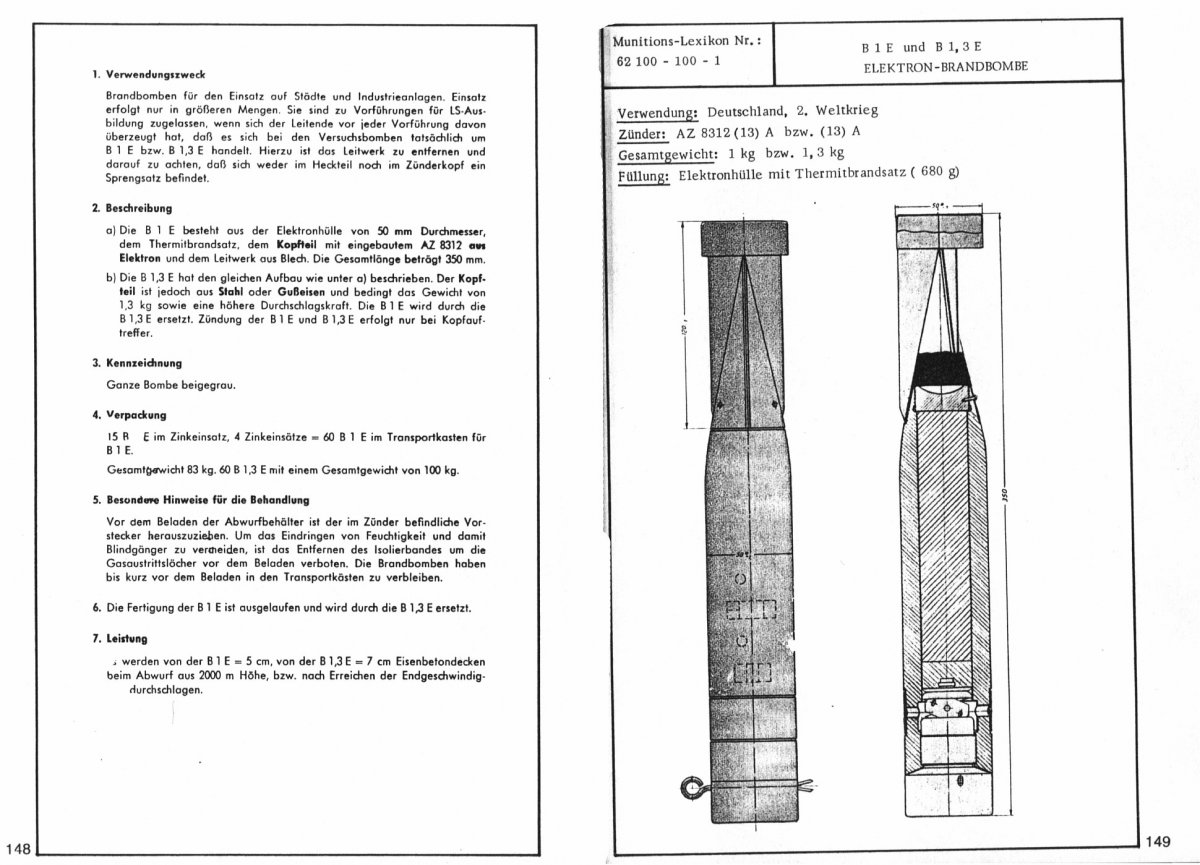

    Спасибо, к сожалению немецкий знаю натуровне клейм на ертефактах, что это за модль, название итк какой категории оно относится, опасно ли, на схеме есть чека у нас ее вроди не было на девайсе!? Спасибо.

    Сори что то я не посмотрел.
    Зажигательная немецкая, бывают модели с западлом в таблице маркировка\ немного тэна в голове или хвосте.

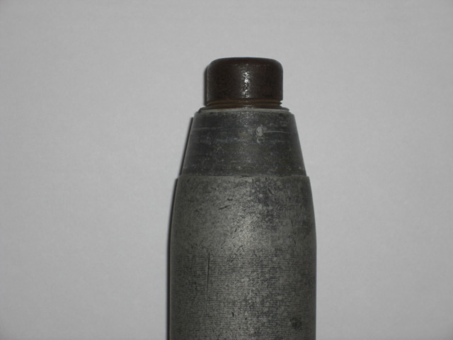

    Приветствую. Под хвостом может быть граната , а может и не быть ...

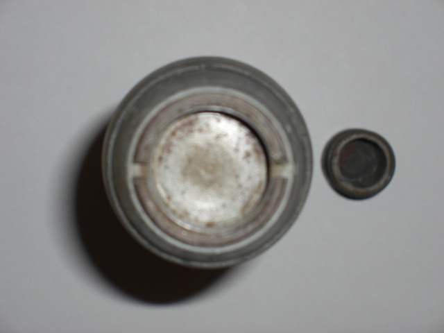

    А как определить, на сколько я понял по фото утнашей бомбы нетткрышки в передней части!? С виду она вобще как учебная.
    MISHAvsACE400i подобається це.
  9. Aleksandr-novichek
    Aleksandr-novichek Oberstleutnant
    21
    7.304
    Только сняв хвост или по маркировке, которая наверное не сохранилась ... Вы имеете ввиду нет взрывателя ? Как по мне - все есть ...

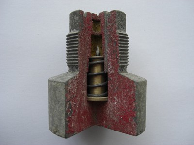

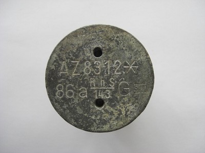

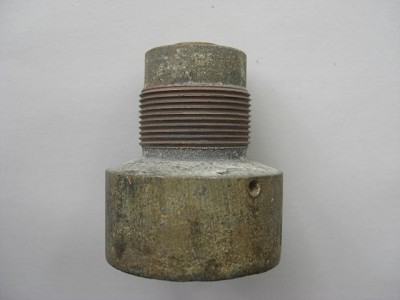

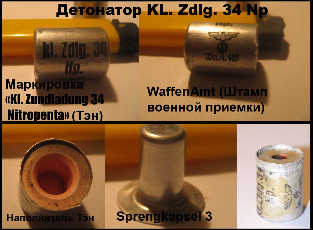

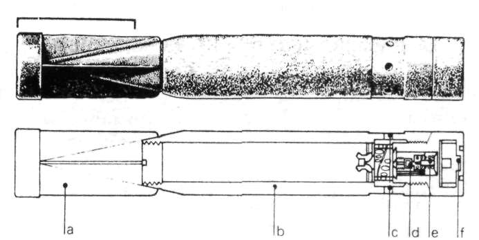

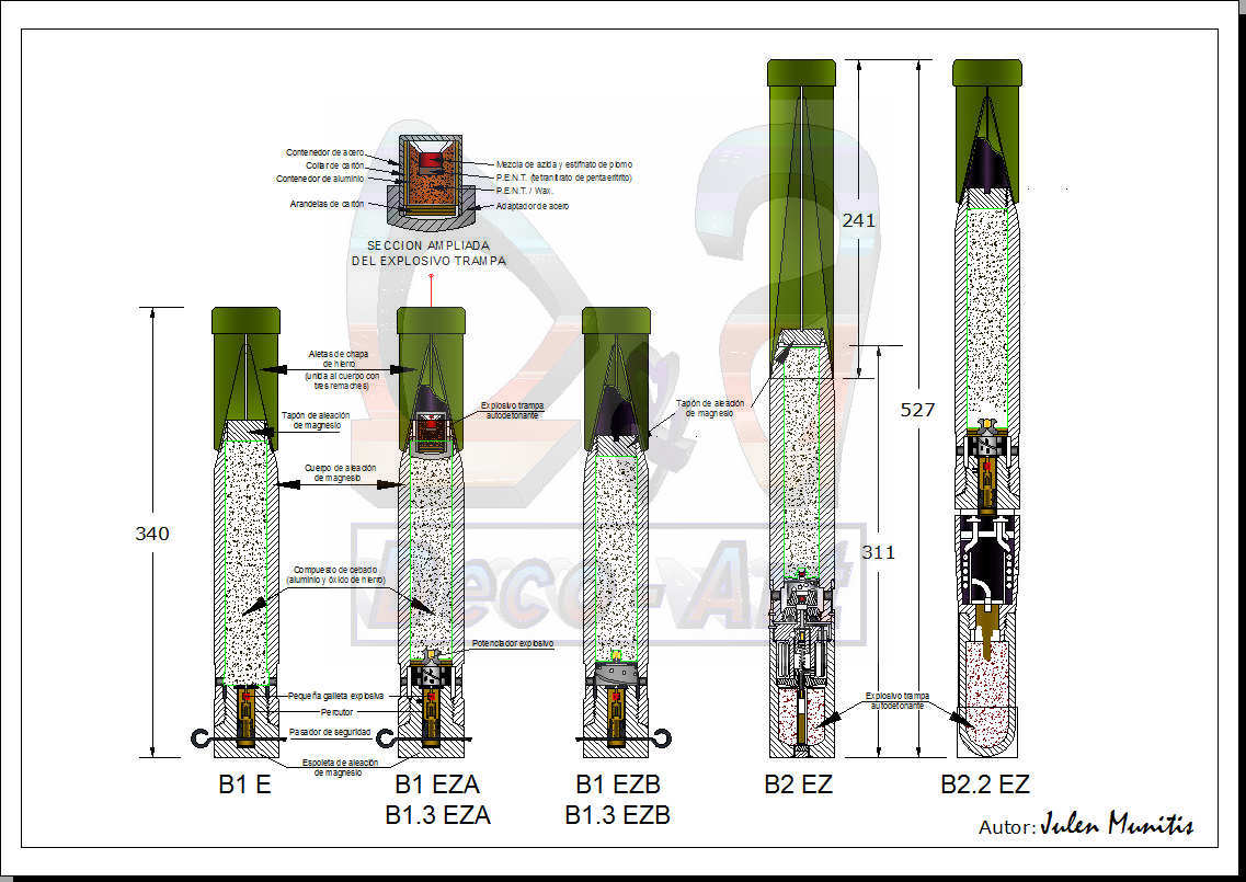

    Не граната там , а стандартный детонатор ..
    Помню в начале 90х , на вахте под Харьковом я такую выпотрошил , с детонатором была ..
    А вечером в лагере , поджег начинку на ржавой лопате , термитной спичкой .. Ярко было до крику .. ))) После , еще какое то время брели по лагерю и дорогу себе раскаленной лопатой освещали ..))

    Может быть и так , не разбирал , но если на детонатор одеть осколочную оболочку - это уже граната.

  14. Дервиш
    Дервиш General-major
    5.428

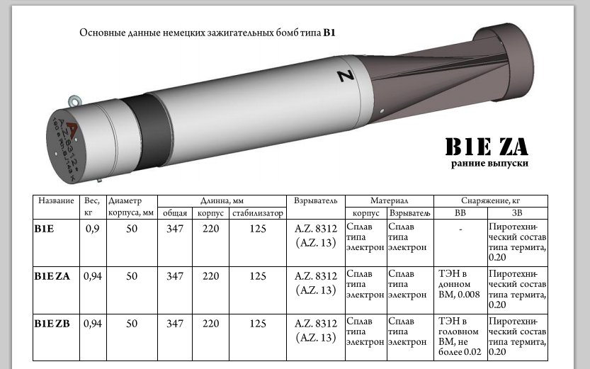

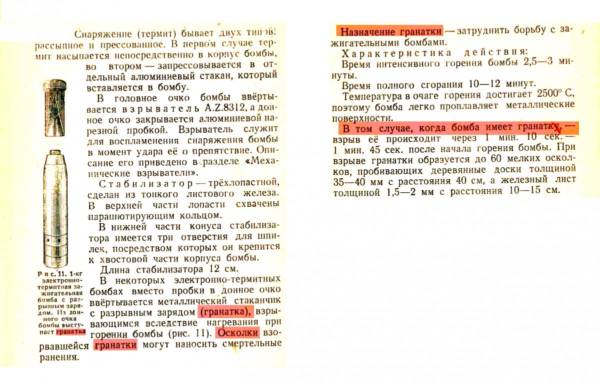

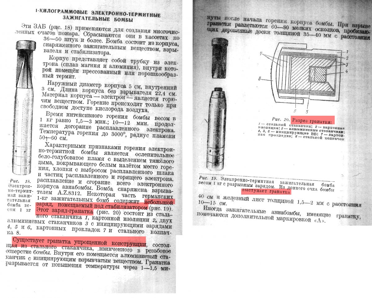

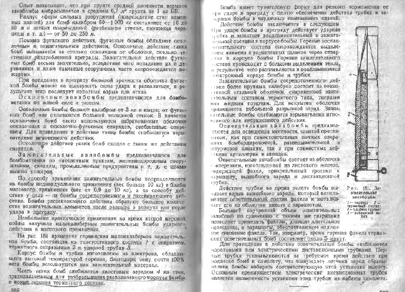

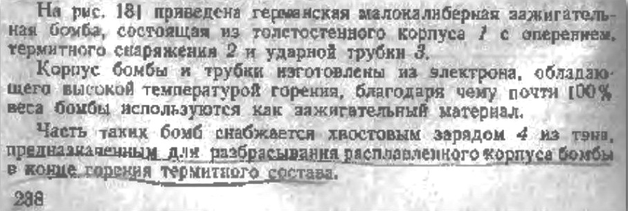

    Ничего в этой АБ никуда надевать не надо. Здесь под словом "граната" (а точнее - ГРАНАТКА!) подразумевается заряд ВВ, помещенный в тонкий корпус, характеризующийся таким же действием как и "самостоятельная граната" - разбросом осколков горящего корпуса АБ силой взрыва. И что верно, то верно без маркировки (не снимая хвостовик) уже не узнать что под стабилизатором.
    Ну и напомню, что Артём "Кулибин" всё отлично изложил здесь - http://c00lib1n.name/publications/b1_series.pdf
    P/S Материал взял с просторов инета.

    Насколько видел такого типа детонаторы - они все в алюминиевых корпусах , а этот в стальном утолщенном , вот и решил , что есть осколочная оболочка.

    Любопытно , откуда взяты эти сканы и можно ли где то скачать такую литературу ?

    вот пару мануалов к комплекту
