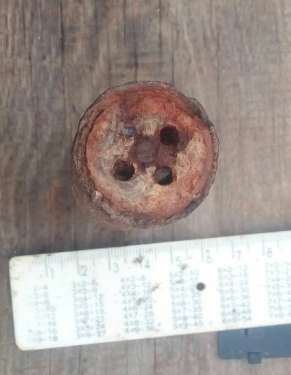

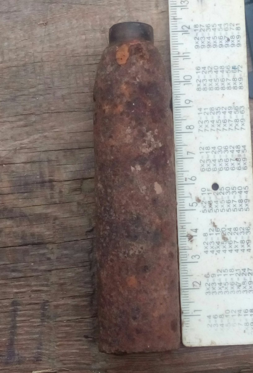

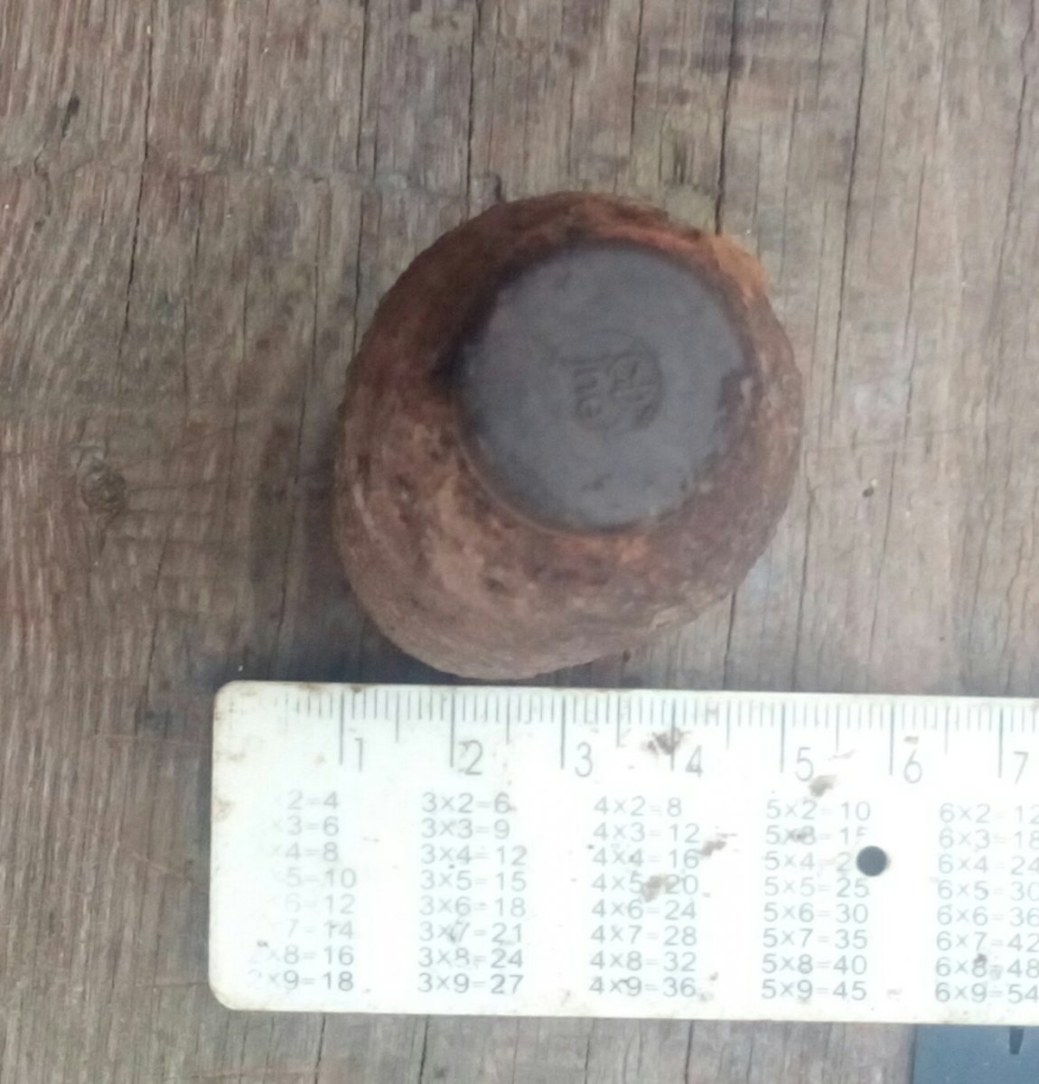

    Вітаю шановні.
    Допоможіть бутьте ласкаві по такому предмету.
    Зарання вдячний.

    Вітаю!Це геверка.

    30мм. рушнична граната з відбитим хвостом.
    черепок, @ndrei, Медный та ще 1-му подобається це.
  4. Kostia
    Kostia Stabsgefreiter
    523
    moscow russ
    Некомплект, без задницы.

    То цю красу треба віднести назад і закопати трошки глибше ніж була.

    Таку красу,взагалі не потрібно було брати в руки,та ще й нести до дому!
    На "кнопку" не натисніть,а то "дізнаєтесь результат"!

    І що , на вашу думку , має трапитись як що натиснуть ? Така досвідчена людина .. Складається враження що ви вже бачили все на власні очі .. То раскажіть ... Тільки не треба фантазувати ..)))));)

    Шановний , Валерій .. Як що натиснути ту кнопку , будь що нічого не скоїться ... Пояснюю чому :
    Поперше , кнопку натиснуть буде не можливо бо заважатиме запобіжник ...
    Подруге , як що навіть граната , якімось чином знята з запобіжника , хоч жодного такого випадка в моїй практиці не було , я навіть не чув за таке , але припустимо ..
    Щоб викликати вибух , натиска на кнопку невистачить .. Бо це не та кнопка , якою лякають усіх президенти ядерних держав ))))
    Тут потрібен удар ..
    Можно ще додати , що за браком захисту від вологи , в ціх гранатах дуже швидко гине капсюль запальник , я ще не бачив жодного діючого , але має вистачити двох перших пунктів ....)))) :)
