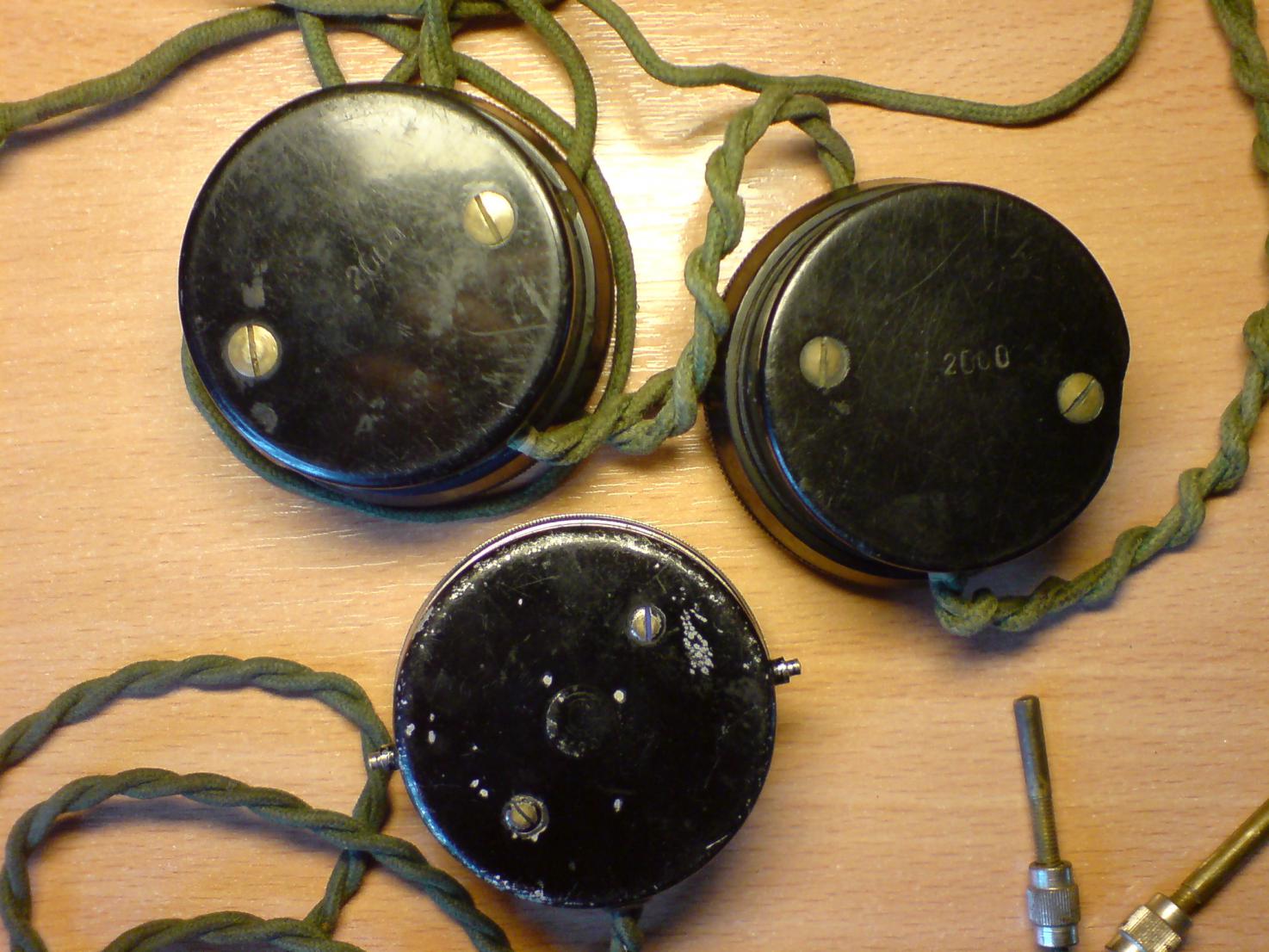

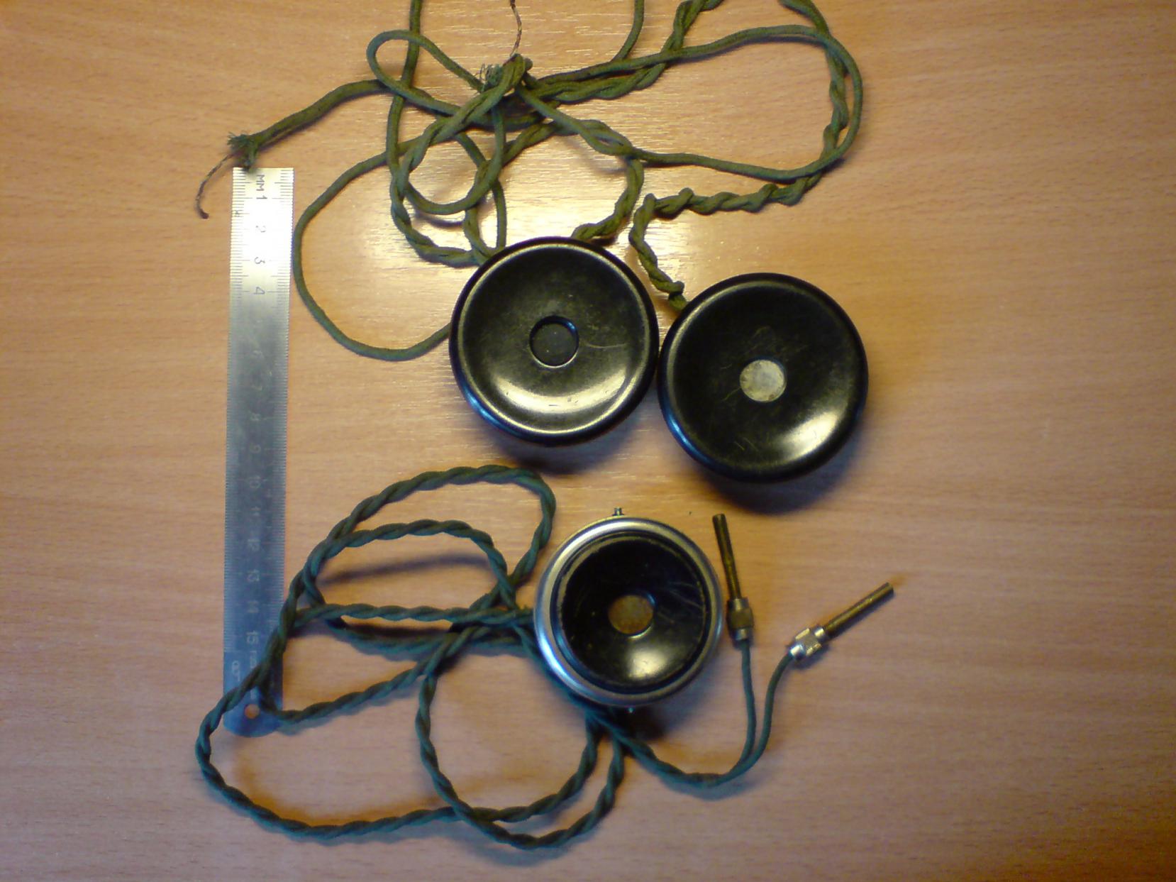

    Госплда! Подскажите по связи-------чьЁ ?Каких времён?! Спасибо! (Купил на барахолке)

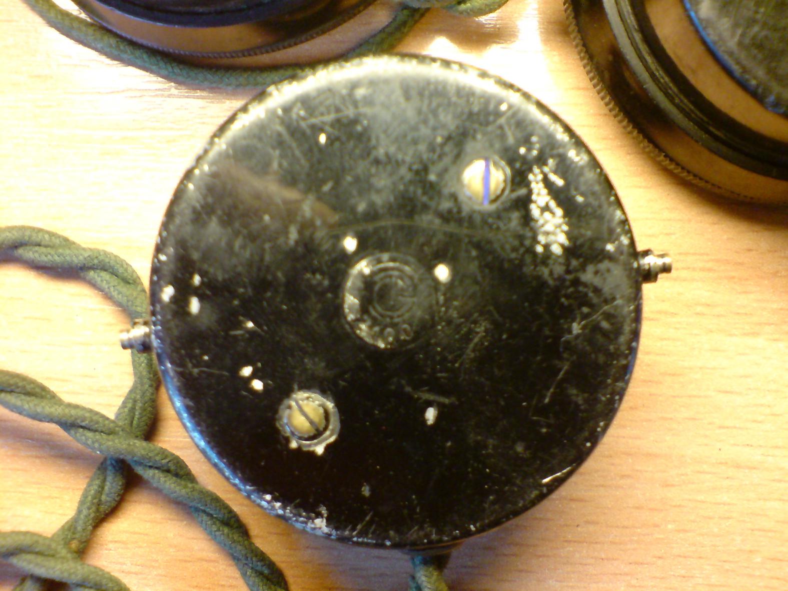

    2000 - сопротивление каждого телефона 2000 Ом, соединены последовательно. Одна из разновидностей головных телефонов времен ВОВ. И микрофон того же периода. На наушнике передняя крышка должна откручиваться - внутри мембрана и обмотка с сердечником. Может и маркировка какая есть.

    А я микрофона здесь не вижу. Просто на одном наушнике есть выступы для крепления к скобе для удержания на голове.

    Возможно и наушник. На фото невидно маркировку.

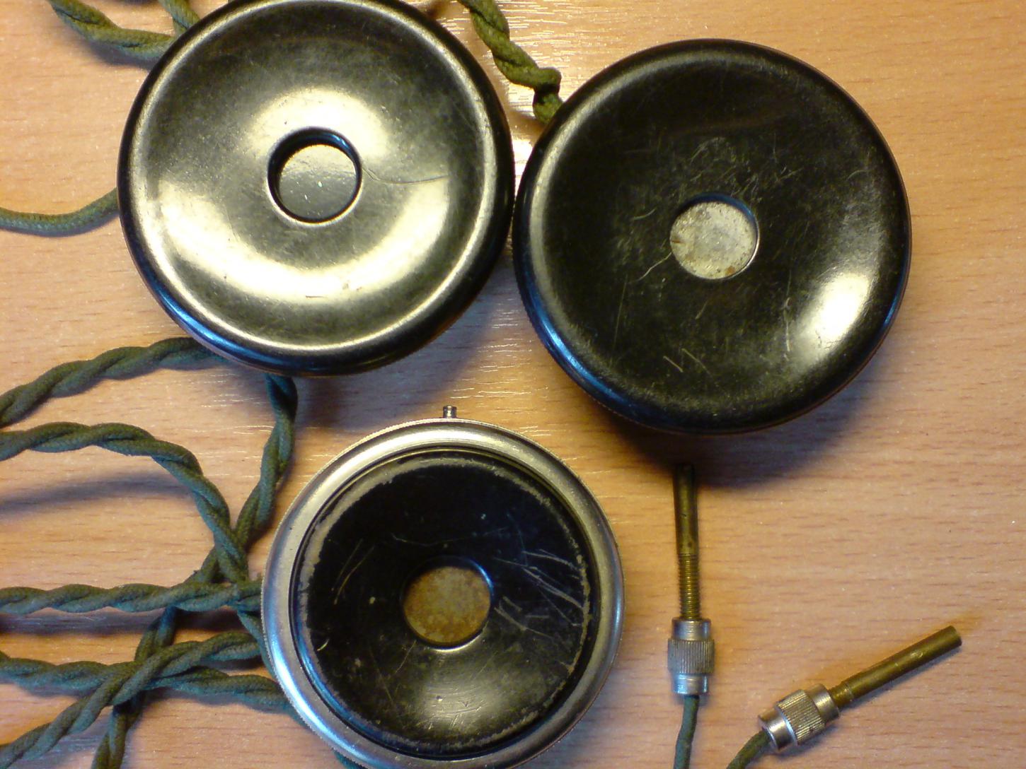

    За то хорошо просматривается металлическая мембрана, да и крепежь наушниковский, под скобу на голову.

    мне видится послевойна. Для прослушивания радио когда уж все спят.

    Двухкилоомники довольно распостраненные, имхо наши 60-е, 70-е, разбирал такие от старого школьного конструктора по физике.

    Были такие ТОН-1 и ТОН2, 60-70е года, по 2кОм и 3,2кОм. Использовались как учебный реманент в ларингафонных кабинетах, в радиошколах, на учебке в армии. Но это не они. Тут что-то постарше ТОНов будет. На штекера, обратите внимание, тож явно постарше чем 60е.

    ТОН-1 выпускались с конца 50-х, ТОН-2 с 1961г.
    Внешне такие же, как пара одинаковых на фото: http://www.rkk-museum.ru/vitr_all/exhibits/110.shtml
    Штекеры могли быть как раздельные, так и объединены в вилочный корпус.

    Встречал такие наушники под крепление на голове матерчатой лентой. Да, точьно такие, но на этих я не вижу проушин под эту ленту.
