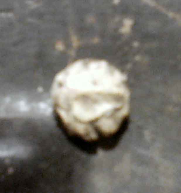

    Часто при копе попадаються кусочки металла. Подскажите как на глаз различать свинец, серебро, платину, олово, сплав свинца и олова.
    И какие еще сплавы могут быть широко распространены?
    Вот к примеру сегодня попался очередной кусок металла. Сверху немного желтоватый будто краска(окись?), легко царапаеться, под царапиной серебристый.

    судя по форме это что- то расплющенное с большой скоростью, возможно пуля, значит свинец походу... могу ошибаться )

    Это похоже на свинец. Незнаю размеров, но помоему расплющенная пуля Берданки.

    А что там можно увидеть,по такому фото?:eek:

    Спасибо. Точно так и есть, вспомнил что не далеко находил пули не знаю от чего но закругленные и большущего калибра. Наверно какие бои в этой местности по ПМВ были.
