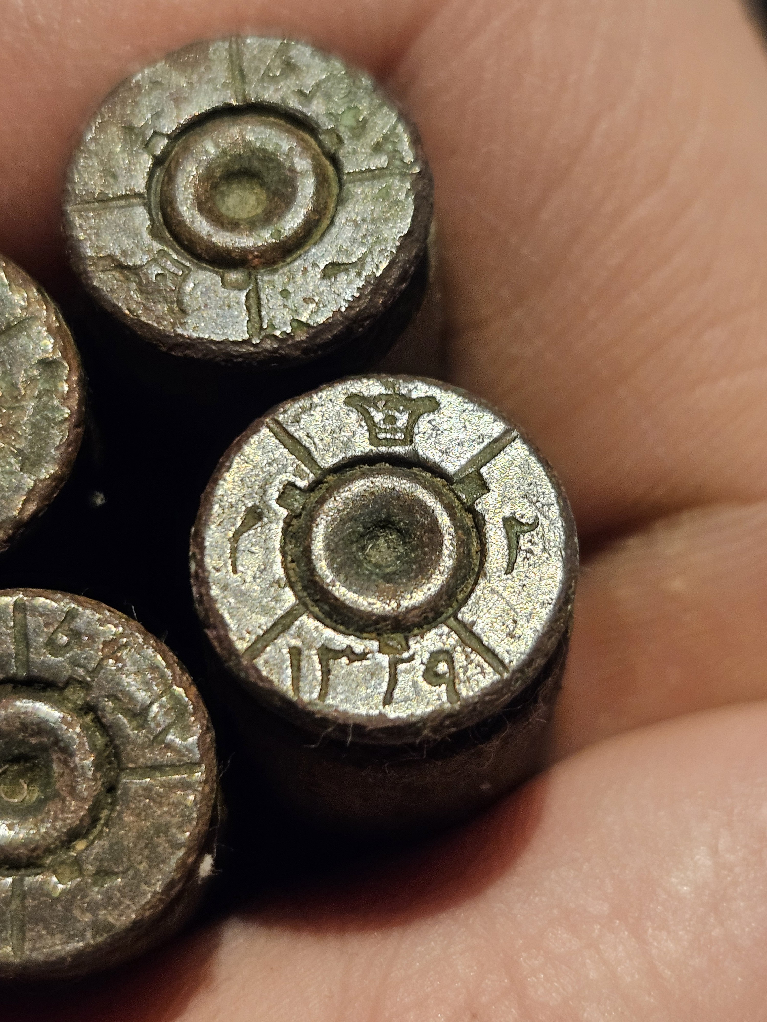

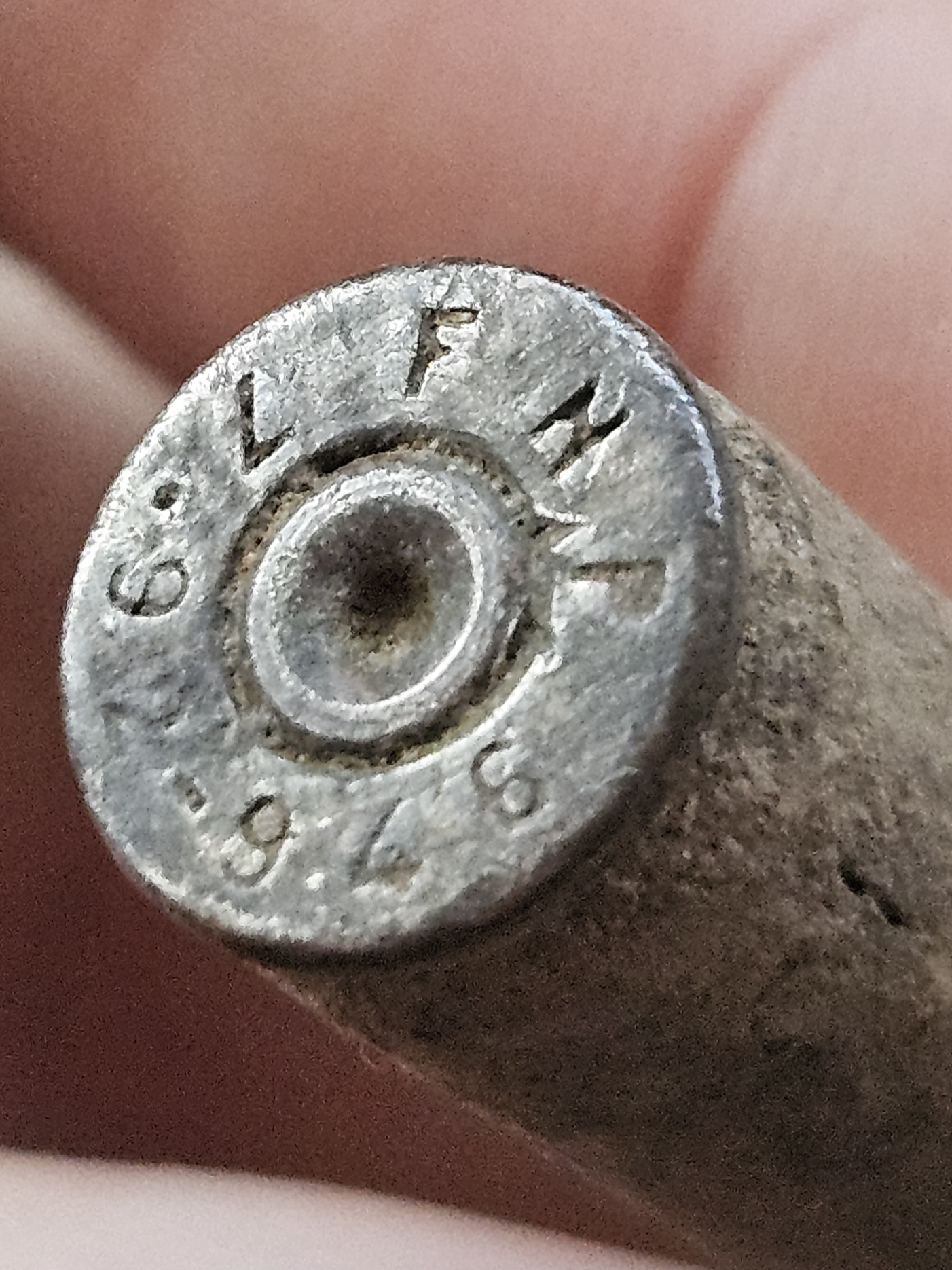

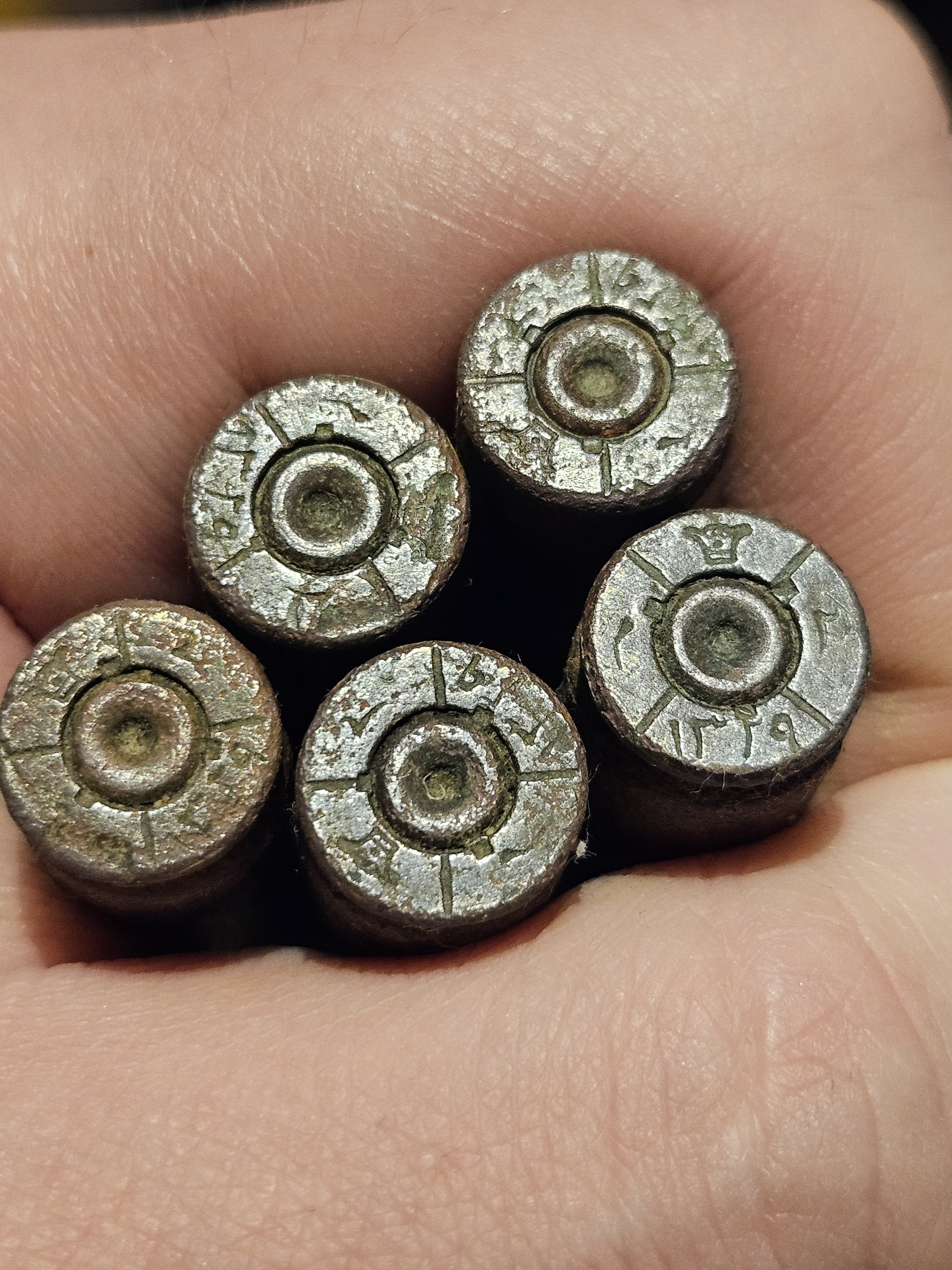

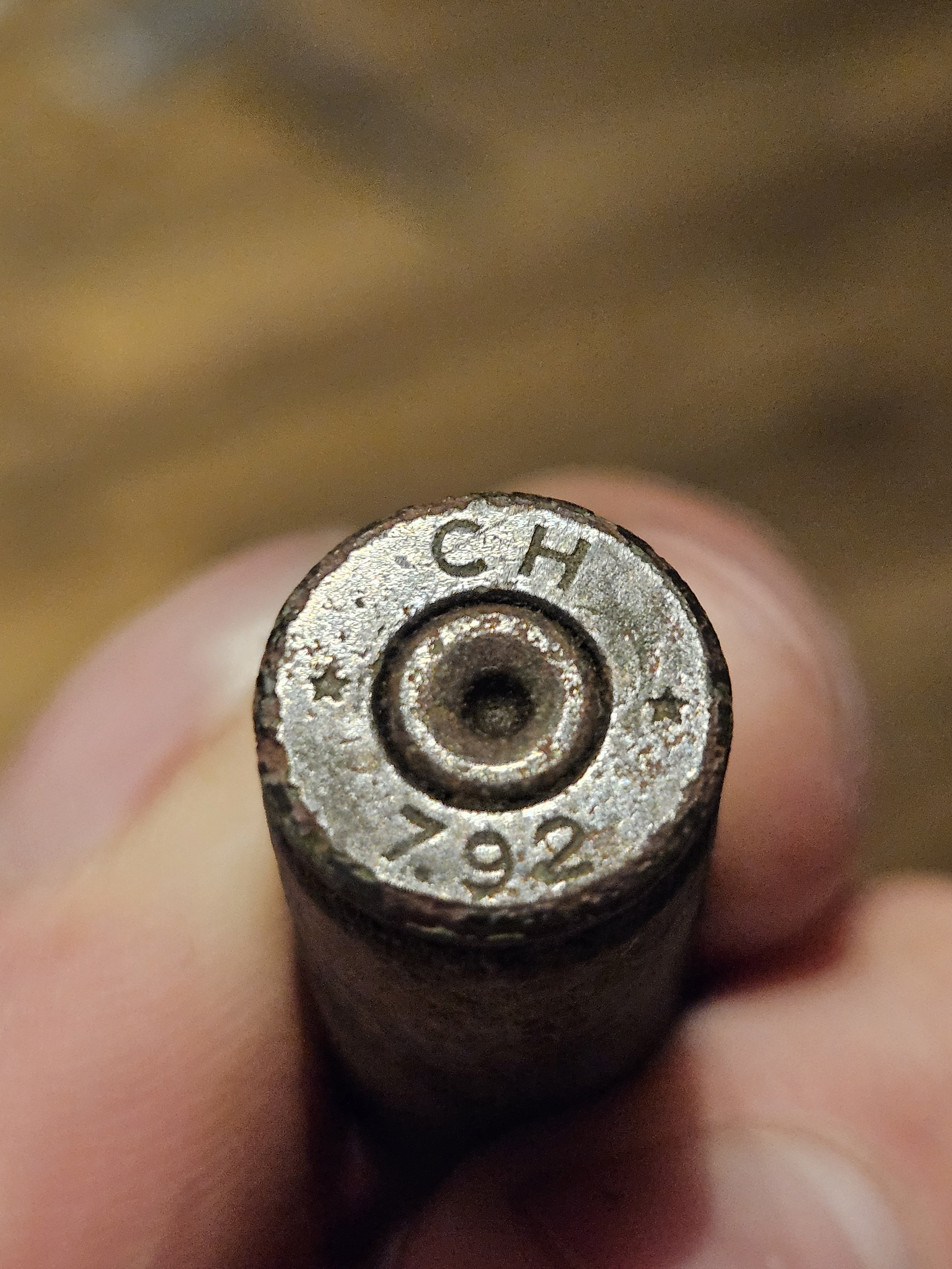

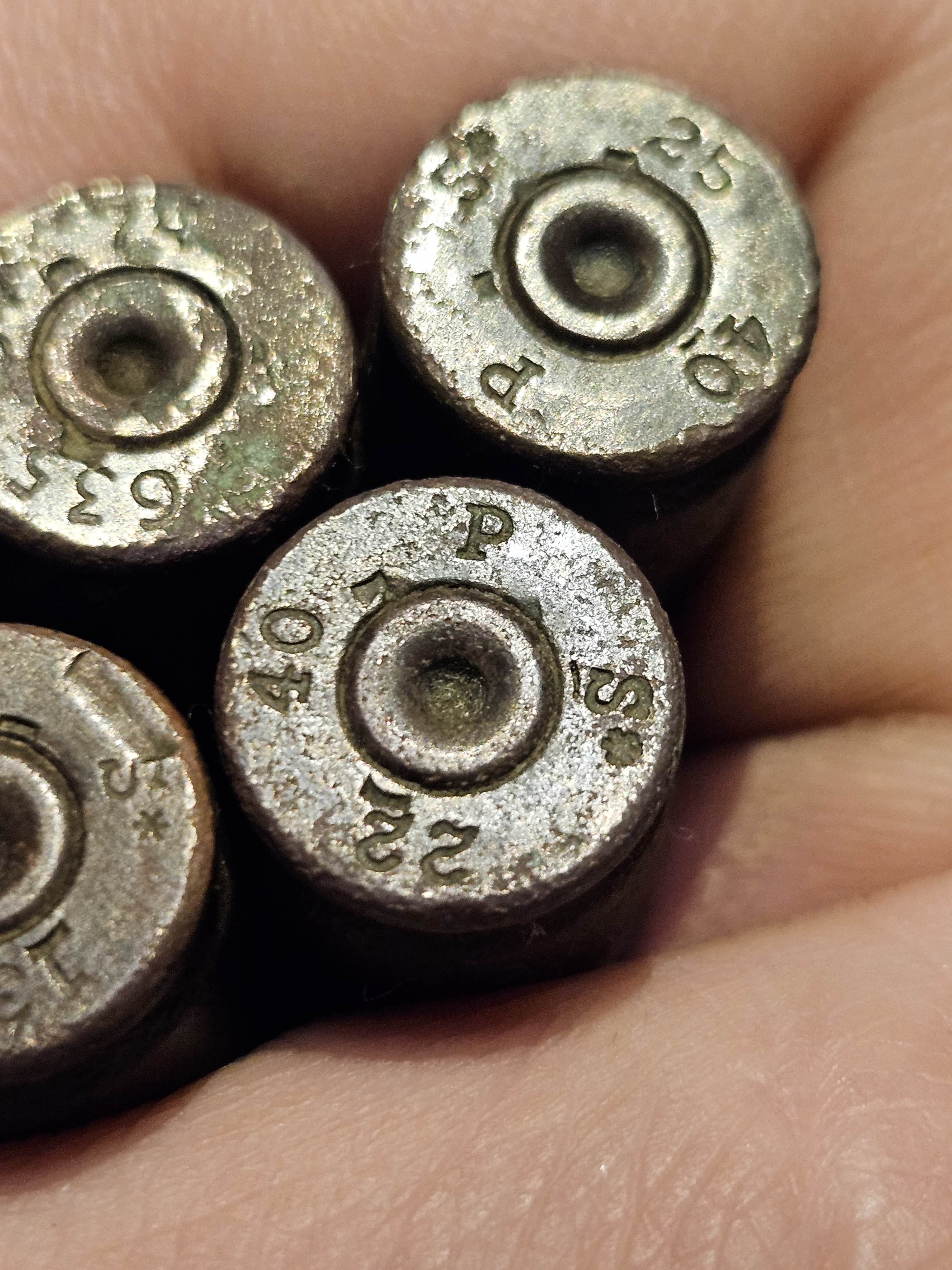

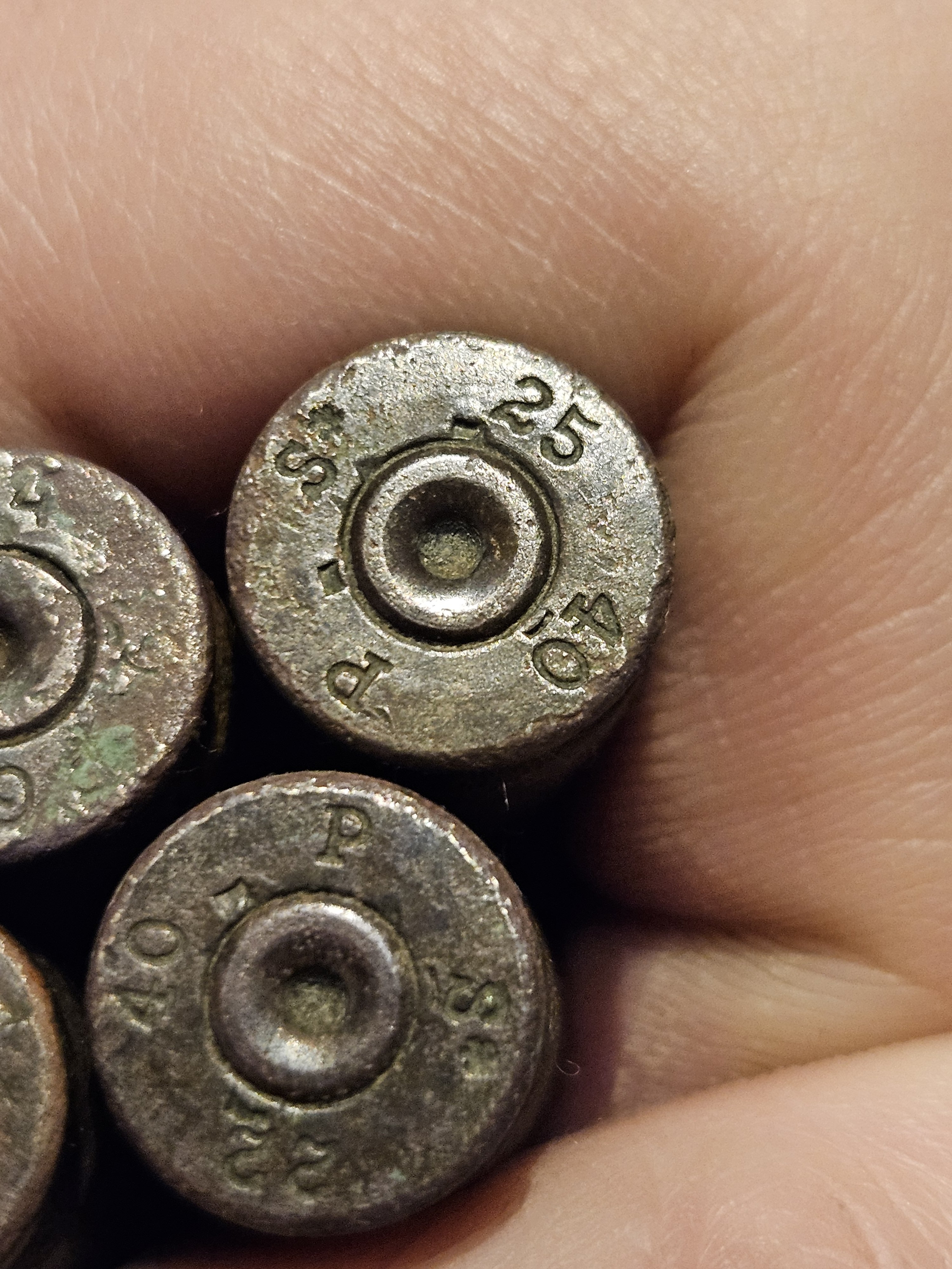

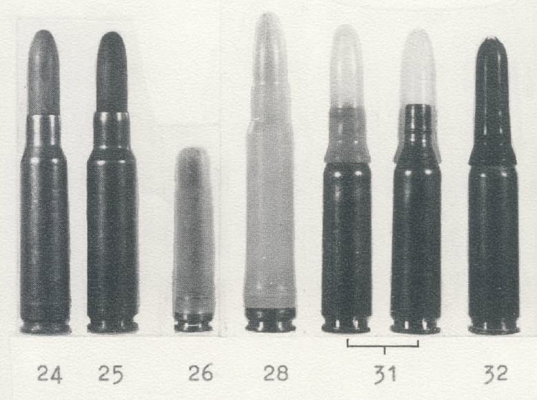

    Здравствуйте!
    Решил проверить небольшой лес, находится в ~1,5км от бывшей границы ФРГ с ГДР (Нижняя Саксония с Тюрингией) сам лес граничит со стрельбищем федеральной полиции Германии (Bundespolizei), возможно ранее этот лес так же туда входил.
    Сразу же при входе в лес пошёл сигнал и буквально каждый - гильза. Взял немного для исследования. Дома чищу, а все маркировки - маузер, при чем : Чехия, Германия, Иран... Испания? Довоенного, военного и послевоенного производства. На гильзах накатка, на некоторых 1 линия, на некоторых 2.
    Подскажите что это такое? Первые немецкие патроны 7.62×51? Представляют коллекционный интерес?
    Всем заранее спасибо!

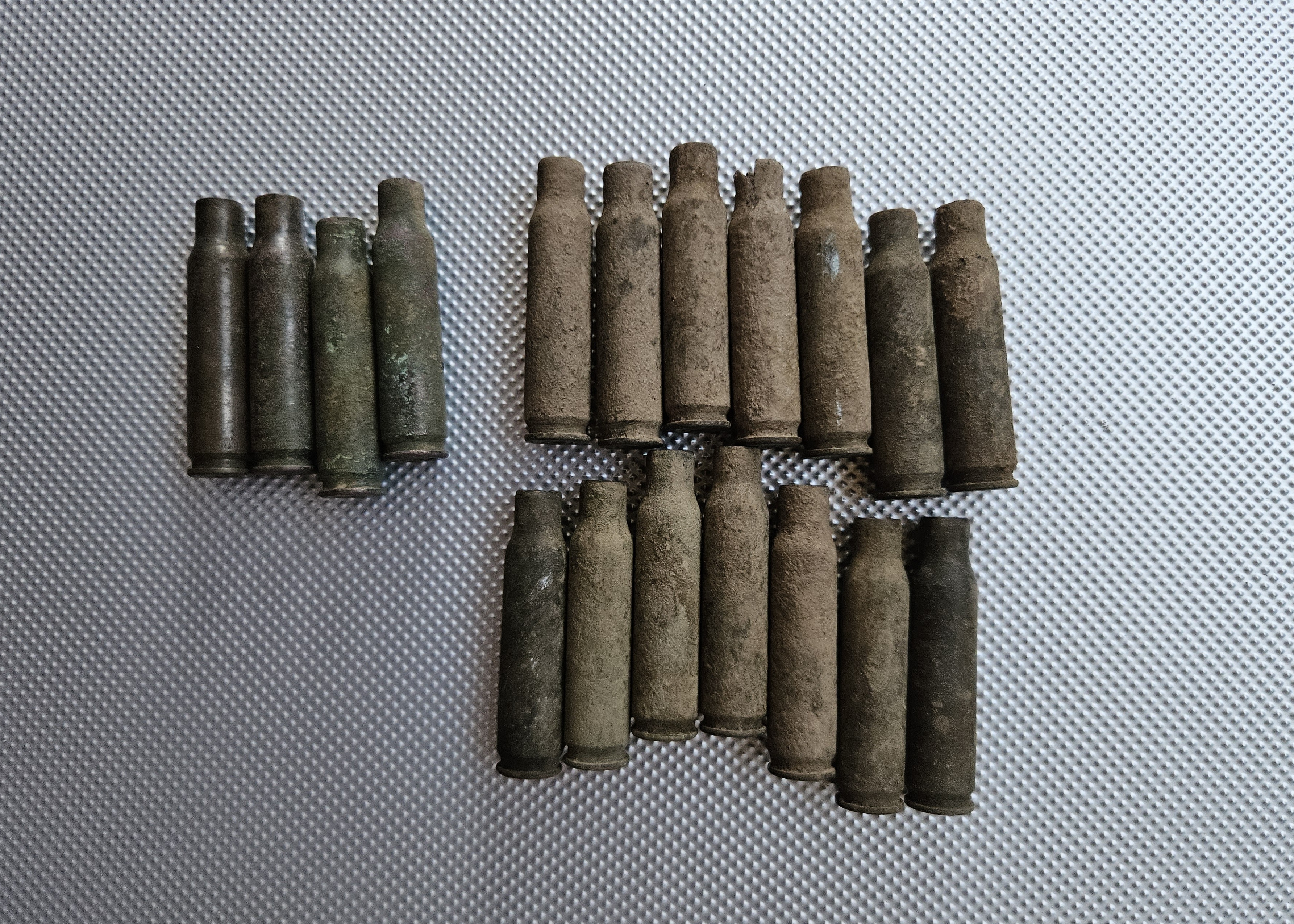

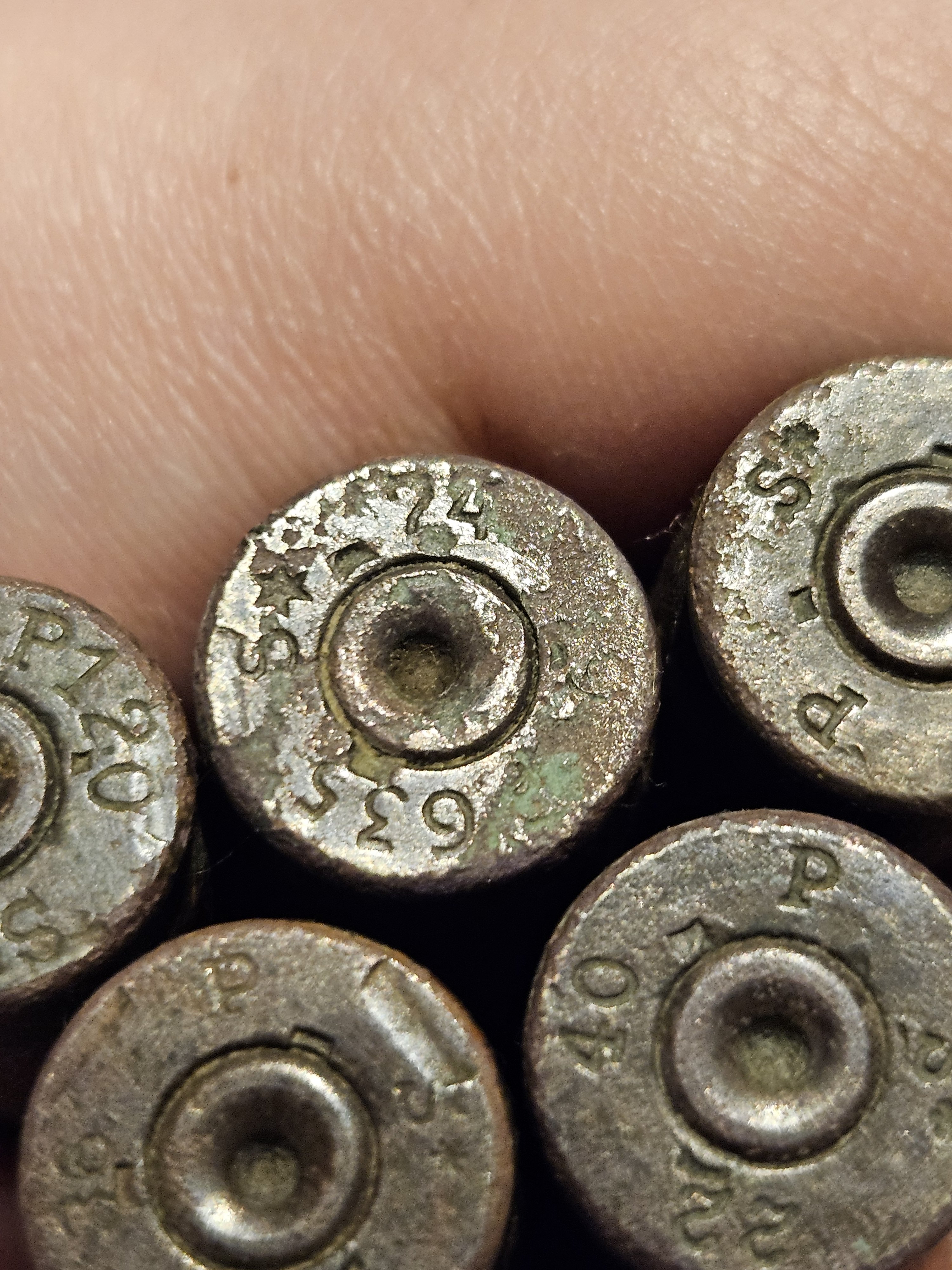

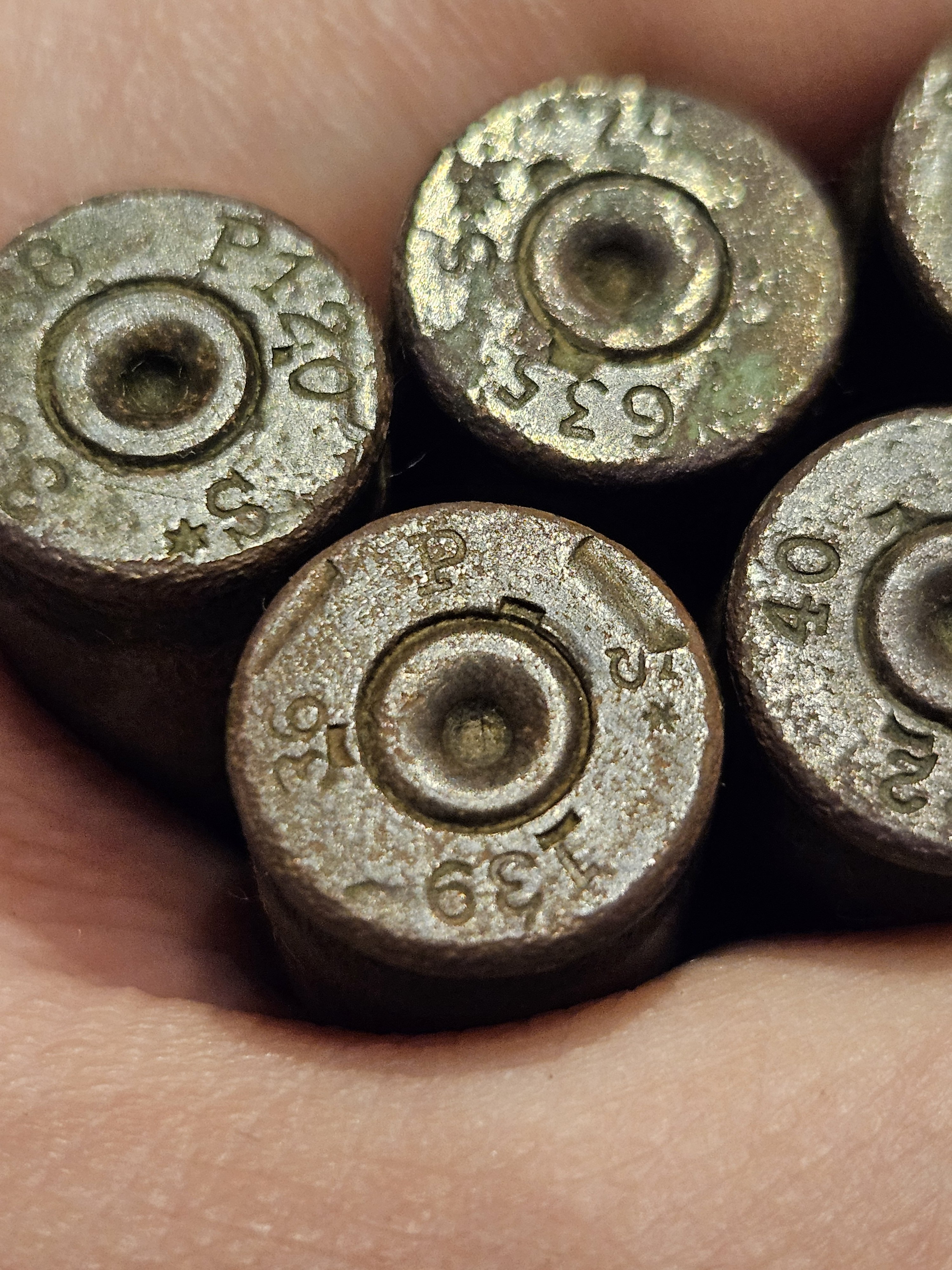

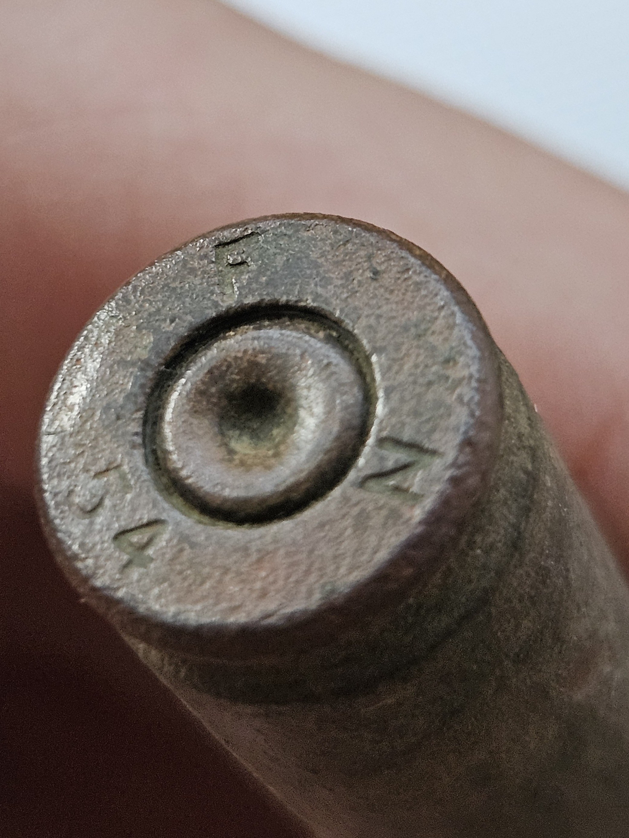

    Насобирал ещё немного.
    20250401_210557.jpg 20250401_210554.jpg 20250401_210548.jpg 20250401_210545.jpg

    Переспорядження, один та два рази.

    ...це стріляв кулемет мг-2/мг-3...

  7. Andrew4145
    Andrew4145 Feldwebel
    380
    Одесса
    Спасибо! Получается первый из 7.92 в 7.62, а второй после негоко тестового отстрела :oops:
    Можно предположить их выдавали, условно, "под роспись" с дальнейшим сбором и возвратом гильз, как минимум первый раз?

  11. Andrew4145
    380
    Одесса

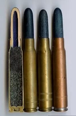

    https://ibis.net.ua/ru/post/7-62x51-first-nato-2/
    Вот тут второй слева, тоже гильза переобжата из 7.92, дульце с закруглением т.к. деревянная пуля, так же данная маркировка у меня среди находок самая распространённая. Но более в сети примеров подобных патронов я не нашёл... пока что :)

  12. Andrew4145
    380
    Одесса
    Выставил ещё на IAA, пока что предполагают, что, во первых, это все холостые:rolleyes:, с этим я как-то не согласен, отличия в дульцах гильз явное, и второе, что скорее всего они не относятся к "пред-натовским" или прототипам, а это просто, опять же холостые, для ФРГшных пограничников, в этом есть какая-то логика, но всё же дульца таки разные...

  16. Andrew4145
    380
    Одесса
    Всё, конец интриги :oops::D
    Немецкая Компания Huck, закупала по дешёвке иностранные, и далее не уточнено, но вероятно гильзы/настрел 7.92, как металлолом буквально, и уже в Германии переделывала их в холостые 7.62 для нужд Федеральной пограничной службы Германии.
    Различия в дульцах видно на фото так же. Т.е у меня и 24 и 25 варианты присутствуют.
    Так что да, сенсация отменяется :confused:
    Но как минимум новая инфа в копилочку:beer:
