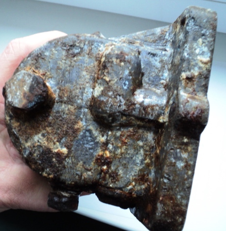

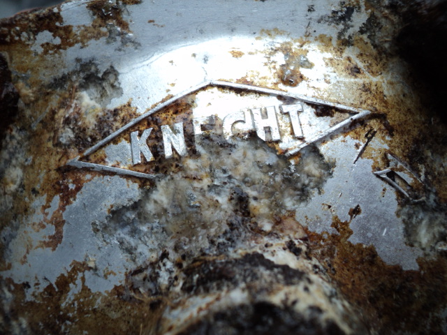

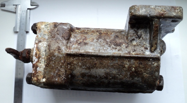

    Рядом с немецким капониром попалось такое устройство. Есть клейма. Не пойму knecht - это название фирмы. В переводе с немецкого это слуга. Что это и от чего?

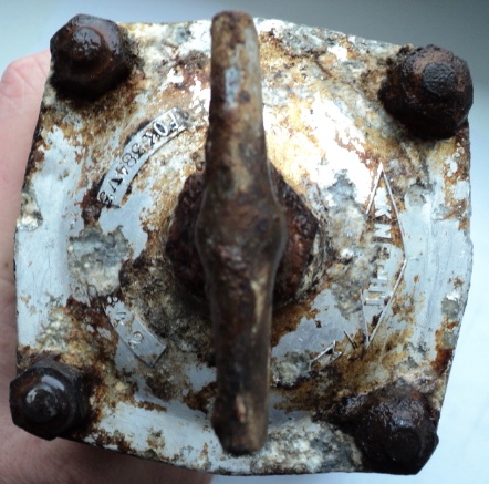

    Непонятно зачем ручка.
  4. зверёныш
    зверёныш Obergefreiter
    Скорее всего для слива конденсата.
    shef_ gefällt das.
  5. Ходер
    Ходер Oberleutnant
    Beiträge:
    1.842
    Ort:

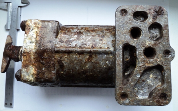

    это пластинчатый фильтр, при помощи ручки, поворачивая её производят очистку скопившейся грязи между пластин, они собраны в пакет с креплением поочерёдно в корпусе и на штоке с ручкой...в авиации такие применялись, например DB 600,601,603,... не уверен, что именно с этого двигателя, схемка внутрянки подобного -- [​IMG]
  6. Леоныч
    Леоныч Stabsfeldwebel
    Beiträge:
    1.073
    Ort:
    Харьковцы мы
    Добавлю, что иногда такие фильтры величали фильтрами Куно.

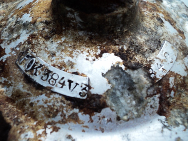

    Спасибо большое. А по клейму не подскажите? Может по нему можно определить на чем стоял этот фильтр Куно? Жаль начало второго клейма съела коррозия, осталось только ..842. Я думал, это август 42-го года. На первом клейме буквы FO выплавлены вместе с корпусом, а остальное почему-то набито вручную: K 384V3. В итоге FOK 384V3. Что это?
