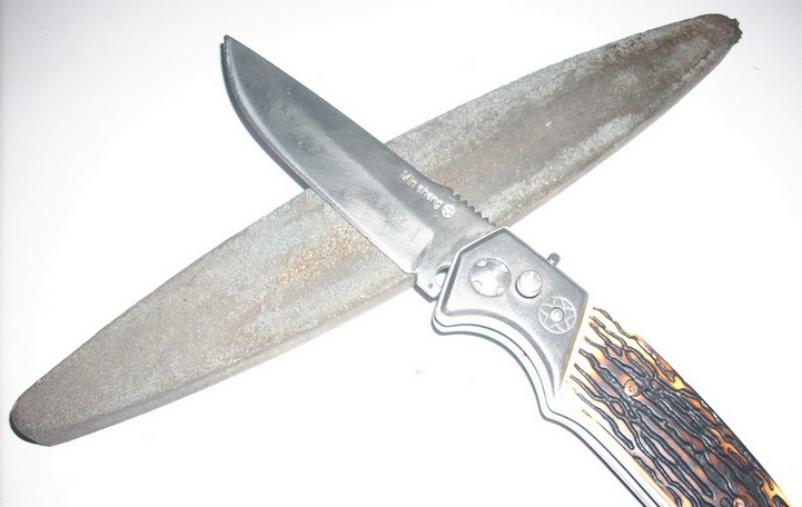

    Вот у меня в альбоме есть точилка.заточил ей штык с нуля за час.шведский.стал острый.А так точу ножи мелким бруском,только так чтобы лезвие не поцарапать
