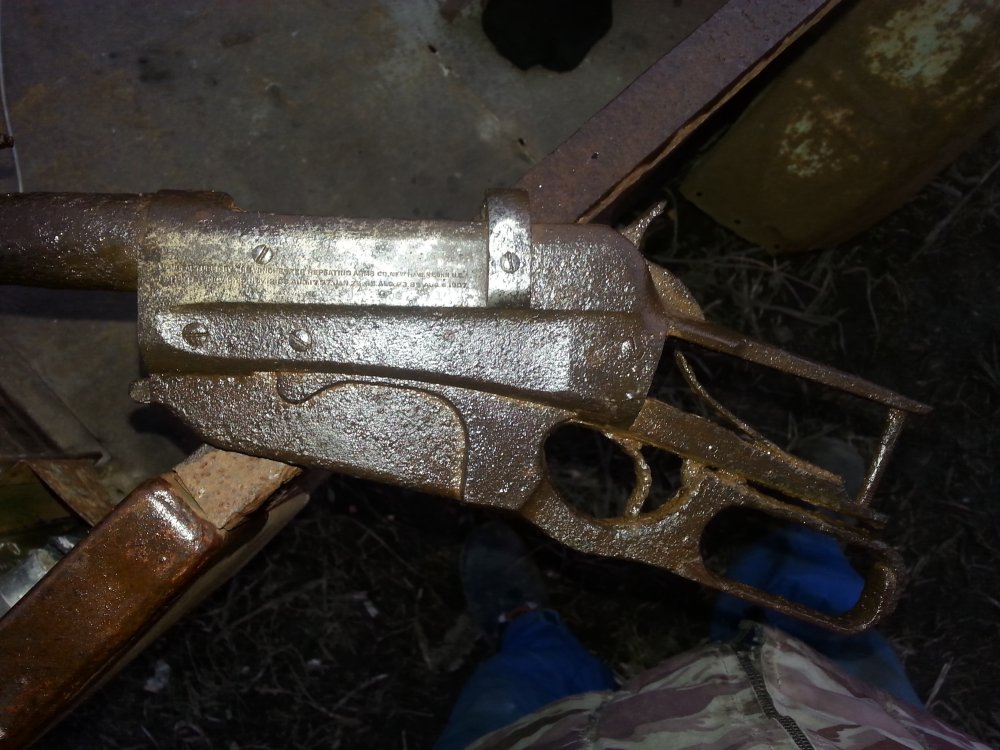

    Это вроде винчестер 1895???

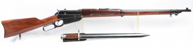

    40

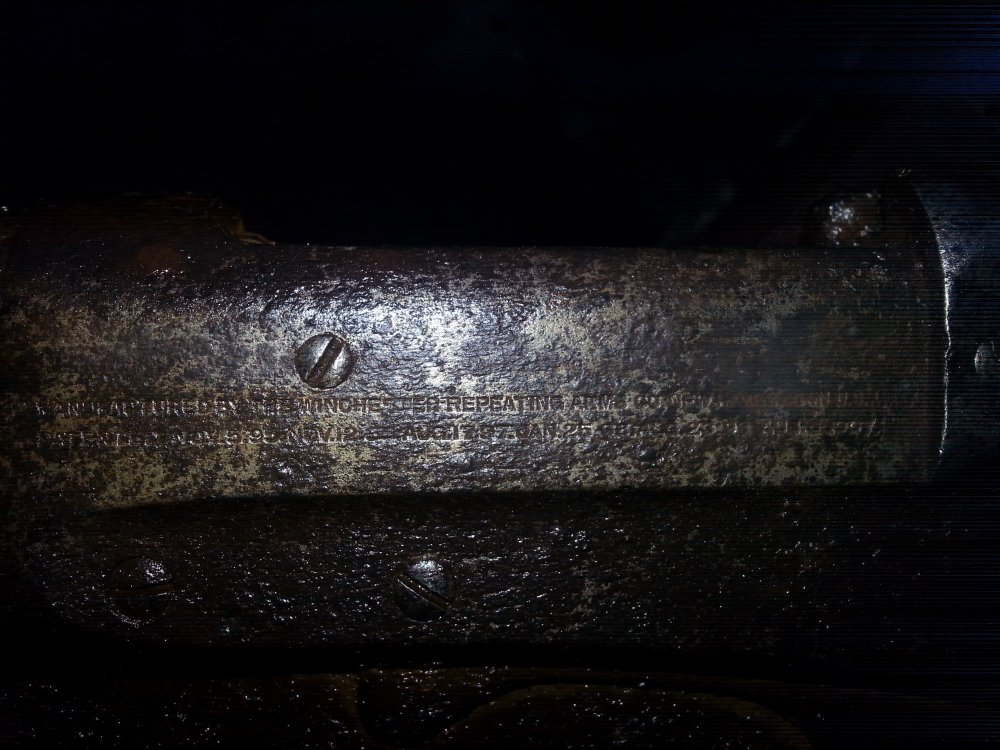

    Он самый , под русский 3-х лин. патрон 7,62х54Р Мосин , поищите в том месте тыльник, ложевое кольцо и антабку на приклад, там сверху между прицельной планкой и ствольной коробкой должен быть указан калибр, на русском заказе выбито 7,62

    Да к сожалению там ржавчина, не видно ни чего, а если его в салярке чуть отквасить, как думаете поможет?

    Солярка, потом бы я взял щетку по металлу(круглая, которая зажимаеться в патроне дрели, мягкую или средней жесткости) капнул масло и начал бы очищать до металла

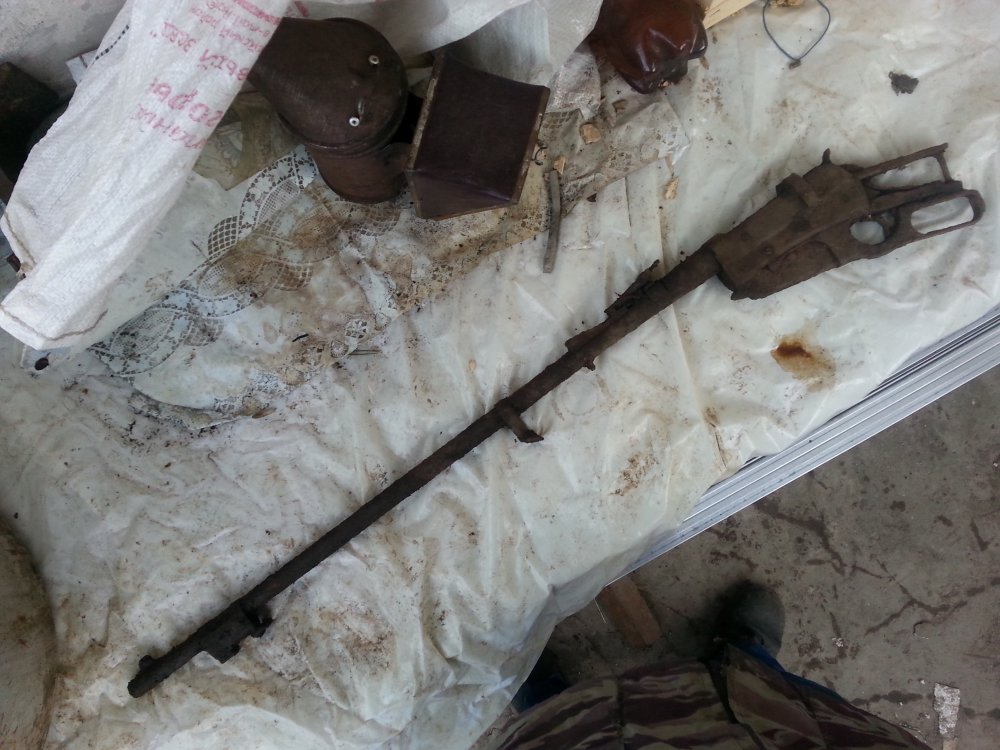

    Спасибо большое за совет, а вот кстати интересно, ствол лежал в жемле на глубине штыка, но земли в нем не было, так бывает?)))

  8. DietrichD

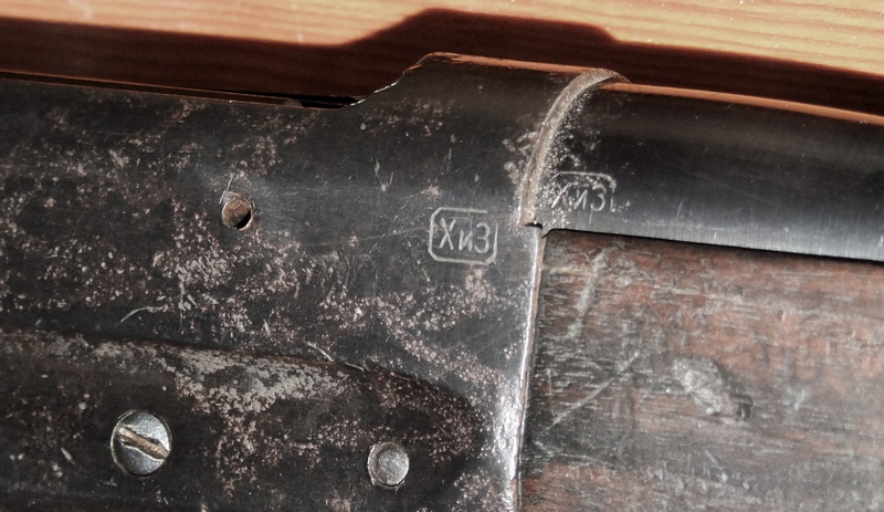

    Да, останки Винчестера М1895. Если русского контракта по первой мировой, то клейма должны быть.
    На коробке справа должны быть клейма "ХиЗ".
