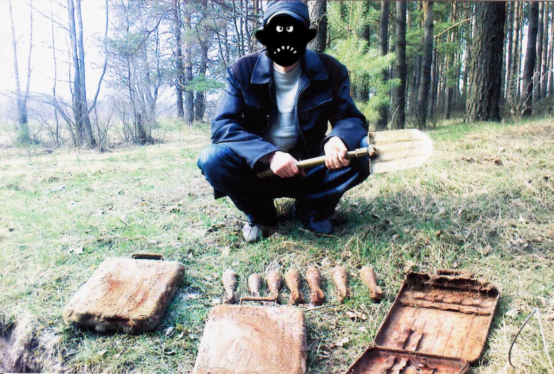

    Пару месяцев назад нашел пару ящиков 50-ок. На корпусах мин белые ободки в 2 см. Почему белые и для чего их наносили? кто знает?

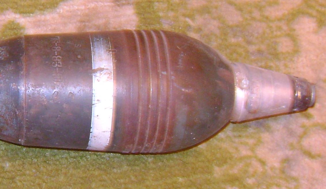

    Под белой полоской надпись: (55 166-41г м50) черными буквами. На всех минах , во всех ящиках.

    Не пластины,а белая окрашеная полоса вокруг корпуса, толщиной в 2см

    Головки стандартные стальные мгновенного устройства, уже выкрученые, отверстий нет.

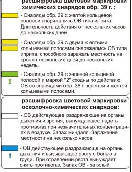

    Нашёл у "Jhonni" о маркеровке касаемо снарядов Герм.39год.

    Мины действительно ОФ, со стандартной начинкой, может белая полоса на корпусе и обозначает ОФ? Нечего в них эксклюзивного не обнаружино. Они советские! (для тех кто не понял)

    В книге 1942 "Боеприпасы минометов" есть упоминание, что наличие цветных полос на корпусах мин служит для распознания особеностей конструкции, снаряжения и качества металла, применяемого для изготовления корпусов мин. Возможно, белая полоса на 50-мм указывает на металл?
    Что касается белой полосы на современных минах. ЭТО НЕ УЧЕБНЫЕ, А ОСВЕТИТЕЛЬНЫЕ МИНЫ!!! И на фото товарища она с дистанционной трубкой Т-1. На корпусе должен быть индекс 832С.

    Начинка тринитротолуоловая! Я находил летухи (50) с более утолщенным корпусом в 15мм, как стандартные шли около 5мм ( в моем случаи). Может все зависит от этого для чего фугас предназначался?

    хм.. может это О-822, а те, что "потолще" - О-822-Ш... т.е. чугунный(О-822-Ш) четырёхпёрый корпус имеет большую толщину за счёт большей "хрупкости" материала, чем стальные О-822...

    Обозначает тип корпуса - материал и метод изготовления.ИМХО
