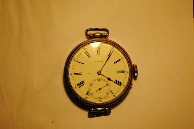

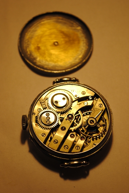

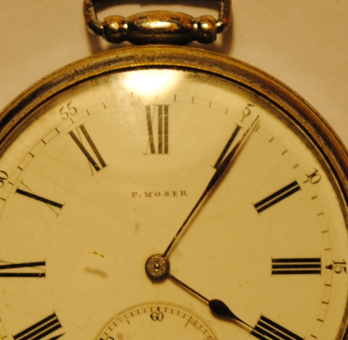

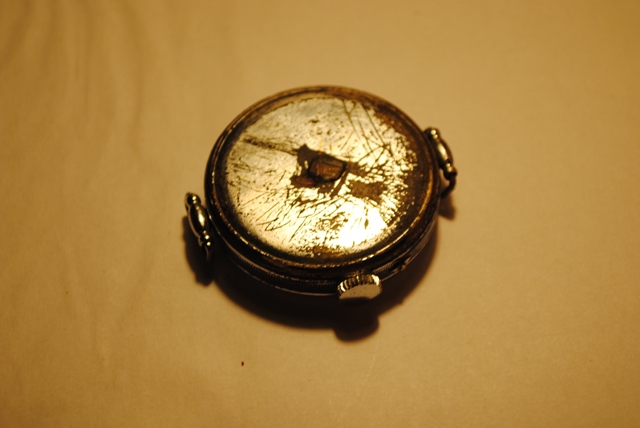

    Вот такие вот наручные часики.Крупные,тяжелые, не на ходу (причина этого не известна) сколько могут стоить?

    До 1000гр. минус стоимость ремонта.

    Не рабочие ........ больше 500-600грн вряд ли дадут

    все бодро кинулись оценивать. а размер данного девайса не спросили....

    4,5 см в диаметре

    если подуть на маятник,он колышется или нет?

    Нет.И колесико взвода часов тоже не крутится.

    если не колышется баланс,и часы заведены до упора,то скорее всего сломана одна из цапф оси баланса,по работе от 800 грн и это при условии, что сквозные камни баланса целые,если камни с трещинами ,тогда 1000 грн.
