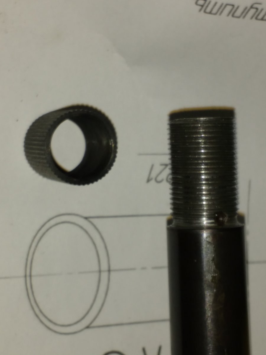

    Чим передавити канал - різцем під час різання, лапкою индикатора під час перевірки співвісності встановлення труби в станок, чи кулачками патрону токарного станка ? Ось тут стандартні розміри різьб для різних стволів - жодного слова про передавлення...
    Останнє редагування: 3 вер 2018

    щось мало різьби нарізали - треба було б ще 20-30мм довше, щоб "на свовість"... :D Банальну фаску 0,5х45* чого не зробили на різьбі?

    Камрад Петре, Вы о финской публикации, или о работе? Финны правы. правы и Вы - когда эту статью цитируете. А работа остается работой.. Поверьте, тонкие стволы продавливаются. Просто возьмите калибр проходной - если у вас есть, и сравните до и после.. Например на трубе 13 при диаметре 9))) А статья финская абс. правильна. Только делать надо - как на другом рисунке из этой темы было показано). У нас (на рейберте) с в услугах есть пар мастеров делающих превосходные и соосные дульные насадки. заказывал - проверял - куда лучше резьбы на дульном срезе. Свыше .22/.223 на массвных. по прежнему не рекомендую. Начните с диаметра ствола, калибра, мощности патрона. Соосность глушителя - серьезная тема((
    упс.. прочел вашу вторую публикацию - о 20-30 мм и понял многое. Извините, был не прав,творите дальше)))). замолкаю.

    А что мне творить? есть стандартніе размері резьб, которых в 14х1мм нарезалось на стволах СВД, за 14 и 15й год больше, чем вы в жизни видели таких винтовок - ни одного продавленного ствола нет. Для меня это показатель, равно как и показательные мишени этих стволов до, после, а также то, что они по сей день стреляют кучно. А Вам поверить, так нельзя делать было - продавили ствол ))) Кстати, посмотрите на заводскую резьбу М14х1 на стволах АКМ, АКМС - ни разу не толстый там ствол, а резьба есть. И если там есть пережатие, то оно точно не от резьбы, а от намушника и муфты газоотвода.
    Насчет трубы 13 и диаметра 9 - не надо мучать ж...у (резать резьбу для ПМа или АПСа), надо просто пойти и на складе получить АО-44 с родным глушителем, либо ПБшку, он же 6п9 - без проблем выдадут, если он положен вам по посаде.
