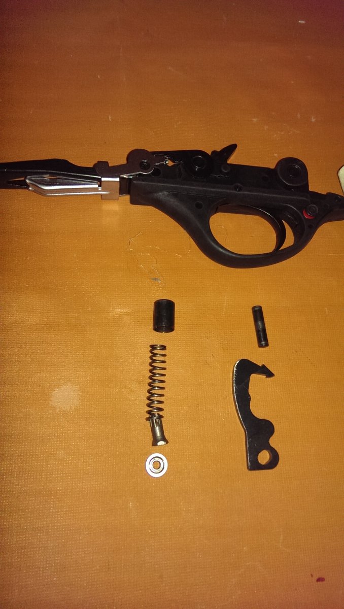

    Как то посмотрев ролик о черезмерно тугой лапки приемника магазина решил обрезать чуть -чуть пружину в УСМе. Разобрав девайс обтрезал три витка от нужной мне пружинки обнаружил непонятную деформацию боевой пружины курка, она была закручена/ помята неравномерно. Подумалось наверно длинновата раз ее повело ну и от нее отрезал два витка. Отсреляв пару сотен патронов, обнаружил переодические осечки, ну не то чтобы катастрафически ну штук пять было точно плюс накол на капсуле мне показался слабоватым.
    Снял УСМ - беда таже поведенная пружина. Прикинув ху из ху вспомнив, опыт ремонта страйкбольных пиводов пришел к выводу нужна направляющая в пружну, но не просто направляющая , а направляющая на подшипнике*))
    В итоге из биты шестигрнанника, размер подобран опытным путем, дремелем отрезал конус с основанием в милиметр, в шахту УСМ закинул 8мм подшипник, сверху на него конус с пружиной, крышка пружины и собираем УСМ.
    Что имеем в итоге, пока субъективно- более хлесткий удар курка по ударнику, пружина не жуется под нагрузкой, поднялся кпд пружины- судя по наколу капсуля.
    В планах поставить подшипник и сверху пружины т.е. убрать полностью боковые векторные нагрузки на пружине курка.
    Фотки скину потом после отсрела очереных пары сотен патронов.
    ЗЫ. пружина полностью прячется в "колпачок" под нагрузкой, в собраном УСМ во вневзведеном положении, пружина стоит под минимальным натяжением т.е. эфекта просадки не должно быть.
    Пока настрел десяток пробных разносортных патронов полет нормальный.

    Отстрелялся сегодня самокрутом и заводскими патронами не одной осечки на 100 тне выстрелов.
    Пружина курка в отличном состоянии.
    Да любителям резать пружину лапки подавателя патронов режте пружину с умом - иначе лапа будет залипать в ствольной коробке, сегодня видел танцы с бубном у пары стрелков.
