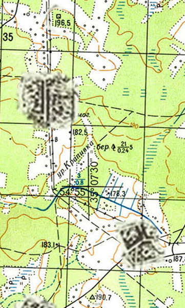

    Проще вырезать в фотошопе отдельные объекты (например деревни) с помощью опции лассо+, таким образом можно вырезать хоть сто объектов одновременно, а потом с помощью инструмета Move Tool(V) перетащить с одной карты на другую, при этом разрешение у карт должно быть одинаковым. В качестве привязок я обычно использую тригапункты, это когда речь идёт о довоенном и современном генштабе. Стрельбицкого перетаскивать трудно, поскоку не очень точный, проще сравнить его с картами более позднего выпуска, имеющими более качественную топографию.
    Небольшой примерчик прилагаю, вверху и внизу видно два тригапункта, на них то я и опирался, причём одна из карт была гансовской 39 года, правда разрешение у неё было хуже, но в моём случае было важно понять месторасположение деревни! И как видно оно вовсе не там где написано слово урочище.
