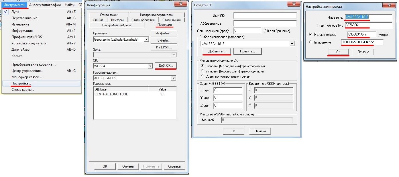

    Littlesnake
    Подскажите пож. как правильно прописать Вальбека в ГМ ???
  15. Littlesnake
    Littlesnake Stabsgefreiter
    182
    Россия Москва
    Посчитать (самостоятельно) параметры Молоденского и записать.
  16. Sahok
    Sahok Obergefreiter
    256
    Слобода
    Спасибо большое за столь развернутый ответ! Сразу как-то все ясно стало и доходчиво.Примного благодарен:beer::beer:
  17. ksp
    ksp Oberschütze
    22
    Можно так:
    http://reibert.info/forum/attachment.php?attachmentid=2188561&stc=1&d=1362140418
    А можно так:
    В файл:
    C:\Users\Папка пользователя\AppData\Local\GlobalMapper\custom_ellipsoids.txt
    Добавить строчку:
    "WALBECK 1819",6376896.00000000000000000,6355834.84700000010000000

    ksp
    Большое , нет огромное спасибо за помощ с Вальбеком:smile_12:
    :beer::beer:
  19. ksp
    ksp Oberschütze
    22
    Sahok
    Пожалуйста. Но указанные цифры - данные официального эллипсоида Вальбека. Точного ответа, какой эллипсоид использовался при создании трехверстовок, Вам не даст никто. Так что чуда ожидать не стоит.
