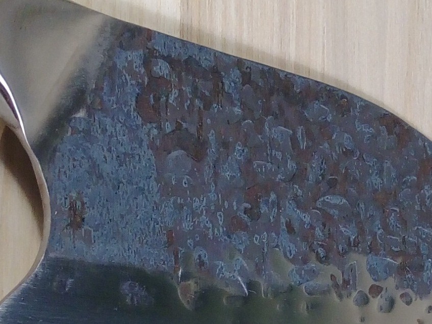

    ПОДСКАЖИТЕ ЧТО С ЭТИМ ДЕЛАТЬ?
    1. БЫЛО ТАК

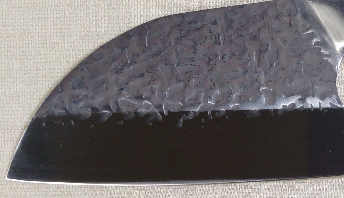

    2. ПОМЫЛ, СТАЛО ТАК.

    Ого , только протравить и в дальнейшем вытирать насухо .
    Сталь не похожа на нержавейку . С УВ

    А чем и как протравить?

    Сок лимона, спрайт, хлорное железо.

    Спасибо. А лимонной кислотой не лучше?

    Идеальный вариант ) с УВ

    Может кислотой и лучше, но соком проще.

    - Такое вполне может быть на нерже если не сошлифовать поверхность после ковки. Там просто слой металла с выгоревшей лигатурой- оттого и корродирует. А там похоже ещё и окалину производитель оставил.
