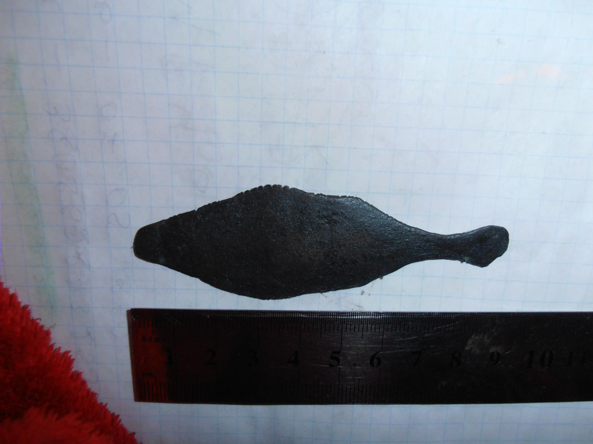

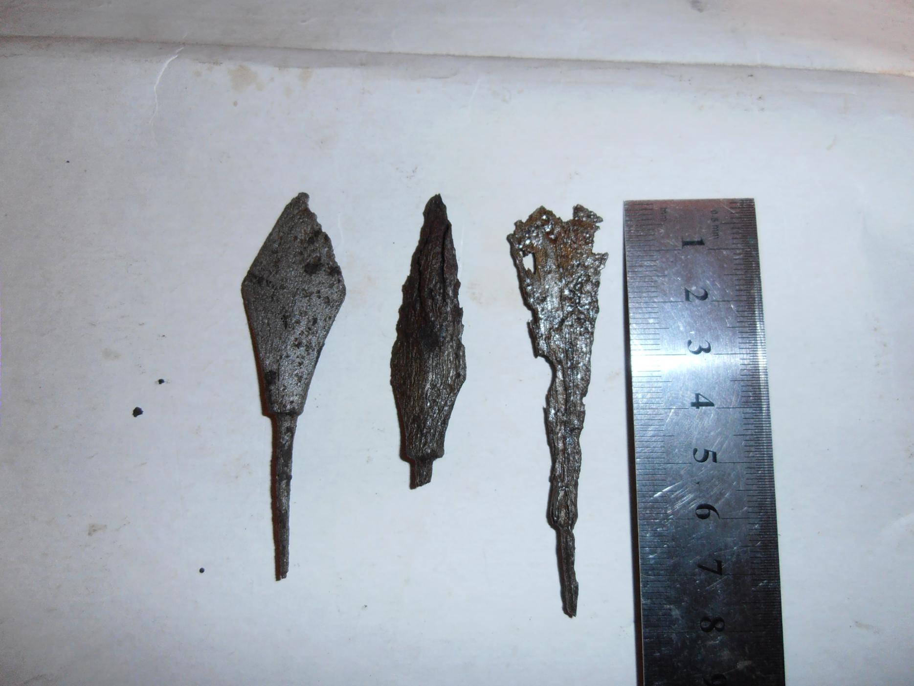

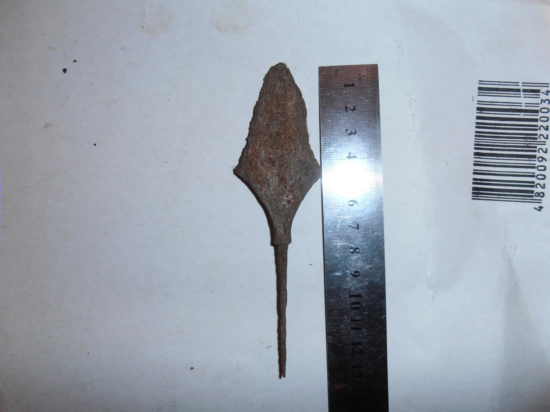

    ориентируйре потипу, хронологии и стране пожалуйста.
    найдено н а юге Украины в степях правого берега
    последний предпололжительно нож

    (Слева ) 1,2,3, как по мне Русь 9-11 век, 4-й долотовидный, позднего время района 13-14ст........нож эпохи бронзы, возможно Катакомбники...
    Рано с раствора вытащили, так как на некоторых все еще просматривается ржавчина......если начали качественно реставрировать, то не останавливайтесь на пол пути....

    Да действительно по второму фото видно,что еще сутки в растворе лимонки или электролиза необходимо держать:eek:

    дружище,непонял смысл снятия внешнего слоя!? Обычно реставрация подобных вещей не подразумевает подобных процедур... мыло и щётка а не кислоты! А то что вы сделали, это называется испортил интересную вещь,теперь это несколько кусков железа...

    остаётся надеятся, что бронзовый нож не постигнет учесть наконечников .

    Срезень жаль конечно. А чем чистили?

    В чистке не селён!..большой наконечник-пескоструй.маленький лимонка,убитый-преобразователь.Нож -вода,мыло.Что сделать чтоб ржавчина не выступала!..Соболезную по чистке,в следующий раз буду умнее!..всем спасибо!

    прокипятите в парафине , но все равно наки вы уже не вернете - они полностью убиты чисткой .

    Такое чувство, что это работа уксуса.

    Предмет на крайнем правом фото является ножиком периода поздней бронзы!
