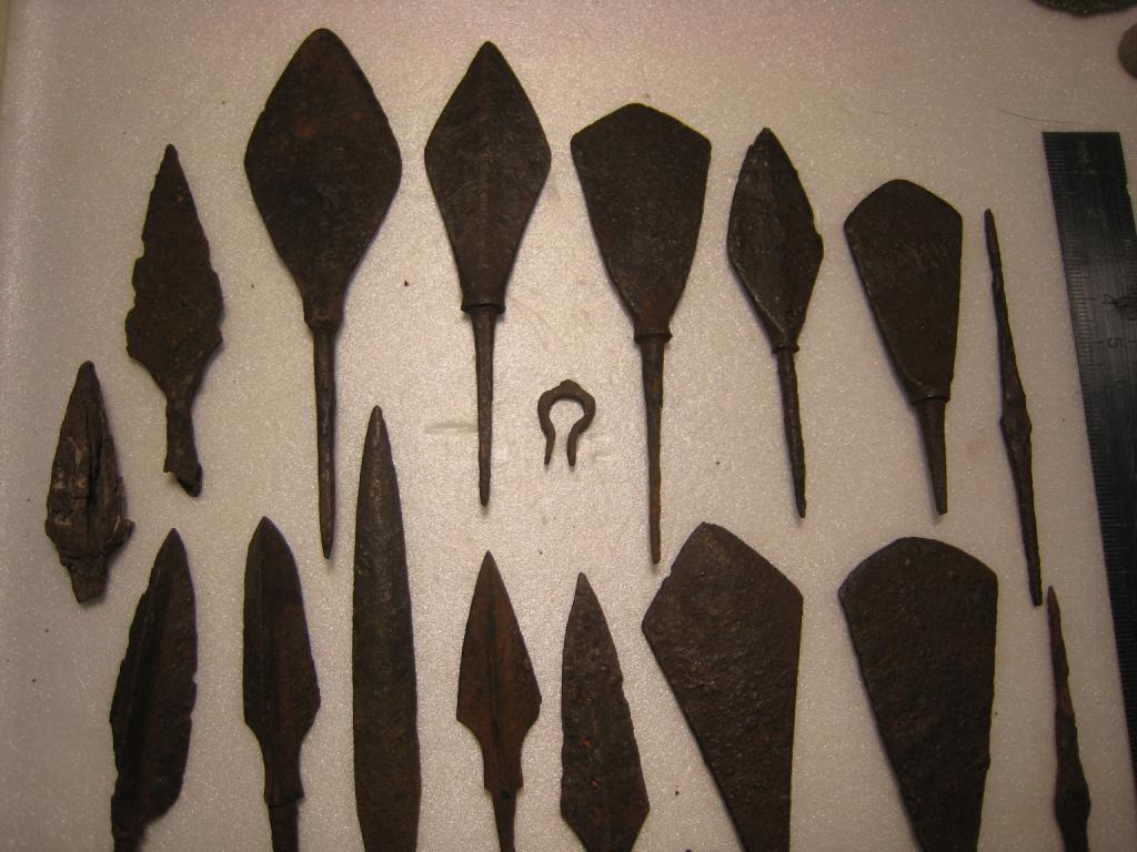

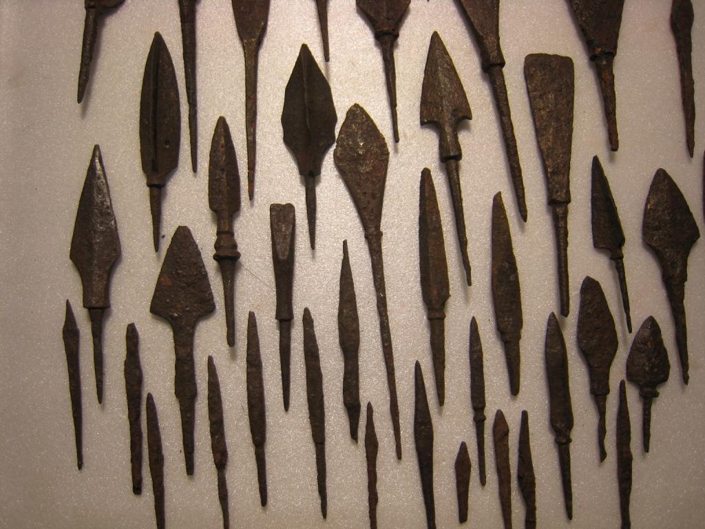

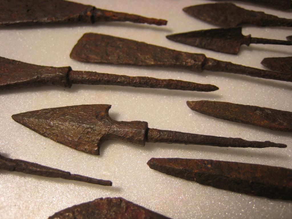

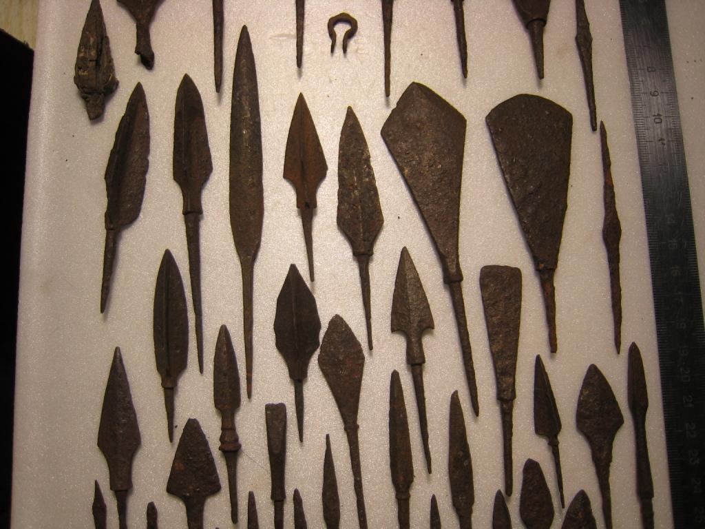

    Моя коллекция средневековых наконечников, найденных над пещерным городом Бакла...Крым.

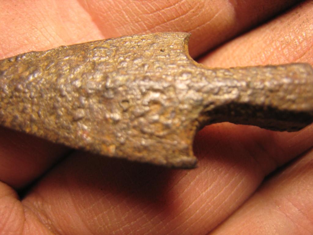

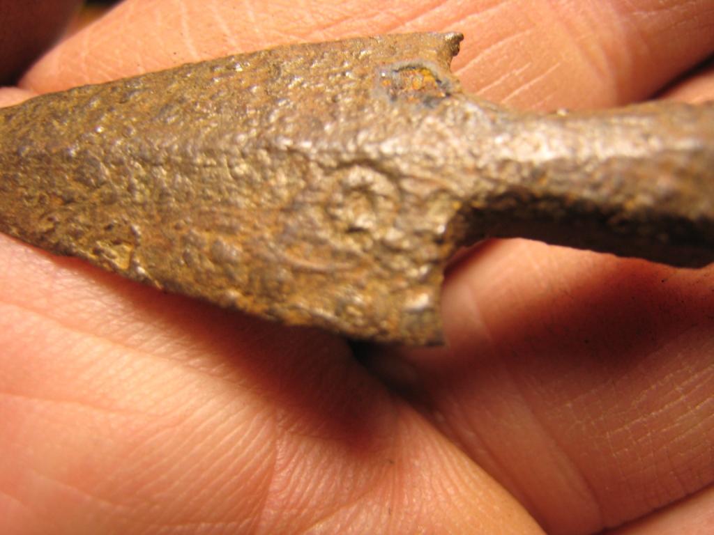

    Судя по двустороннему клейму на одном из наконечников - явно определяется способ его изготовления - горячей штамповки в двух полуматрицах (способ, который в наше время широко применяется в массовом кузнечном производстве - гаечные ключи, пассатижи и др...)
    Полуматрицы же в свою очередь выдавливались одним мастер-пуансоном на котором и стояло клеймо, которое в них и отпечаталось...

    От наших ничем не отличаются. Самолетов и поездов тогда не было. Удивительно.

    Вроде бы такие наконечники сваривались из трех частей.
    Узор типа "конь в яблоках". Есть у меня такой конек славянский.
    Весьма приятный набор. Что говорить, "наконечник стрелы - есть маленький шедевр кузнечного искусства". Всегда приятно найти такой.

    Просто я хотел обратить внимание - что в те времена применялась более совершенная технология, чем многие из нас считают... В том-то и дело - что кузнец не сидел и молоточком оттягивал каждую лопасть наконечника, а их производство было поставлено на поток и очень да же грамотно...

    Типичный солярный знак на стреле. Встречаются не очень часто. Получили название "голова змеи". Ничего общего со штамповкой не вижу.

    Техника горячей штамповки и чеканочной штамповки отличаются...
    Если Вы не согласны - что это горячая штамповка - как объясните абсолютную симметрию наконечника и идентичное клеймо в одном и том же месте на двух лопастях???

    Абсолютная симметрия это правило для таких предметов. Мастерство оттачивалось в течении нескольких тысячелетий, т.ч. ничего удивительного в этом нет. Клеймо легко ставиться пуансоном и ничего сложного в этом нет даже для современного школьника.

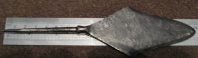

    Мне вот такой монстр попался..Сохран просто бомба!
  12. Yorik
    Yorik Stabsfeldwebel
    1.649
    Харьков, Украина
    Красавец! Татарин не малый, слабо выраженный кунжутнолистный.

    Только не каждый школьник поставит клеймо асолютно в одном и том же месте - с двух сторон с точностью до десятых долей миллиметра...

    С первого раза не поставит, а на 200 - легко. Особенно если есть лекало.
    Заодно интересно, каким инструментом Вы измеряли десятые доли миллиметра?

    Вы мне лучше скажите - для чего ставить клеймо с двух сторон наконечника???
    Штангель показывает вполне точное измерение. И не надо меня экзаменовать - я в своё время проработал на заводе слесарем-инструментальщиком высшего разряда как раз по штампам, пресс-формам и приспособлениям и самому не раз приходилось изготавливать предполагаемым методом оснастку для выдавливания и чеканки различных деталей массовки...
    Просто стоит ознакомиться с методом горячей штамповки и картина порядка изготовления данных наконечников станет ясна... Попробую вкратце расшифровать:
    Вначале на монолитной заготовке вырезается выпуклый продольный рельеф половинки нужного наконечника (фон вокруг его занижается на соответствующую глубину). Все старания мастера направлены именно на эту деталь - так-как это и есть МАСТЕР-ПУАНСОН. После его закалки и отпуска этим мастер-пуансоном выдавливаются (скорее всего в горячих заготовках) две идентичные полуматрицы, которые впоследствии дорабатываются по плоскостям, в них выбираются освободительные канавки вдоль контура наконечника (для того - что бы лишний металл при ковке смог в них уйти), затем полуматрицы совмещаются - что бы чётко совпали контуры полостей для будущего наконечника, скорее всего сверлятся по бокам направляющие отверстия (в которые на одной стороне будут запрессованы направляющие колонки) Затем полуматрицы калятся и штамп готов. Так вот - к чему я веду - если пред закалкой на мастер-пуансоне сделать маркировку (клеймо), то она потом симметрично отпечатается на обеих полуматрицах......Результат чего мы и видим на данном наконечнике...
    После горячей штамповки мы получаем раздавленную своеобразную стальную лепёшку, отделив от которой по краям облой - освобождаем почти готовый наконечник. Остаётся всего лишь убрать напильником заусенцы и заточить острые грани его... И так все наконечники кованные этим способом получаются абсолютно одинаковые...

    Вот Вы сами и ответили на свой вопрос. Вы утверждаете, что все наконечники выходят одинаковыми. Но есть хоть один колчанный набор данного периода с одинаковыми наконечниками? Отвечу сразу, нет. А вот скифские, которые лились в одну форму встречаются достаточно часто. Кроме того не известно ни одной матриц для подобных изделий, а скифские формы известны.
    А изображения на наках бывают очень разные и иногда приходится удивлятьсяси ломать голову, что хотел сказать кузнец...

    Клеймо на стрелах впервые вижу. С двух сторон оно ставилось для симметрии иначе балансировка стрелы будет нарушена.
    Предположим, в связи с редкостью, таким образом может быть отмечена работа "элитного" мастера. В этом случае ему не составляло труда поставить одинаковые штампы с обеих сторон.

    Тип 37 по Медведеву. Такие наконечники датируются 8-14 вв. (и далее). У Медведева упоминается 23 находки (на начало 60-х).

    Не проверял. Но стрела - штука достаточно специфичная, в которой учитывалось все, включая развесовку и направление вращения.
    Что касается скифов, то стрелы у них были разные. Они были помечены определенными символами. Было это клеймо мастера или знак принадлежности к клану - хрен его знает. Скорее второе.
    Может здесь то же самое. Кроме того что это классический солярный символ, точно такой же как на домонгольских перстнях и привесках, мы больше ничего не узнаем. Значит стрела скорее всего не позже 13 века.
    Все таки Хорев пишет что это не штамповка, а сварка. При сварке вполне можно такой штамп поставить.

    Одинаковые наконечники должны быть в одном колчанном наборе. Для этого не обязательно смотреть только свою коллекцию. Есть еще и литература, в которой все прописано.
    Кузнечный инвентарь попадается, но особого ажиотажа не вызывает (это же не сабля ;) ) и поэтому проходит без особого внимания.
    Наконечники в колчане и делились по определенным позициям, но весовым. Вес в первую очередь влияет на особенности полета стрелы.

    ,но что косаеться горячей штамповки в то время такие технологии врятли существовали,литьё ещё возможно но и то врят ли)
