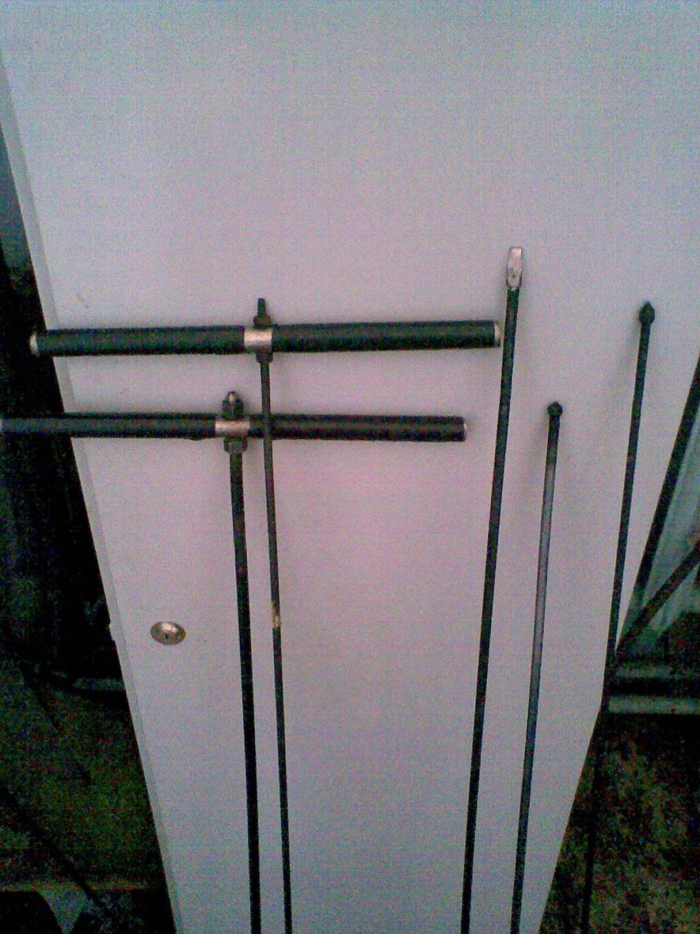

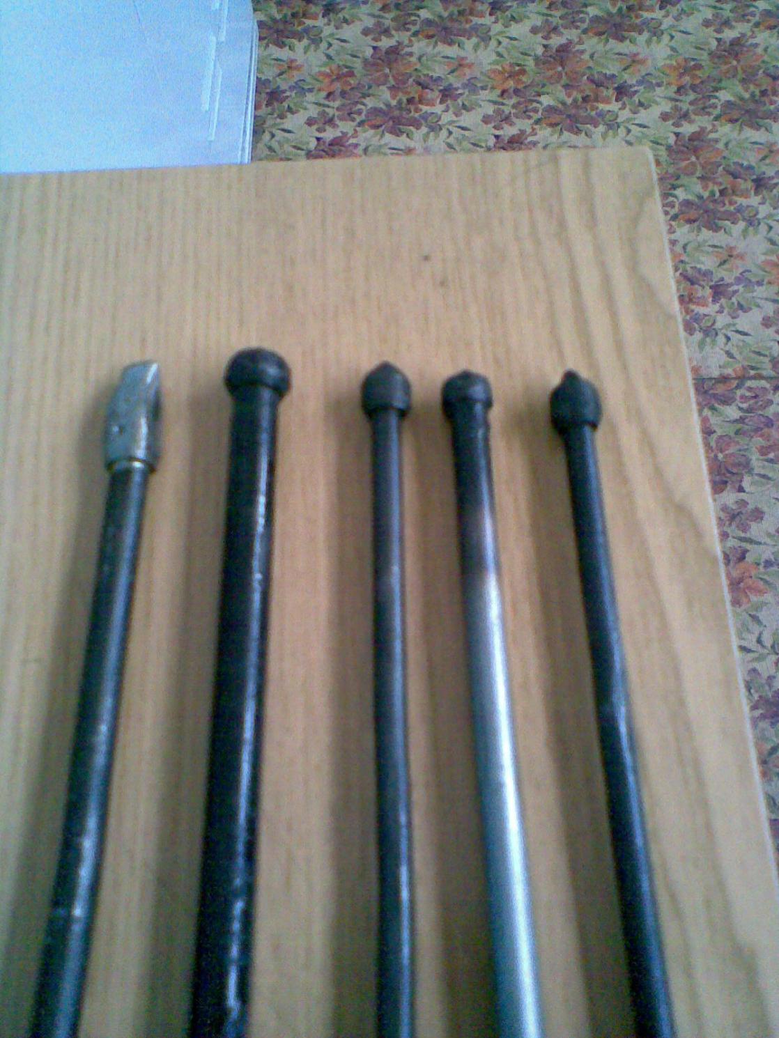

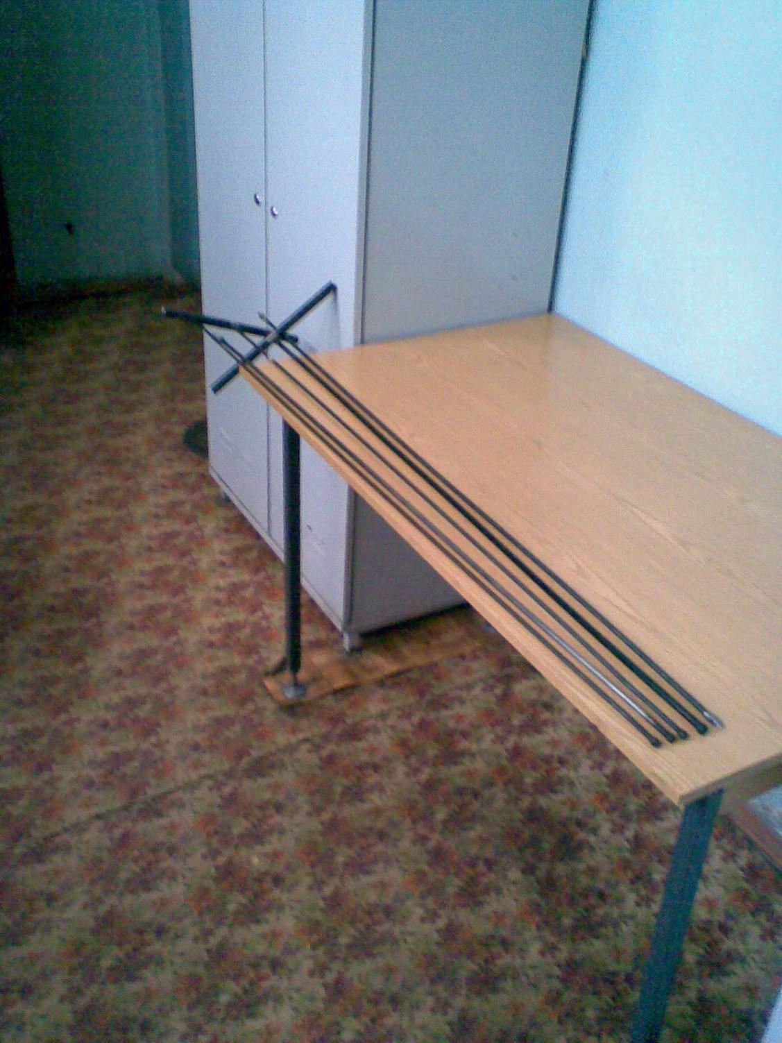

    товарищ попросил выложить вам на оценку свои щупы и наконечники на них.не судите строго за качество фото.жду комментариев.заранее всем спасибо и всех с наступающем.

    "Сало как сало - чего его пробовать"... Вроде неплохие щупы. А из чего штырь сделан?
  4. Diver-kop
    Diver-kop Stabsgefreiter
    354
    мло
    стандарт.торсион волги и ваз 21099.просто интересует какие у других наших коллег наконечники на щупах.насколько мне изветно он делает из гаек потом обтачивает и заколяет в масле.

    Технология изготовления не столь важна, главное - результат. Тот, что на фото, мне понравился. Очень сомневаюсь, что металл, из которого делают гайки (скорее всего Ст3) поддаётся закалке в принципе. Хотя сам юзаю пулю уже третий год - там вообще никаких закалок, и живёт себе - только меднение слезло.
  6. kran
    kran Oberstleutnant Клуб взаимопомощи
    3.437
    Ст. 3 на калится вообще. Это просто железяка.(сопромат)
    На вид щупы гуд. А с набалдашниками я б не заморачивался. Какая разница? Через 5 лет можно и новый накрутить, если сил хватит родной сточить.
    Зы. Если вариант коммерческий готов заказать по нормальной цене. Наболдашники не проблема!

    Бывают борфрезы сфероэллипсовидные, ВК8, твёрдый сплав..на хвостовике нарезается резьба, М8 М10..подходит под шуп и форма идеальная.

    А немогли - бы обьяснить для чего используется зубило - образный наконечник который 1 слева на 1 фото ??????? По поводу ручки , думаю не самый удобный вариант , можно и одежду порвать за торчащий болт ... Если интересно вот мой вариант ручки и наконечника .... Острый такой некатит конечно наконечник , но с тупым в наш грунт не потыкаеш , особенно летом ... [​IMG]
    [​IMG] А каким способом ваш товарищ резьбу на торсионе нарезал ??? Просто я руками нарезал плашкой М8на1 , гемор это полный ... Нарезал с очень большим трудом на трёх секциях , и на некоторых косо резьба пошла , и щуп кривоват немного ... Жопа полная сталь пружинная , 4 плашки испоганил ,лопнули ! .... Просто спрашиваю может какой секрет есть ??? Или плашкой М9 надо ??? Но её тяжело достать ...

    с такими наконечниками в грунт щупы входят на ура.да с ручкой немного не продуманно но это в ближайшее время продумаем.в принципе в том сезоне ходили с такими щупами и особо не парились.эти щупы новые готовятся к следущему сезону.

    Ясно ! Спасибо ! Вы про резьбу и наконечник странный раскажите только , а то интерес гложит !

    на торсионе режится резьба м шесть.потом две гайки.на нождаке точится. всё это нагревается до кросна.и в моторное масло.

    да про нарезку резьбы забыл отписать.вчера датый был.резьбу режет тоже плашкой м 6.только прежде чем нарезать надо это место нагреть до красна и дать остыть.дальше пойдёт всё по маслу.:smile_12:

    Спасибо !!! Я тоже думал об этом ... Просто я трёхсекциооный использую , а он может лопнуть или погнуться в месте скрутки после такой "обжарки" ! :( А для чего наконечник такой странный забыли рассказать ???

    а зачем трёхсекционный.стандартной длинны мало. чём лучше такие щупы кроме длинны.:):smile_12:я не знаю гоняем такие щупы не первый год.и металл не разу не подвёл.

    да про наконечник.этот зделан не давно.такой-же наконечник использавали в том году для проверки ячеек и блинов.он в землю входит хорошо.когда натыкается на какой-нибудь предмет достаточно провернуть и вынуть из земли.так как он имеет большую площадь чем наконечники пули можно примерно знать что там в глубине.на нём остаётся либо кость кирпич ржавчина.иой знакомый ходит с таким наконечником не первый год доволен как барсик. :smile_12:
