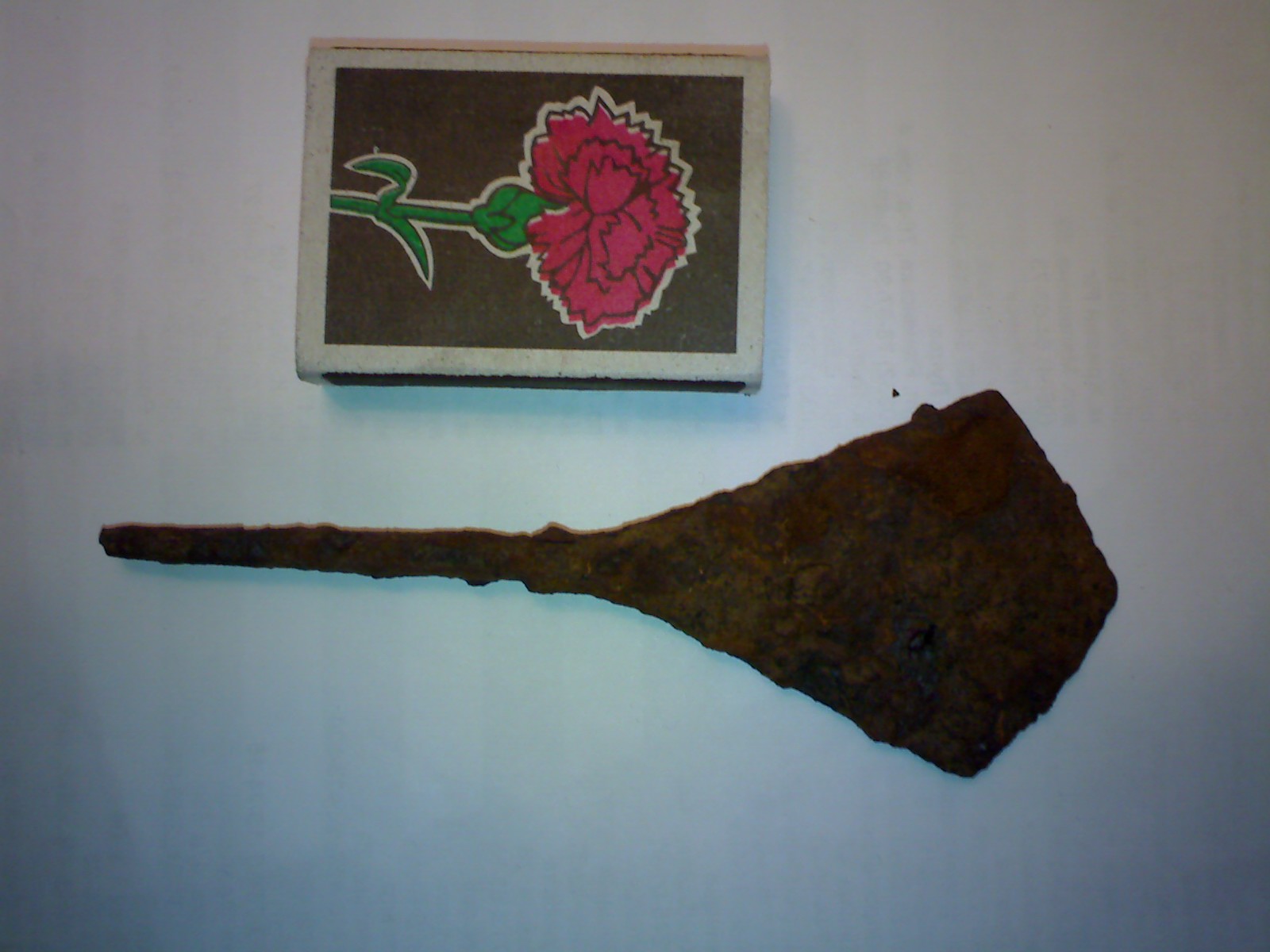

    вот нашел сегодня такое нечто.думаю,что наконечник стрелы,прав или нет?

    Походу да! Здесь что-то похожее: http://dic.academic.ru/pictures/bse/gif/0229904098.gif
    (рисунок 7 ):)
  4. 12345
    12345 Stabsfeldwebel
    2.563
    Наконечник татарской стрелы . Идут с 13 века и аж до 18. Очень антуражные вещи.

    всем доброй ночи! если позволите ремарку-с11,хазарка, против конницы-огромная рубящая сила !!!
  6. анатолий.
    анатолий. General-leutnant
    15.984
    Крутого хутора
    Хорошая стрела.Еще ее надо хорошо почистить и будет супер!

    да боязно чистить.наслоения грунта я убрал,а чистить дальше?боюсь ничего не останется.так что пока ищу наставление по реставрации(сохранению) подобных находок для начинающих.

    Чистить нужно очень осторожно но не до металла потому что его скорее там уже нет.Она шлифуется на каменном бруске.Изымаются все бугорки и неровности но очень осторожно так как стрела стала очень хрупкой как стекло.Немного пережмешь и она может рассыпаться.Особенно осторожно с хвостовиком.Когда ее отполируеш на бруске покрыть бесцветным лаком.:smile_12:

    Возми "силит накипь и ржавчина" и пассатижи с длинными носами. Налей в ковшик пополам с водой. Кидай туда стрелу и прокипяти минут пять. Периодически извлекай пассатижами пормывай водой и смотри что происходит. Если стрела начнет явственно вонять карбидом, то ее кипятить достаточно, начал рспадаться металл. Силит нужен для того чтоб сожрать карбонаты. Потом возьми "трубомой" или "тирет гель" на сутки можно в него стрелу закинуть. Будет много ржавчины, ничего страшного. Потом вынимаешь и хорошей металлической щеткой чистишь аккуратно ВДОЛЬ стрелы стараясь нажимать только по центру.
    Края постарйся не трогать или минимально нажимать, особенно если металл не виден, это самая хрупкая часть. Держи ее за хвостовик.
    Промой стрелу водой лучше кипяченой или прокипяти в чайнике. Бери гвоздь типа сотки и аккуратно разрыхляй очаги ржавчины смывая ее водой в тазу или миске. Черную - стекловидную ржавчину не трогай иначе предмет посыплется. Категорически ничего не отколупывай и не откалывай, в том числе прикипевшие песчинки и т.п. удаляй неровности только трением острия гвоздя сверху. Надфиль можно использовать в самом крайнем случае, а лучше вообще не использовать, от него остаются насечки. Первые срелки я расчищал часовыми отвертками.
    Надфилем можно подправить утраченные кончики перьев например. Подточить их.
    После разрыхления гвоздем в воде всякий раз расплывается рыжая муть. Нужно добиться того, чтб вода после трения гвоздя оставалась чистой.
    Обычно в посуде остается нереальное количество ржавчины.
    Расчищенную стрелу прокипяти в дистиллированной воде или просто в чайнике.
    После этого ее лучше всего прогреть на газу чтобы удалить всю воду. Можно кстати перемежать нагревание и охлаждение в воде с расчисткой опять пригодятся пассатижи.
    После удаления влаги даем стреле остыть, берем кусок НАТУРАЛЬНОГО воска купленный у пасечников. Никаких свечек!
    Нагреваем стрелку и проводим по воску. Лишний воск стираем салфеткой.
    Вот собственно мой способ.
    В качестве консерванта еще официально рекомендован "мовиль" но ИМХО такая вещь как стрела должна быть ближе к природе.

    Вообщем почитал о такой реставрации, ужас, какой силит?? Нужен дистилят, на две недели бросаешь стрелку. Хочешь снимать ржавчину снимай, не хочешь не снимай. Потом воск и керосин.

    Обычный силит. Но не силит гель. Нужен только тот что с зеленым колпачком и без фанатизма. Монету он сожрет а с железом более-менее дружит. Это бесцветная прозрачная текучая жидкость. Дистиллят бесполезен если не вреден.
    Задачи четыре. 1.Быстро убрать карбонаты 2. медленно убрать или разрыхлить окислы, 3 убрать соли в дистиллированной воде, 4 убрать воду и зафиксировать.

    Возьмите просто наждачку мелкую. Снимите все лишнее с Вашей точки зрения в одной плоскости (но не рекомендую до живого металла). После прогреваем над огнем (не в огне) в течении 1 мин. и покрываем воском (лучше химически чистым) по горячему, потом избыток воска удаляем ветошью.
    Все!

    Ну что вы все абразивы советуете. А вдруг на металле или окислах следы средневековой обработки?
    После абразива все это будет уничтожено.
    Только щетка. У меня несколько и метал и пластик.
    Я свои фотки выставлял, убитые там стрелы? Химию типа "крота" используют все и повсеместно при отсутствии едкого натра. Едкий натр главная составляющая всяких "трубомоев". Мы тему расчистки обсуждали летом на раскопках с официалами.
    Про электролиз полностью согласен. Есть у меня один музей, убивший электролизом наконечники.

    Тоже общался с реставраторами. Причем специально к ним ехал, и поработал с ними ручками. Музей стоит на берегу моря, посему среда очень агресивная, хлориды...
    Никто не говорил снимать все. Снимается только рыхлая часть, по поверхности. Если хозяин предмета маньяк, то снимет все. Если подойдет с душой, то под увеличением будет работать, внимательно просматривая вновь открытые пространства. Иногда надо работать и деревянной иголочкой...
    Если интересно, то могу показать свои наки до и после.

    Из деревяшек используем зубочистки. Но по стрелам ими не поработаешь. Пробовал швейные иглы, - фигня. Они царапают поверхность.
    Больше всего понравились шлицевые часовые отвертки.
    Хочу попробовать металлическую щетку для замши. Это нечто среднее между проволочной и жесткой пластмассовой.
    Кстати Хорев в книге "Реставрация оружия" рекомендует то же что и я.

    Зубочисткой не поработаешь, но никто не мешает сделать инструмент самому ;)
    Щетки использовать можно, но для начала, по моему мнению, надо сделать несколько раз все ручками...
    Вариантов реставрации огромное количество...

    Таким способом можно облагораживать либо наки очень хорошего сохрана, либо наки с сожжения и то,- не всякого!! Если наконечник весь в ржавых сухарях и наростах - такой способ ничего не даст!! o_O Никаких следов древней обработки уже не остаётся!!! В таком сохране, образив допустим! :smile_12:

    Тот что на картинке вполне живой. Из совсем убитых нам попалось всего три за весь период копа, смысла их править не было никакого. Проще было подарить кому-нить. Что мы и сделали.
