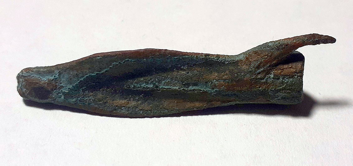

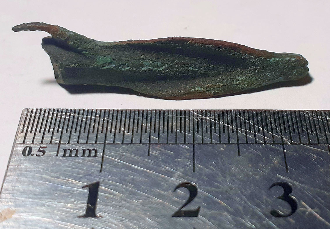

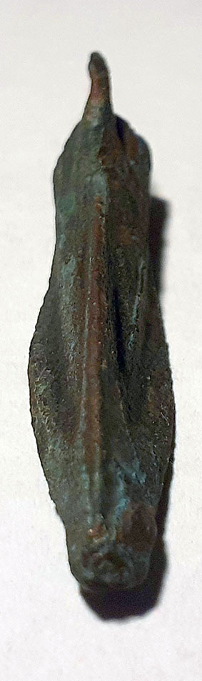

    Помогите пожалуйста определить чей наконечник...
    Сам гуглил - вроде похож на Скифов по фасону. Но так ли это на самом деле судить не могу. Хотелось бы подтвердить или опровергнуть :)
    ...и если возможно датировать, ну хотя бы примерно
    ...стоит ли почесать еще данное поле? Поле обычное. Сельскохозяйственное. Там все время садят и пашут. Ничего особенного в поле. Рельеф - ровный как стол. Хвостик, думаю, вообще уцелел чудом при постоянной распашке и проч. Но носик сломан, к сожалению...

    Глянул тему. Спасибо! Ну да, там такие же скифские есть :) Мне кажется что мой "расплющил" носик о что то после выстрела. Может такое быть?

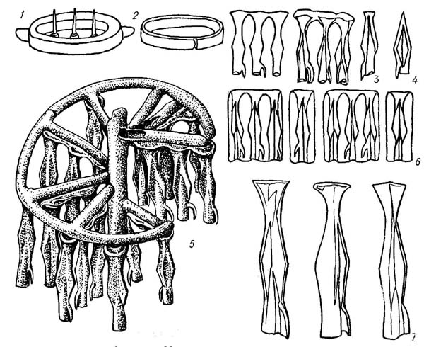

    Думается нет. Мне он больше напоминает до конца не обработанный после литейной формы.
    Картинка отсюда: http://annales.info/skif/chernenk/bow5.htm

    ...ааа, вот оно что. Почитаю, спасибо. Дуб дерево в настолько древней древности я :oops:
    ...так получается его до конца и не обработали (ну по логике). Т.е. не заточили...а значит и не стреляли таким тупым? Значит их там где то в том месте могли отливать?
    ...тоже потом думал, придумал что энергии выстрела из лука вряд ли хватить чтобы расплющить стрелу :rolleyes:
