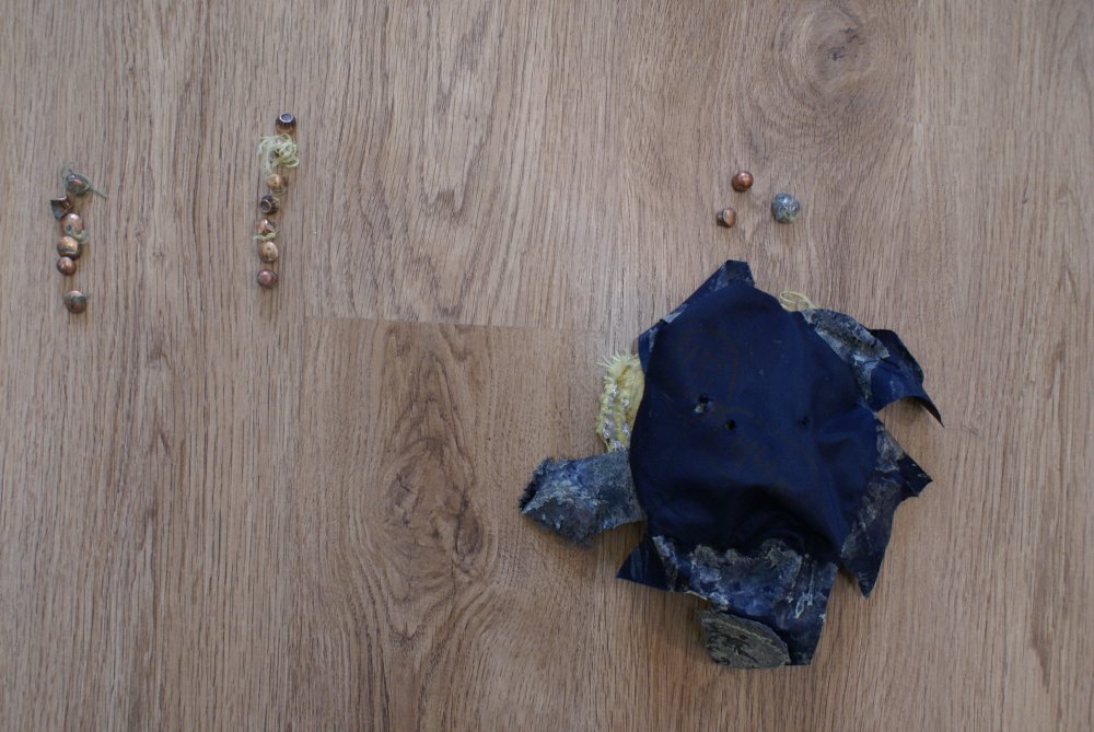

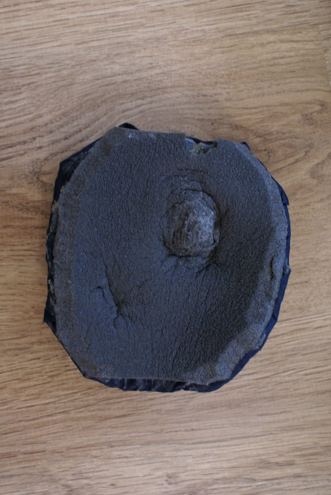

    Вскрытие наколенника:
    Комментарий:
    Выстрел из Глока патроном 9х19 Luger не деформарует наколенник с внутренней стороны, что не мало важно.
    Патрон 45-го калибра пистолета Colt тоже не сильно деформаровал наколенник, несмотря на свои габариты которые превосходят 9х19.
    Выстрел из револьвера Taurus magnum 44 нанес бы в реальных условиях серьезную травму, поскольку хоть и пуля не пробила, но значительно деформировала наколенник и образовала бугор с внутренней стороны. Хочу отметить, что я не ставил задачу удержания такого серьезного поражения, но после отстрела проведены определенные выводы и могу сказать, что планируется повторные испытания. Еще раз повторюсь поставленная цель уже достигнута.
    Отстрел:

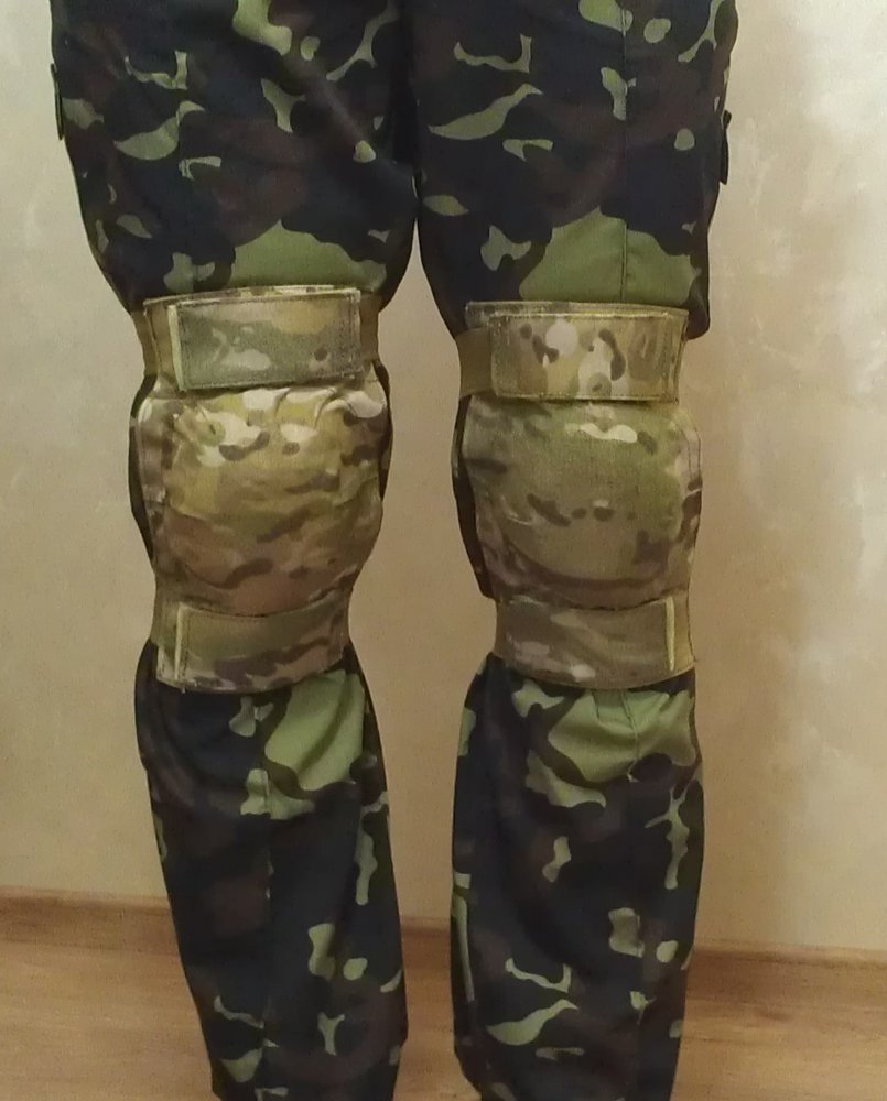

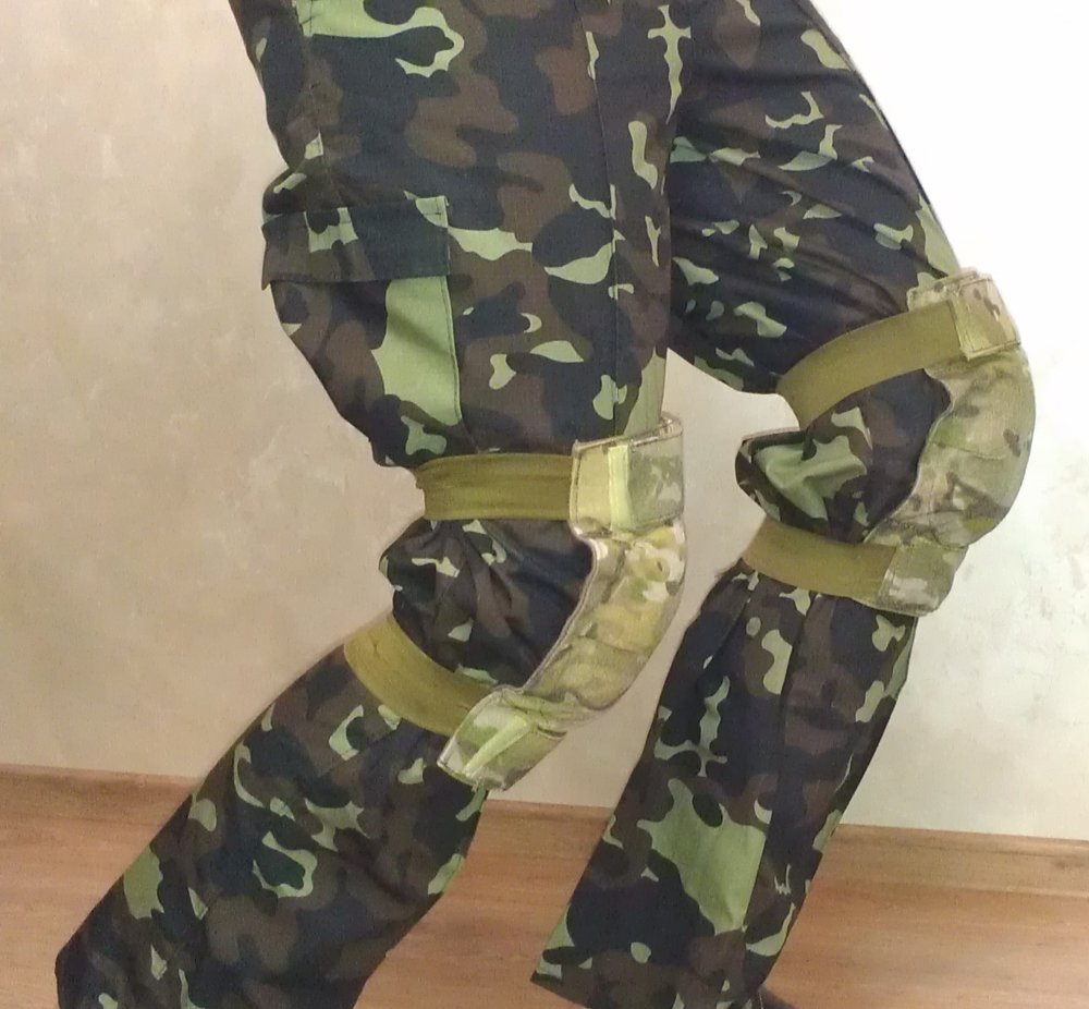

    Как только сделаю сразу приложу фото в ТОПЕ темы готового наколенника, он ничем кардинально не будет отличатся от простого наколенника.

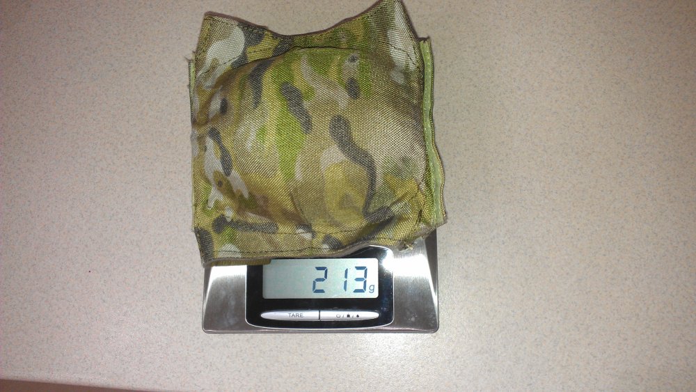

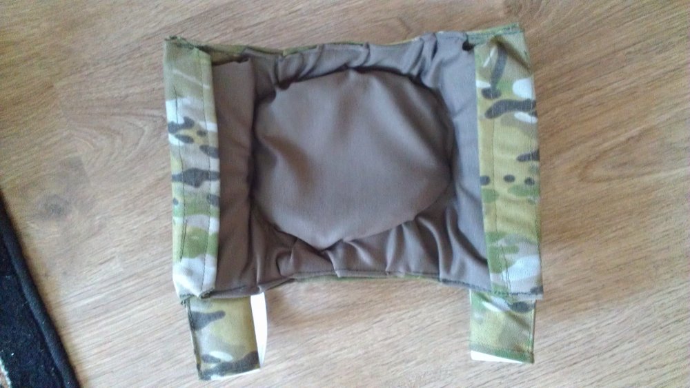

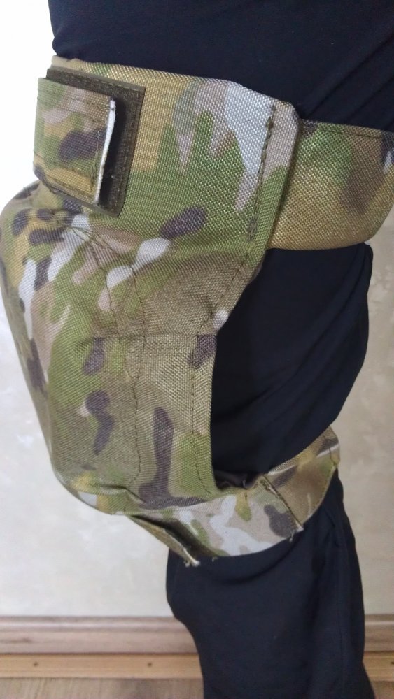

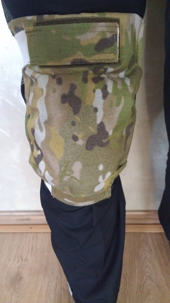

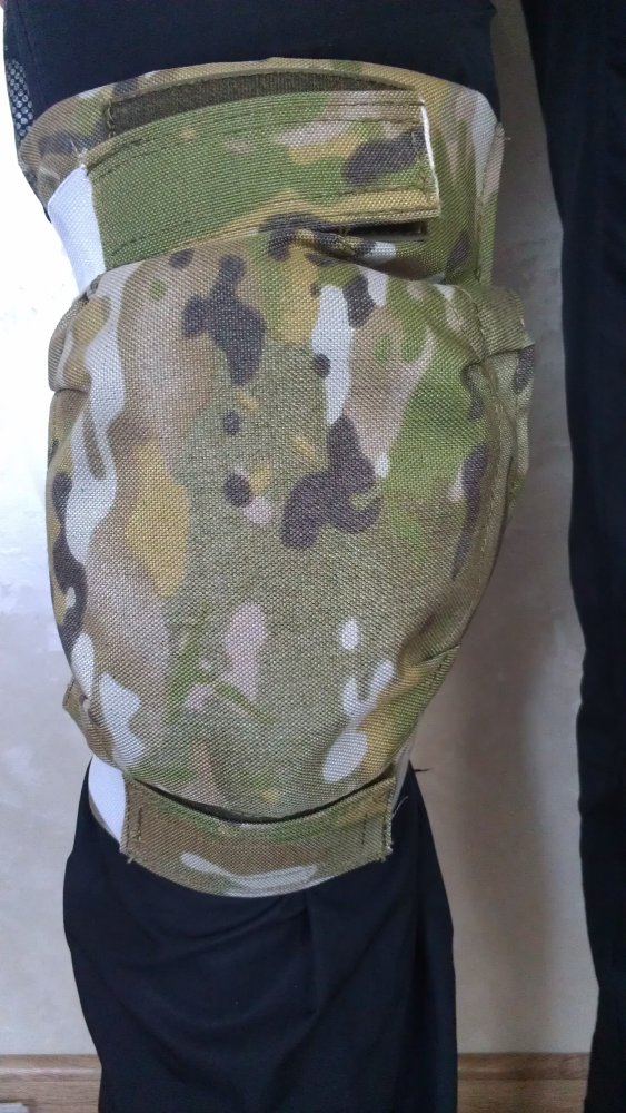

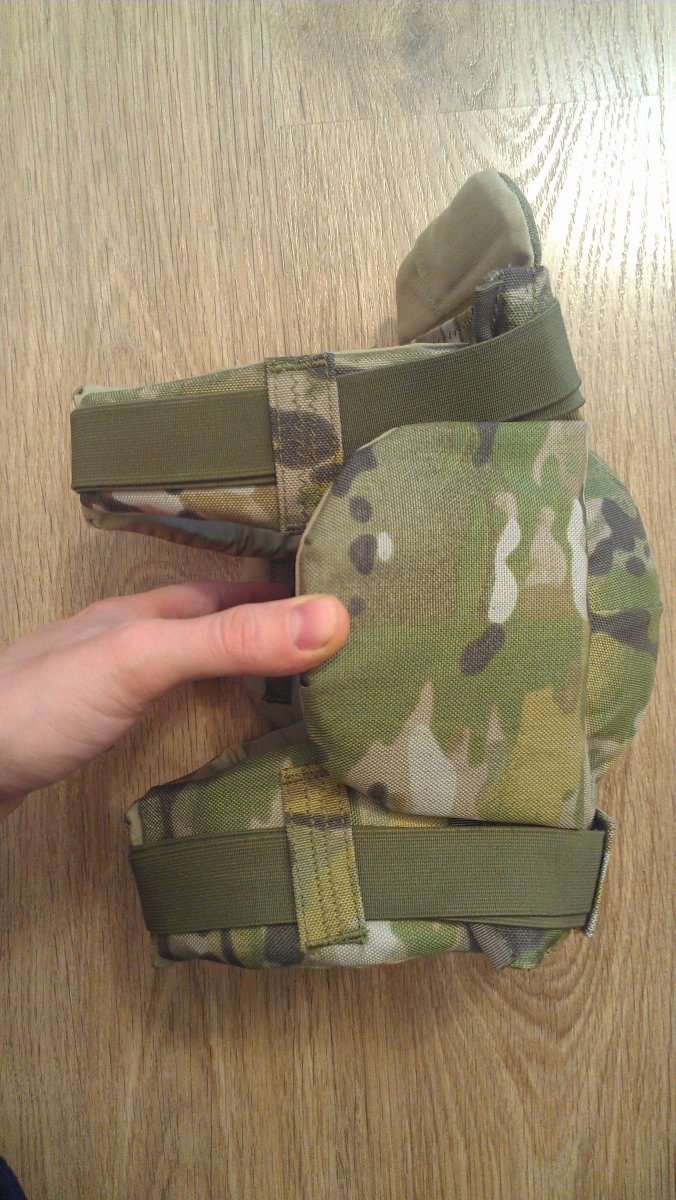

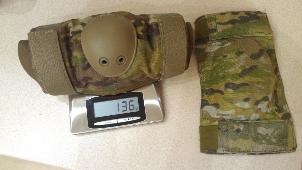

    Доработанные наколенники. Чашечка идеально подогнана под анатомию человеческого колена.
    Весовые параметры как Вы можете увидеть более чем хорошие.

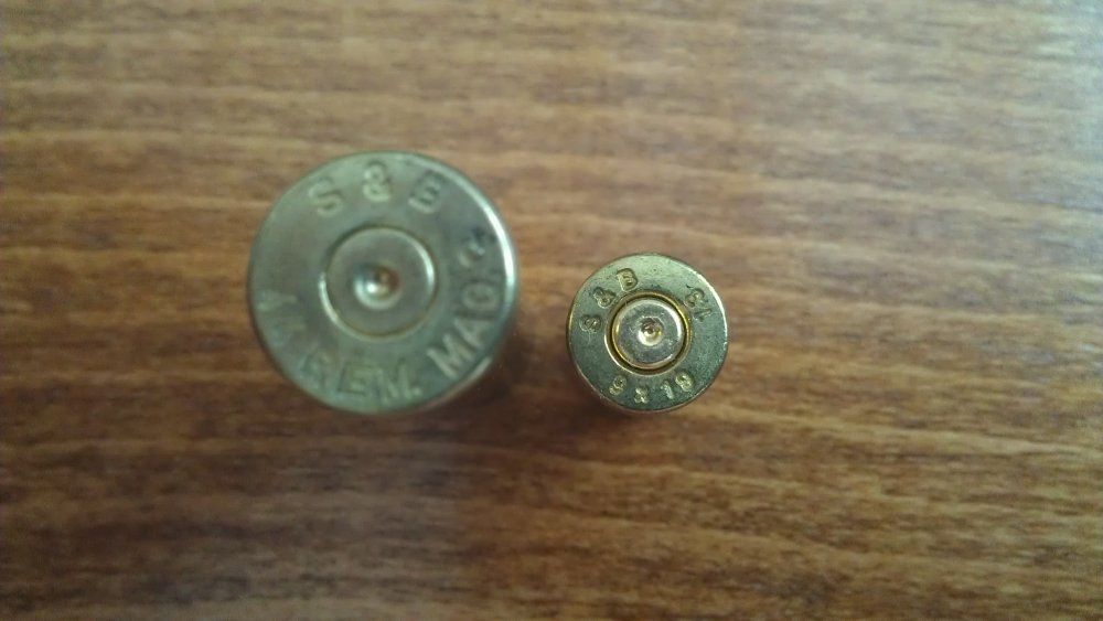

    наколенники еще раз прошли положительно тестовый отстрел. Отстрел производился Глок, пулей 9х19

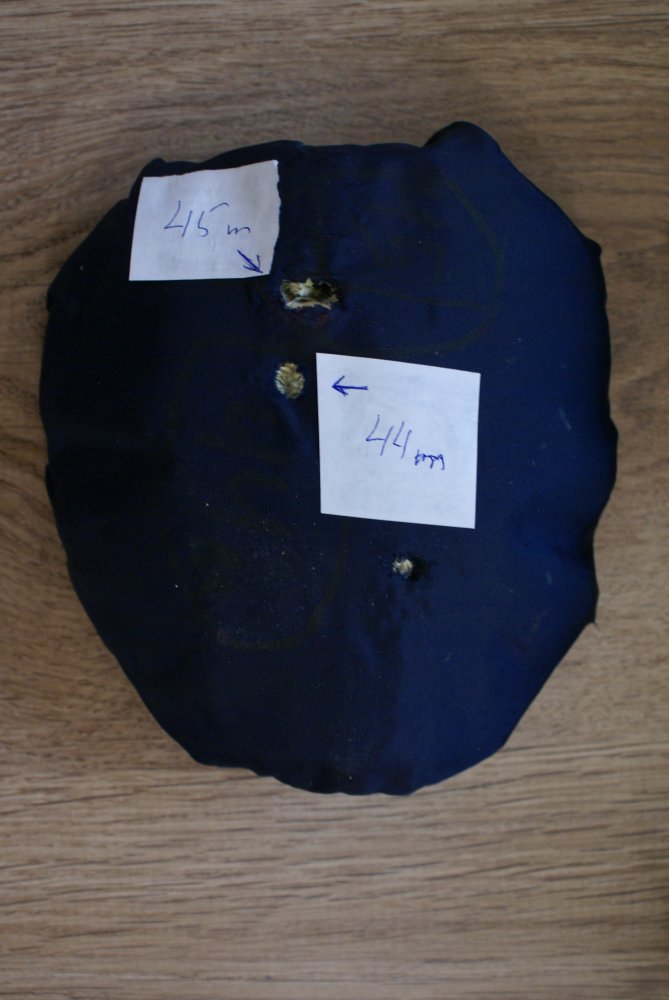

    Отстрел производился под углом 90 градусов.
    Технология изготовления щитков уверенно удержала кроме пули Luger 9х19 так же выстрел из пистолета Colt 45-го калибра револьвера Taurus 44 rem. magnum. Если не ошибаюсь по памяти (видел фото револьвера) револьвер выглядит вот так (достаточно длинный ствол).
    Хочу отметить, что пистолет Colt 45-го калибра наколенник выдержал легко, после отстрела было видно хвостовик пули.

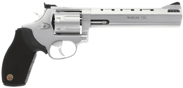

    Револьвер Taurus 44 rem. magnum 44-калибра изделие так же не пробило, но запреградная травма в реальных условиях оказалась бы существенной, деформация щитка значительная. И это не удивительно поскольку револьверная пуля значительно мощнее пистолетной. Энергия патрона достигает 2000 Джоулей.
    Информация о Taurus 44 rem. magnum 44-калибра:
    http://www.guns-review.com/document...C%E2%E5%F0%E0-%CA%E0%EB%E8%E1%F0%E0-44-magnum

    А вот собственно и вскрытие наколенника
    Комментарий:

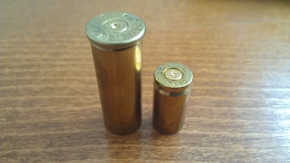

    Выстрел из Глока патроном 9х19 Luger (вес 7,5 гр, начальная скорость 390 м/с, энергия 570 Дж) не деформирует наколенник с внутренней стороны, что не мало важно.
    Патрон 45-го калибра пистолета Colt (вес 14 гр, начальная скорость 250 м/с, энергия 477 Дж) тоже не сильно деформировал наколенник.
    Но попробую усилить конструкцию, сделать так, что бы запреградная волна от пуль 2-го класса в частности от револьверного патрона, была так же минимальной.
    Останнє редагування: 6 чер 2015

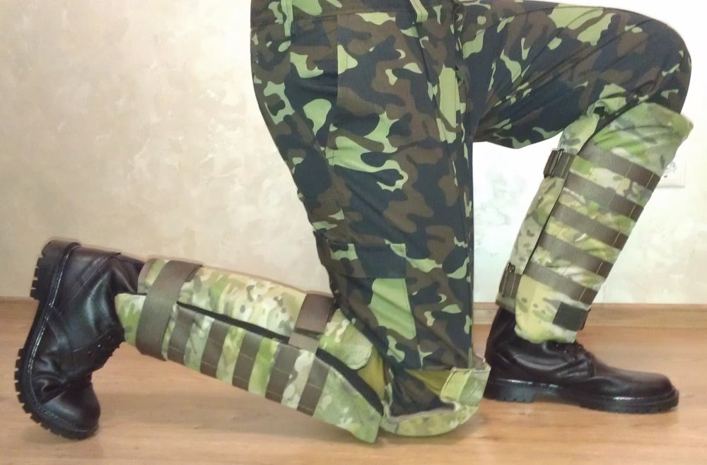

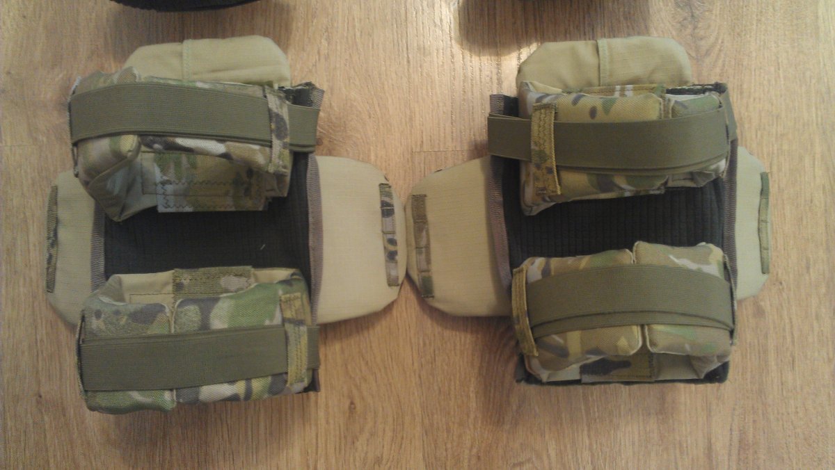

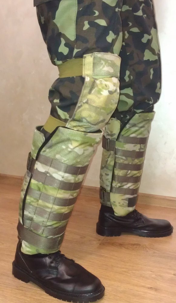

    Заказ камрада GarguLL. Комплект из:
    - наколотники из 3-х сторонней защитой сустава;
    - наколенники со съемной кевларовой защитой (по желанию заказчика);
    - круговая защита голени (кевларовый щиток тоже съемные);
