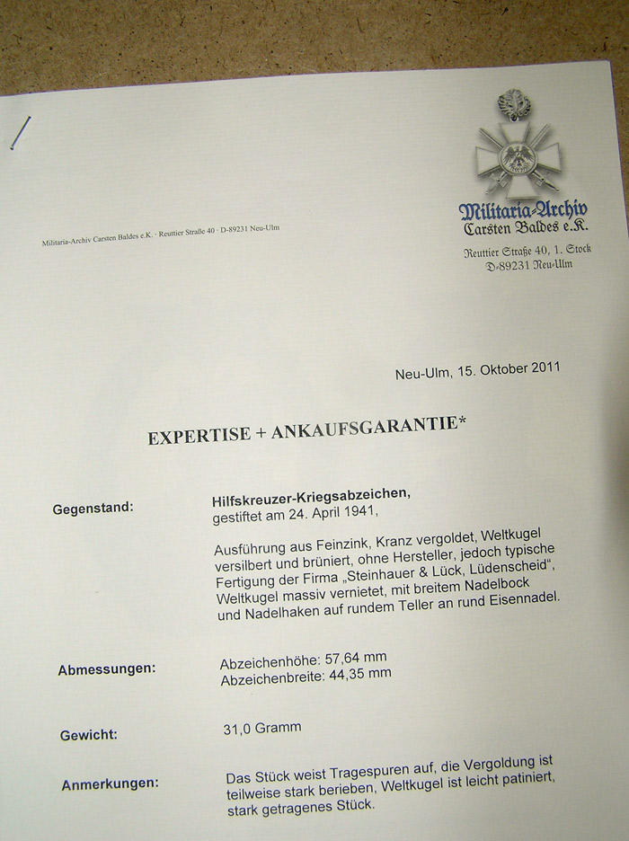

    по ладье хотел бы узнать о типичном Штейнауэр и Люк ? действительно ли так?

    Надо доп фото фурнитуры,а так похоже,тебя паранойя не обманывает :eek:
  5. ЧУЖОЙ
    ЧУЖОЙ Oberstleutnant
    185
    353
    19.174

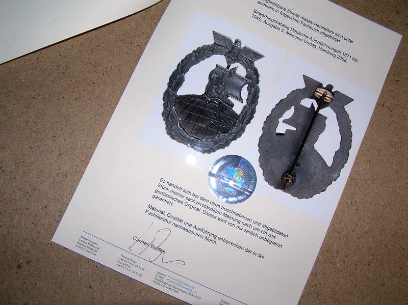

    Первых два знака уже проданы и дополнительные фото сделать уже не смогу.
    Есть только фото сертификата от "Вспомогательного крейсера"

    полистал книгу Вебера по морякам, такого варианта не нашёл. Или крюк другой, или вся фурнитура, а у упомянутой фирмы подобной фурнитуры вообще нет для этого знака.
    у кого есть книга под рукой, давайте сверим, может я упустил нужный вариант?

    Паша,в книгах не всё есть.
    Предлагаю тебе сравнить этот Глобус с фуфлом,т.н. тип "Пустая заклёпка".
    Обрати внимание на подгонку глобуса с венком.

    Вальпах похож на копию (см. клюв, лапы), но для убедительности, нужно глянуть лучшие фото, т.к. качество фуфла на этого пр-ля очень высокое.
