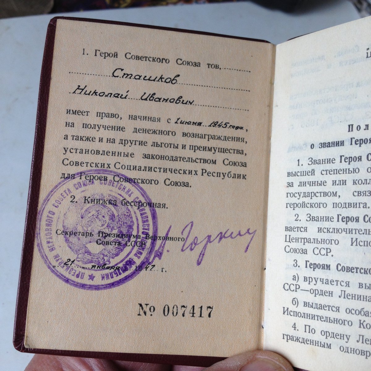

    Немного обалдел - когда увидел у немца...:eek:
    Днепропетровцам это понятно.
    Н.И.Сташков - руководитель Днепропетровского подполья,
    казнен в 1943 году...
    У меня такого никогда не было - и я не встречался ни с оригиналами, ни с копиями...
    Теперь меня интересует - подлинник или нет ?
    Для меня выглядит правильно, герб и заглавные (на фото тоже это отражает) -
    напечатаны золотой краской.
    Фотография на 2 стр. - явно приклеена уже позже, из Википедии..

    док оригинал,фото не при делах.сделайте фото скрепок.
  5. adlerhaus
    adlerhaus General-major Клуб взаимопомощи
    37
    72
    66
    Док не у меня, мне немец разрешил сфотографировать .

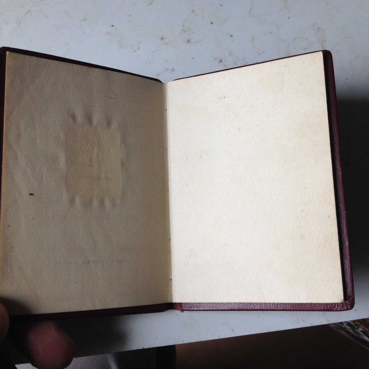

    Про скрепки - я именно ему и рассказал (из "Августа 44...")
    на доке - смотри сам, скрепок не видно.
    Может быть ,он прошит, но "копаться" в нем,отгибать или раздирать страницы - я не стану, да мне и не дадут...
    (Если оригинал - буду "крутить" его на продажу или обмен)
    Но даже представления не имею - сколько может документ стоить у нас ?

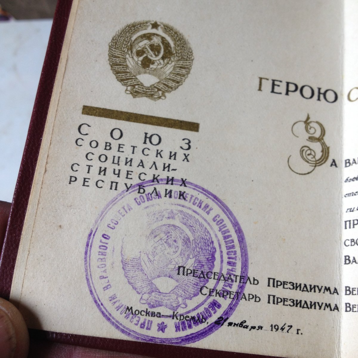

    Даниил добрый вечер.
    Всё бы хорошо с этим удостоверением , но есть одно маленькое НО, а именно.
    На бланки документов такой важности, печать ставили подложив под лист промакашку .
    Оттиск печати должен быть чистый и чёткий без заплывов чернил, а здесь они есть.
    Настораживает.

    Константин, я не умею рассуждать на отвлеченные темы - "как должно было быть сделано в 1947 году работником канцелярии"...
    Если ты это знаешь точно - хорошо.
    Я же не понимаю - причем тут промокашка? какие такие заплывы?
    Печати четкие, чернильные, читаема каждая буква.
    И почему ,напр.,на Медаль документ не такой важный ,чем на Героя?
    Когда мы беремся судить и говорим "должно быть" - мы забываем добавить,
    что это только по нашему представлению и по нашей логике - должно быть так,
    а не потому что мы там присутствовали...
    (На ракете "Протон-М"со спутниками ГЛОНАСС датчики ДОЛЖНЫ были стоять правильно,
    однако ж, как ты говоришь - "но есть одно маленькое НО, а именно" :
    перевернули на 180 градусов, то есть поставили вверх ногами,
    что и привело к крушению.)
    Ракета - не оригинал ? :eek:
    Ладно. Считаю именно эту дискуссию неконкретной ,а потому - бесплодной.
    Прошу мнений по существу тех, кто имеет аналоги и разбирается в подлинности именно ГСС удостоверения.

    сравнил с парой штук из сети.
    вроде все корректно и совпадает.
  11. Вадим Анатольевич
    Вадим Анатольевич Oberleutnant
    3,050
    Location:
    Україна.
    Нормальная "Малая Грамота", проблем не вижу.
    Документ конечно не частый, но и не "лютый", как писали выше. Для тех, кто занимается фалеристикой СССР, купить подобный документ не проблема. Булы б гроши.
    А так, конечно, "...за державу обидно...", что подобный документ был продан в забугорье...
    adlerhaus, romarios and мазур like this.
