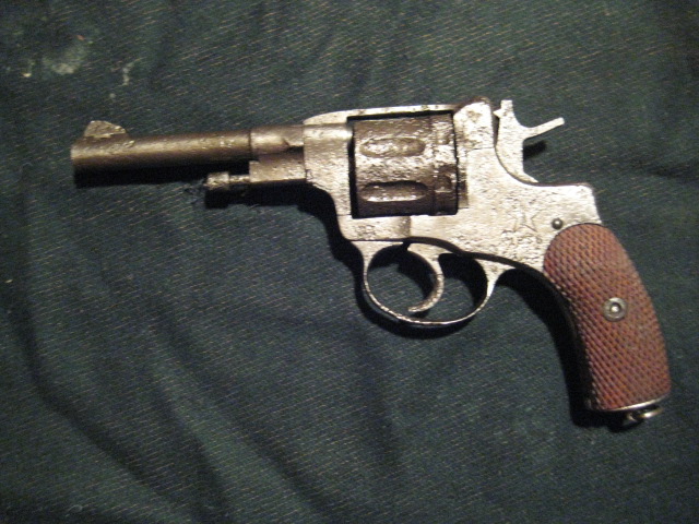

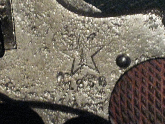

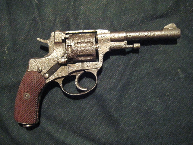

    ......вот еще один выскочил!!!!!.....Люблю чистить старые-ржавые вестчи:smile_8:.....причем в этом году сначала пришел 33-й год потом34-й...сейчас киснет-35-й....а этот 36-ой!!!!!.....пора начинать собирать по годам:D

    ...если полирнуть то в рытвинах паста останется!...потом зубной щеткой выгребать:D....а вообще....грязный танк в бою не виден!!!!!:beer:

    .....лимонка и жел. щетка на дрели.....

    ......между прочим не нужно делать лишнее ХА-ХА!!!!.....все зависит от изначального состояния металла и жесткости щетки...в данном случае это был самый нормальный вариант реставрации.....или у Вас-уважаемый есть другие алгоритмы разрешения подобных проблем!!??-если есть -то хотелось бы послушать и ...ГЛАВНОЕ!!!!....увидеть фото ВАШИХ реставраций....с ...ну о-о-очень ОГРОМНЫМ уважением дядечка Кандагарычь:oops:

    Да и так у него хорошее состояние после кислоты и щетки. Я бы еще прошелся аккуратно щкуркой для полировки некоторых частей, только чтобы не испортить оставшиеся клейма.

    грамотно и старательно отчищенное изделие. нехрен трындеть в потолок. на это все горазды..
    теперь можно аргонной микросваркой каверны позаваривать и воронить. а там и воевать можно...

  21. Электролиз + ножик из говностали. Никаких щёток. Каверны не ковырять, а пропитать жидким смоляным лаком. И хоть в музей! А этот осталось только отхромировать для пущей красоты....:smile_5:

    Да нееее...:) Электролизом почистить, но черноту из раковин не ковырять, а зачистить заподлицо с поверхностью металла ножиком. Всё, что осталось в раковинах закрепить лаком. Я так понимаю :rolleyes:

    У обычного столового ножа сталь очень мягкая, по сравнению с материалом образца. Только вот скоблить замучаетесь, муторно и долго. И потом, до конца ли лак перекроет доступ к очагам коррозии кислорода, а если нет?
