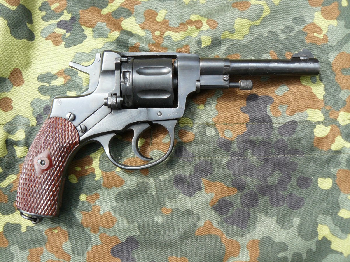

    Доброго всем дня.
    Оцените, пожалуйста, такой наборчик... На реконструкцию, думаю,самое то...
    Есть нюанс: Флобера брал года три назад, на ПРОМ.ЮА. Таким он и приехал ко мне: год выпуска меня смущает.... хотя... может так и есть...
    Но тогда так был одержим воспоминаниями о Яшке-цыгане из "Неуловимых мстителей", что не потребовал ни уточнения года, ни документа на Наган.... Просто на историческую ценность как-то не претендовал, раритетаризмом не страдал, а по поводу документа рассудил так: в него крупнее Флобера ничего не влезет, а Флобер - не оружие. На том и успокоился.
    Все набирал года два назад из разных источников, сейчас решил это продать. Хочу прицениться.
    Заранее спасибо всем знатокам и откликнувшимся

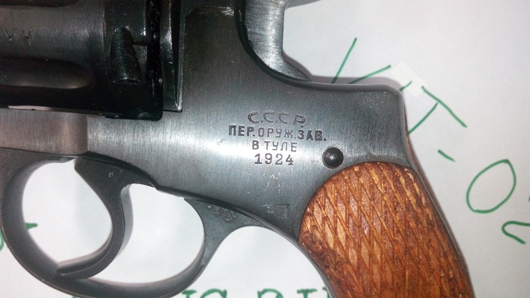

    наган.
    Весь вроде как и на одном номере, но год выпуска какой-то.. Просьба оценить.

  4. Star64
    Star64 Oberst
    11
    3.633
    Фото обратной стороны барабана с храповиком???

    Флобер сделан из макета Шепетовского деактива.
    Владимир48, Рост76, Alex Richter та ще 1-му подобається це.

  11. R_L
    R_L Stabsfeldwebel
    500
    Наган сборный, крышка 1944 г., рамка до 1938 г. выпуска (только цифровая нумерация, с 1938 была буквенно-цифровая)

  14. fideleos
    fideleos Leutnant
    65
    113
    1.994
    Ukraine
    Нет, в 24-х годах было совсем другое клеймо!

  15. fideleos
    fideleos Leutnant
    65
    113
    1.994
    Ukraine
    И эпоксидная смола вокруг втулок барабана заполняет сильно расточенные каморы, характерные для Шепетовского деактива.

    Год выпуска 1944 переделан из обычного УОС цена около 7000гр

  24. andy1972
    andy1972 Leutnant
    25
    35
    1.120
    Перебит однозначно. Клеймо с такой звездой с "Т" - 1943 - 45 г.г., т.е. вместо "2" была 4". Накладки лучше поставить деревянные (которые на фото), оставив родной номерной средник.
    Пружина боевая целая - в плюс. То, что все на одном номере - хорошо, но всё же коллекционной ценности он не имеет.
    Стоимость такого револьвера на сегодня - 6-7 тыс. грн.
