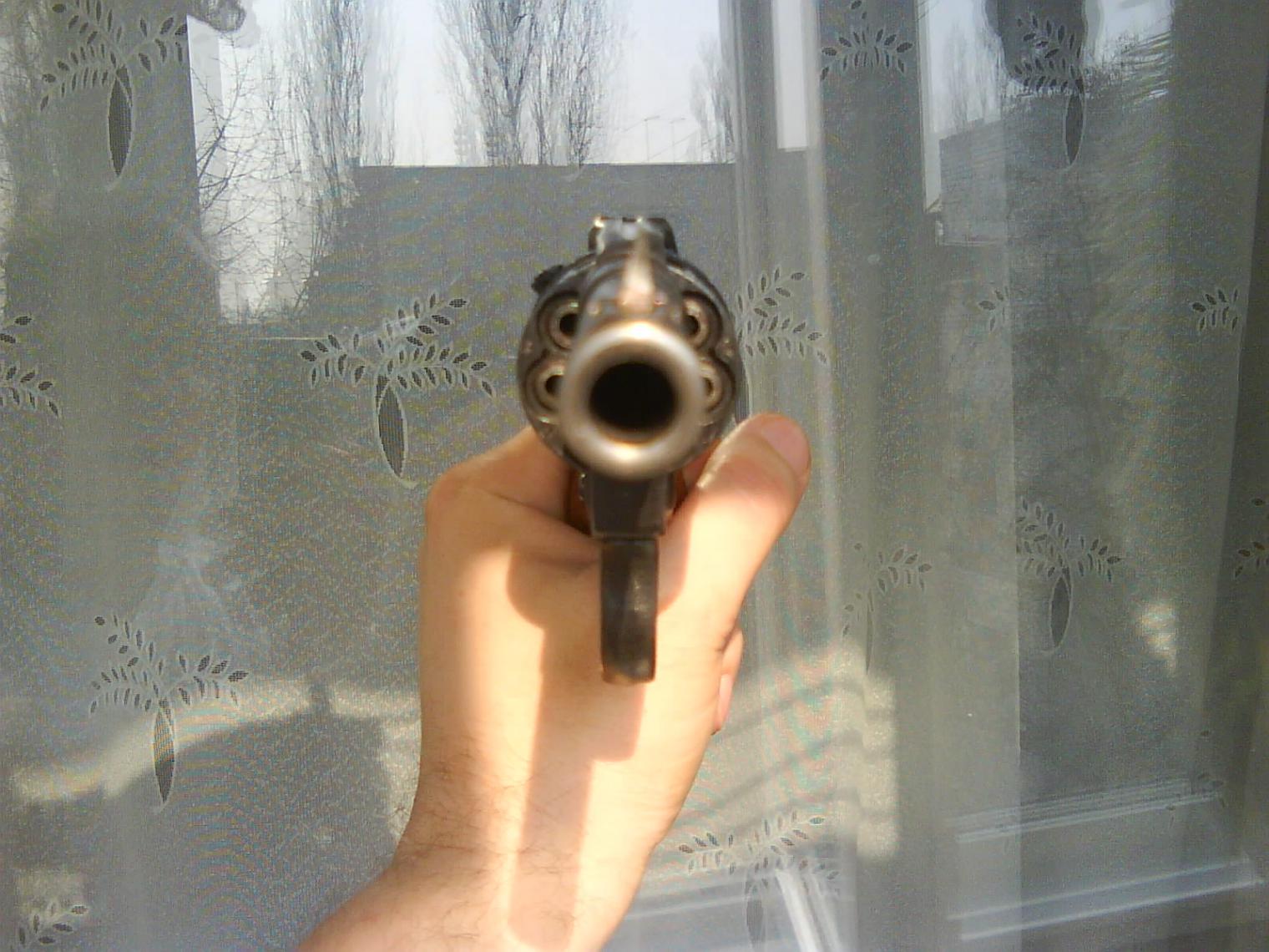

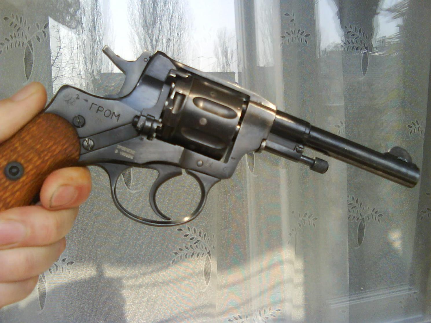

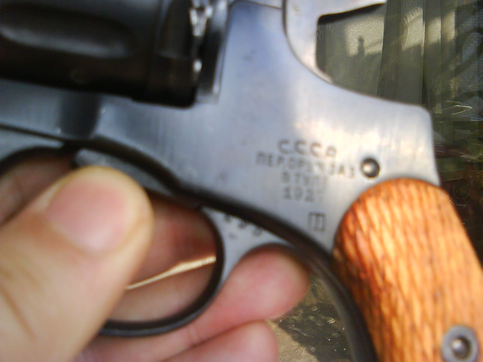

    Вещь хорошая советую,у самого такой уже полтора года,только НАГАН нужно покупать,у знающих людей под заказ,Хороший НАГАН не может стоить 1700 гривен,нужно брать отборной.Я свой покупал за 2500 гривен,вещь убойная,полный накат барабана,пробивная способность тоже на высоте,не как у остальных флоберов.Если надумаете покупать,я подскажу где можно купить НАГАН отборной.С ув.Игорь.ПС вот мой красава.:smile_12::smile_12:
