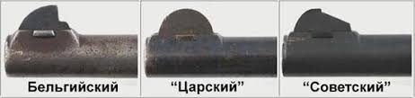

  5. \Lisovik/
    \Lisovik/ General-major
    5.358
    Лінія Арпада
    upload_2020-3-16_18-52-1.jpeg Але це по-грубому.Тут по Нагану є такі специ,що досконально розберуться.Як любитель,скажу,що на лівій щоці царського Нагана було клеймо неглибоке,дрібним шрифтом,на більшовиках грубіше і глибше...Тому більша вірогідність,що під іржею сховалося царське клеймо.Ждем вердикт експертів-наганщиків.Успішного розстеження!:beer:

  19. hans0629
    hans0629 Oberfeldwebel
    647
    UA
    ,,до 31го,, - имел ввиду до модернизации
    ,,русский,, - имел ввиду модель, а не период.
    по ,,Радому,, - в теории может быть, но ,,не верю,, , по фото видятся детали как ,,за,, , так и ,,против,,.
    По клеймам - степень усталости предмета наводит сомнения, что что то информативное, кроме номера на крышке внутри прочтется.
    По номерам - могу ошибаться, разве не каждый год начинался сначала?
    С ув.

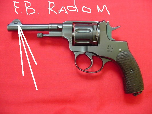

  20. Paul_Gudvin
    Paul_Gudvin Hauptmann
    23
    37
    2.761
    Вінниця
    Колись бачив наган з такою каплевидною мушкою, його власник сказав що рання радянська модель. На скільки це правда - не знаю:beer:

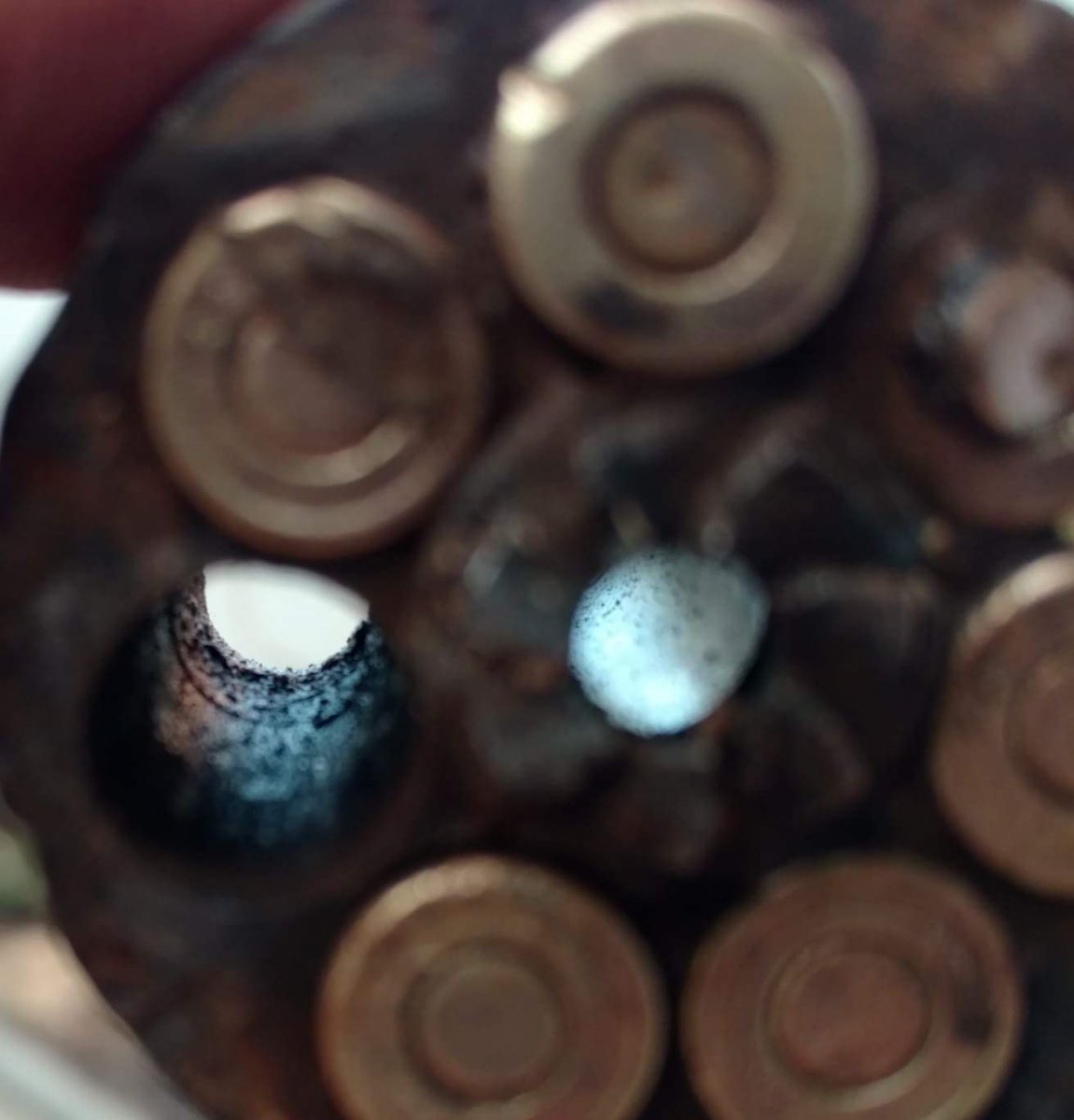

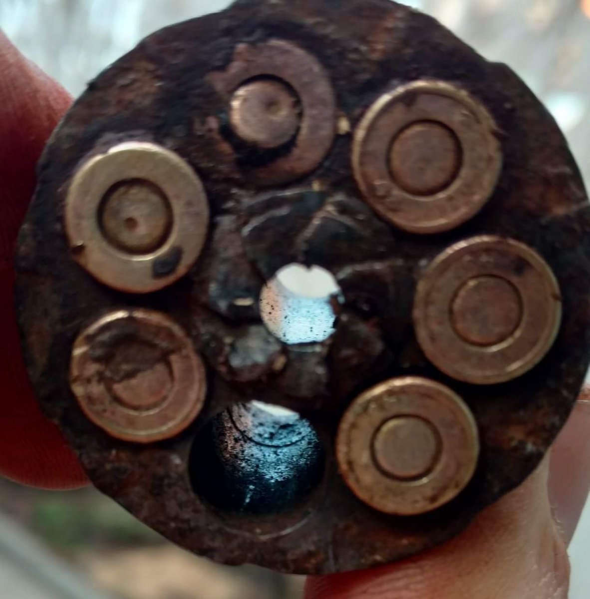

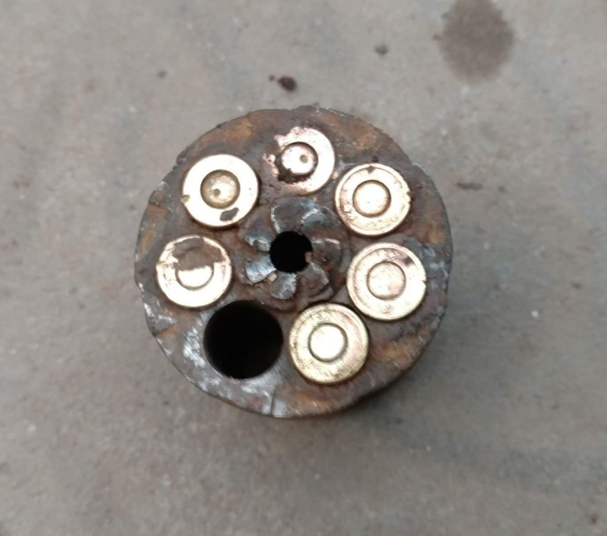

    Я питав там в сусідній темі на предмет набоїв ти у нагані.
    Ось один вибив а інші ще сидять.
    Цікаво, що розсверлено ніби конусом.
    Знизу ок як було товщина стінок, а зверху під тт.
  22. az23
    az23 Hauptmann
    2.046
    Украина Киев
    Я бы посоветовал аккуратно , желательно по центру , просверлить пули (сверло 5-6мм) , высыпать порох , а потом уже выбивать .. Шомпол должен бить не в пулю , в донце гильзы , тогда все должно получиться ..
