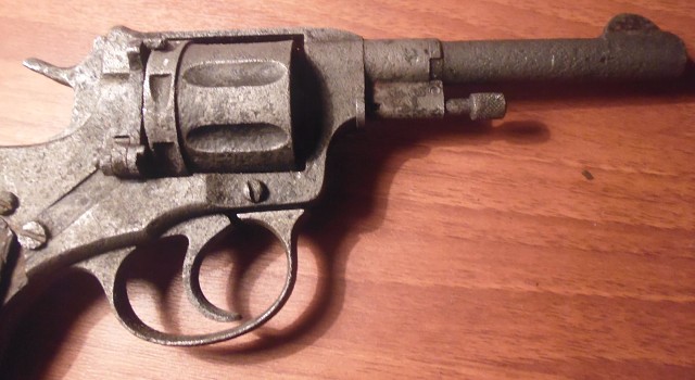

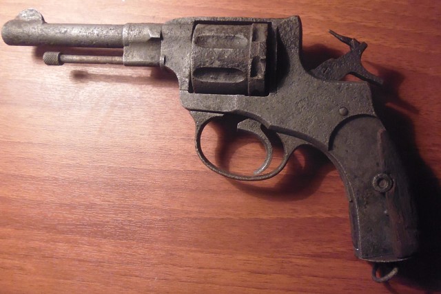

    вот нашли на чердаке такой предмет . чем обработать что бы снять ось барабана ( сидит мертво ) и примерно где сделать отв . для деактивации .

    В керосин на полгодика... Отличный экземпляр, даже выступ на дверце есть.

    Если болты пошли и барабан закрутился, ось тоже долго упираться не будет..
    Можно кислотой накапать или химией какой, например для чистки карбюратора СПРЕЙ и тд.
    По деактиву-- штырь под мушкой подварить, а трубку не раскручивать.

    Не выбивайте ось - испортите. Когда-то давно была подобная проблема. Керосином залить и забыть на несколько месяцев.

    Рекомендю опробовать солярку, замояить или смазать.

    Брага...Після того як вигнали самогон лишається брага-самий кращий засіб для речей в такому стані.Все буде рухатись через недільку.

    Со стороны казенника есть отверстие, в которое вставляется шток оси барабана. Можете попробовать выбивать ось с той стороны

    как показывает опыт - в таких вещах закисает как раз та часть оси барабана которая находится в подвижной трубке барабана ... иногда закисает капитально:confused:

    я бы попробовал ортофосфорную кислоту (для пайки) - она самая щадящая из кислот - правда весьма медленная

    Да молотком медным его обстучать,попшикать ВД-40 и алюминиевым зубилом по шляпке эту ось выбить!

    Нагреть и остудить в воде, три раза и сразу всё расшевелится.

    вот так и угробите, то самое отверстие классика)

    Попробуйте Рідкий ключ.Укр-виробництва.кращий Жидкий-клююч.Російського виробництва.Провірено рекомендую.

    Не надо ничего греть и выбивать. Спреи типа ВДШ-ки, для чистки карбюратора, отлично действует ВДШ-ка Мобил - сделают своё дело в течении нескольких дней. Периодически легко обстукивать медным молоточком по закраине оси и корпусу рамы. Если нет медного молоточка можно использовать пластиковый молоток кровельщика или лёгкий стальной (до 100г), дубовые деревянные, алюминиевые или медные брусочки. Пробовать, уперев бруски в закраины оси легкими ударами молоточка расшевелить ось. Резать, ломать рука бы не поднялась, их и так немного осталось в первозданном виде. Спрячьте и никому ни показывайте и всё будет Ok! Ну, а если уж очень надо, то вбейте прут из мягкого металла.

    никакое волшебное ВД не решит вопрос) если на откисло с 3-4 заходов ВД, то про него можно забыть. с осью это вообще редко работает.
