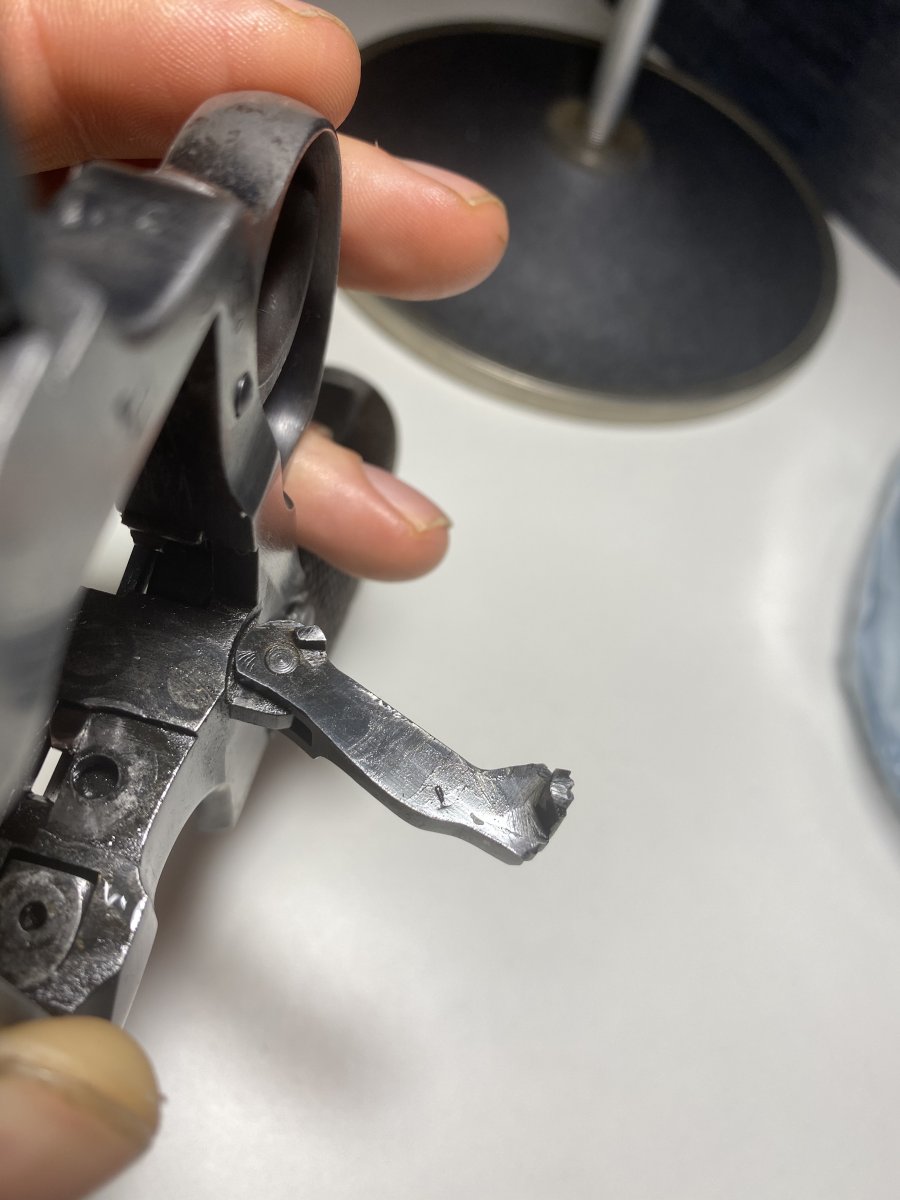

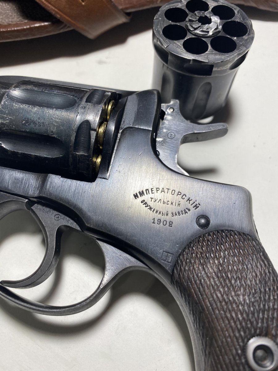

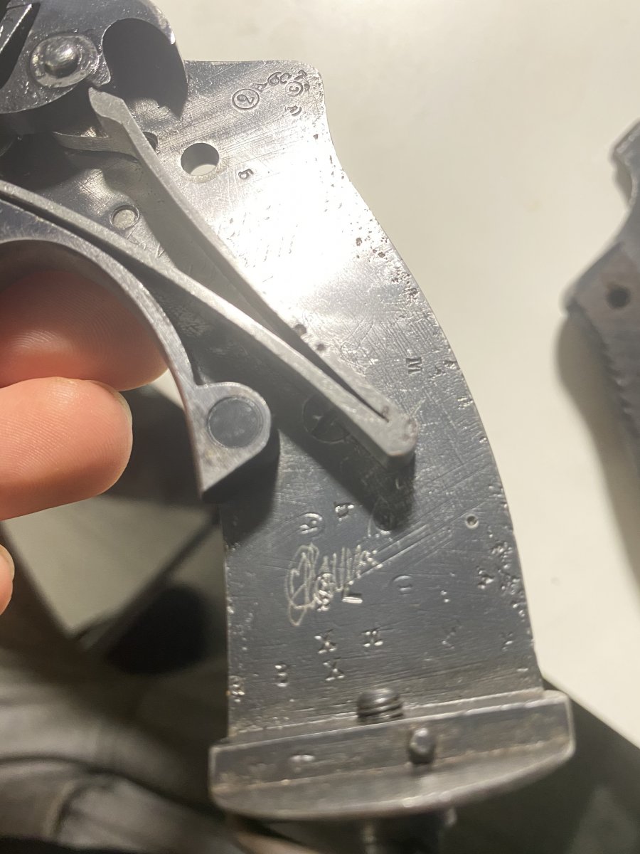

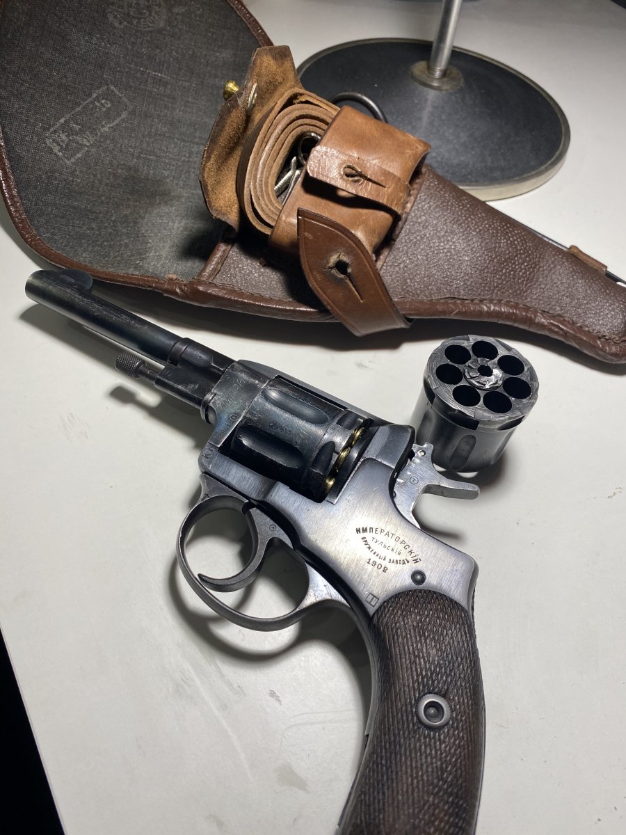

    Наган 1902 года ммг много клейм есть нитки в идеале я так понимаю весь на молотке . Какая реальная цена такому предмету ? С ув.

    Bassarabia Cetatea-Alba

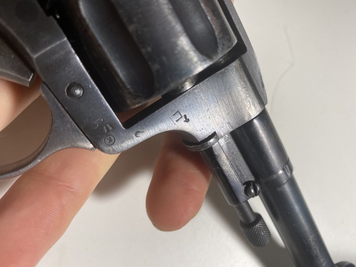

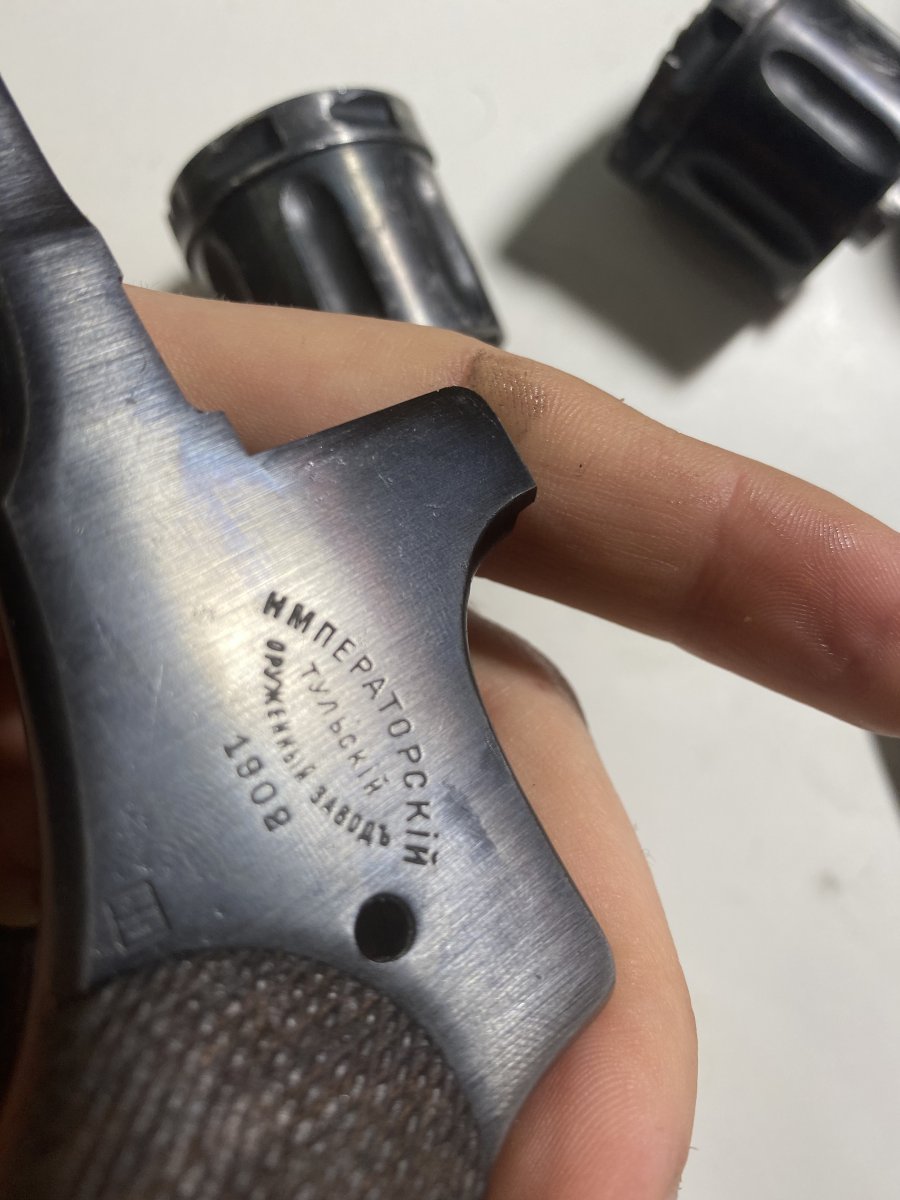

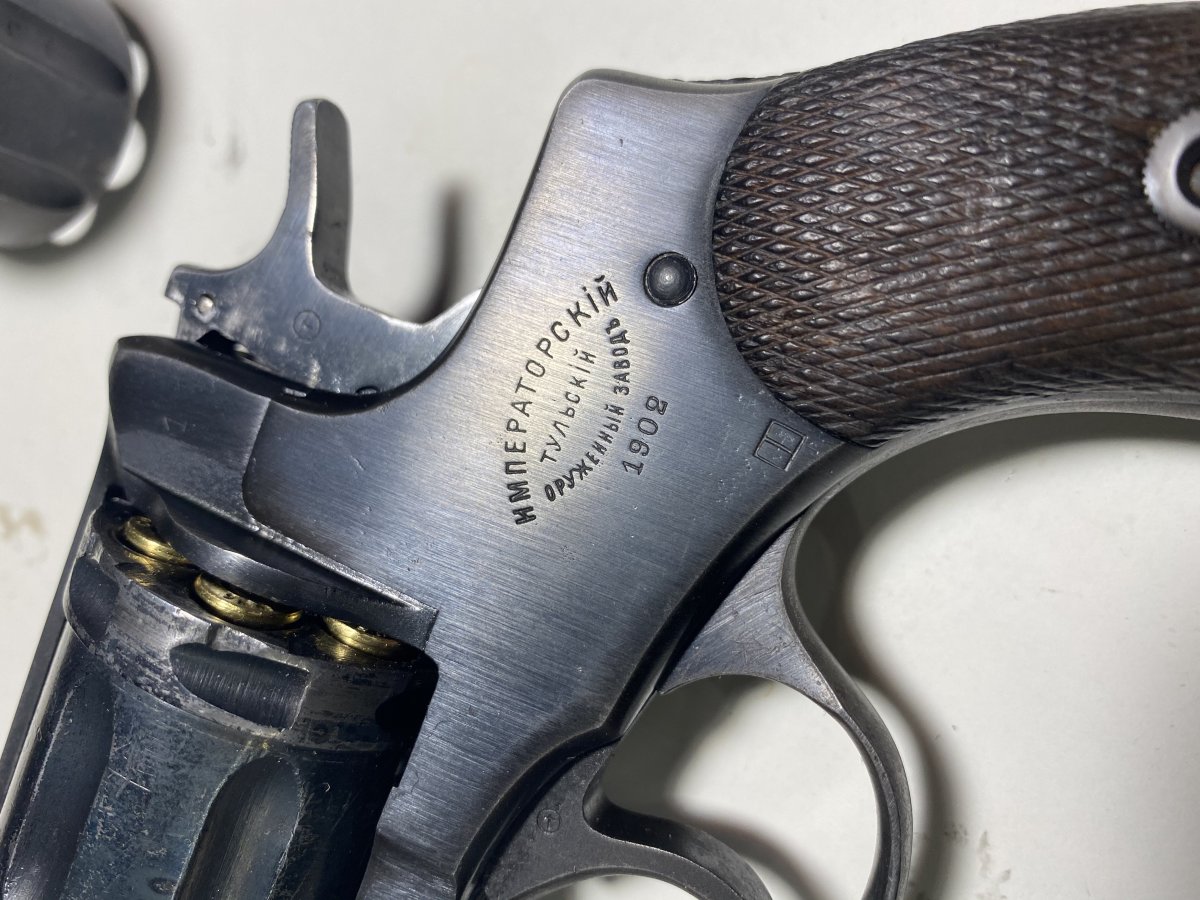

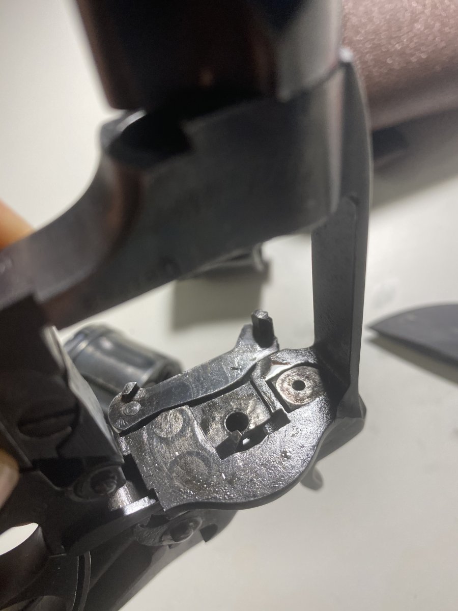

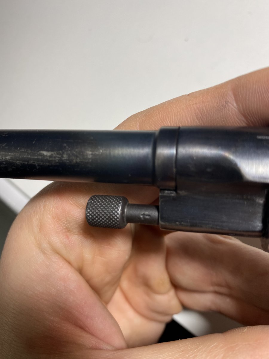

    Фото с другой стороны, где дверца и клеймо орел с ХХ

    Вот

  5. Carl Zebisch
    Carl Zebisch Oberst
    41
    62
    6.687
    Дверцу откройте.

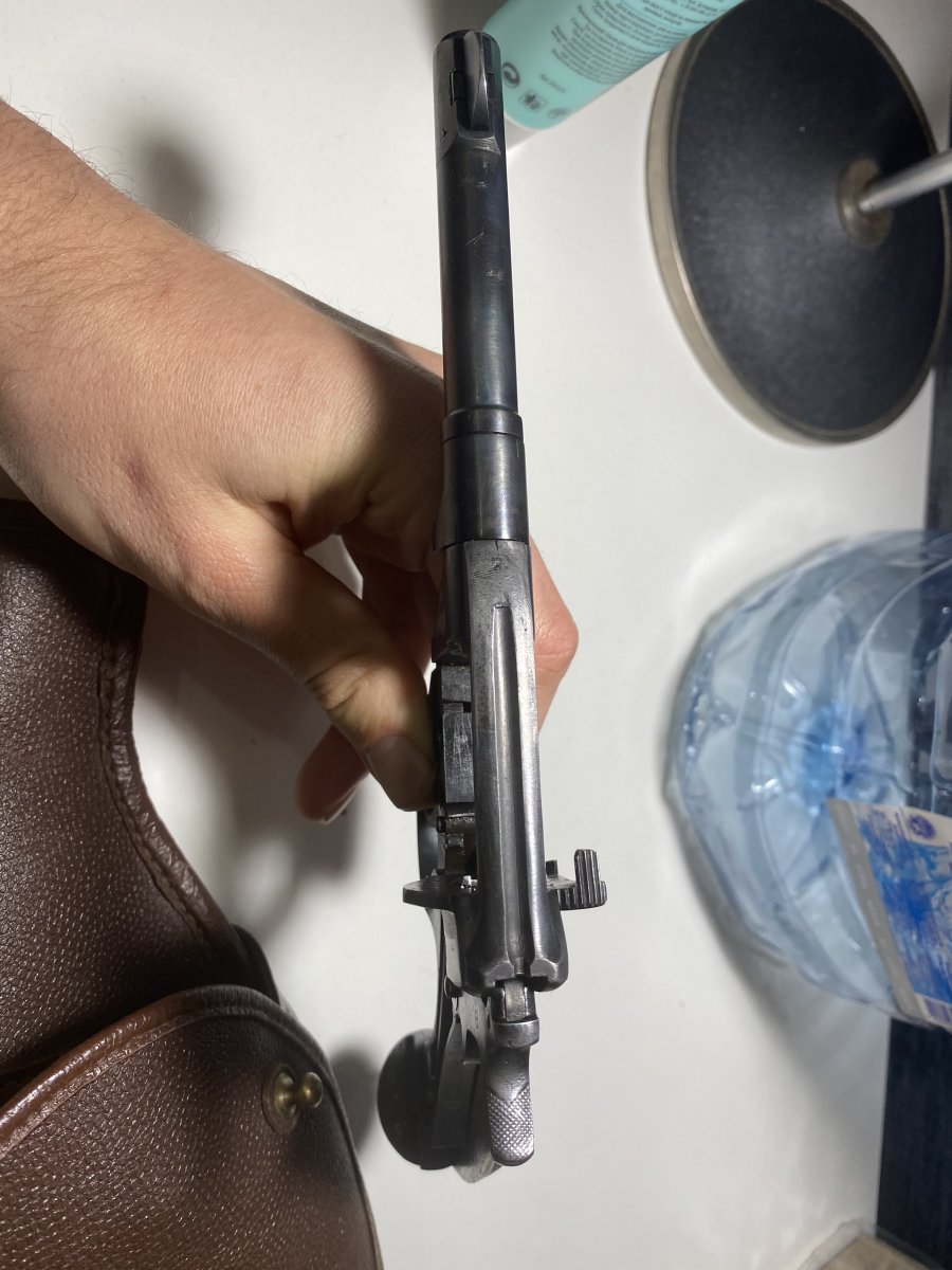

    Фото просто вищої категорії !
    у вас кадри платні ?:D

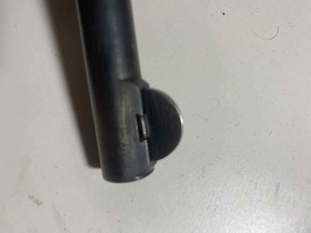

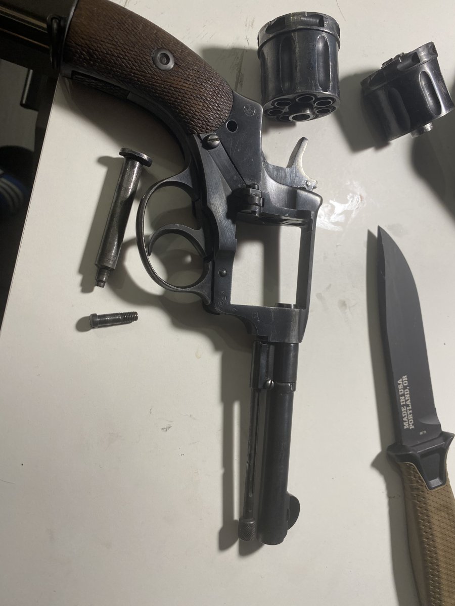

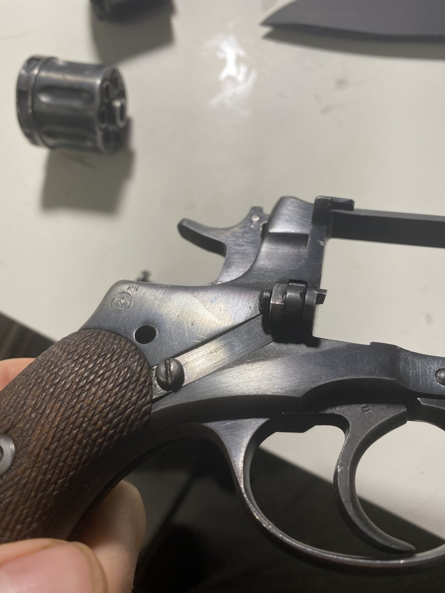

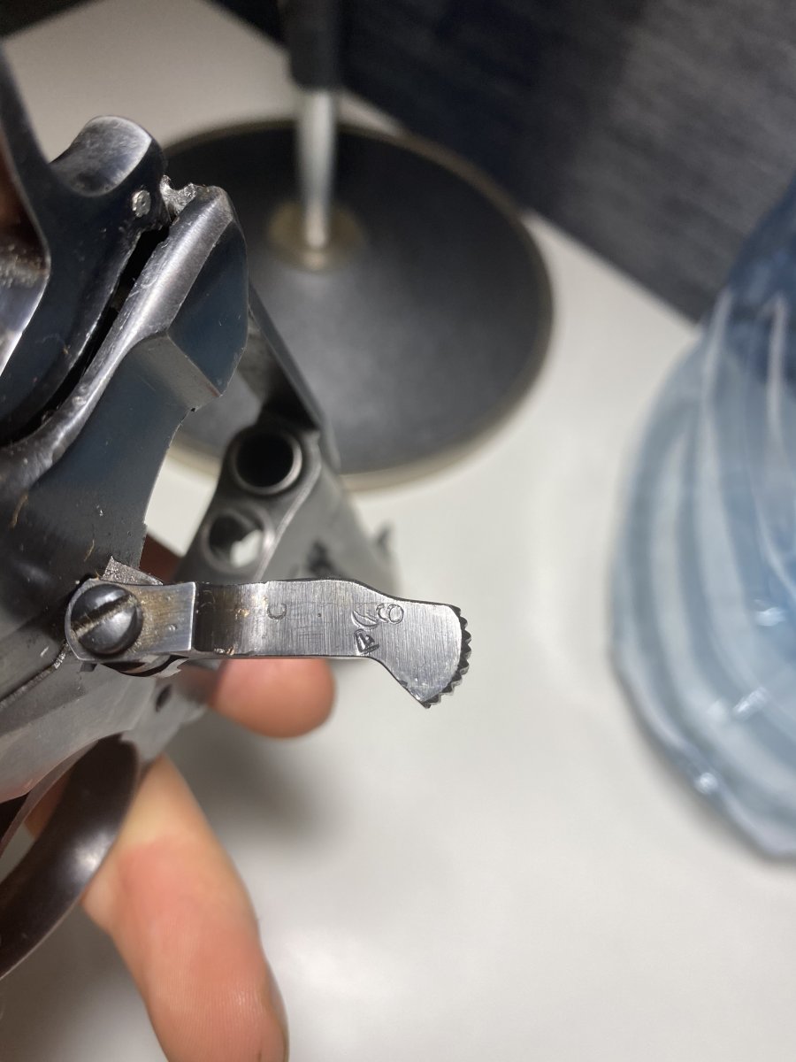

    зробіть фото нормально, з різних сторін при гарному світлі, сфотографуйте усі клейма , в тому числі і пробивочні технічні, дверку, клейма на ній, пеньок , клеймо центральне крупним планом , мушку , клеймо на стіолику, цілик , зріз дула, п’ятку , накладки, кришку і номери на ній , барабан з храповиком.
    тоді можна оцінити достойно річ; а не так зі стелі.

    Клеймо "Императорский......1902" новодел

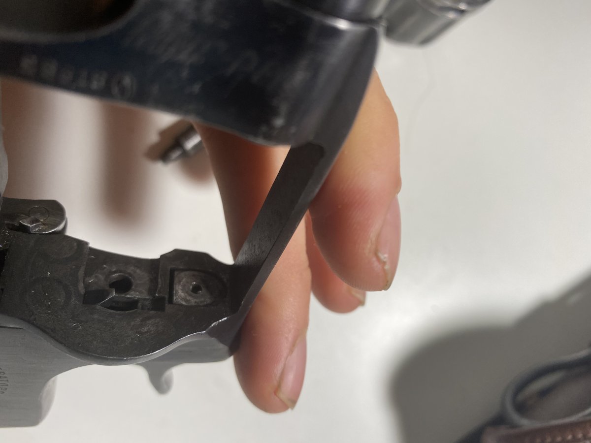

  8. Schindler93
    Schindler93 Gefreiter
    46
    Питерская 22
    Вот

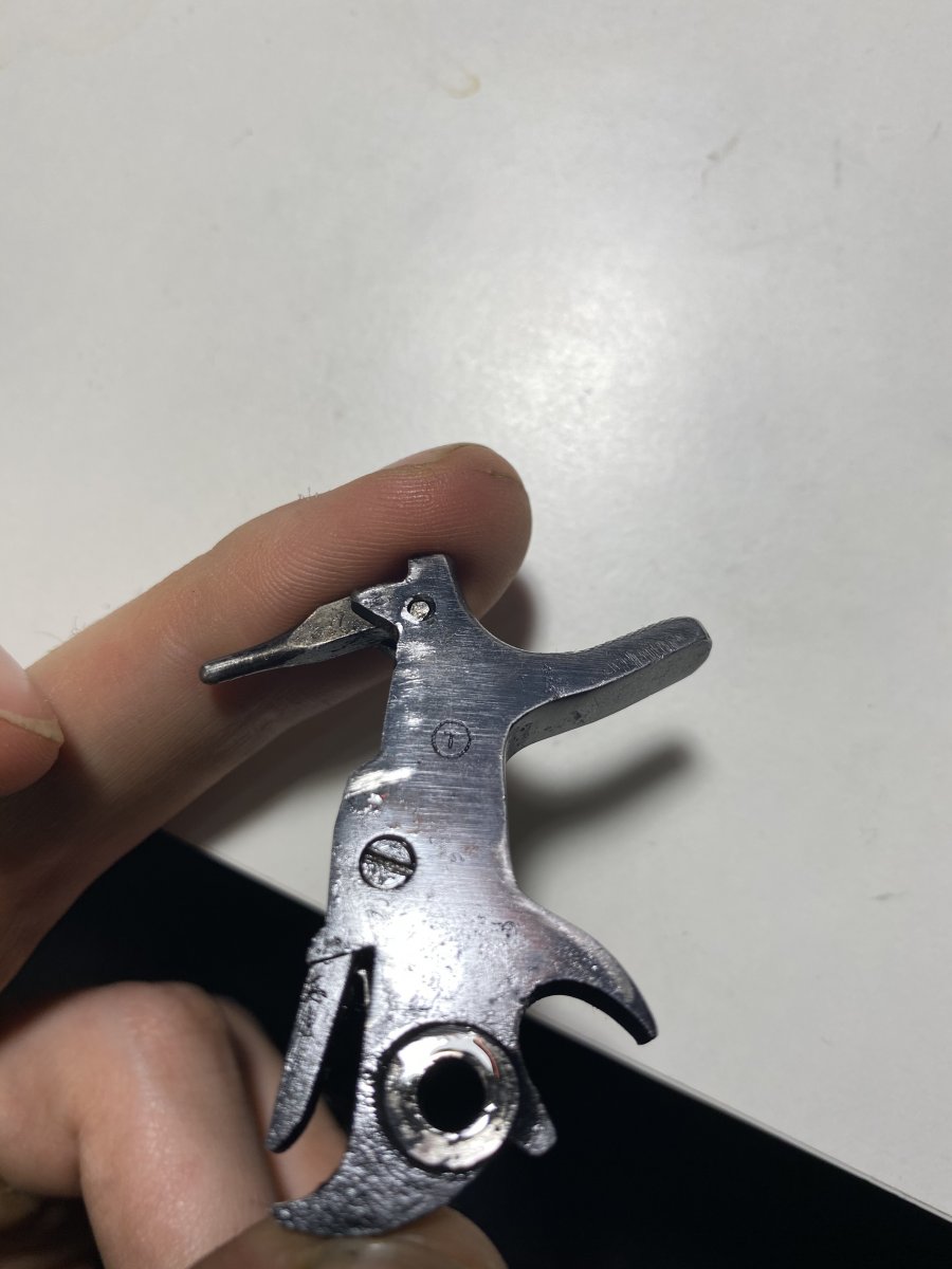

  9. Schindler93
    46
    Питерская 22
    kley подобається це.

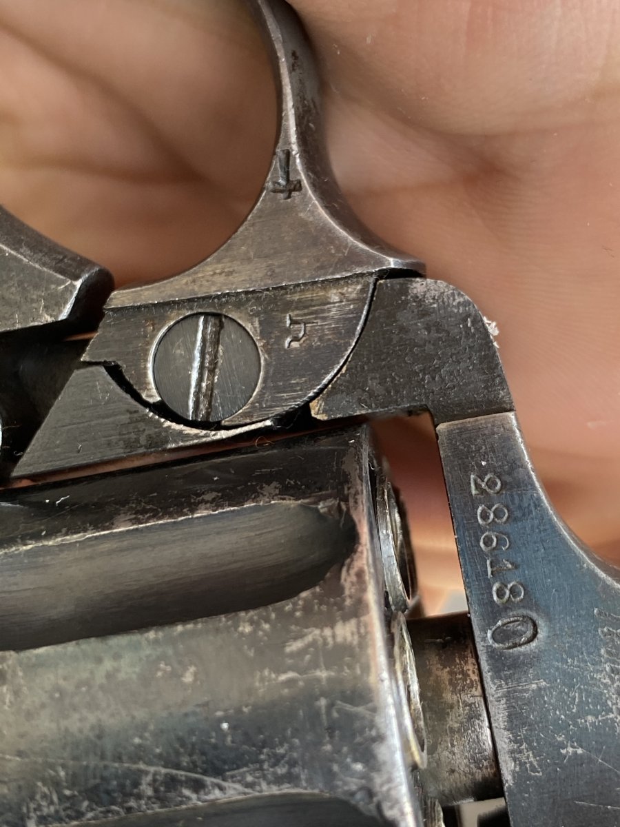

  10. Schindler93
    46
    Питерская 22

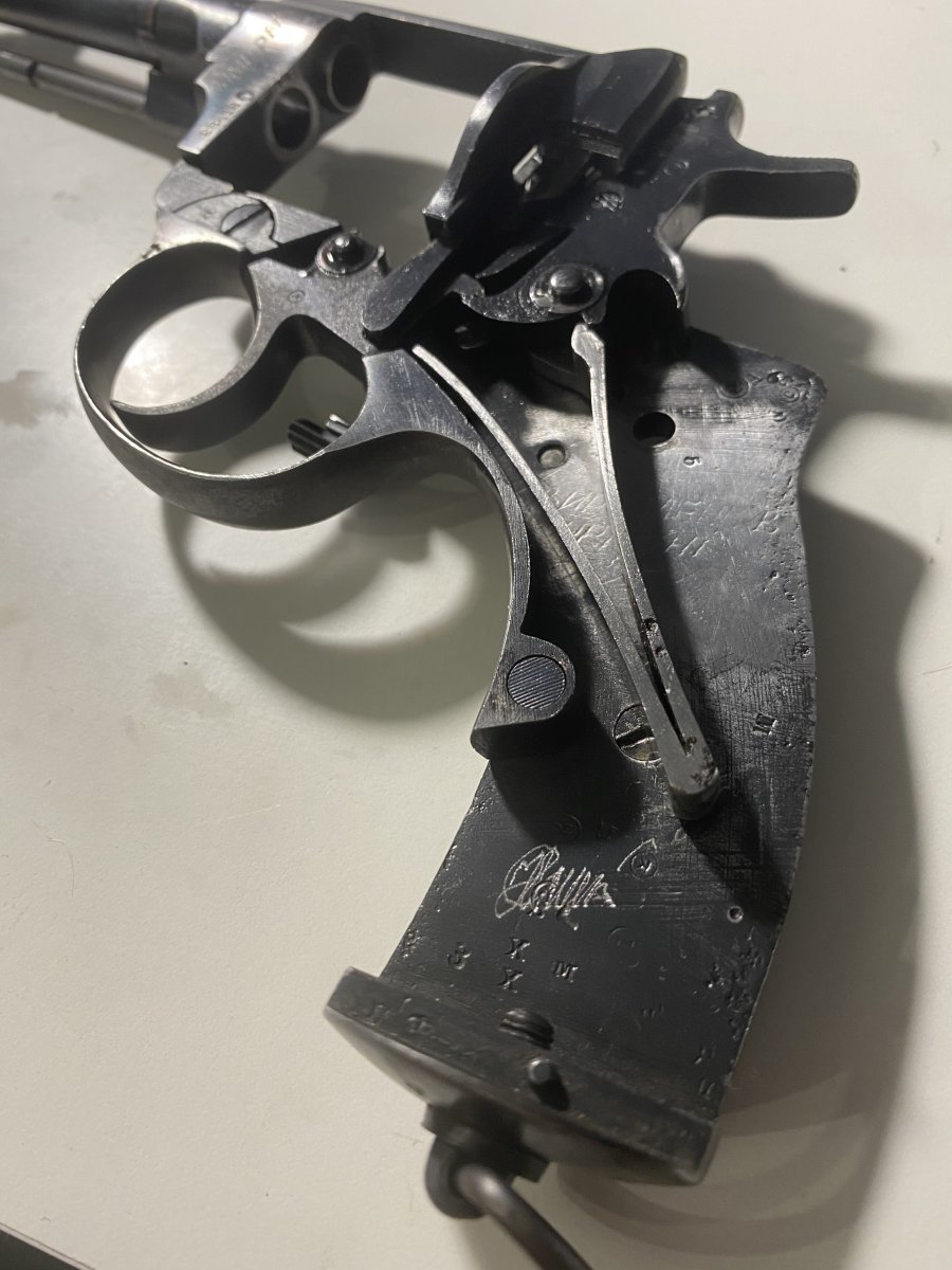

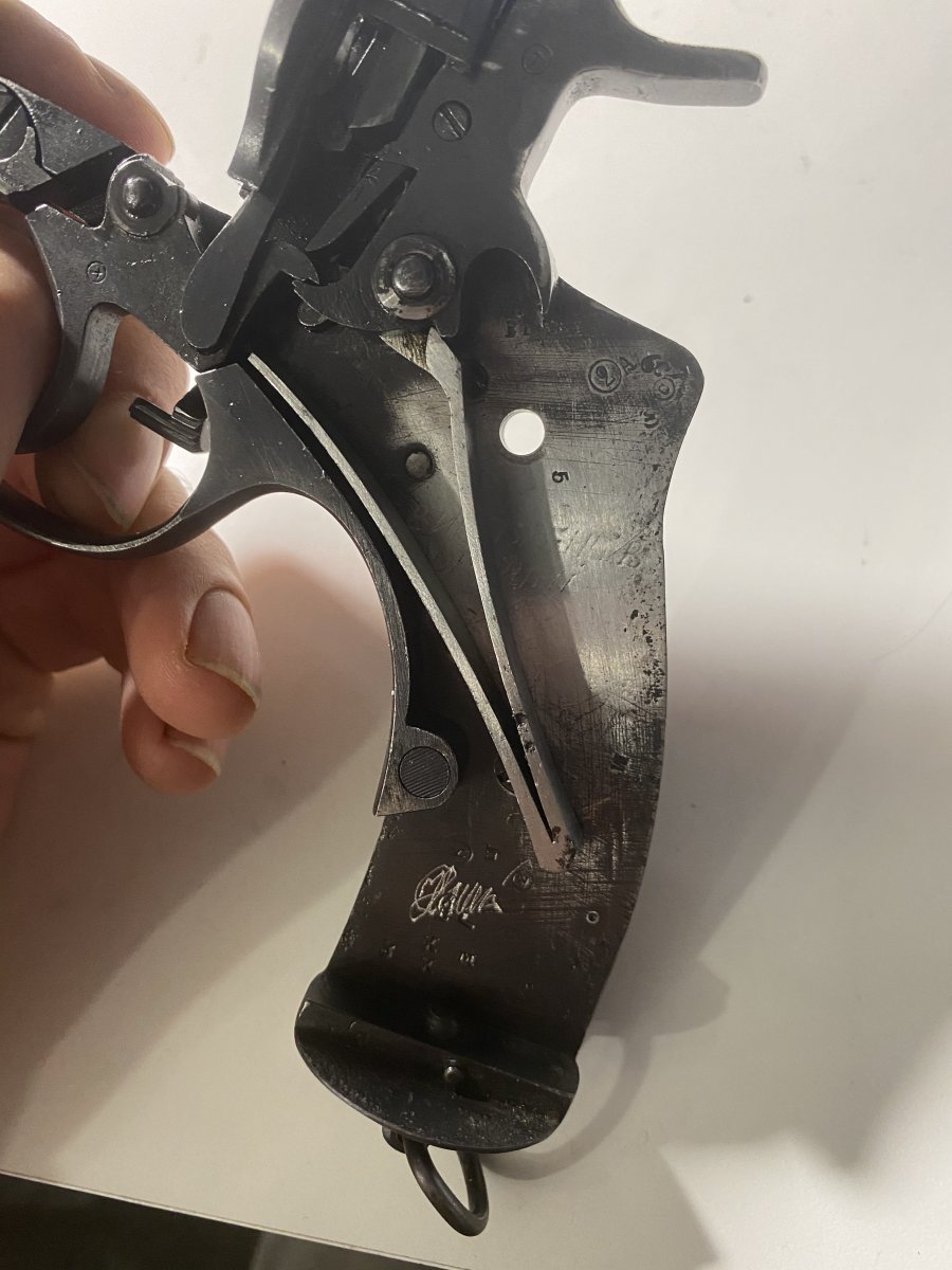

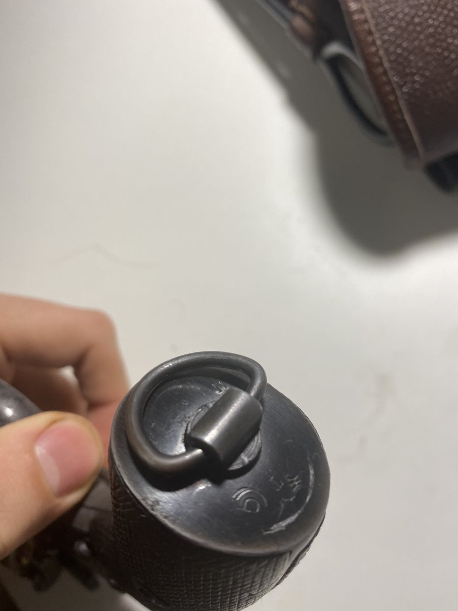

    Рамка на одном номере

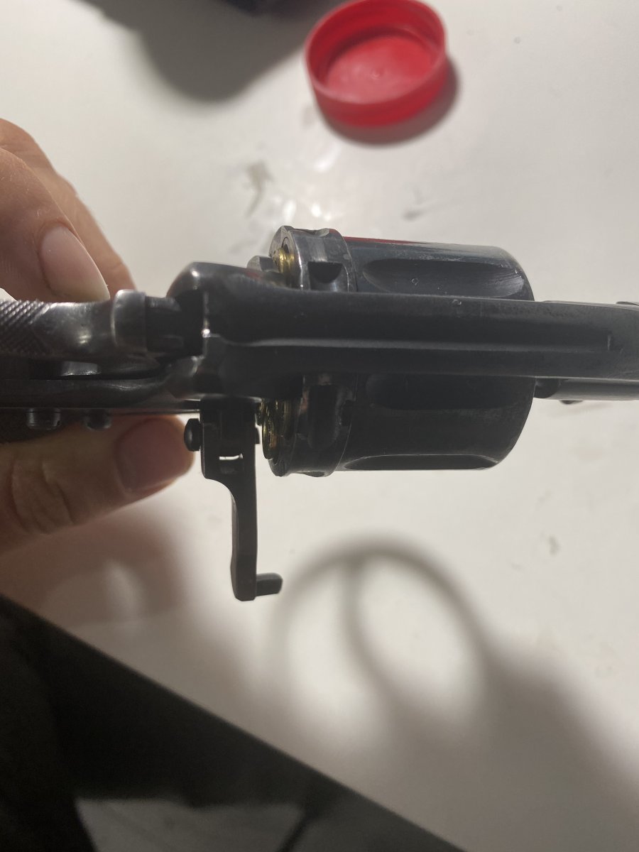

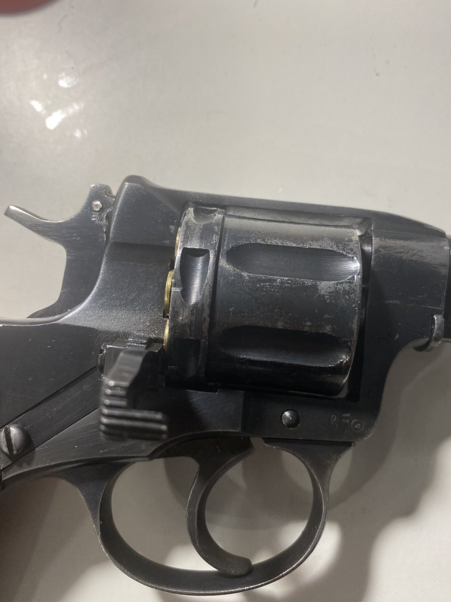

  11. Schindler93
    46
    Питерская 22

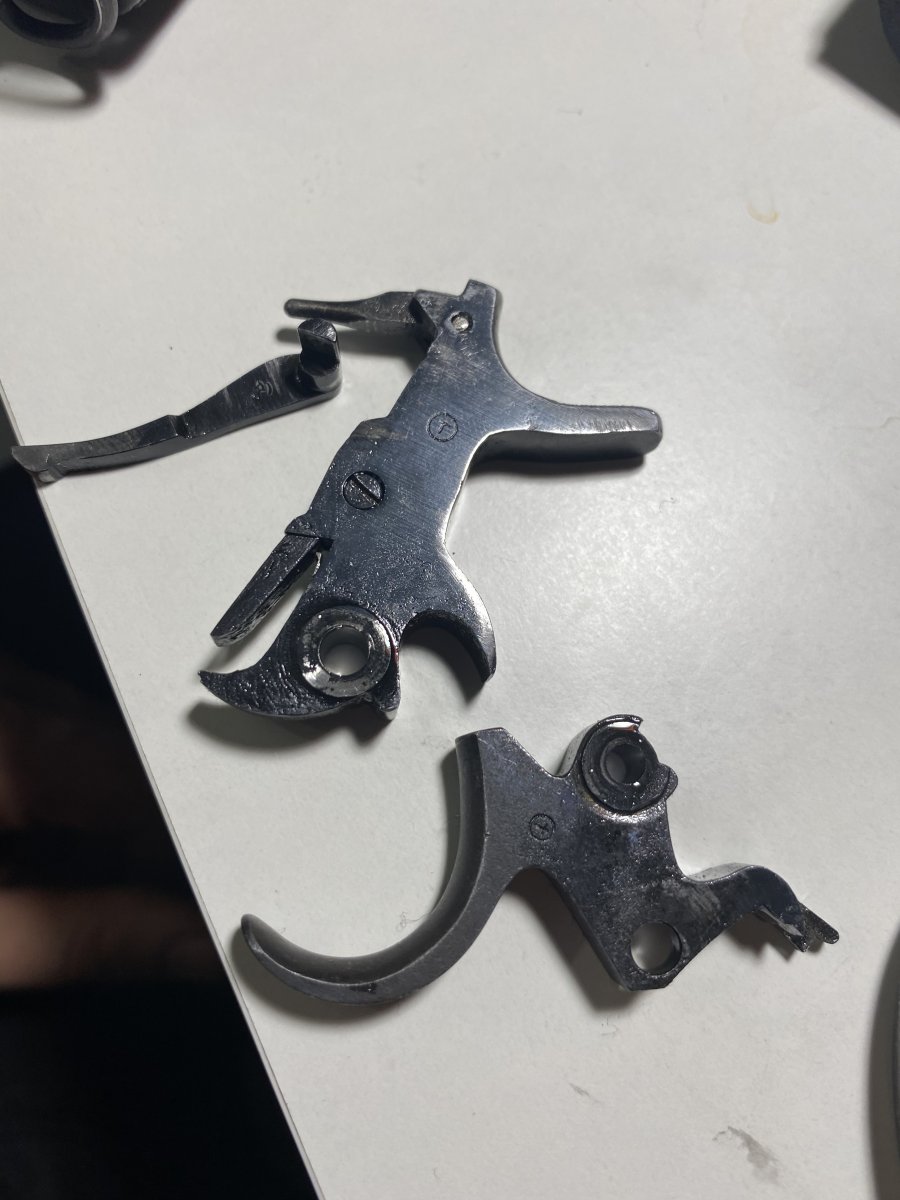

    Вот старался все сфоткать

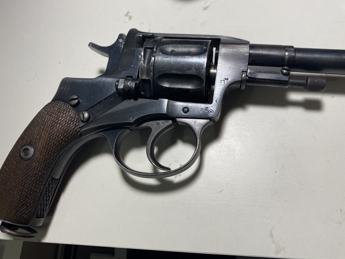

  12. Schindler93

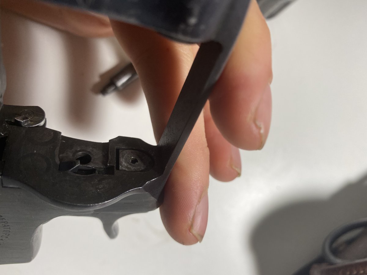

    Дверца

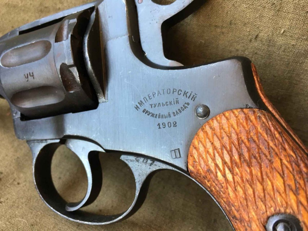

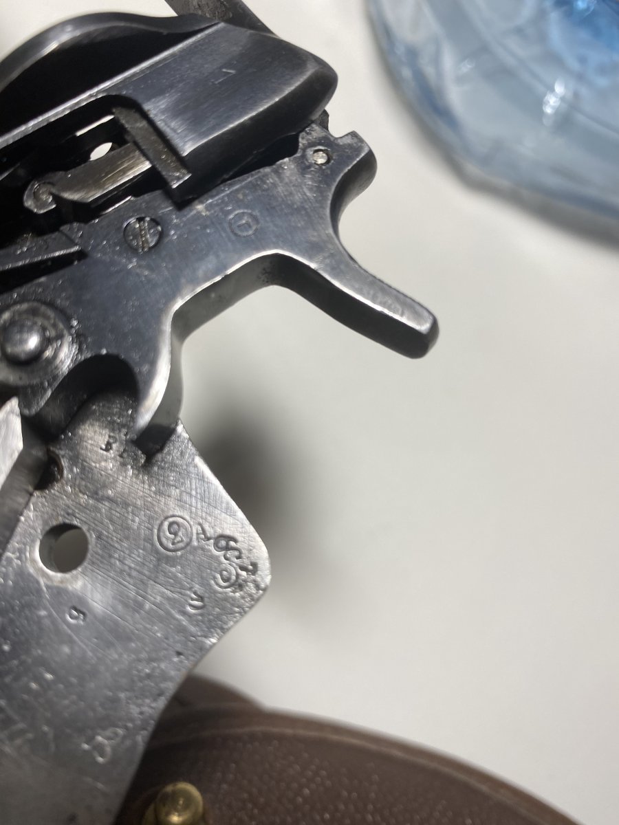

    Клеймо Императорский -1902 года оригинал сто процентов,не слушайте тех кто далёк от этого,короче крышка нагана с клеймом оригинал сто процентов,вот его брат.Фото клейм нужно делать такие как я выложил а не из фоткать с крышы. 25063886_2391.jpg

    Ребята а есть какая-то инфа по клеймам что они означают ? Барабаны я думаю не родные но точно не знаю, один я так понимаю 7,62 другой под резину . Хотелось бы всё таки узнать его цену !! С ув.

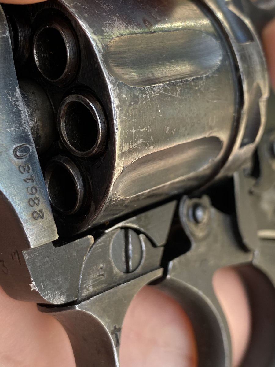

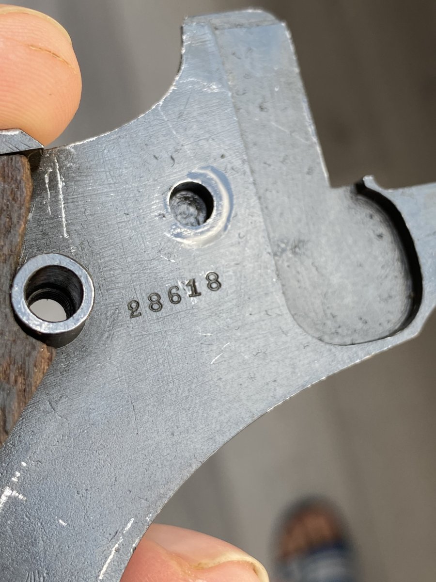

    Скоба спускового крючка не родная, на этот год там должен быть номер

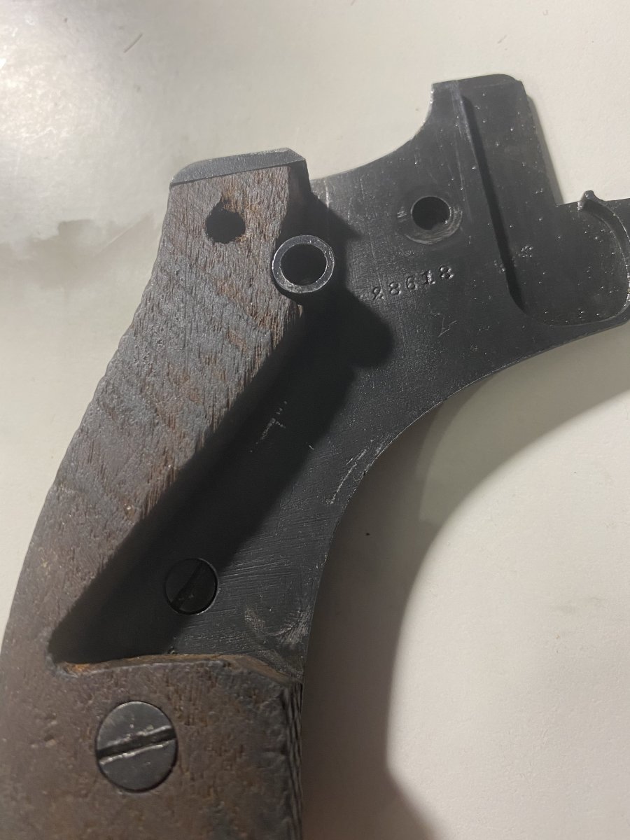

    У вас стоит ремонтное клеймо на нагане,а это значит что уже не обязательно что бы было всё на одном номере,потому что наган подвергался ремонту,самое главное,что бы были на одном номере крышка и рама,дайте хорошие крупные фото номер крышки и рамы,посмотрю набиты ли они одними пуансонами.

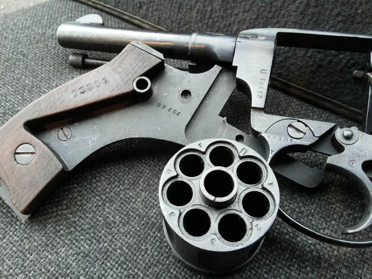

    Вот такие цифры пуансонами у вас должны быть набиты.фото давайте крупные. 16311656.jpg

  21. Schindler93
    46
    Питерская 22
    На дереве Номера нет )

    Что можно сказать о револьвере?
    Дерево не родное.
    Рамка и крышка на одном номере.

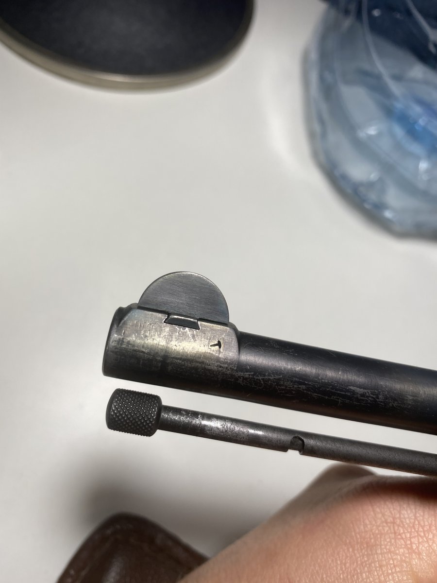

    Все остальное, это расходники...так как слева на крышке револьвера, стоит ремонтное клеймо, это значит, что револьвер в период, предположительно, с 1928 - 1936 годов , проходил подгонку к принятыми Советами стандартам , или по другому, модернизацию:
    - то есть, заменялась полукруглая мушка, на новую- усеченую;
    - стачивался прилив под дверцу барабана;
    - сами дверцы выпускались без выемок под приливы...;
    - был сточен треугольный целик с приданием ему закругленной формы.
    Помимо всего вышеперечисленного, этот револьвер попал в руки Укроборонсервиса где ему сделали
    " обрезания":
    - ослабили рамку возле спусковой скобы;

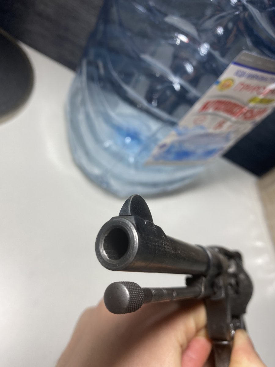

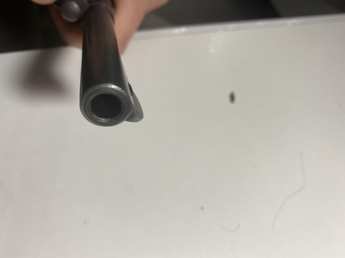

    - в стволе сделали пропил и убрали нарезы;
    - сам ствол еше посадили на штифт к рамке;
    - и обозвали его поганым именем "УОС" , которое нацарапали на рамке.;
    этого показалось им мало , так еще
    " изменили родной номер" , набив на конце крышки две буквы " КІ "...
    Вообщем так: на коллекционный он не тянет, но если привести его в порядок( поработав со стволом, барабаном, рамкой, приливом...и.т.д.), то можно выручить за него долларов 650-700$
    Сейчас же его цена , в сегодняшний момент времени , - не больше
    10 000 гривен, чтобы продать.

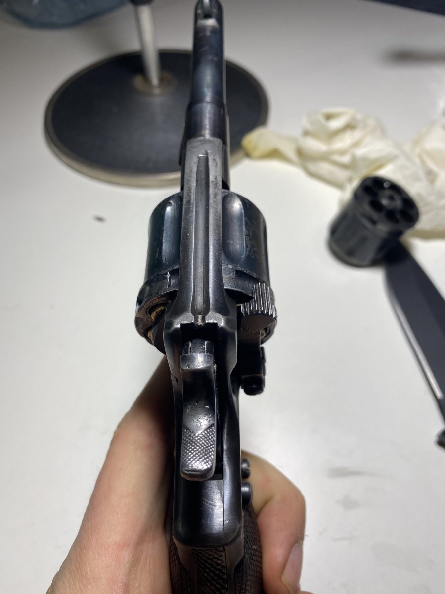

    Барабан, толком я не увидел...учитывая , что это УОС, то каморы расточены под диаметр 10мм, хорошо если ровно, а не элипсом!

    Патроны заходят в барабан сидят плотно после выстрела приходиться шомполом выбивать иногда , стволик с нарезами без лишнего стрелял раз 15 работает чудесно )) Просто вижу макеты ( кастрирование) по 12 тыс грн советские .. думал этот потянет на больше ))

    Кстати гравировки УОС на рамке я тоже не замечаю )
