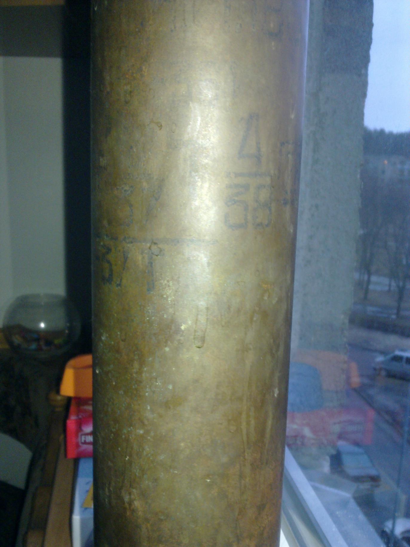

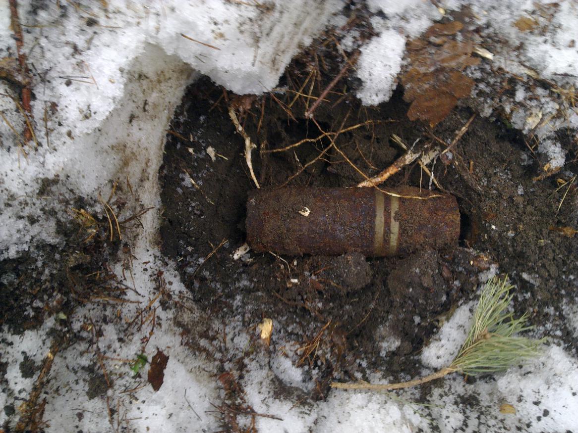

  1. Спецы, объясните,пожалуйста, в чём дело? Болванка - 76мм. Бошка от неё же. Позиция ПВО. В прошлом сезоне там же выкопал дистанционную трубку на 76 мм. но не мог понять, почему болванки залиты толом так, что нет порохового канала. А оказалось , что бошки к ним шли как на фото.. А на гильзах написано ЗЕН.... В чём подвох? (и насколько опасно было трогать бошку?)

    Непонял вопроса,но на фото вроде бы стержневая шрапнель не?
    А трубка Т3.
  4. Что внутри болванки - х.з. Что за бошка я тоже не знаю... Не пинайте сильно, это не моя тема... Закапываю сразу, но потом интересно, шопесец.. И картинок не нахожу..

    Стакан 76-мм стержневой шрапнели.
    "А на гильзах написано ЗЕН...." - сами ответили на свой вопрос в начале поста - "позиция ПВО". Как говорится... "хули не ясно?"
    "почему болванки залиты толом так, что нет порохового канала" - потому что или зрение не очень, или смотрели не в шрапнельный стакан
    "...насколько опасно было трогать бошку" - ни на сколько.

  7. Поверхность тола - как зеркало! Никакого канала. Мацал пальцами в каждом, шо аж в очке канал начинал открываться. А в бошке ,так понимаю - детонатор? Что бы оторвать руку видимо хватит?(если крутить)

    Колпак латунный в отличном сохране, зачем закапывать?:)
  9. Дык знаний мало, а запасных штанов на коп не беру. Я и так подвиг совершил, что из ямы вытащил! :D:oops:
  10. Блин!! Там что, только порох?:oops:

    В ней только капсюль-воспламенитель и пороховая петарда.
  12. А очень похожих не бывает?:oops: Ато уже набрался смелости откопать...:oops::oops:

    Нужны хорошие фото как снаряда, так и головного взрывателя. Последнего - хорошее фото снизу.
    Тут идея просто одна, что может камраду попался клёвый раритет.

    О-361 с Т-5.

    Вот, если это именно Т-5(почему я попросил фото дна взрывателя - есть там огневик или нет), и болванка действительно залита тротом всплошную, то вы открыли хорошую историю, которую раньше не упоминали или не знали.
    А точнее - наличие зенитных осколочных снарядов к 76-мм орудиям, в отличии от шрапнельных, наличие которых широко известно.
    А гильзу там найти тогда было бы вообще супер - выстрел к пушке 3K очень редок.
  17. Может и правда Т-5, т.к нет порохового канала? На кой он для Т-5?

    Если канала действительно нет, и голова от той же болвани, то тогда только Т-5

    На 85 мм видел точно такие, спецов не было. Не опознали.

    УО-365. Головной дистанционный взрыватель Т-5.
    Гильзы видел - зачот. Нет, мегазачот.

    Прочитал "УШ" на одном - непонятки, это гильза от известной всем шрапнели. Давайте за все маркировки.
