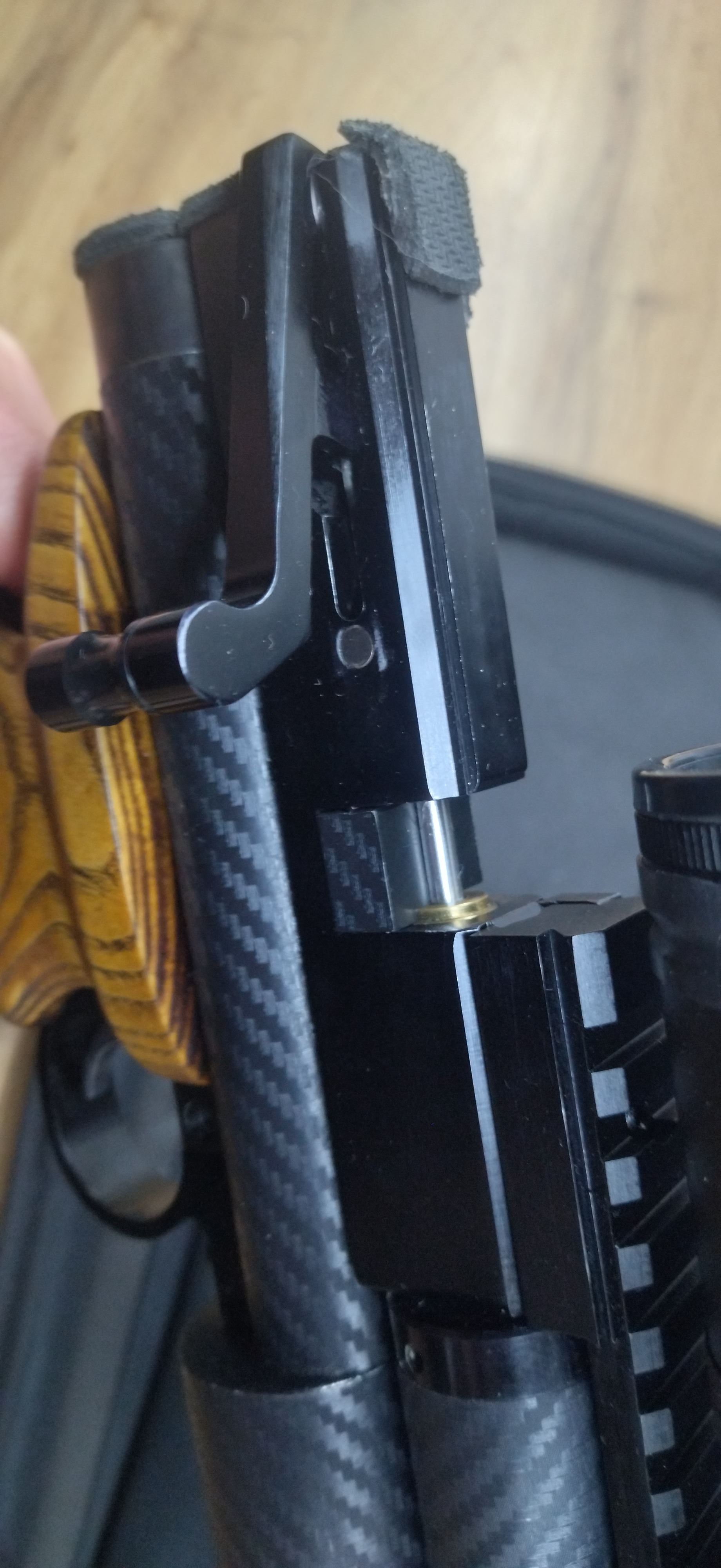

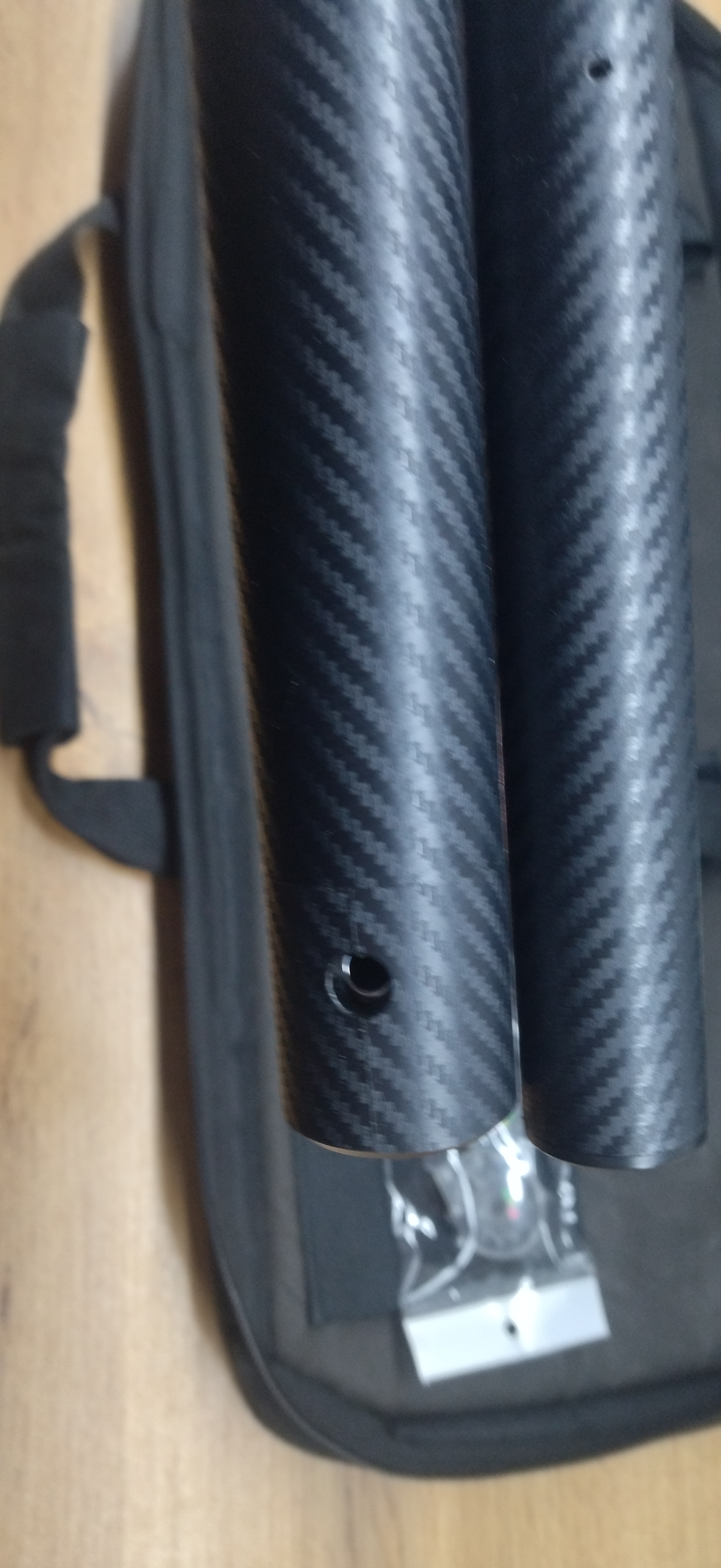

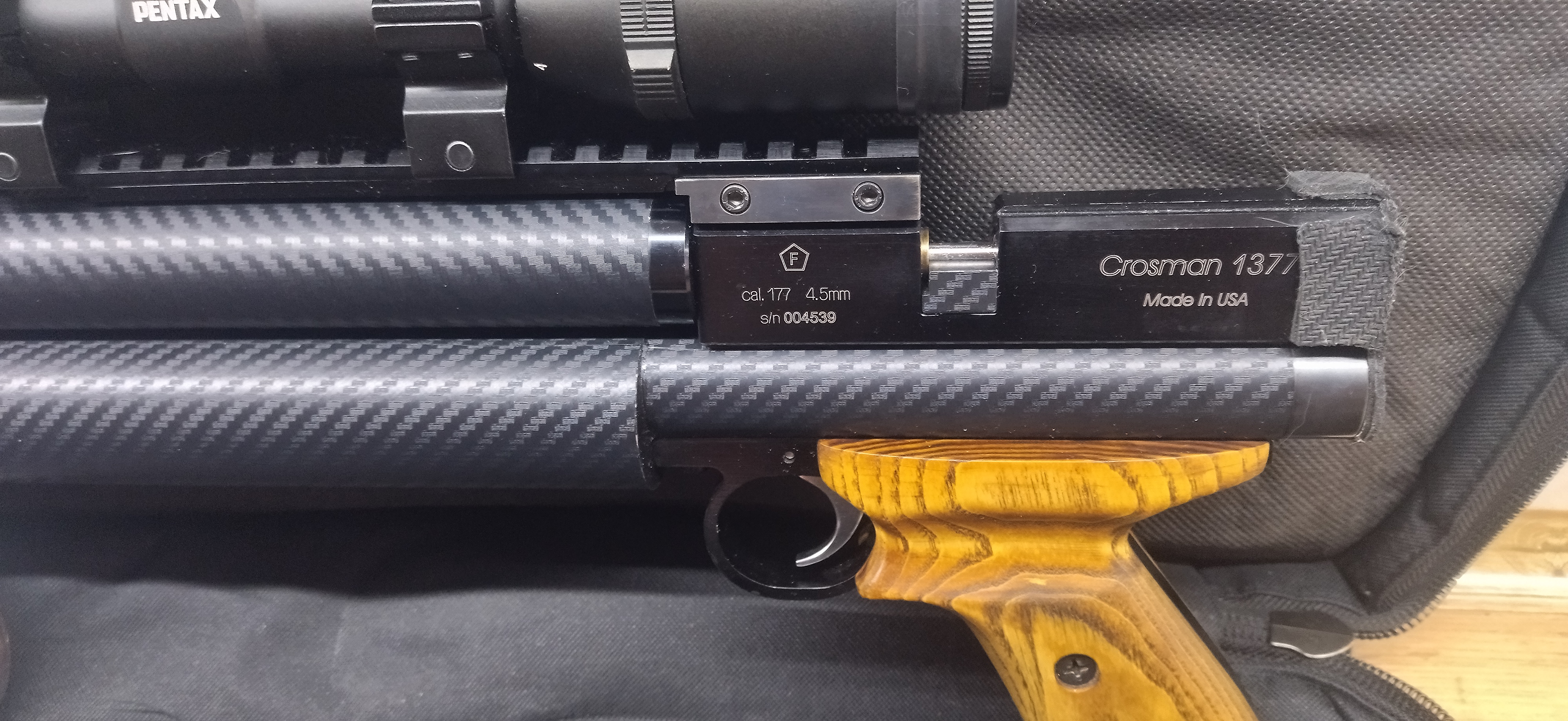

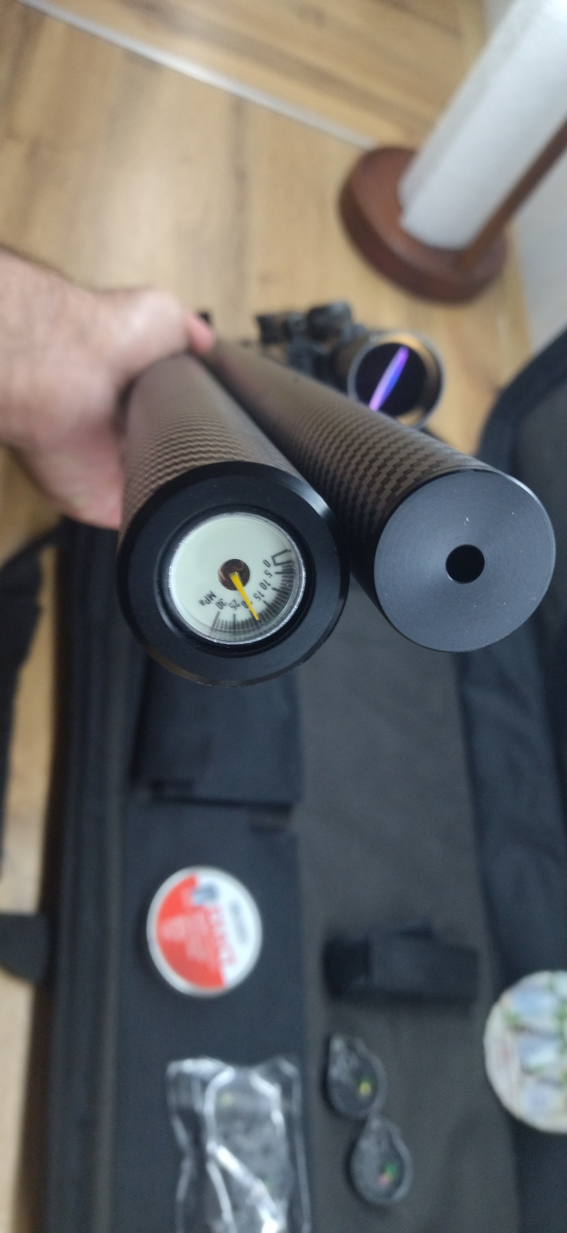

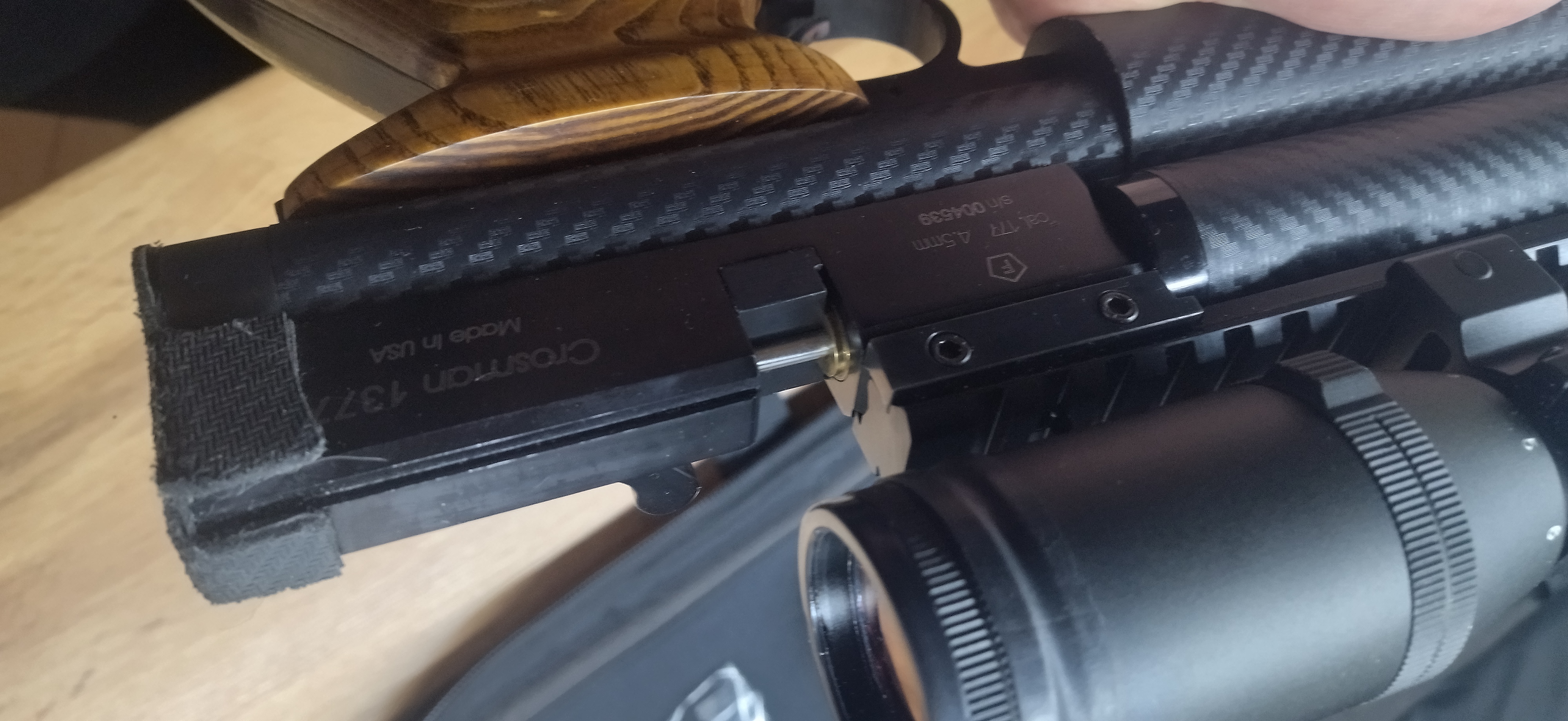

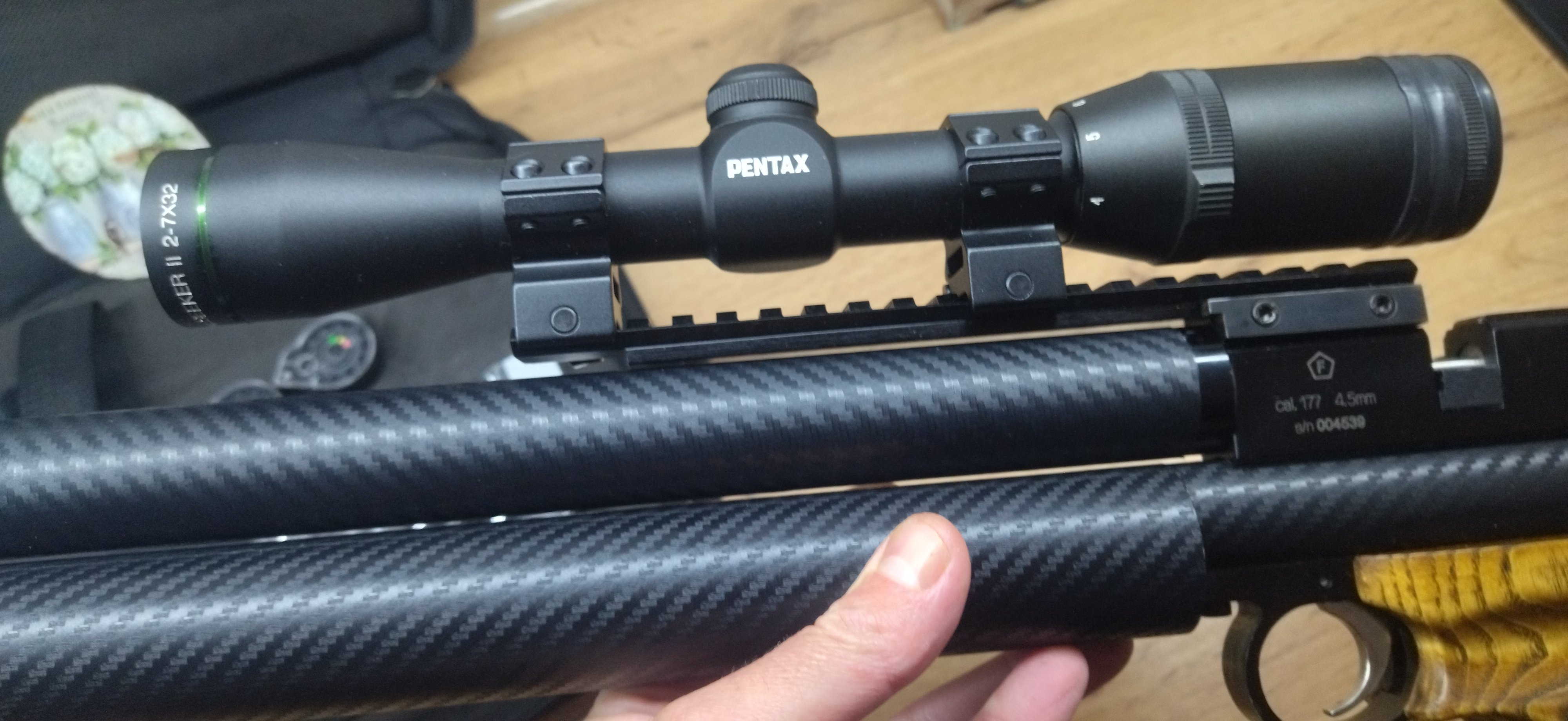

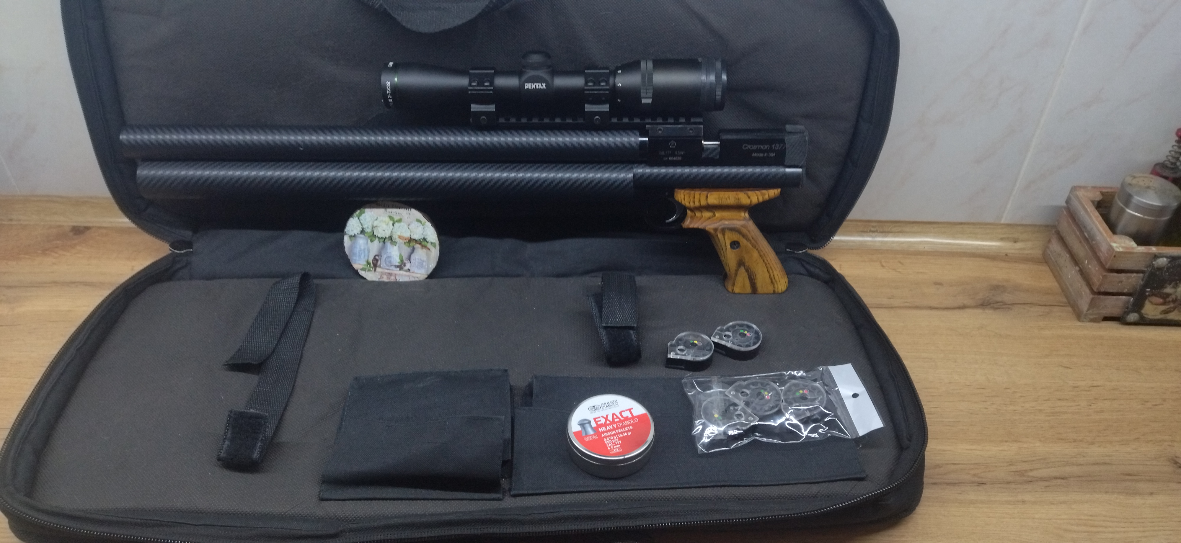

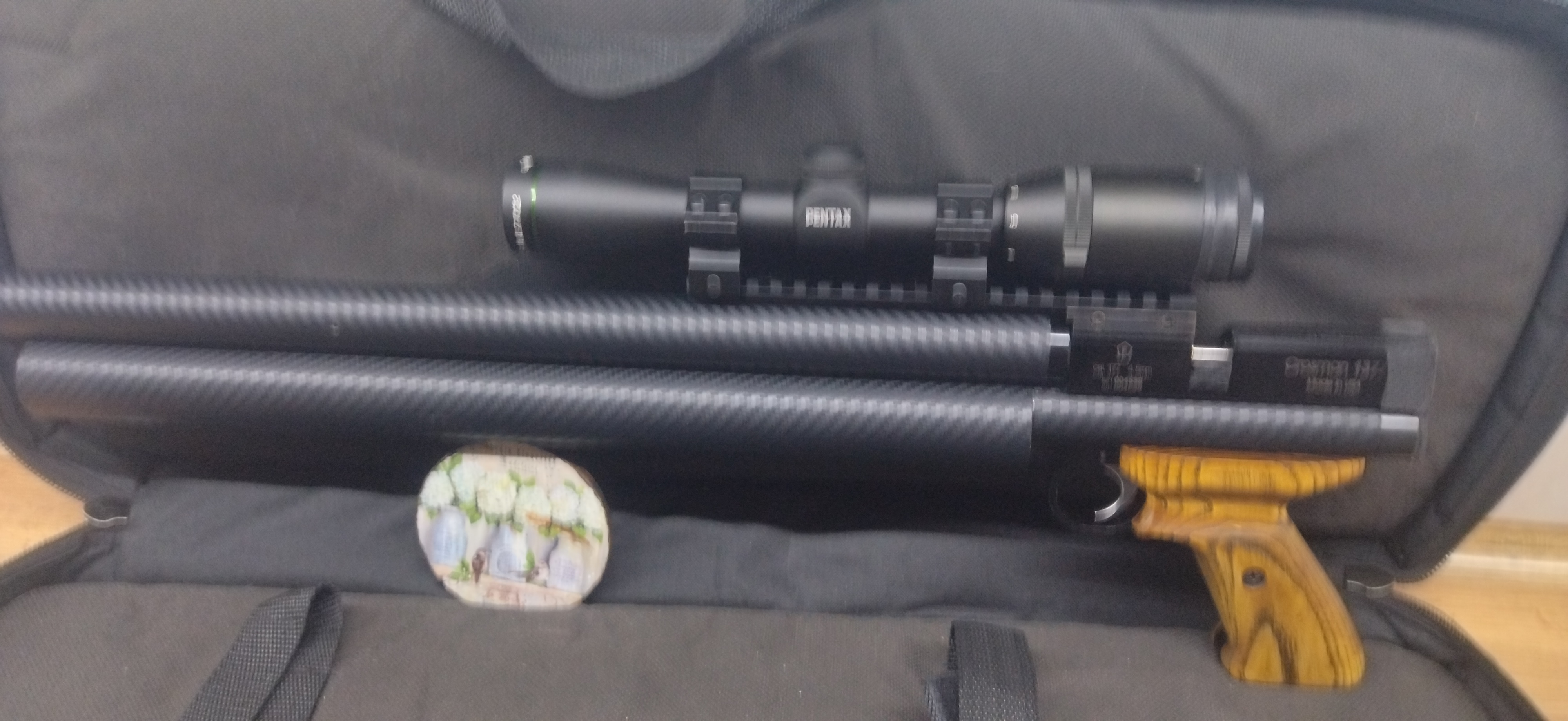

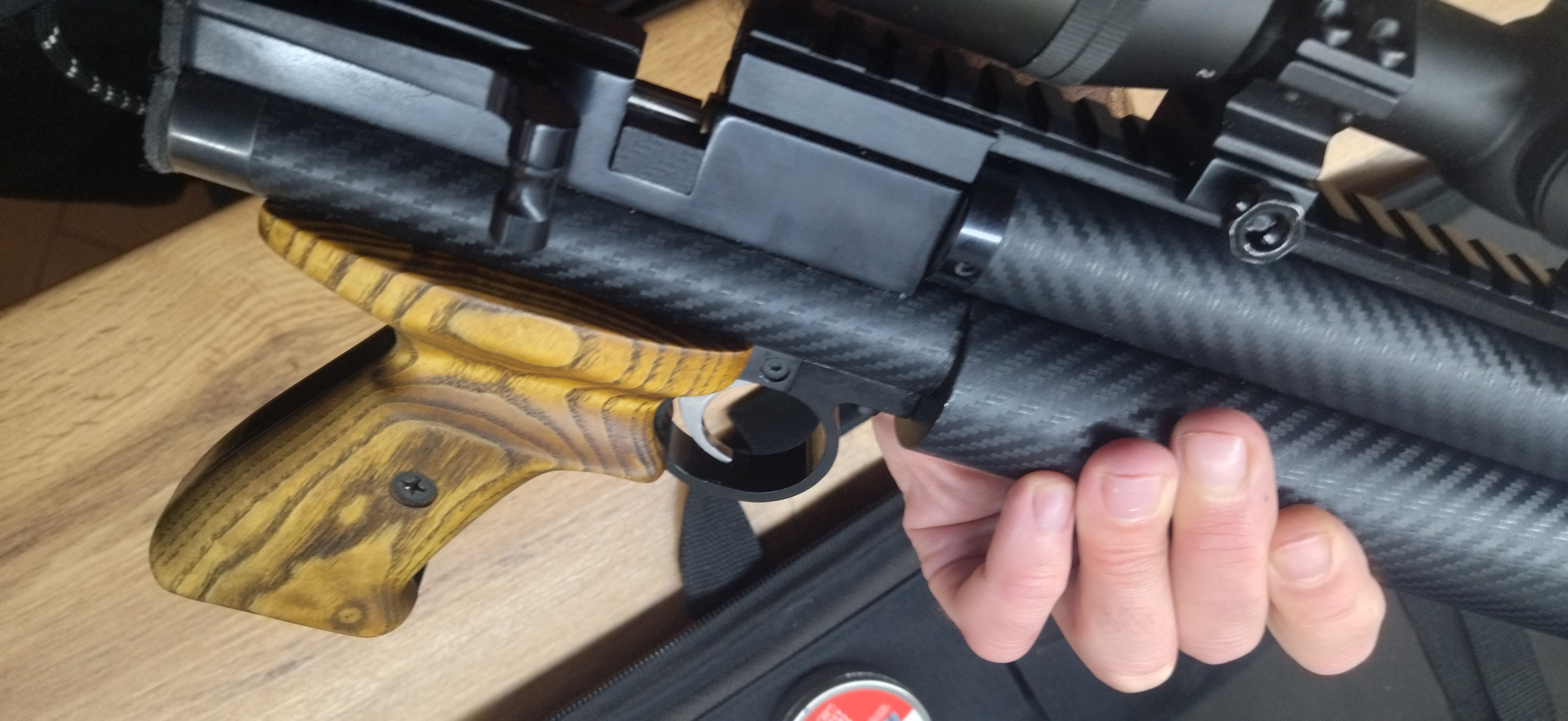

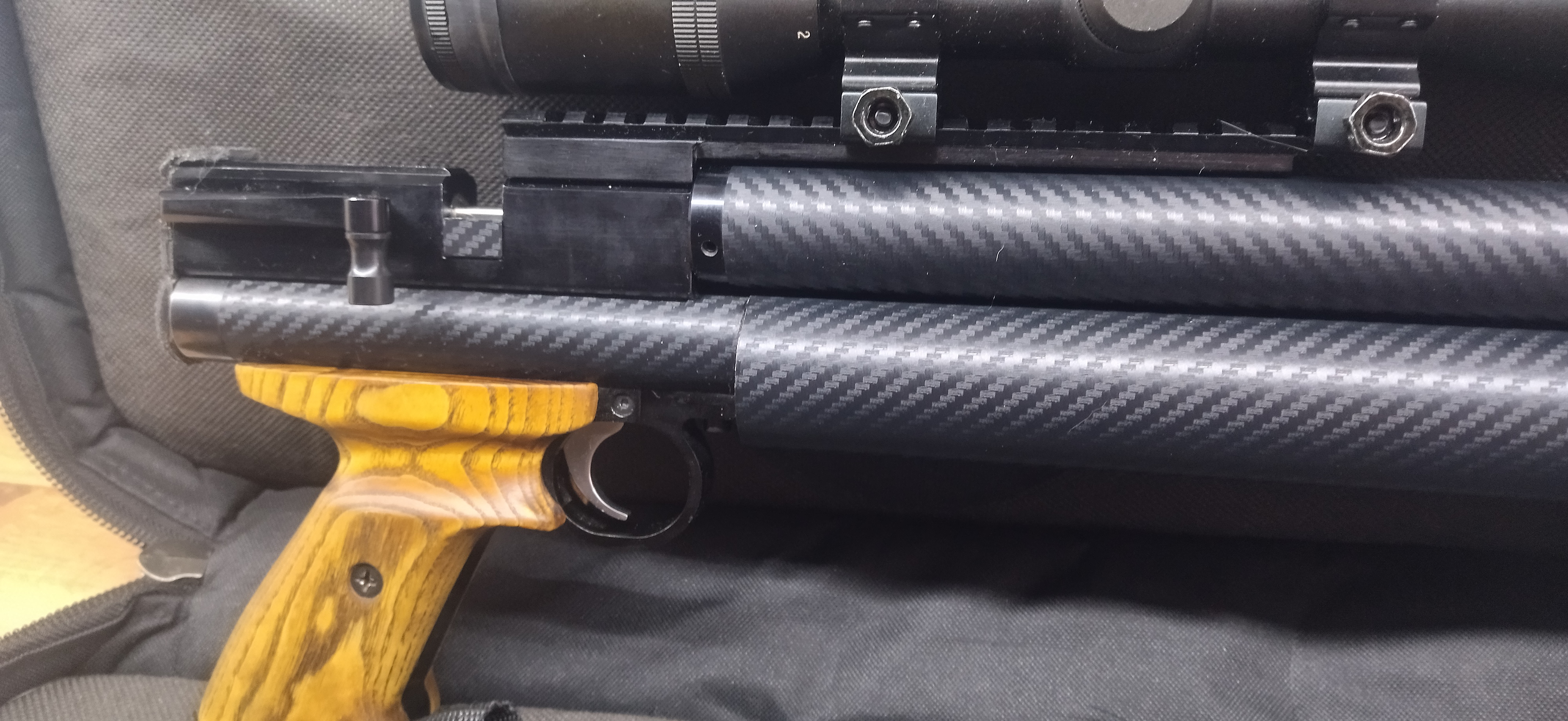

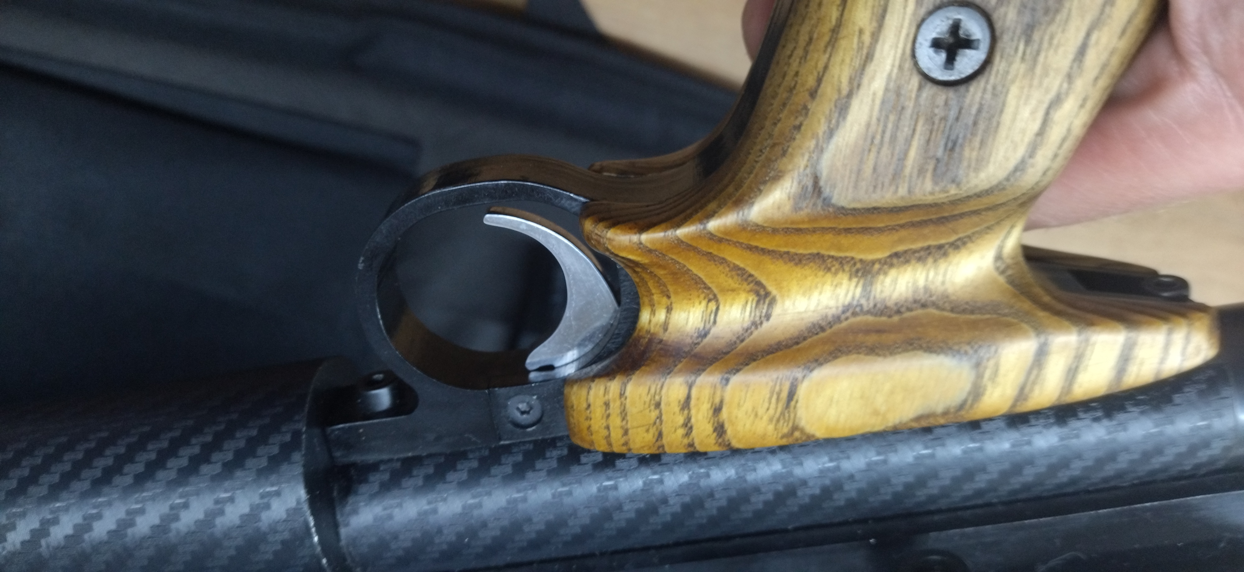

    #1. Пест по "крысиной" концепции. Начал конструироваться лет 15 тому, а до конца был собран около полугода как. Настрел 50-60. Планировался для "автосанитаринга" и прочих хулиганских действий... Ствол 350 мм, "кореец" из первых завозов, вдумчиво отобранный из нескольких. Фаска, пульный вход - образцовые. И "волан" и "слаг" режет, как фрезой! Коробка Алекс_В с неодимовыми магнитами, уплотнение в казне. Модер Леня_ДП интегрирован по всей длине ствола, разборной (практически бесшумный, ударник значительно громче), крепится тремя потайными гужонами. Резик бооольшой (200-220 кубов вроде как) от Гены_Соуч, гидротест на 450 бар (Д16Т с совдеповским клеймом, стенка 4! мм). Перепуск 5 мм с резинками в проточках на двух торцах. Порт в передней пробке под поворотным колпаком. Шахта ударника нестандартная и по длине и по диаметру (длиннее и большего диаметра) из немецкой бесшовной гидромагистральной нержавейки, ударник тяжелый, поверхности сопряжения ударника в трубе выполированы. Боевой клапан парашютного типа, хитрый... Мостик выноса оптики Леня_ДП. Ручка Алмаза с регулируемым характером и усилием спуска. Накладки ясень, тиковое масло + финиш карнаубским воском: визуально и тактильно практически неотличимо от пафосного оружейного ламината. Спусковой крючок нержа, выполированная в зеркало, шептала оба из инструментальной стали, термообработаны и выполированы. Есть поджим боевой пружины, сама пружина на латунном грибке-направляющей. Пробка шахты ударника из вороненой стали, посему без проблем примет на себя и узел складывания приклада, если возникнет желание трансформироваться в карабин.
    Сейчас на вывешенном ударнике (пружина в свободном и несколько болтающемся состоянии) "чехом" 0,67 г выдает 290-295 70 раз в плато 200-120 бар, полнотелым слагом 0,91 г - 250-255. Очень легкое усилие взведения!

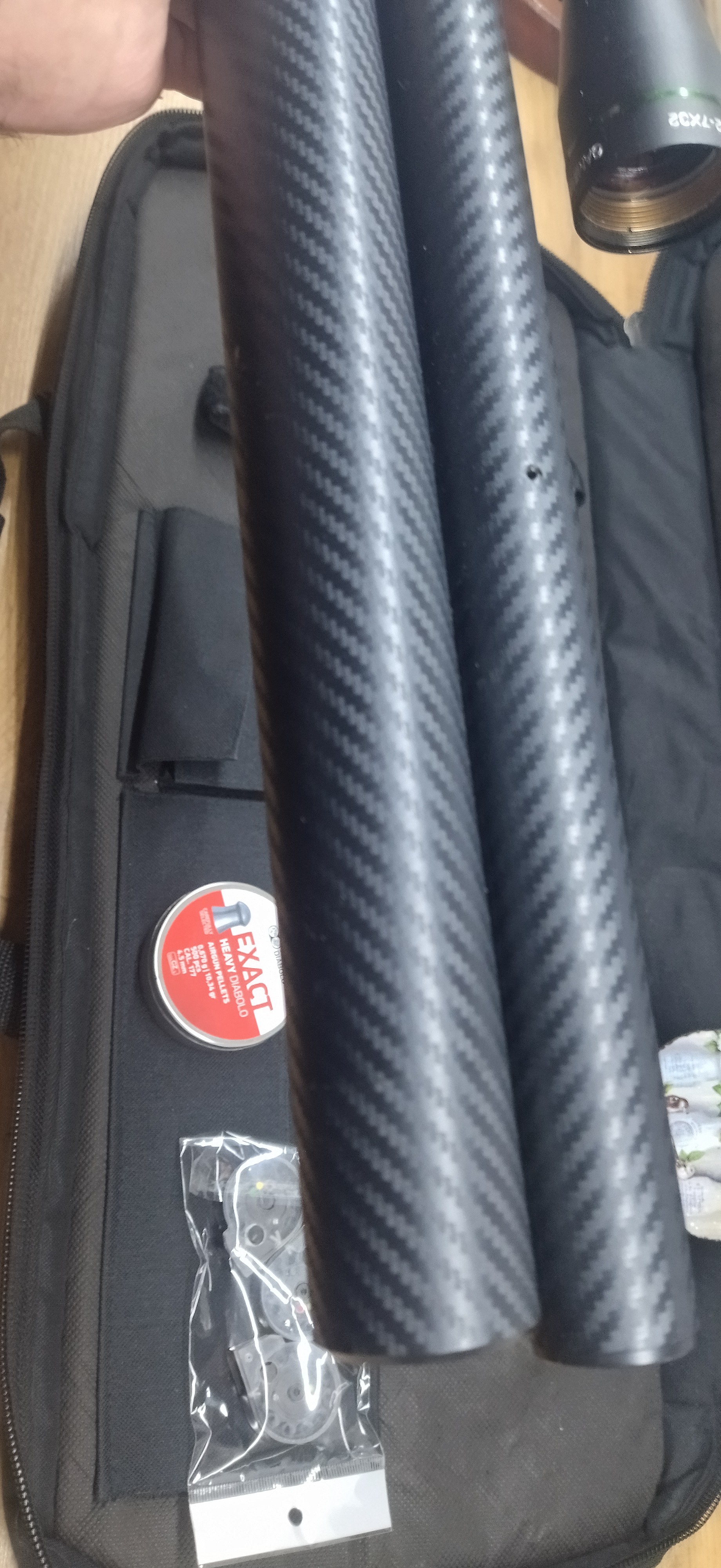

    Ствол свободно вывешен и умышленно "развязан" с резиком, зазоры "модер-резик" и "модер-мостик" абсолютно идентичны. Пробка модера и поворотный колпак манометра из черного стеклонаполненого полиамида, а пробка шахты ударника из стали сделаны умышленно для почти идеального баланса изделия при удержании.

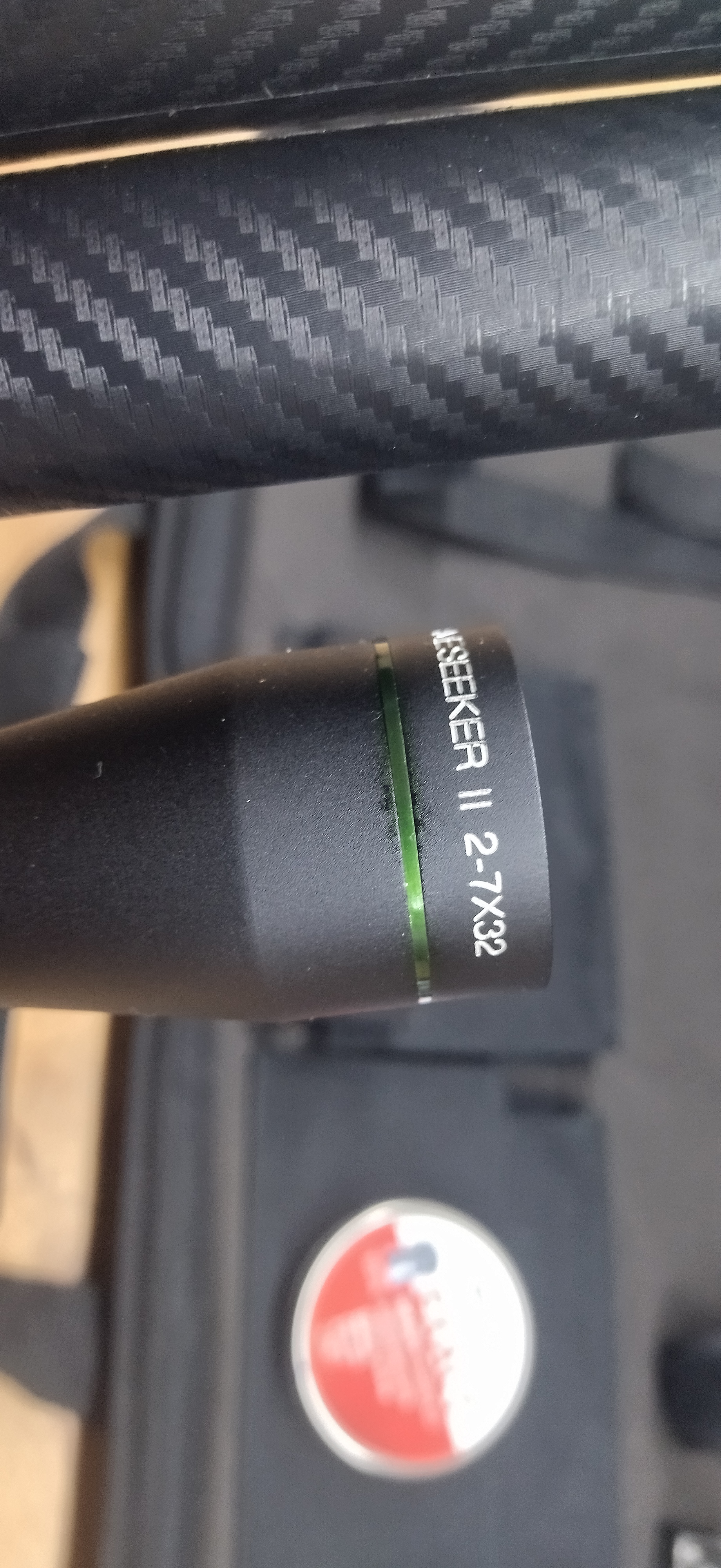

    Все в аноде, за исключением резика - он под карбоновой автопленкой от 3М (в планах был еще Генин редуктор, поэтому сразу резик в анод не уехал, но вопрос "подвис", а последующий отстрел показал, что не нужен там редуктор и даром). Показометр максимально подробный, флуорисцентный. Торец коробки поклеен антифрикционной микропоркой на двустороннем скотче для комфортного контакта со щекой.
    Длина 59 см, масса с прицелом 2758 г.
    Кучность: с упором в "морду лица" и на дверной проем авто можно бить "чупа-чупс" на 50 м 10 из 10. Штуцер 2 шт.: под квик и М10.
    #2. Прицел Пентакс оригинальный (не Китай). Тонюююсенький "крест". Картинка "кристалл"!

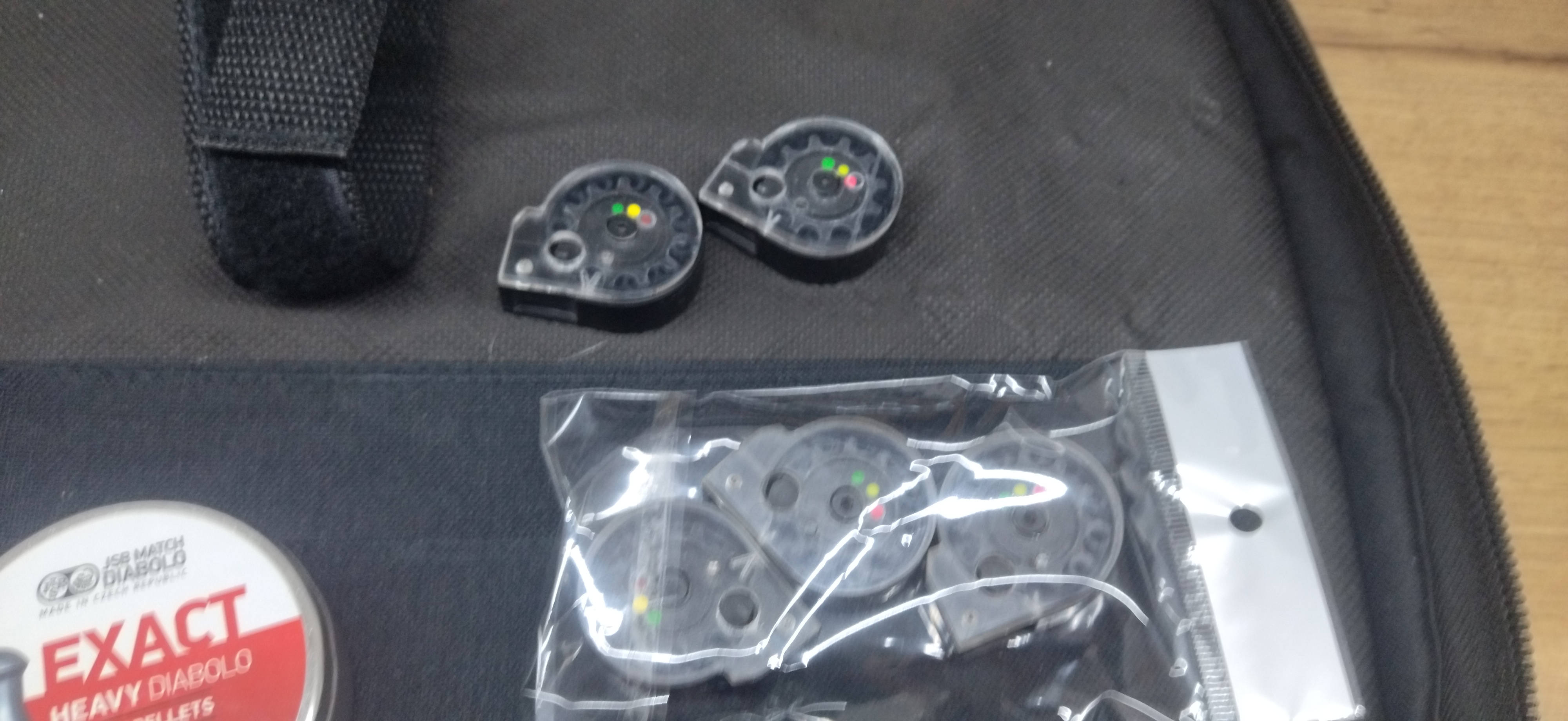

    #3. Марабаны со "светофором" - 5 шт., полочка -1 шт.

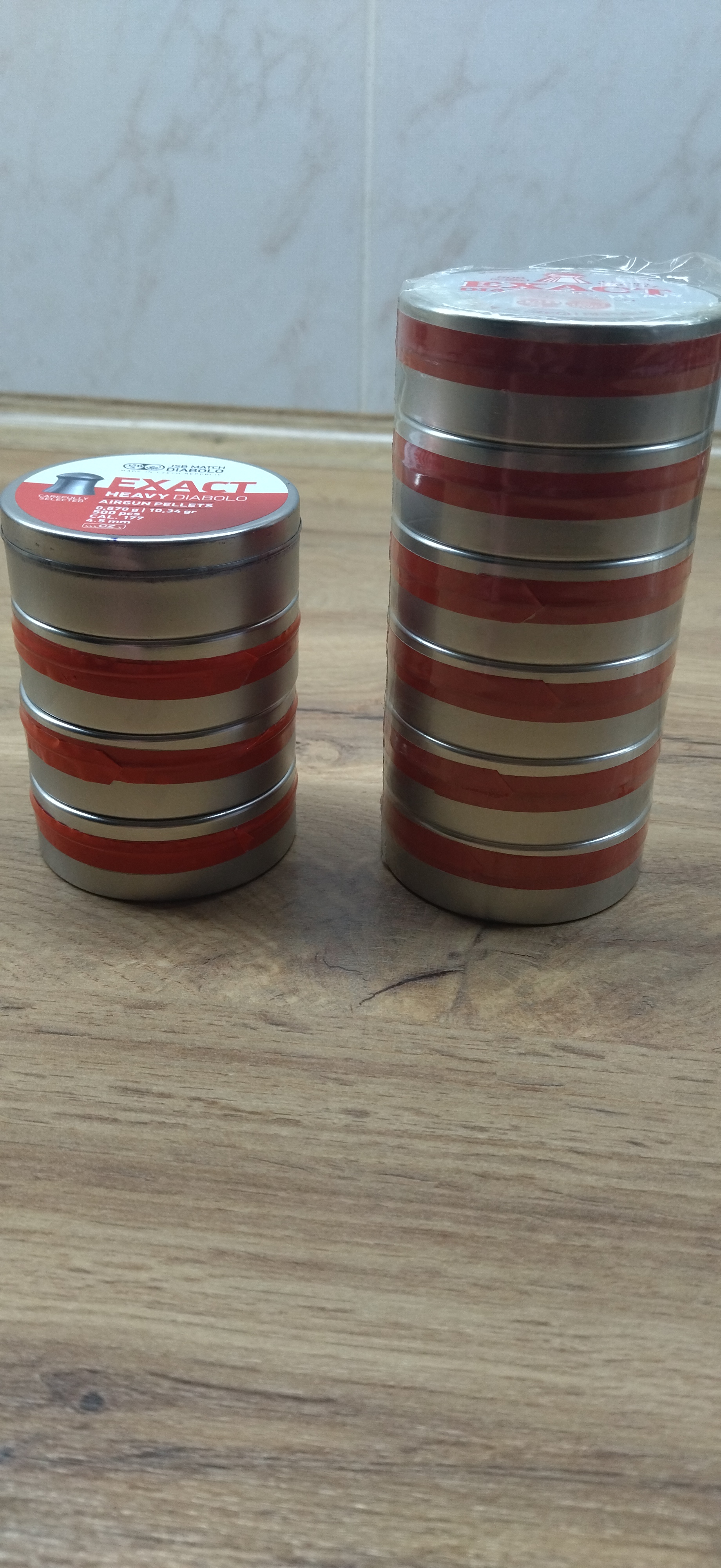

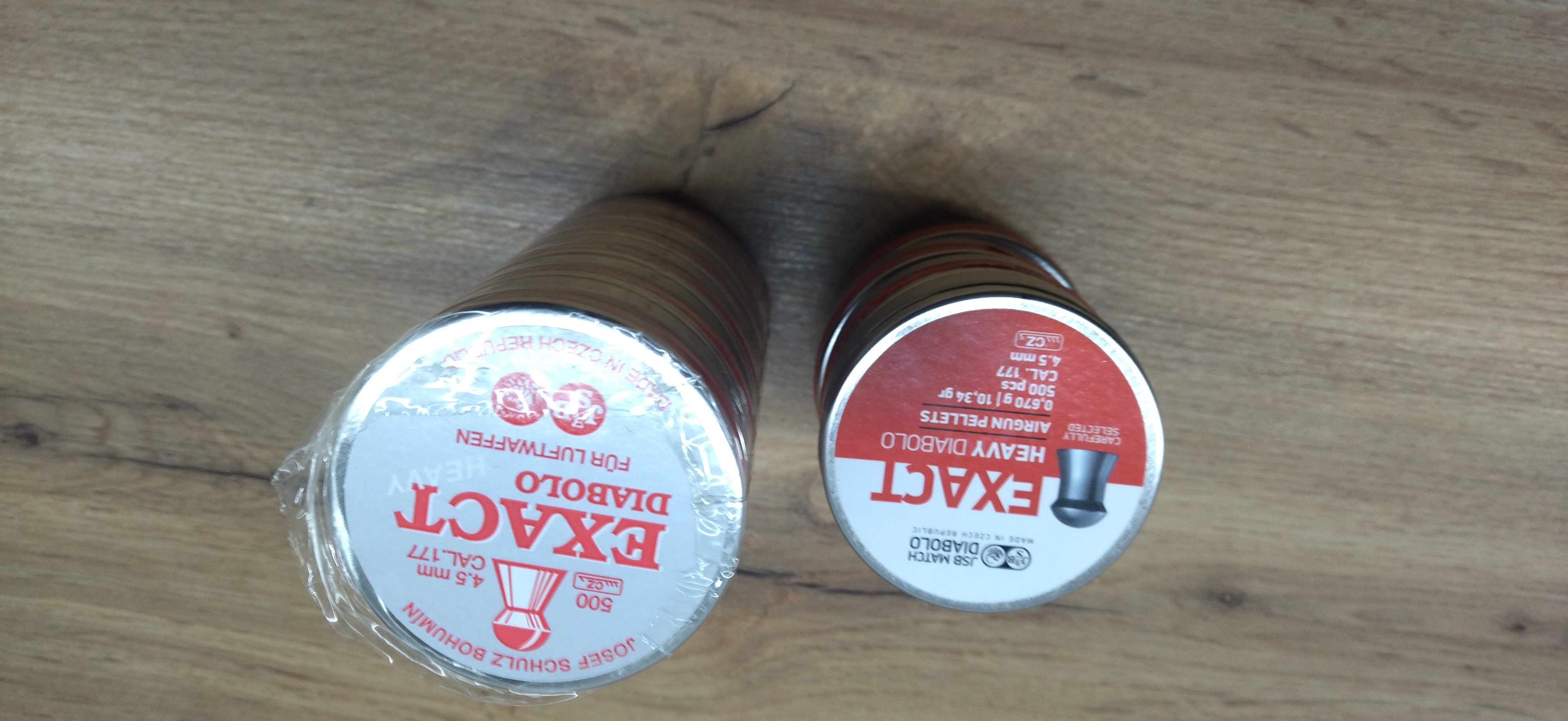

    #4. Пули ЖСБ 0,67 г 4,52 мм штамп "0". 4 банки "красные" и 5 банок "серебристо-белые" 00-х годов еще...
    #5. Чехол "Шаптала" внутри 68-70 см.

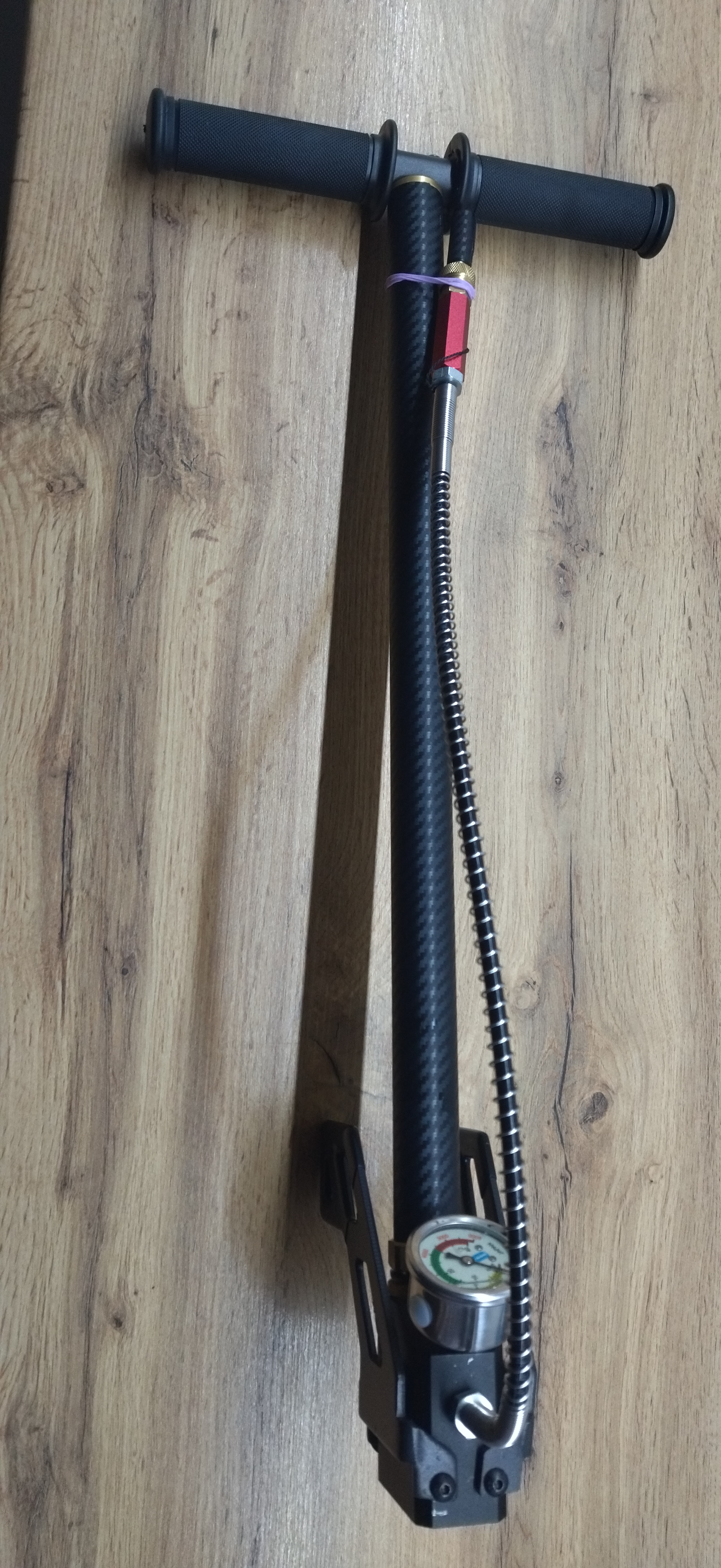

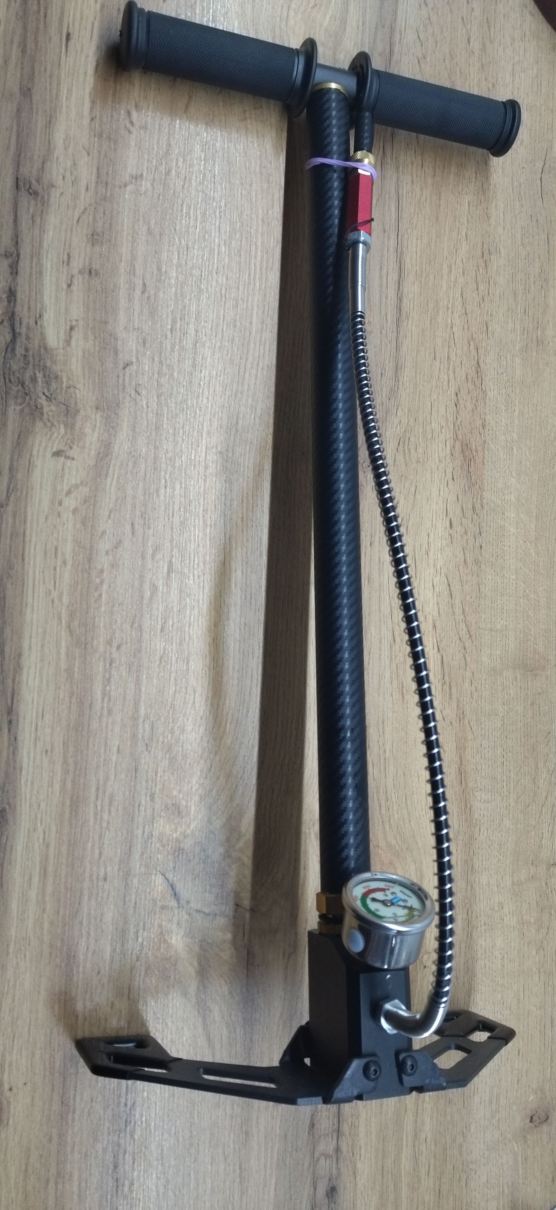

    #6. Насос ВД трехступенчатый "Люкс" (складные ноги и глицериновый манометр): всего-навсего 2-3 закачки в диапазоне 150-200 атм. Покупался пару месяцев тому сразу после окончания сборки песта. Коробка, "букварь", ремкомплект, фильтра наличествуют.

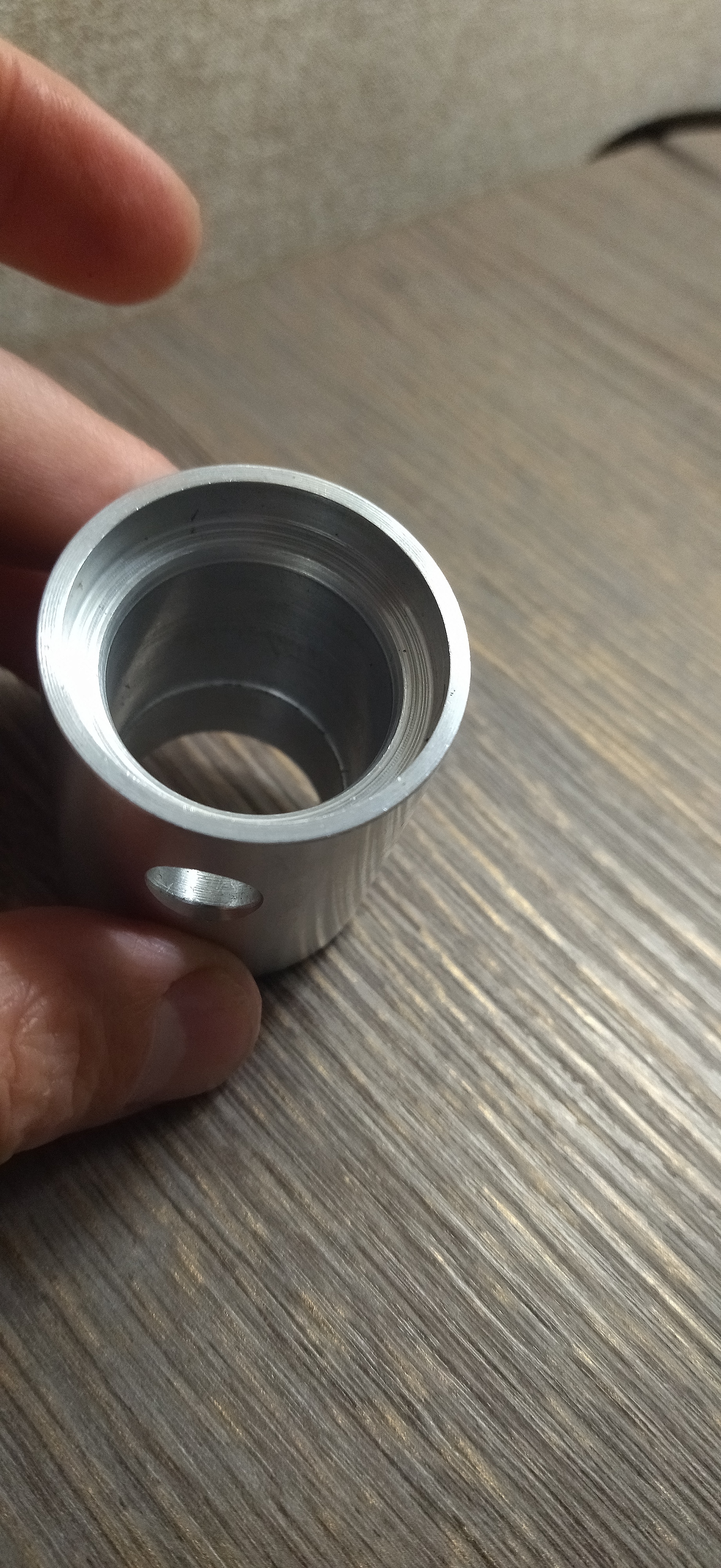

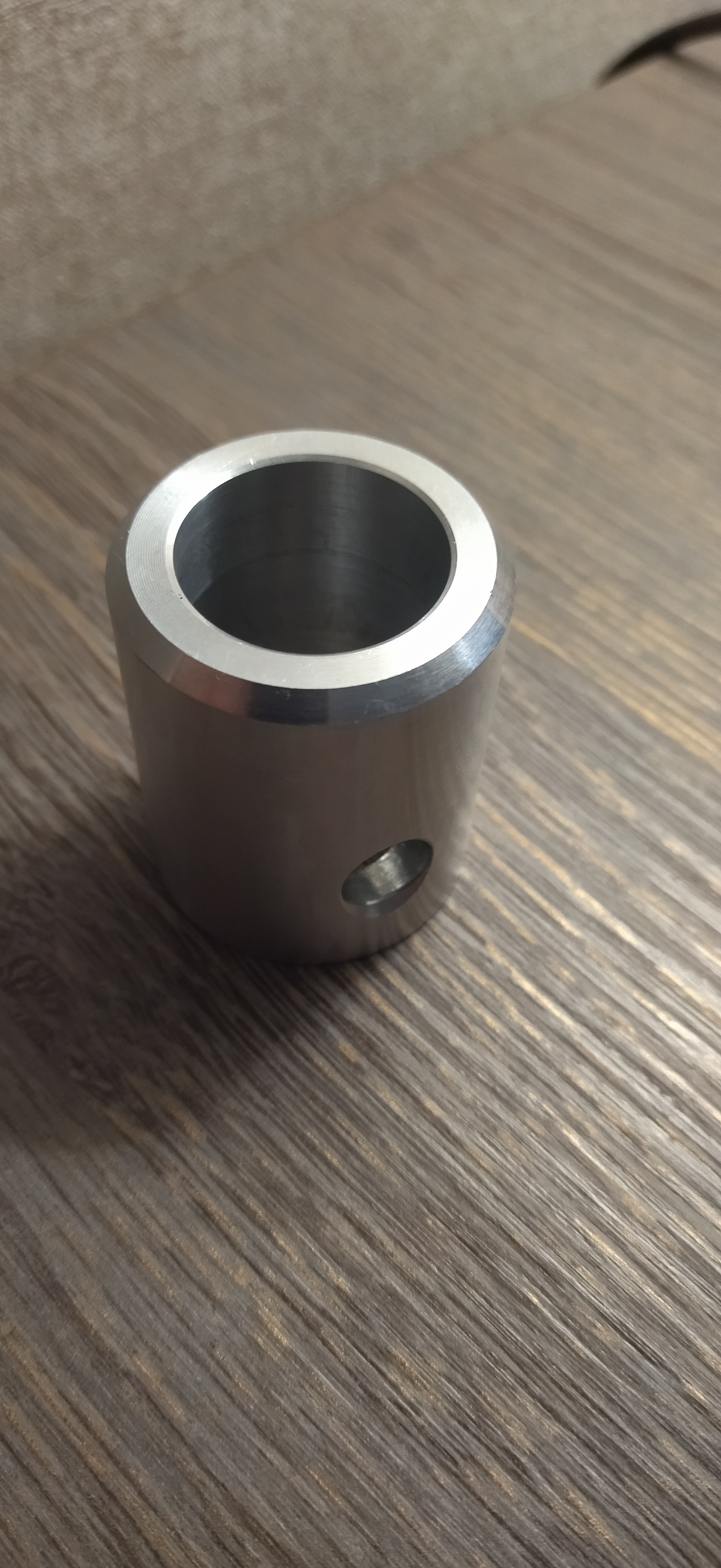

    И + еще родной тяжеленный "колпак" на манометр. По фото можно представить толщину стенки резервуара ..

    Сори, запамятовал: "старых" "хевиков" не 5, а 6 банок!

    Дабы "возбудить" хотя бы "перекупов" - фото насоса, как просили в ЛС
