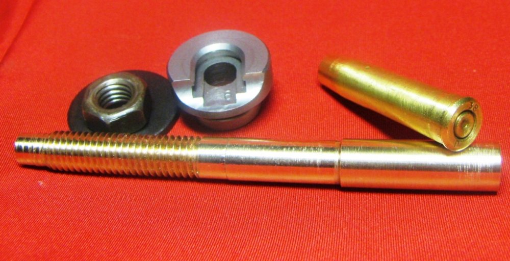

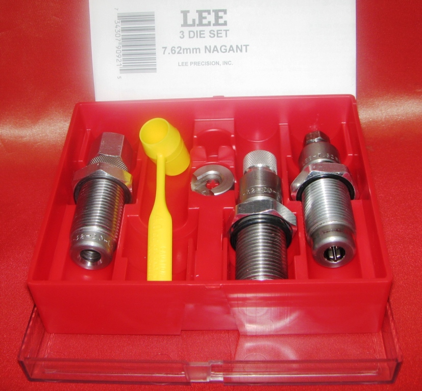

    С удивлением узнал, что в том виде, котором этот набор продается, релоадить стандартные патры наган невозможно.
    Такой набор(а другие и не выпускаются) сделан по заказу Мидвея и предназначен только для работы с гильзами 32-20 и прочими.
    Почитал американский форум и действительно там дорабатывают шеллхолдер, ибо стандартный уже на 0.2мм и гильза Наган в него не становится.
    А вот как там обжимают дульце я не дочитал, у меня была своя задумка.
    Поэтому укомплектовал этот набор обжимкой дульца под конус, которая вставляется в матрицу Ситер.
    Шеллхолдер расточен.
    Набор матриц абсолютно новый, в нем обжат один макет патра, который на фото.

    Этот набор теперь позволяет релоадить макеты патров идентичные стандартным советским.
    Дорабатывался только шеллхолдер.
    Сам набор без изменений, только добавился вкладыш, который вставляется в посадочную матрицу вместо ситера.
    Естественно добавилась одна операция, после посадки пули вытащить ситер из матрицы, вставить мою обжимку и обжать на конус.

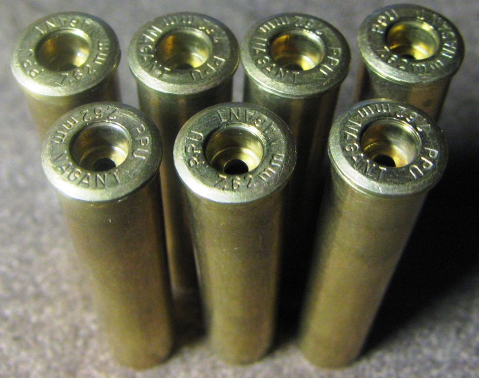

    Скидка 100гр и покупателю в подарок 7шт гильз Наган PPU под капсуль Боксер SP-SR

    Новая цена за доработанный набор матриц 900гр + 7 гильз под капсуль Боксер в подарок.

    как минимум расточка шеллхолдера на 0.2мм. Иначе в него не станут гильзы Наган.
    Для расточки достаточно Дреммеля и фрезы за 100грн, ну и твердая рука и опыт.
    Обжим под конус уже вторичен, но без него, как мне кажется тож не обойтись.
