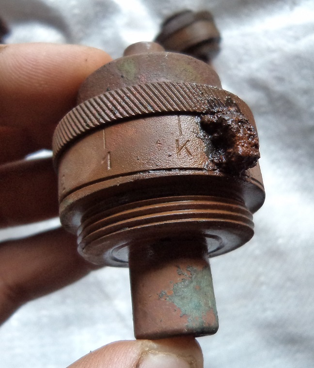

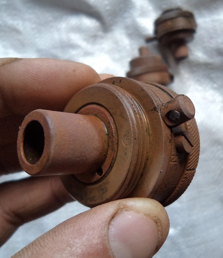

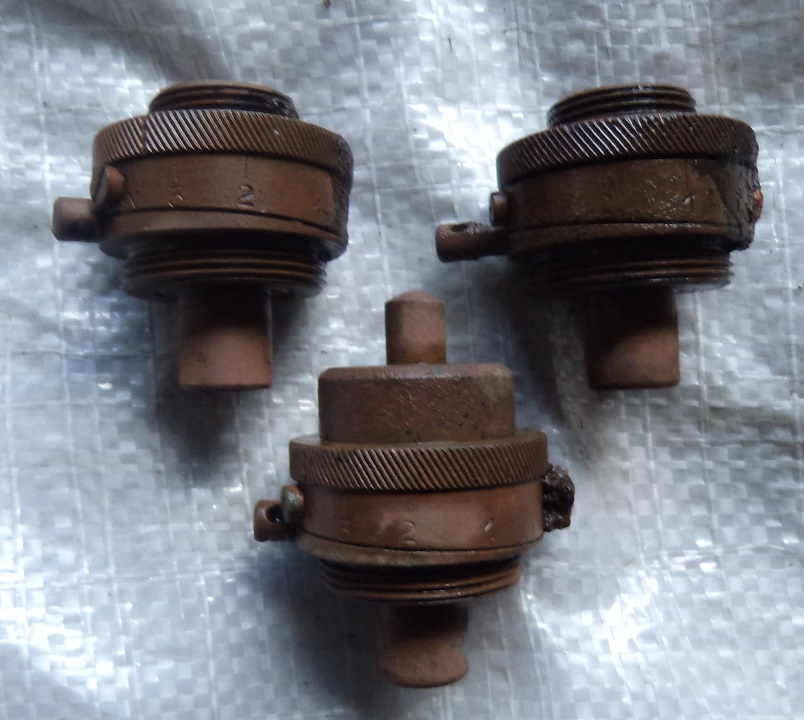

    Вітаю товариство! Прохання визначити механізм.

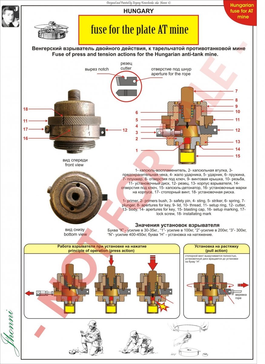

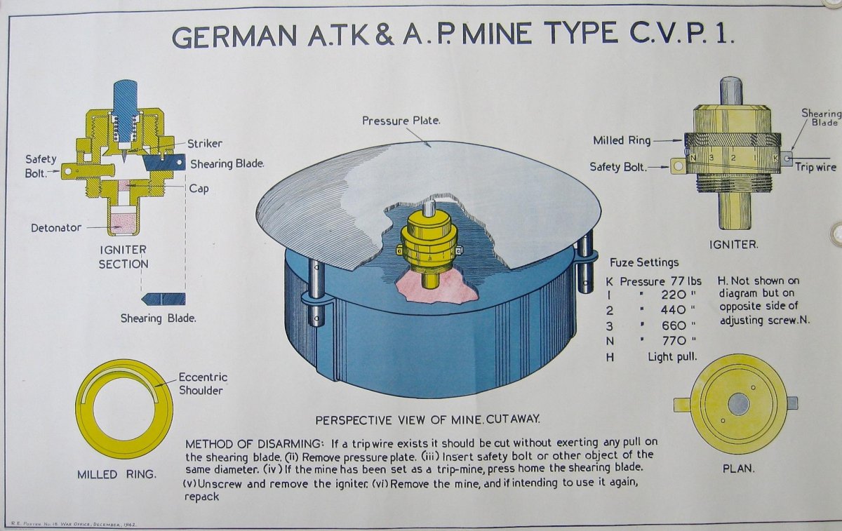

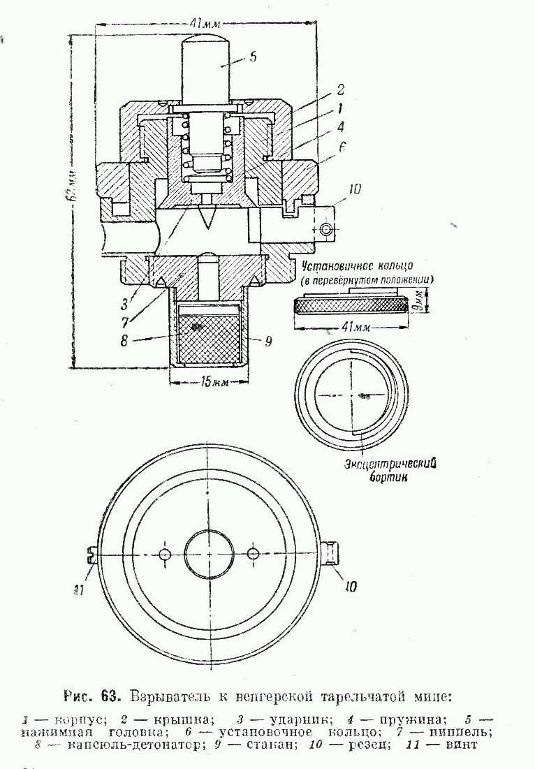

    Взрыватель венгерской тарельчатой противотанковой мины 36M-TAK. Фото - не мои! Спасибо их автору!

    Дякую! Дійсно в наших краях мадярів було не мало, проте взривачок попався вперше. Про існування угорських талермін навіть не підозрював. Чесно кажучи схилявся до версії що приблуда псв-шна.

    В мадярів навіть були протитанкові міни з кумулятивним зарядом і такі реально можна знайти на теренах Західної України, бо у бойових зведеннях є їх описи як знешкодженних мін. Тільки там корпус з картону і зараз вже певно хіба що сам заряд можна знайти.
