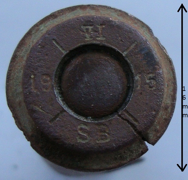

    Сначала подумал, что 11.2x36R Werndl,
    но при сравнении оказалось что по «габаритам»
    он больше похож на Лебель 8x50R. Длинну измерить
    не представляется возможным, так как осталось
    только донышко.
    Что за «зверь» ?
    Заранее благодарен.
    С уважением GINDENBURG.

      110 грн.

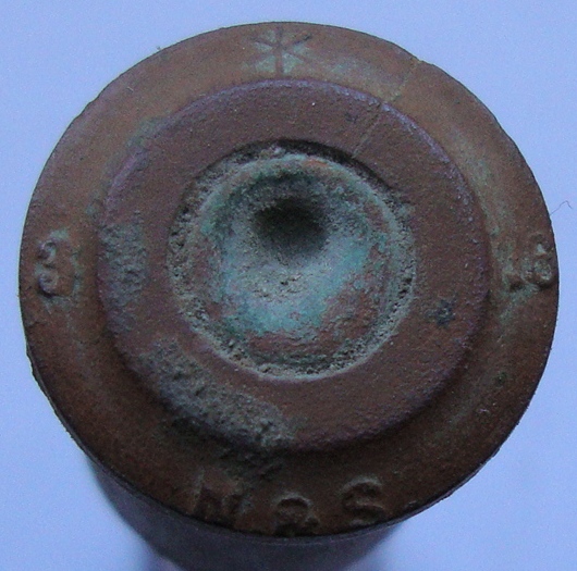

    «Вылезла» вчера парочка вот таких гильз.
    Предполагаю, что вышибник от мины. Интересно
    от какой? И почему капсюля не пробиты ? Мины
    снаряжались на месте, или кто-то их разбирал ?
    Заранее благодарен.

    Походу донышко осветительного патра .имхо.Какой наружный диаметр?

    Как по мне то больше на Гра...

    58 завод выпускал вышибники,судя по фото данный для 50мм мины.

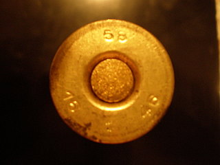

    Дело в том, что нигде не нашел,
    что Sellier & Bellot выпускал Гра.
    Поэтому думаю, что не он.

    Ровно 20 мм.

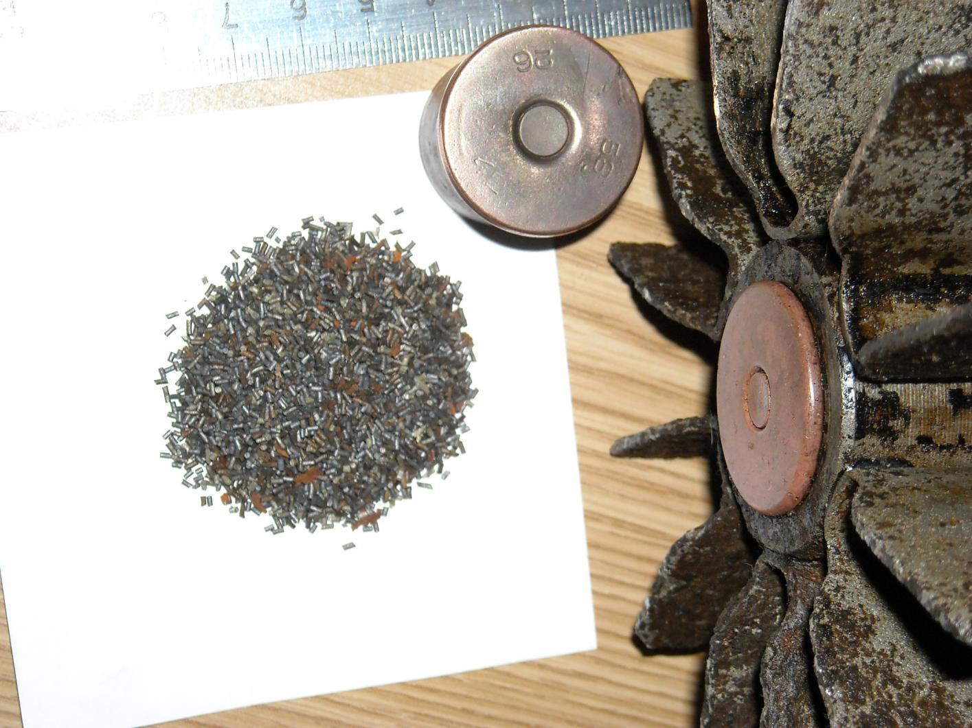

    Ваш вышибной заряд от 82мм мины о чём свидетельствует маркировка 20 (20мм-диаметр гильзы), в 50мм мине 16мм и в 120мм индекс 26.,иногда вышибной заряд отказывал,его меняли на месте(шли запасные)

    Да действительно в 50мм мине 16мм :beer:

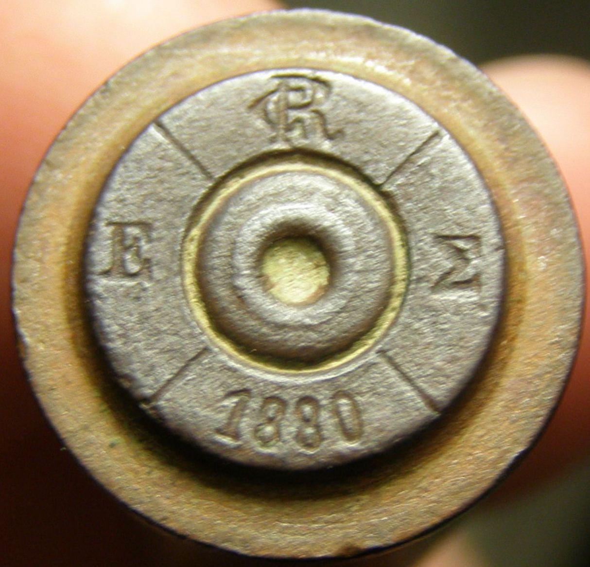

    Попадался как-то обрывок гильзы к винтовке Гра проиводства фирмы Георг Рот за 1881 год из заказа греческого правительства.

    Об этом я знаю. У Мётца это все описано.
    А вот про выпуски Sellier & Bellot нигде
    ничего нет. Любопытно было бы увидеть
    целую гильзу ГРА с маркировкой SB.
    Так как у меня только "огрызок" потихоньку
    начинаю сомневаться ГРА ли это !?

    Конечно, это не Гра!
    Всего лишь 11,2x58R Werndl M77 выпуска ПМВ. У Мётца об этом написано.
    Просто немного непривычный вид донца

    Австрія для Греції ??? :eek:
    З повагою GINDENBURG.
  26. Carl Zebisch
    Carl Zebisch Oberst
    40
    60
    6.608
    Bassarabia Cetatea-Alba
    Ув.GINDENBURG: Австрія для Греції ??? я об этой маркировке год назад говорил ;)
