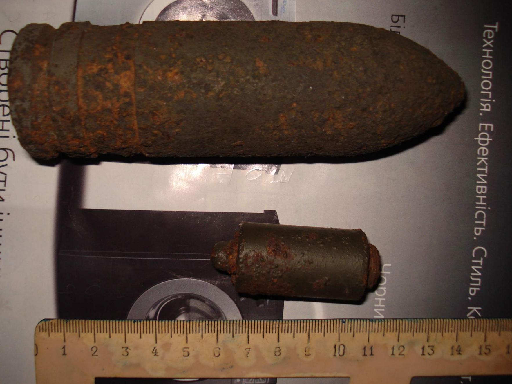

    СНАРЯД ВРОДЕ БРОНЕБОЙ 40ММ МЕРЯЛ -ЧЕЙ ОН? И ДЕТОН ВРОДЕ ПОКРАШЕН В ТЕМНОЗЕЛЕНУЮ КРАСКУ ПОХОЖЕ СВЕРХУ ТОРЧИТ ЧЕКА КАКАЯТО СНИЗУ РЕЗЬБА НАРУЖНАЯ И ОТВЕРСТИЕ. Что за детон такой? маркировки нет вроде на нем

    Это минный взрывательTMiZ-42

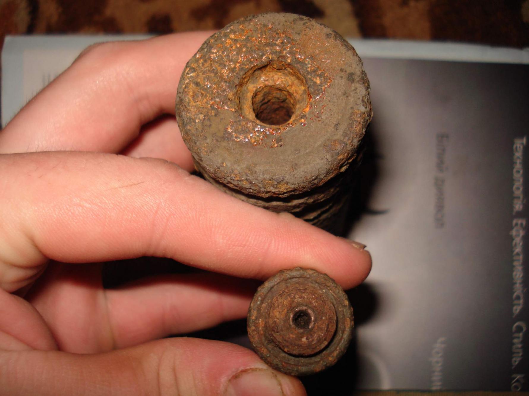

    я уже разобрался там снизу накручивается еще часть с вв и тогда он готов к применению

    ....и скорее всего эти "бочечки" :) - сдача от саперов. Ни разу не нарыл в Нете фоток ПОЛНОЙ комплектации TMiZ-42. А между тем там не хватает 3-х элементов: собственно алюминиевый детонатор, прокладка и зажимная гайка.
    З.Ы. Спутать боеготовый детонатор с обезвреженным - НЕВОЗМОЖНО, т.к. трочит алюминиевый цилиндрик (очень мощный -сталкивались)...

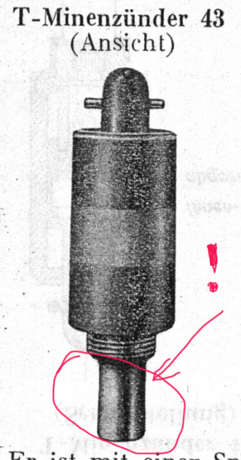

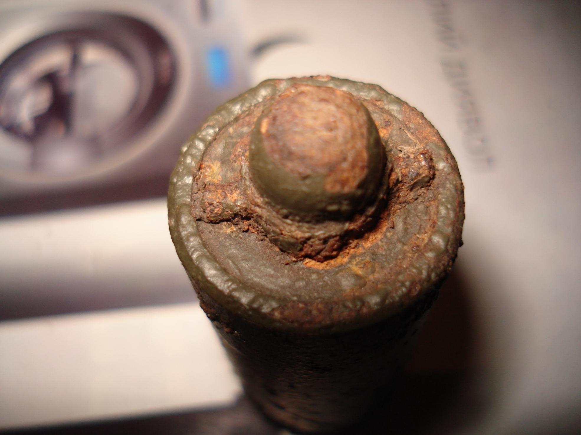

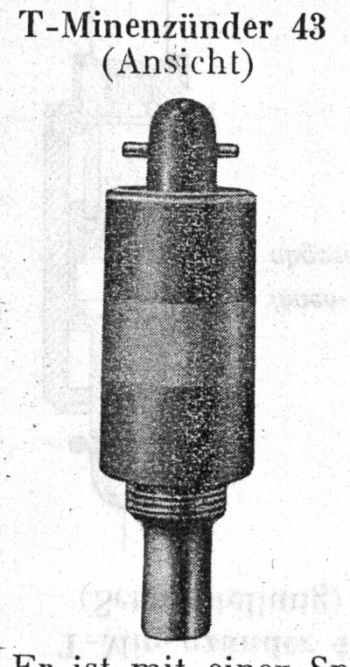

    TmiZ 43 отличается тем, что при постановке на мину он становится неизвлекаемым.
    Опознается TmiZ43 по приподнятому штоку со срезной чекой (см. на чертеже позицию "А") В руках не держал, но думаю и по размерам они отличаются TmiZ42 и TmiZ43.
