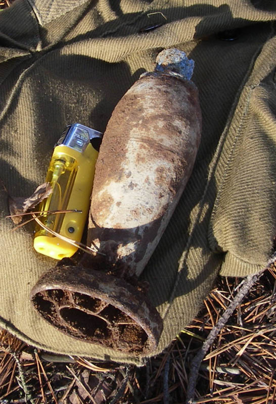

    На опознание вот такой огурчик
    Есть предположение но хочется услышать мнение спецов

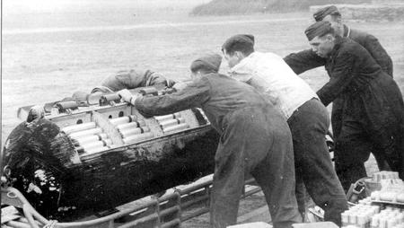

    похоже на кассетный авиационный боеприпас.

    Бомба класса SD-1
    правда немного другое оперение..

    Второй точно сд-1, немец, не француз.
    А взрываки то на обеих гансючьи....
    Опасные феськи.

    Мне кажется что это всетаки француженка
    хвостовик на резьбе В укладке как с хвостовиками так и без Непонятно как они оказались в том месте аэродрома рядом нет
    Хотелось бы услышать мнение Кулибина и В-52
    Придеться наверное вызывать саперов место давольно оживленное

    Мда. Напромни им что не только ржавые феньки в лесу валяются.......
    Не противопехотки - именно СД. По взрывателю 100% оно. А взялись откуда? Видать овражек рядом, вот они и не того, об землю...

    Да нет овражка что то типа блина и пара ячеек
    Скорее дорогу перекрывали
    А взрывателей два типа второй длиненький
    Фоток не будет не таскаю такие гадости
    Еще как вариант может АКовцы в свое время припрятали
    Переделанная француженка в SD-1
    Тему можно закрывать Всем спасибо
    Бомба SD-1 это немного доработаннные либо немецкая 50мм. минометная мина, либо трофейная французская 50мм минометная мина от миномета, получившего в Германии обозначение, GrWr 203(f) или GrWr 37. Французское обозначение этого миномета "Mortier de 50mm modele 1935". Вариант бомбы из французской мины обозначался SD-1 frz.
    В мине штатный взрыватель заменен бомбовым взрывателем ударного действия, удален хвостовой патрон с порохом и заменено хвостовое оперение.
    По каким-то причинам немцы отказались от использования французских минометов, а весьма внушительные запасы мин пустили в дело сначала в качестве осколочных кассетных авиабомб под индексом SD-1, а в конце войны, комплектуя их химическим нажимным взрывателем Glaszuender SF-14 стали использовать в качестве противопехотных мин нажимного действия под наименоdанием Behelfs- Schutzenmine W-1 (Be.Shue.Mi. W-1). Об этой мине будет отдельная статья.

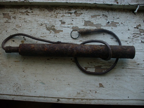

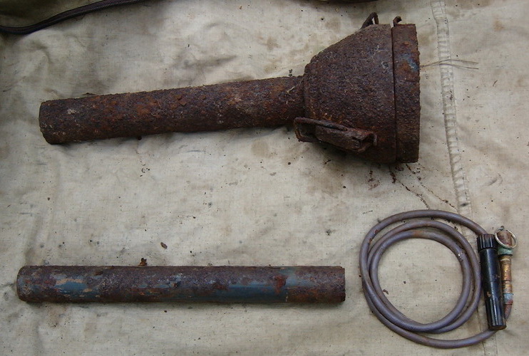

    Камраты опознайте что это за штучка зарание благодарен

    Какой то подрывной заряд.... потом посмотрю. Намеки - уничтожение артиллерии - стволы...
  10. C00Lib1N
    C00Lib1N УберВопогмох
    4.533
    Гомель, Беларусь
    Ответ: На опознание
    Немецкий подрывной патрон Z-34. заряд - 3 буровых шашки (по 75 грамм каждая).

    Спасибо брат CooLib1n если можно получить инфор раширеный буду очень рад

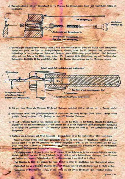

    По ним даже МПСП нет нормальных данных - только характеристики и описание. Данный девайс предназначался для порчи артиллерии(конкретно - до 50 мм калибра), а точнее их стволов, путем вкладывания заряда в казенную часть орудия и зажигания дистанционой трубки, в следствии чего орудия получало повреждения не только ствола, который можно относительно легко заменить, но и других механизмов. Были еще Z-200 и Z-120, отличающиеся мощностью зарядов -> типом выводимых из строя орудий.

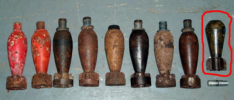

    Позвольте не согласиться, это не французкая а именно немецкая бомба. Вот посмотрите на фото: французкую я обвел красным, стабилизатор у нее немного другой. Пы.Сы.И на фото, фошисты готоват очередную бяку.:)

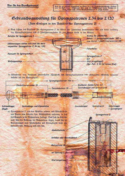

    Пы. Сы. По поводу подрывных зарядов. У меня есть инструкция-описание. Оригинальная фошиская. Но качество не фонтан. Но при желании разобрать можно. Выкладывать не буду, забанят :( Если интересует отпишитесь, вышлю на мыло. :)

    Вот схема-инструкрия зарядов. Качество как и говорил не очень (пришлось уменьшить в 2,5 раза) так что если кому-то надо, отпишитесь вышлю на мыло. Пы.Сы. Буквы Frz. в названии SD-1Frz. говорят о том, что это осколочная бомба переделанная из 50-мм французкой минометной мины. ИМХО.:)

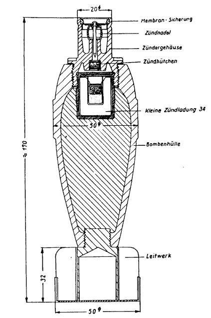

    Вот две схемы SD-х Французкой и немецкой. Как видим бобмы не имеют каких либо предохранительных устройств и очень опасны в обращении!

    1 схема - SD-1 frz, переделка из трофейной французской 50мм.минометной мины от миномета, получившего в Германии обозначение, GrWr 203(f) или GrWr 37. Французское обозначение этого миномета "Mortier de 50mm modele 1935". Подозрения, что взрывак тоже родной, минометный, просто как-то обходили предохранительный механизм. Сейчас гляну ...
    2 схема - SD-1, переделка из обычной германской W.Gr.36 т.е. стандартной 50-мм минометной мины. Заменили хвост и взрывак. Отбор корпусов производили из брака еще на производстве - вот и различия в формах.
